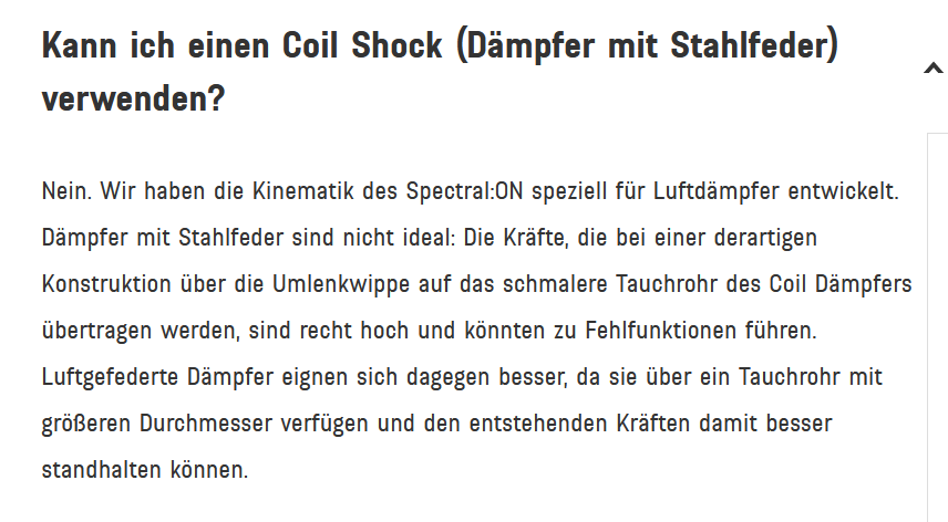

Moin ich bin der neue hier, bin bei meiner suche nach der Möglichkeit einen Stahlfederdämpfer in ein Spectral:On einzubauen auf euch gestoßen. Hier ist ja anscheinend reichlich Kompetenz versammelt :)
Meine Frage ich würde gerne den DVO Jade X einbauen habe aber Rahmengröße M passt der noch oder nicht ?
und ich bin bei der Auswahl der Feder vollkommen überfordert
2,5 oder 3 ? 250-700 lib? Hatt was mit Gewicht zu tun aber wie finde ich die richtige für mich ?? trotz Diverser Rechner im Netz verstehe ich nichts glaube mir fehlt da Basiswissen
für eine kleine Anleitung/Einweisung wäre ich dankbar
Bei Größe M wird der DVO Jade X nicht reinpassen :-/
bei mir, Größe L sind vielleicht noch 2-3 mm übrig.

Soweit ich weiß ist bei XL 70 mm Platz, bei L 65 und bei M 60.
Der Fox DHX2 benötigt ca. 62 mm.
Der einzige Dämpfer, der mir jetzt spontan einfällt ist der Öhlins, der recht flach baut. Ca 50 mm.
Noch ne Frage und Bitte nicht lachen kann ich den Dämpfer nicht einfach rumdrehen dann ist doch platz genug,
Denkfehler oder?
Theoretisch ja, aber da die untere Aufnahme um 90 Grad gedreht ist würde dann der Piggy Back auf einer Seite rausschauen :-/

Da der Hinterbau sehr progressive ist, würde "normal" mehr Sinn machen, oder?
Wusste gar nicht das es sowas (Feder in normal und progressive) gibt.
Solche feder kommen eigent. von motocross. Da wird die notwendige prog. eher benötigt als in (e-)mtb bereich durch die stärker auftretende kräfte (härtere landungen, kompresionen, anlieger...) Wenn du umbedingt geld ausgeben willst, go on. Wie o.g. der Spectral hat ein ziemlich prog. hinterbau. Bracht so was nicht.
corny23
ja Spectral ist sehr progressiv. sollte nicht eher ein linearer Hinterbau für einen Luftdämpfer geeignet sein.?
Dagegen ein progressiver Hintebau für einen Coil Dämpfer?
Luftdämpfer ist ja immer progressiv und Coil linear. zumindest galt die Regel mal vor 15 Jahren:)

Progressive Federn sind ansich ja keine Kunst, technisch ist das nix neues.
Luft bleibt immer progressiv das stimmt.
Aber der Spectral On Dämpfer kommt ohne Spacer und mit wenig Dämpfung ab Werk.
Das nen mittel oder hart gedämpfte Stahlfeder da ausreicht glaub ich gerne.
