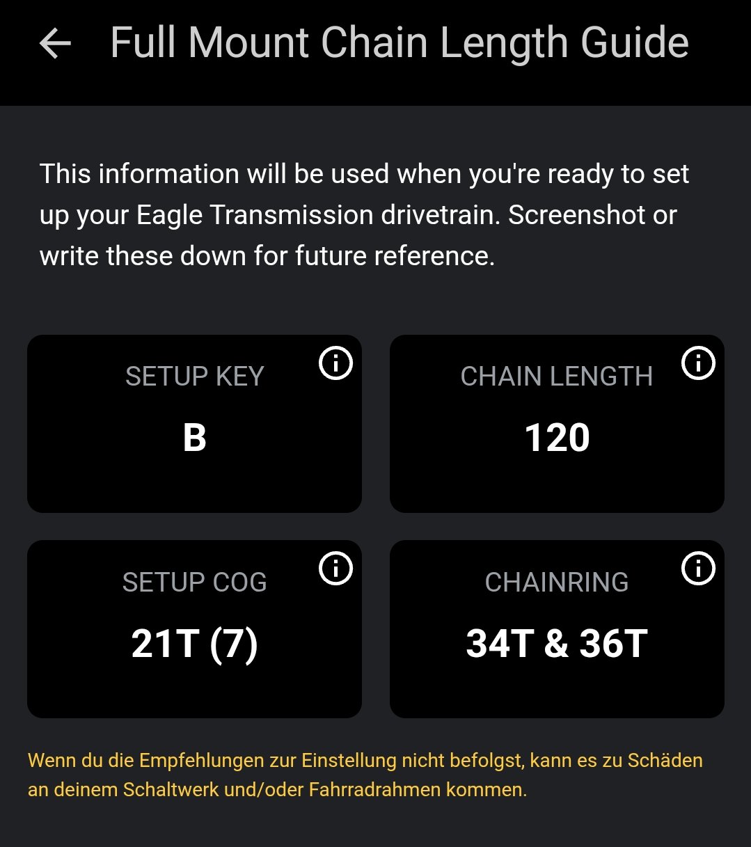

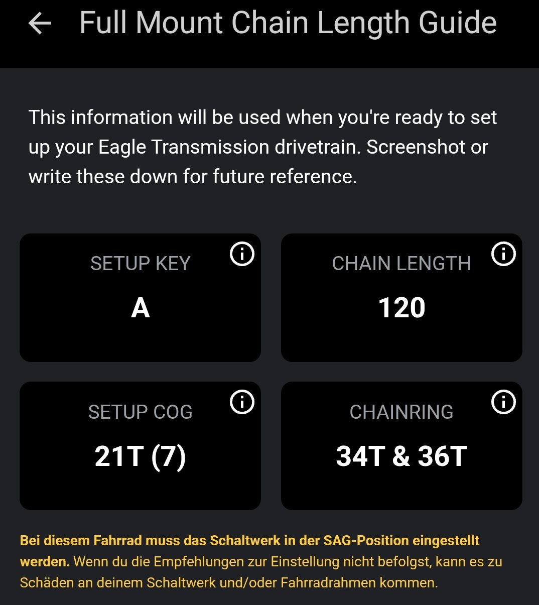

Ich habe etwas festgestellt. Es gibt im Sram * App Calculator einen deutlichen Unterschied zwischen Auswahl Fahrradmarke/Modell und wenn ich es manuell mit den Raddaten eingebe...das ist doch völliger Murks sowas, unfassbar! Was soll denn jetzt stimmen ?!!
Über Fahradmarke/Modell (so kam es vom Versender):

Manuell:

Ich habe vom Versender die eingestellten Daten bekommen die lt. Modellbezeichnung angegeben werden. Und es passt super…
Was gibst du denn manuell anderes an?

Schau mal genau, für mich sieht es so aus, als wäre dein erster Screenshot für ein Hardtail, der zweite zwar mit gleichen Ritzelangaben aber für ein Fully-da steht ja unten ein Hinweis auf den Sag.
Das erklärt wohl den Unterschied im Setup Key - denke ich.
Was soll ich denn groß anders angeben? Im Herstellermenü Haibike Lyke CF ausgewählt und es kommt das erste Bild raus wie es vom Versender/Hersteller auch konfiguriert wurde...alle Lyke sind Fullys...wenn ich es manuell konfigurere mit Auswahl, daß das Rad nicht in der Liste dabei ist und die vom Hersteller angegebene Kettenstrebenlänge inkl. den anderen Daten eingebe kommt eben der zweite Screenshot raus.
Der Hersteller sorgt für Verwirrung, nicht ich. "Sram * XX Eagle T-Type AXS *, 12-Gang" geben die eben so an, was weiß ich ob es noch andere AXS * ohne Transmission gibt, da Blickt doch eh keiner richtig durch, da SRAM * nichtmal in der Lage ist ne einfache Vergleichstabelle zu machen geschweige denn eine ordentliche Namensgebung.

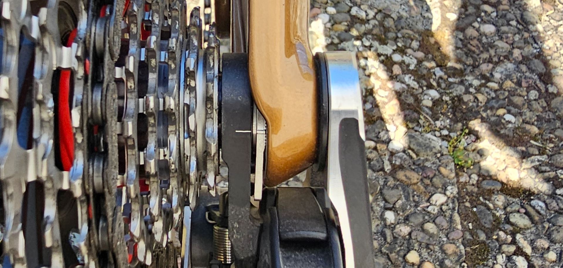

Habe heute nochmal das alles versucht zu analysieren. Also, ab Werk vom Versender/Hersteller ist das Gurndsetting scheinbar exakt eingestellt, auch gibt es keine 2 Linien auf der einen Seite sondern das ist eine Kerbe/Vertiefung...habe hier nochmal ein neues Bid gemacht.
Das Problem ist exakt um den 7. Gang herum mit dem roten "Setup-Ritzel" . Entweder ich kann es mit Micro Adjust so einstellen, dass ab da die unteren Gänge sauber schalten oder die oberen. Das geht immer bis zum 7. Gang und ab da muss ich dann 2x Schalten und eins wieder zurück.
Beim besten Willen kann ich mir nicht vorstellen, dass ein Lösen und neu festschrauben des Schaltwerks das Problem löst, man sieht ja dass es korrekt eingestellt ist.

Ok, das Problem ist exakt das selbe, welches ich auch hatte. Du hast das komplette Schaltwerk vor dem Einstellen zurückgesetzt, also keine Verstellung/Einstellung mehr vorhanden, richtig? Bei mir sieht das absolut identisch aus.
Auch wenn das alles nicht richtig ist und nicht in der Anleitung steht: Kannst du mal versuchen, das Schaltwerk etwas mehr gegen den Uhrzeigersinn zu drehen, so dass das obere Röllchen etwas näher an die Kassette kommt? Dann müsste die linke Kerbe etwas tiefer sein als die rechte (von hinten gesehen, wie auf deinem Foto). Und dann mal testen. Das hat bei mir kurzfristig geholfen, bevor ich alles komplett korrekt neu eingestellt habe. Und ja, ich weiß, dass das nicht richtig ist aber die Umschlingung ist damit minimal größer und es soll nur ein Test sein.

Das einzige was ich gemacht habe nach dem Auspacken das Rads war das Schaltwerk mit dem POD Controller zu pairen. Hätte ich vielleicht garnicht machen müssen. Danach die App installiert und FW Update durchgeführt. Dann in der App geschaut wie das Micro Adjust steht, das Stand auf 10. Dann alle Micro Adjust Positionen getestet inkl. Testrunde um den Block. Sonst habe ich garnichts gemacht. Wie man einen Reset macht habe ich nicht nachgeschaut.
Wenn ich das Schaltwerk gegen den Uhrzeigersinn drehen soll muss ich die Schrauben alle lösen oder?
