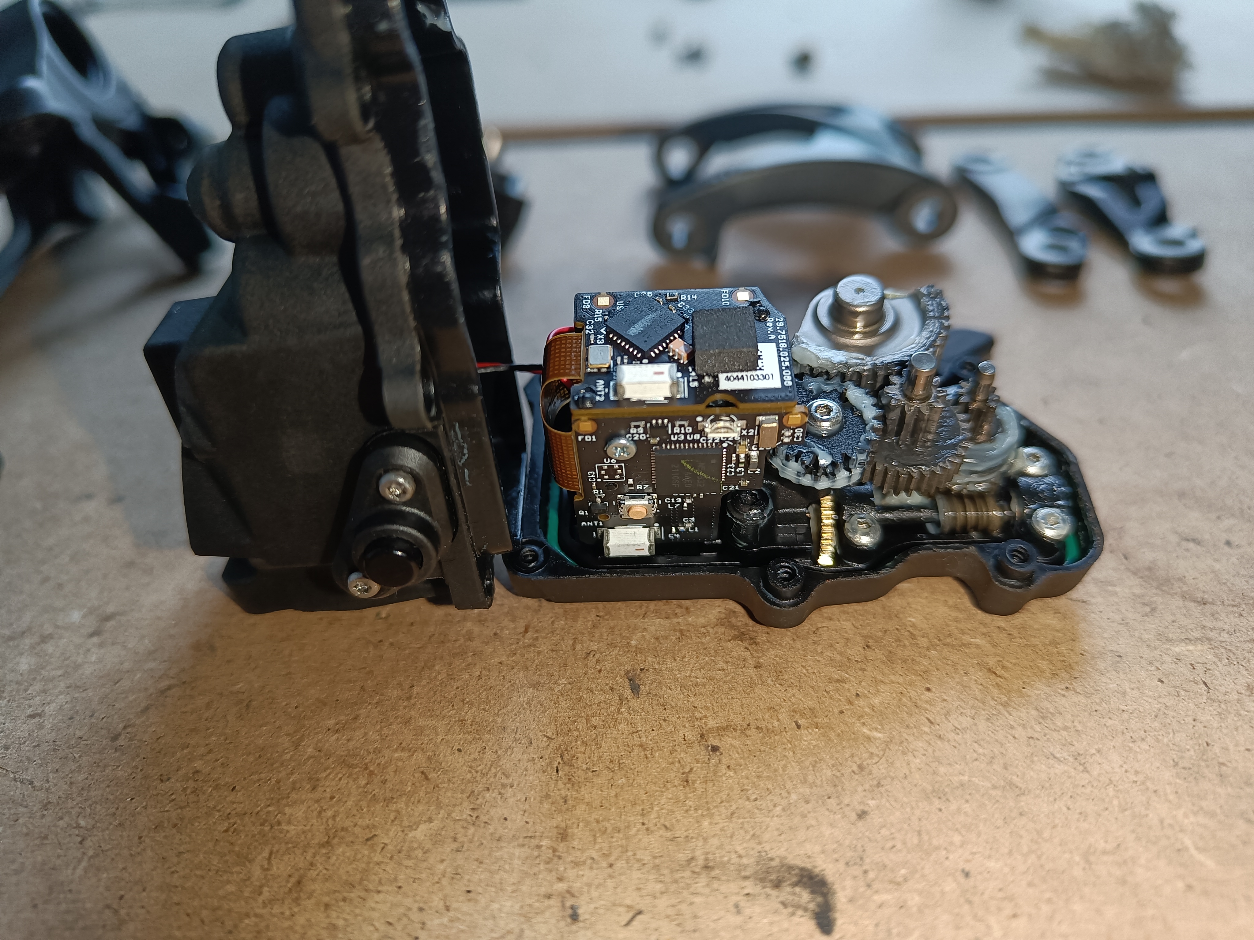

mich würde mal eure Erfahrung mit den SRAM * AXS Schaltwerken interessieren. Mein (GX) Schaltwerk hat jetzt 3900km runter und in letzter Zeit hatte ich ein permanentes Kettenrasseln in den oberen Gängen. Kassette und Kette waren gerade neu. Schaltauge, Umschlingung etc korrekt eingestellt. Wie sich jetzt rausstellt sind die Lager ausgeschlagen. Das Thema scheint nicht unbekannt zu sein denn es werden auch entsprechende Ersatzteilkids angeboten (Link). Das Schaltwerke nicht ewig halten ist ok. 3900km (ohne Sturz o.ä.) find ich schon grenzwertig schlecht. Im Video der Zustand des Schaltwerks. Ich übe nur ganz leichten Druck auf den Schaltkäfig aus. Man kann es auf dem Video nicht ganz so gut erkennen, aber die Bewegung resultiert fast ausschließlich aus dem Lagerspiel. Ein neues X01 AXS ist hier völlig unauffällig.

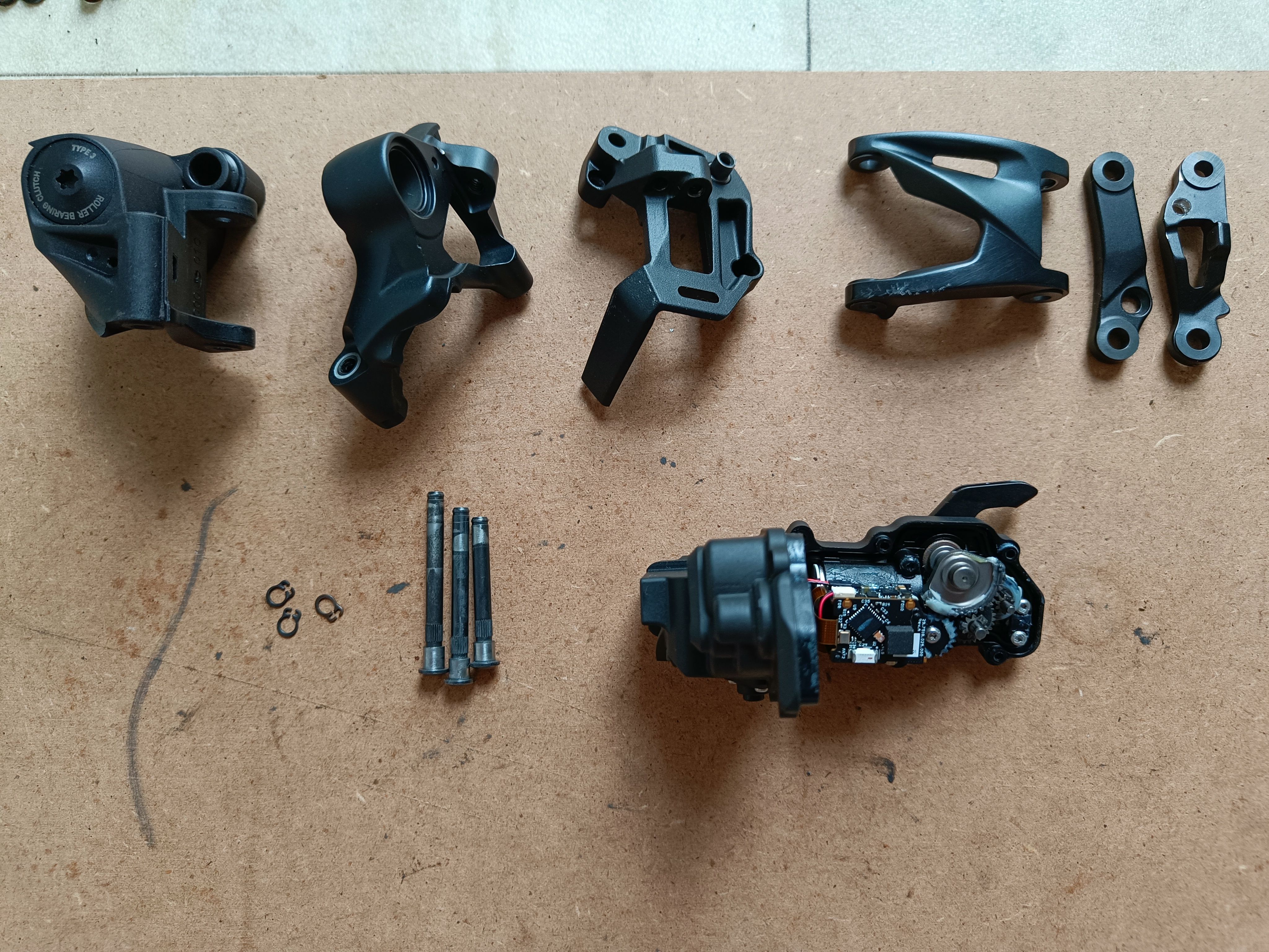

Ich habe jetzt die Lagerhülsen von LEAP verbaut. Die passen 1a. Das Schaltwerk lässt sich super simpel zerlegen und ist schön modular aufgebaut. Die Motoreinheit ist ordentlich gekapselt. Wartungstechnisch wirklich top. Die Kupplung scheint in einem einzelnen Kunststoffteil fest verklebt/vergossen (?) zu sein. Dafür gibt es leider keine AT Lager.
