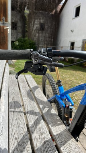

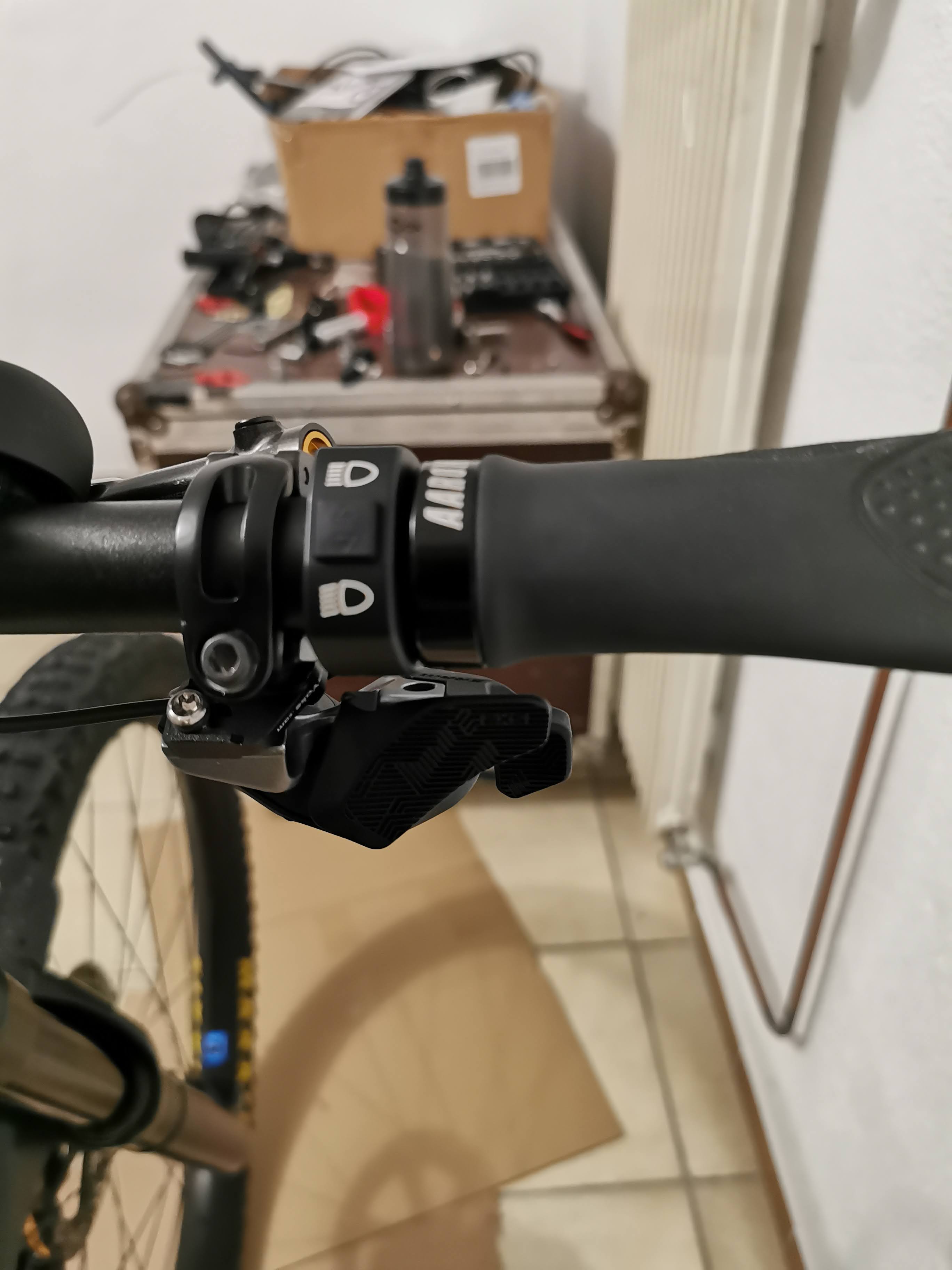

Bei mir hat das Teil nach Installation des Lupine Lichtschalters dafür gesorgt, dass ich den Shifter wieder mit der Schelle optimal positionieren kann.
Weder mit dem original Sram-Shifter noch mit dem Rocker-Paddle (was ich extra noch gekauft hatte) war ein Installation mit der Schelle möglich, nur mit dem Bike-Yoke Shimano I-Spec-Adapter.
...und auch der war nicht so zu installieren, dass es optimal bequem zu Schalten war. In der optimalen Position war das Runterschalten nicht möglich, weil die Taste immer angestoßen ist.
So wie hier zu sehen war ein gerade noch akzeptabler Kompromiss:

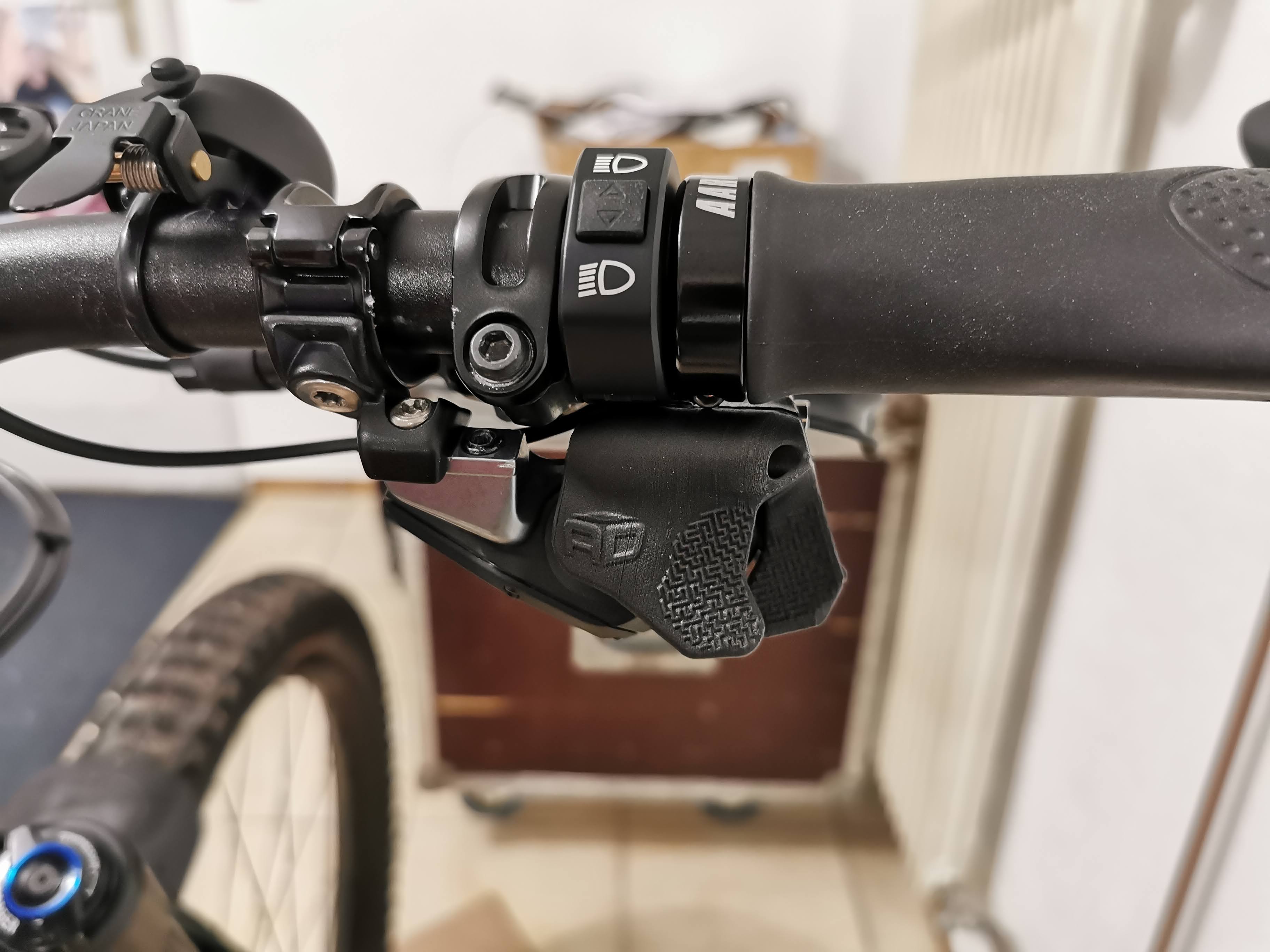

Mit dem AD-Shifter schalte ich zwischenzeitlich nur noch mit dem Zeigefinger auf die kleineren Ritzel.
So wie hier zu sehen, wieder mit der Schelle, ist optimal für mich zum Schalten:
Das Teil ist wirklich genial.

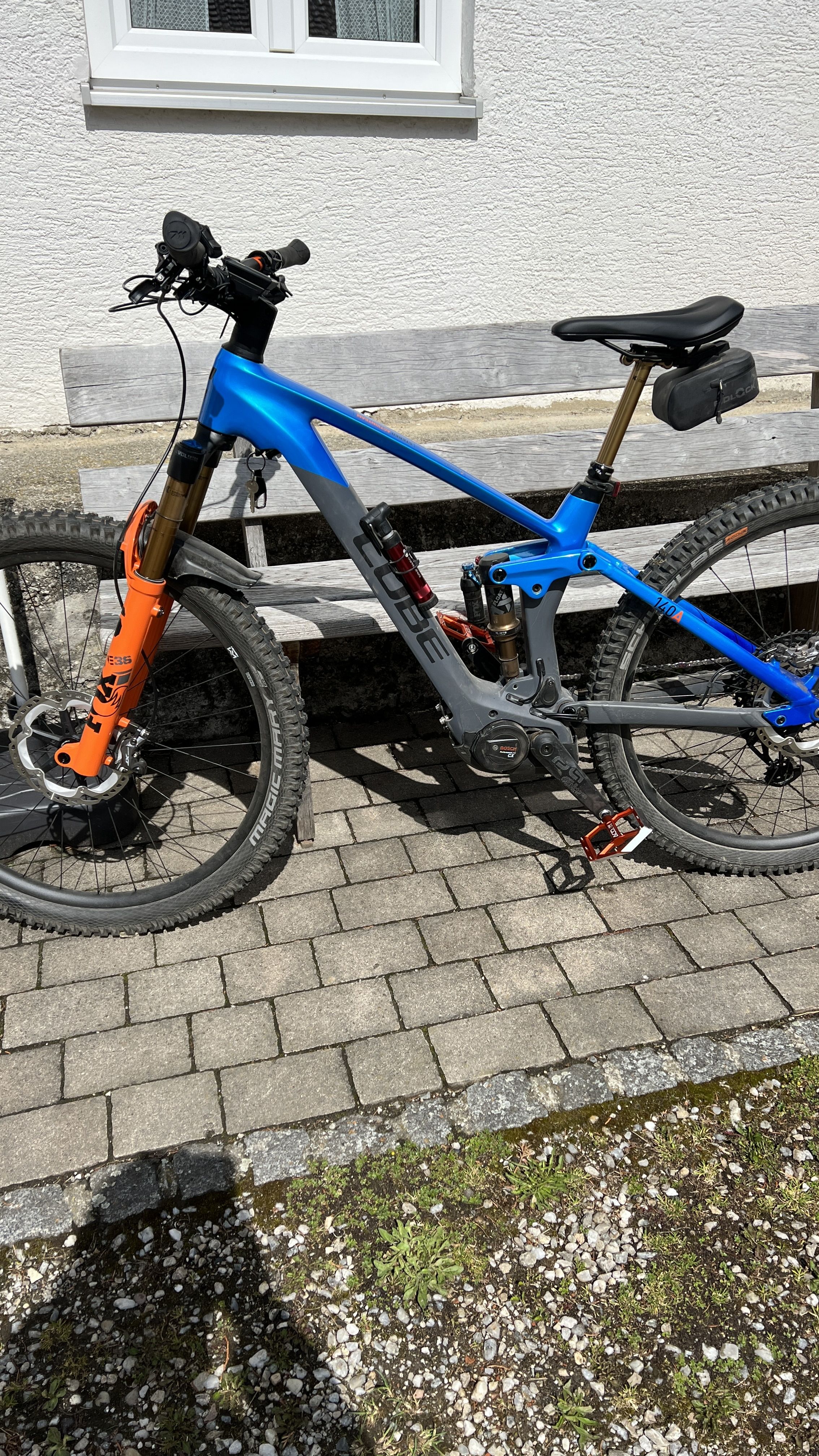

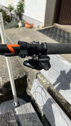

Sodala, angebaut und eingestellt. Dazu die Qickshiftpaddles. Was soll ich sagen, erst ungewohnt aber dann... Wow, ist das geil... Die Justierung passt soweit, einzig am größten Ritzel macht es minimale Geräusche, das muss ich bei der ersten Tour richtig einstellen. Chain Gap hat soweit alles gepasst. Die Position des Paddle muss ich dann auch bei der Fahrt noch richtig einstellen, bisher passt es. Noch die neuen Pedale mit dran gemacht und zufrieden. 🤷‍♂️🥳🥰🍻😎

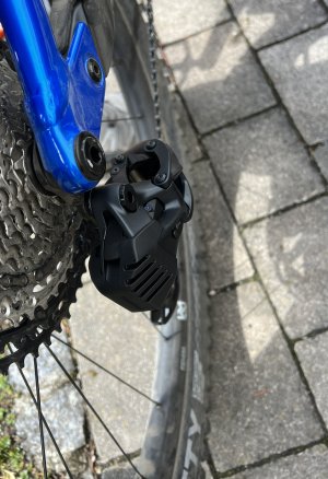

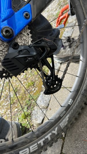

Shimano Kassette und Kette sind geblieben mit SRAM Kettenschloss jetzt. Läuft absolut geräuschlos durch die Gänge. Einzig beim größten Ritzel hört man bisserl was. Schaltauge hat auch gepasst, war einwandfrei ausgerichtet. Kette ist ja eh ein Verschleißteil, da kommt dann irgendwann eine xx1 Kette dran. Bei der Kassette muss ich dann überlegen, was ich mache.
