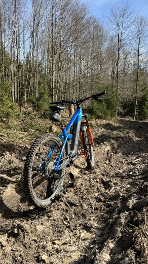

Ich habe heute eine längere Tour mit der axs gemacht und muss sagen, wow gefällt mir sehr 🥰🙈
Schaltet einwandfrei, ist mit den ad-Paddles super zu bedienen und macht Spaß 🍻

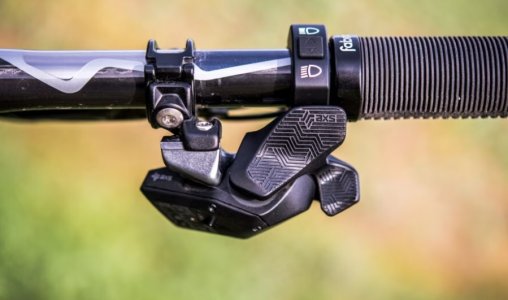

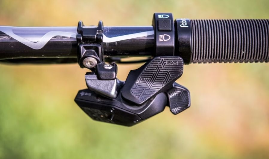

Ihr schreibt hier was vom Paddle von Instagramm... was ist daran anders als den Rocker von Sram....
