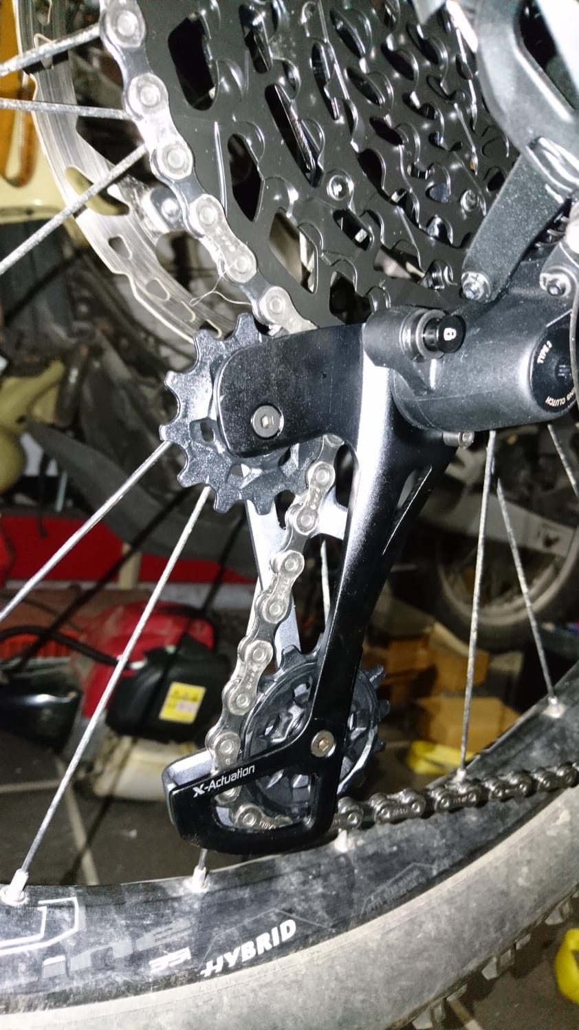

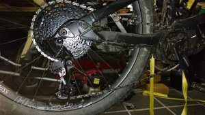

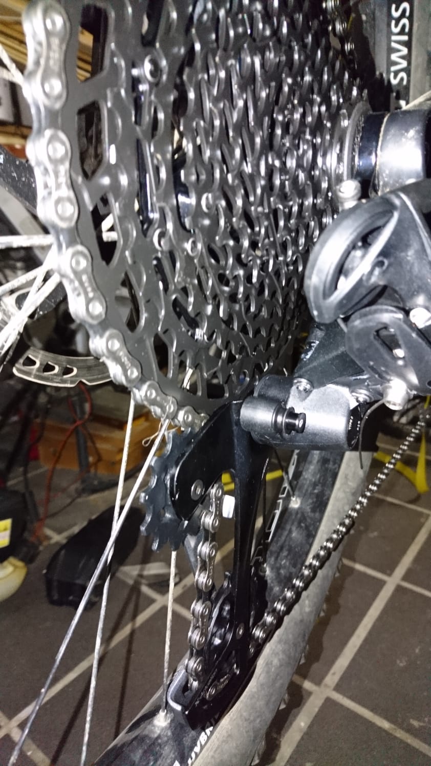

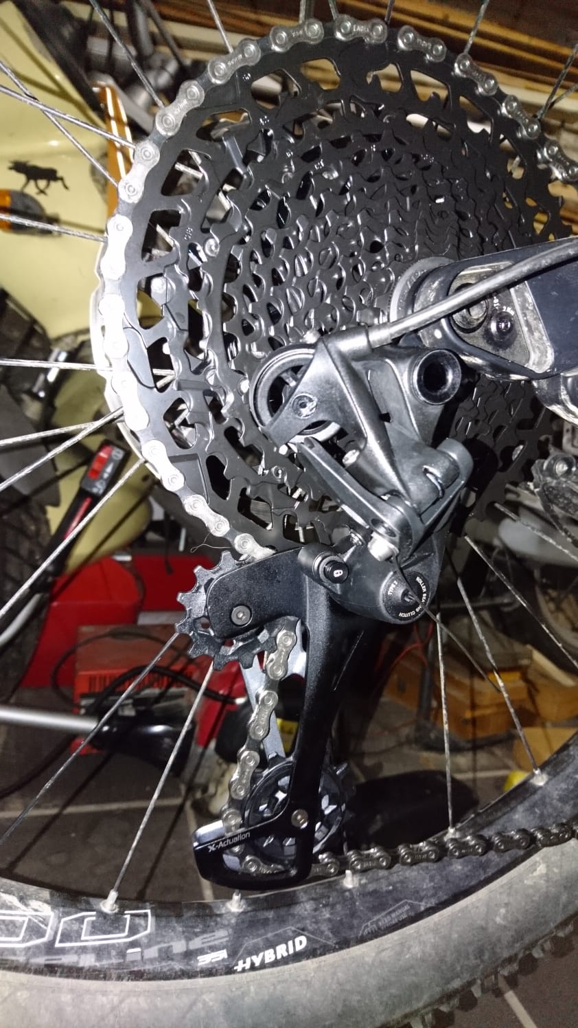

So Feierabend für heute aber mal ein Zwischenstand und Hilferuf.
Ich habe das Gefühl das, dass Schaltauge nicht passt. Das Schaltwerk liegt am größten Ritzel an und kann nicht nach hinten schwenken um die Kette zu spannen oder kann man das noch einstellen?
@orudne hast du auch 1x12 mit dem Canyon 0155-01 verbaut?
Genau, das 0155 ist für SRAM.
Läuft bei mir mit einem Eagle GX Schaltwerk.
Ich konnte die Bilder nur am Handydisplay anschauen, aber ich glaub Deine Kette ist zu lang!
