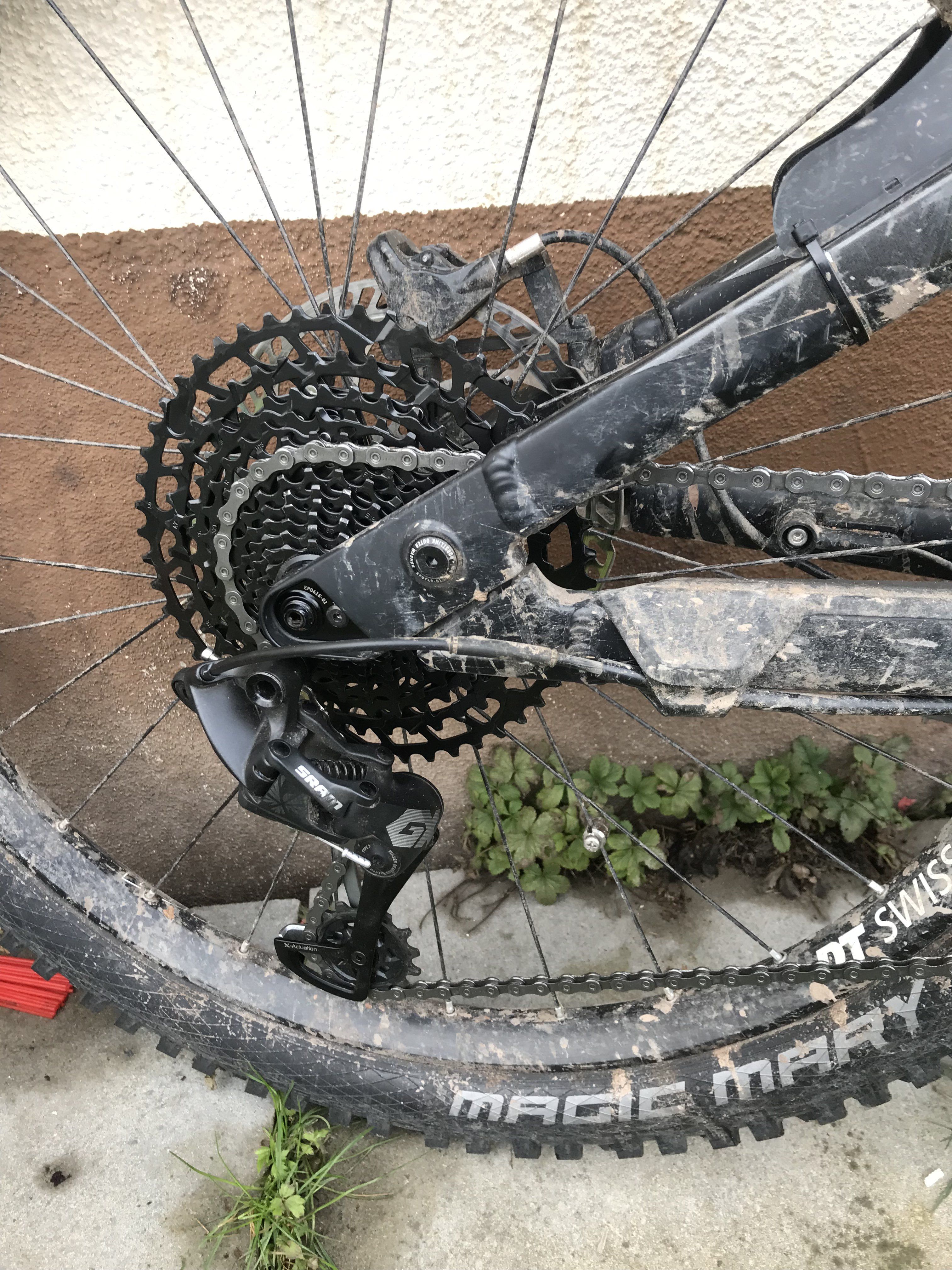

ich wollte gestern Abend „gschwind mal“ mein Spectral on 6.0 (2018) von Shimano auf SRAM Eagle umbauen.
GX Shifter und Schaltwerk hatte ich noch zu Hause, NX Kassette hab ich bestellt.
Der Umbau war schnell erledigt, allerdings konnte ich die Schaltung nicht einstellen.
Das obere Schaltröllchen war viel zu nah an der Kassette, egal was ich an den Schrauben gedreht hab.
Heute hab ich mal geschaut.
Es gibt für Sram und Shimano jeweils verschiedenen Schaltaugen!!
Wusste ich nicht und ist mir auch von keinem anderen Hersteller bekannt.
gut, ich hätte ja mal davor schauen können ... aber wer liest schon die Anleitung ;-)
Nur für den Fall, dass hier noch jemand von SRAM auf Shimano oder Shimano auf SRAM wechsel möchte.
—> Schaltauge mitbestellen!!
Ist nichts Neues. Da beide Schaltwerke prinzipiell etwas anders funktionieren, sind spezielle Schaltauge zur korrekten Funktion von Vorteil und werden auch von mehreren Firmen, mir fällt da gerade noch Cube ein, auch so angeboten.
orudne
Auf jeden Fall hab ich das Schaltauge am Donnerstag bestellt und heute erhalten!
Gleich montiert und jetzt passt alles.
