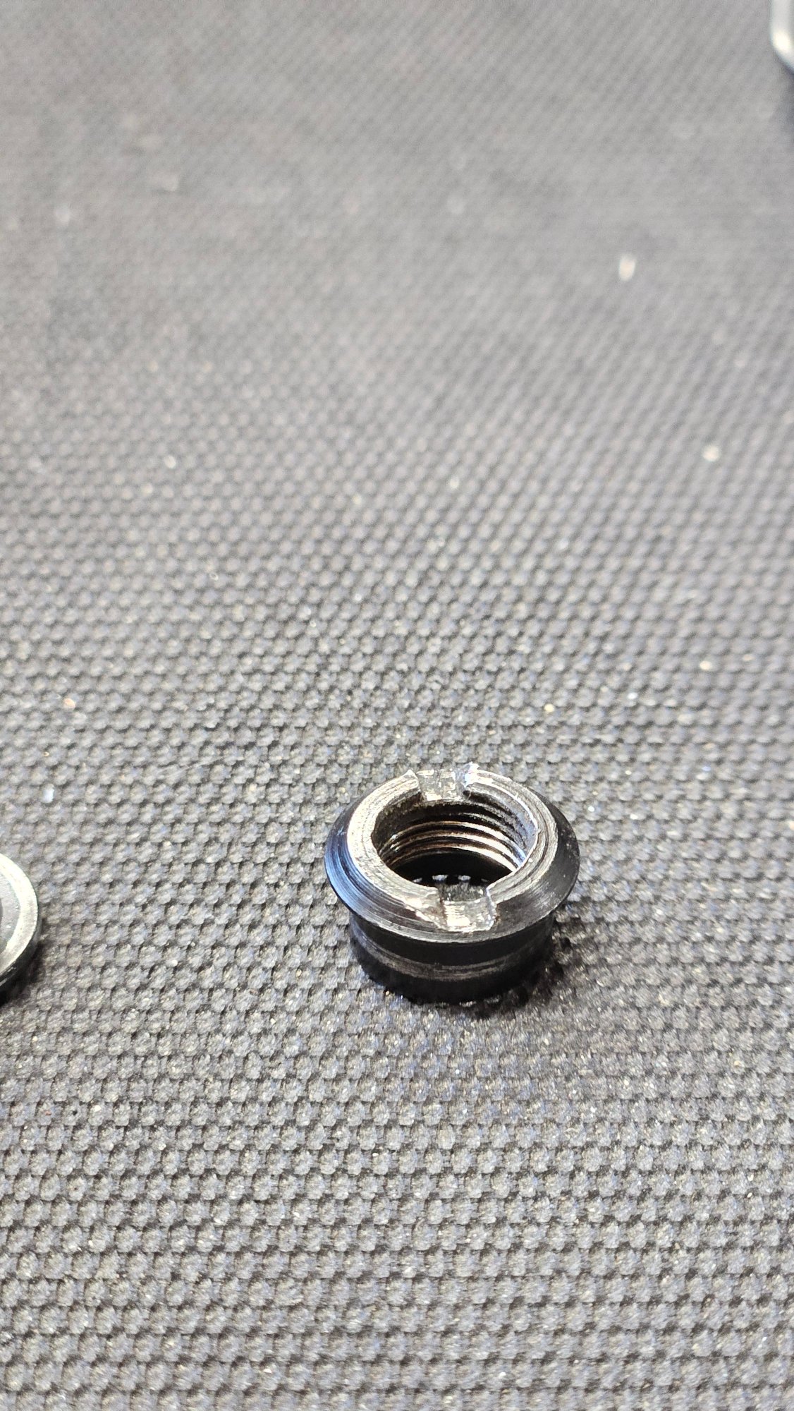

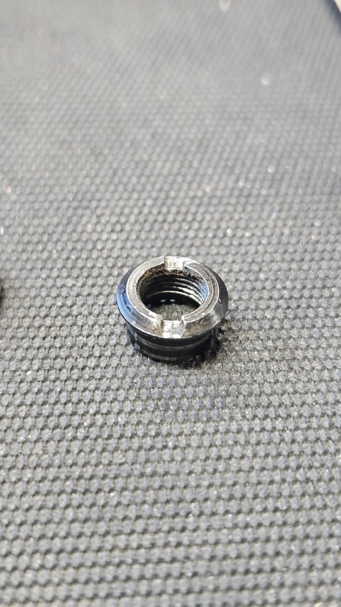

Hör ich heute ein Knacken beim Fahren. Kommt vor. Kurz darauf ein Hacken. Mist. Halt. Nachgeschaut, 3 Kurbelblattschrauben verloren. Habe in meinem Leben wohl 100000 km auf dem Rennrad und MTB gemacht und noch nie Kurbelblattschrauben verloren. Hatte zum Glück nur noch 500m bis nach Hause. Und genau drei noch im Altteilefundus. Also checkt das.

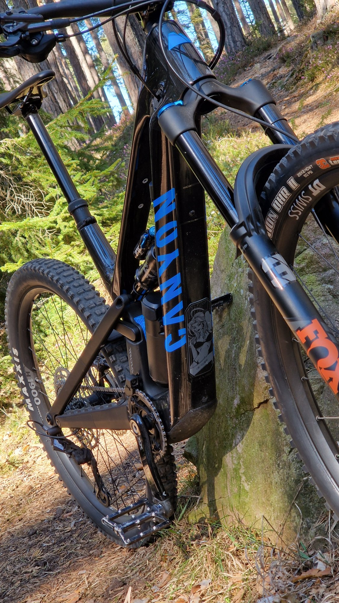

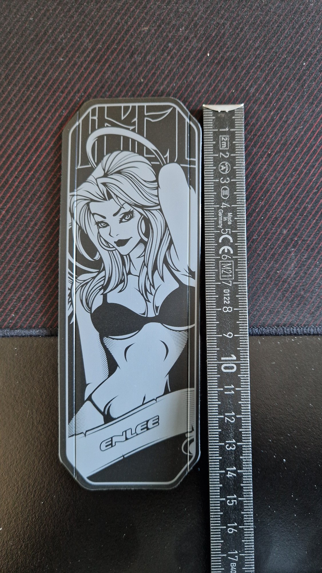

Steinschlagschutz fürs unterrohr, kleines stück wenigstens x'D x'D x'D

Gerade mal geschaut.. 9Nm ist das korrekt?
1 und 3 konnte ich auf 9Nm nachziehen. Nr 4 war fest...
Und Nr 2 dreht einfach durch? Wtf???
Gewinde im Eimer?

ich hab an meinem Neat den Unterrohrschutz vom Trek fuel exe angeklebt, sind 2 Teile und passen sicher auch ans Canyon. Die Form bzw. die Breite vom Unterrohr gibt ja der Akku etwas vor. Kostet um 22€ beim Händler
@John die Kettenblattschrauben sind 2teilig und bestehen aus einer Schraube und Mutter. Die Mutter wird sich einfach im Spider mit drehen und um sie gegen zuhalten benötigt man ein Spezialwerkzeug.
Boardie05 und big_scoop: Ihr habt beide Recht. Aktuell verbaut sind die mit dem Spezialgegenhalter. Als Ersatz habe ich jetzt Aluschrauben mit Inbus aussen und innen. Stahlschrauben sind bestellt.

Steinschlagschutz, funktioniert, die Schotterpiste war heut deutlich ruhiger, hätt nicht gedacht dass da 10cm was ausmachen können.

Was meinst du mit 10cm?
Akku meld ich mich heut abend bissl ausführlicher,
10cm den kleinen Protector am Unterror, nur10cm lang aber es klappert deutlich weniger aufm schotterweg.
Ah!
War nur irritiert, weil du doch 15cm gemessen hattest.
Dann mehr davon drauf und du bist "Silent-Mode" unterwegs :-)
Aber das hämmert da schon gut gegen das Unterrohr bei Schotter.....
Hier könnte ich mir auch noch eine dickere Folie vorstellen, die die Breite vom Unterrohr gut abdeckt.
genau waren ja 15cm...

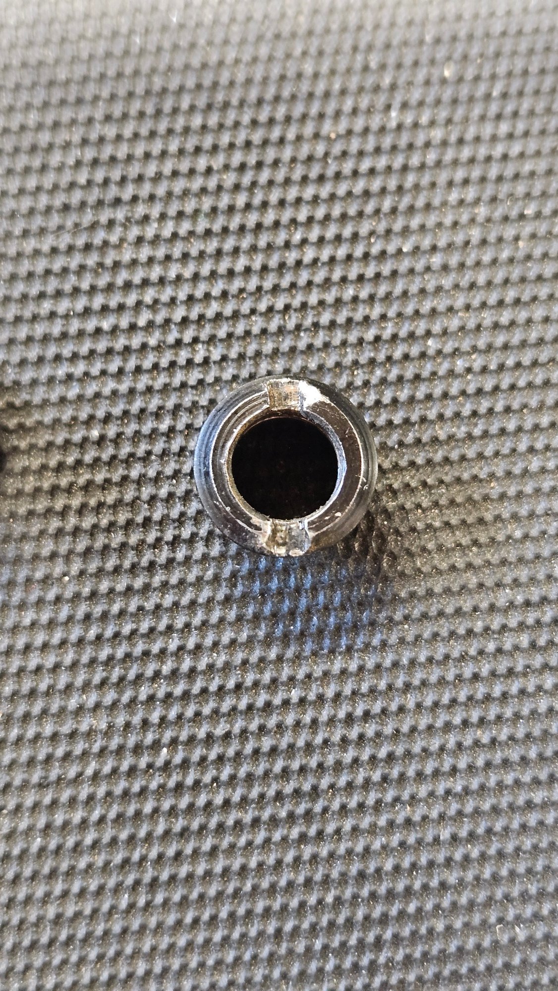

Hi!
Ich habe mir das nun mal im Detail angesehen...
Die Schraube, die sich zuvor nicht festdrehen ließ, weil ich ja nicht Gegenhalten konnte, sah hinten übrigens so aus:
WTF?
Das sieht so aus wie "ich mach das mal fest....scheiße abgerutscht...naja, ist irgendwie fest"
Ich hatte die Schraube einfach mal aufgedreht, weil ich mir das ganze mal ansehen wollte.
Interessant.
Das ist ja butterweich.
