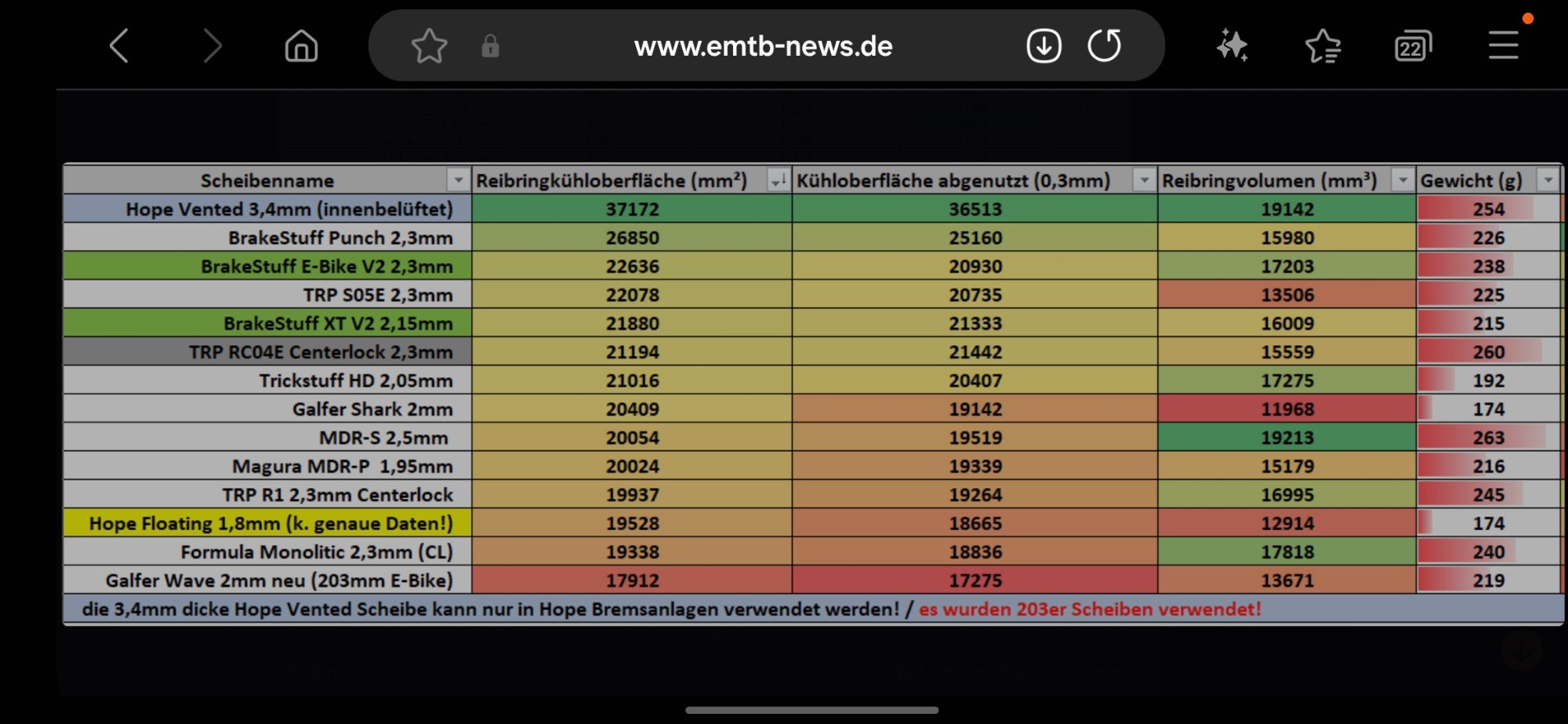

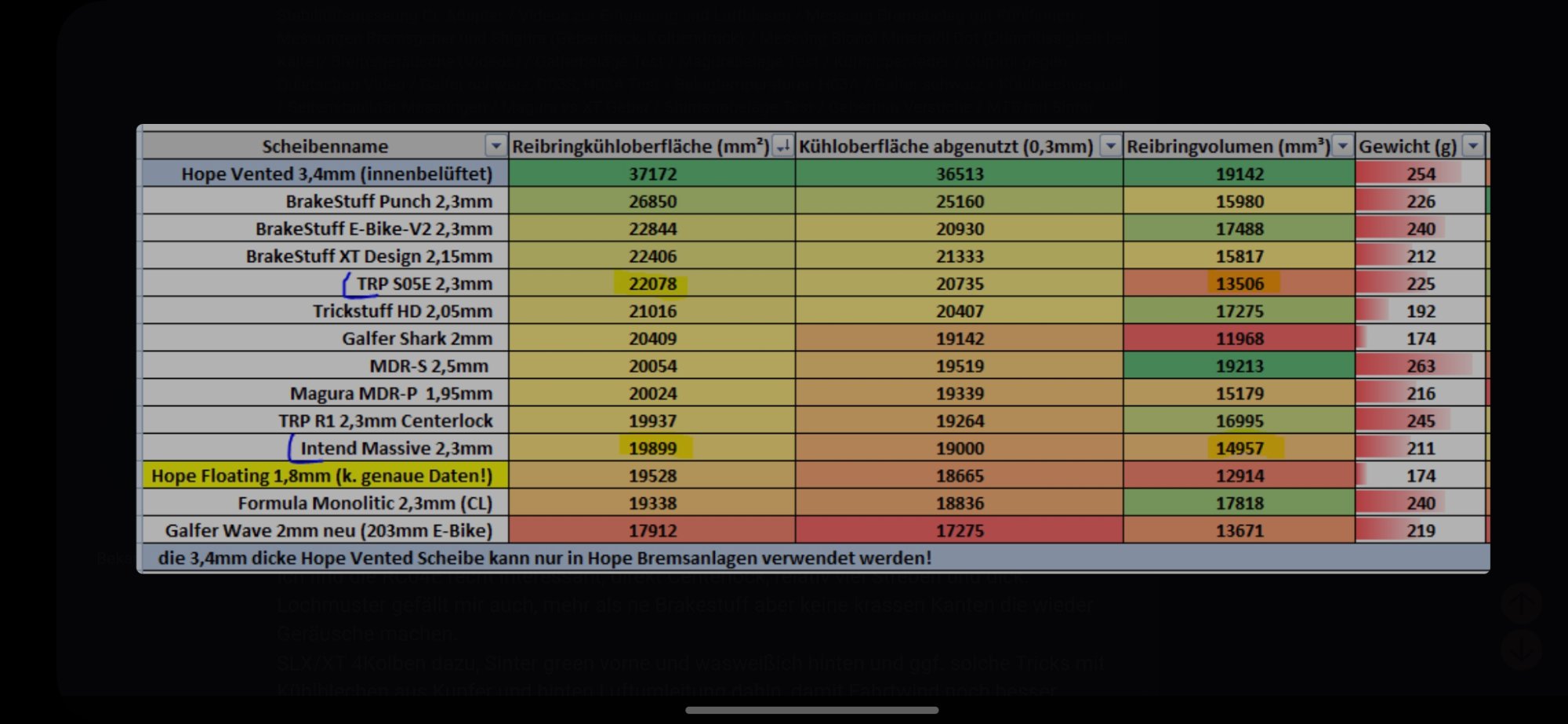

Mega, danke für den Hinweis auf die Galfer lila. Notiere ich für den nächsten Tausch.@Sawyers-MTB
Bremsbeläge:
Klar, mehr Power kommt eigentlich immer mit mehr Verschleiß..wie bei Reifen, mehr Grip durch weichere Gummimischung = höherer Verschleiß.
V.a. bei nassen Bedingungen verschleißen die organischen Power Beläge wohl extrem schnell..
Im Schwesterforun werden von Leuten die hohen Verschleiß bei Trickstuff etc melden die Galfer Lila (emtb) als guten Kompromiss zwischen Power und Haltbarkeit genannt.
Ich habe keine Erfahrung mit Galfer.
