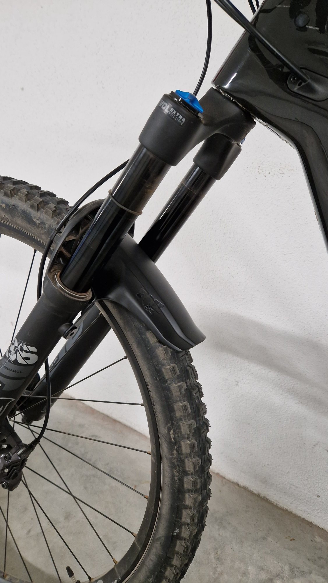

Und der FoxMudguard ist auch angekommen, der gfällt sehr gut, stealth gfällt halt

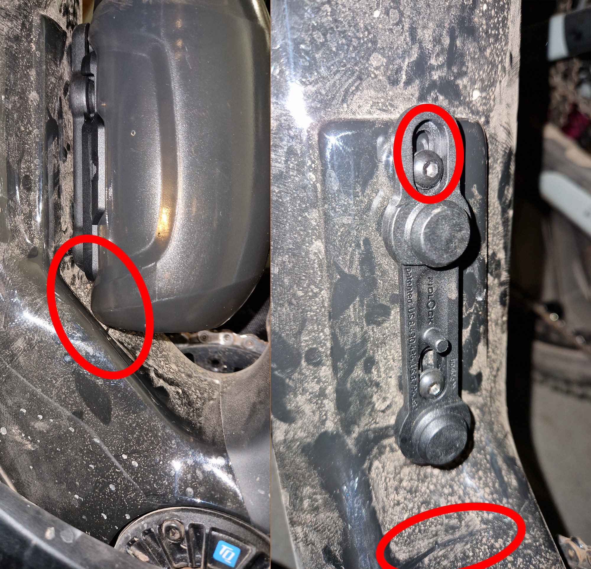

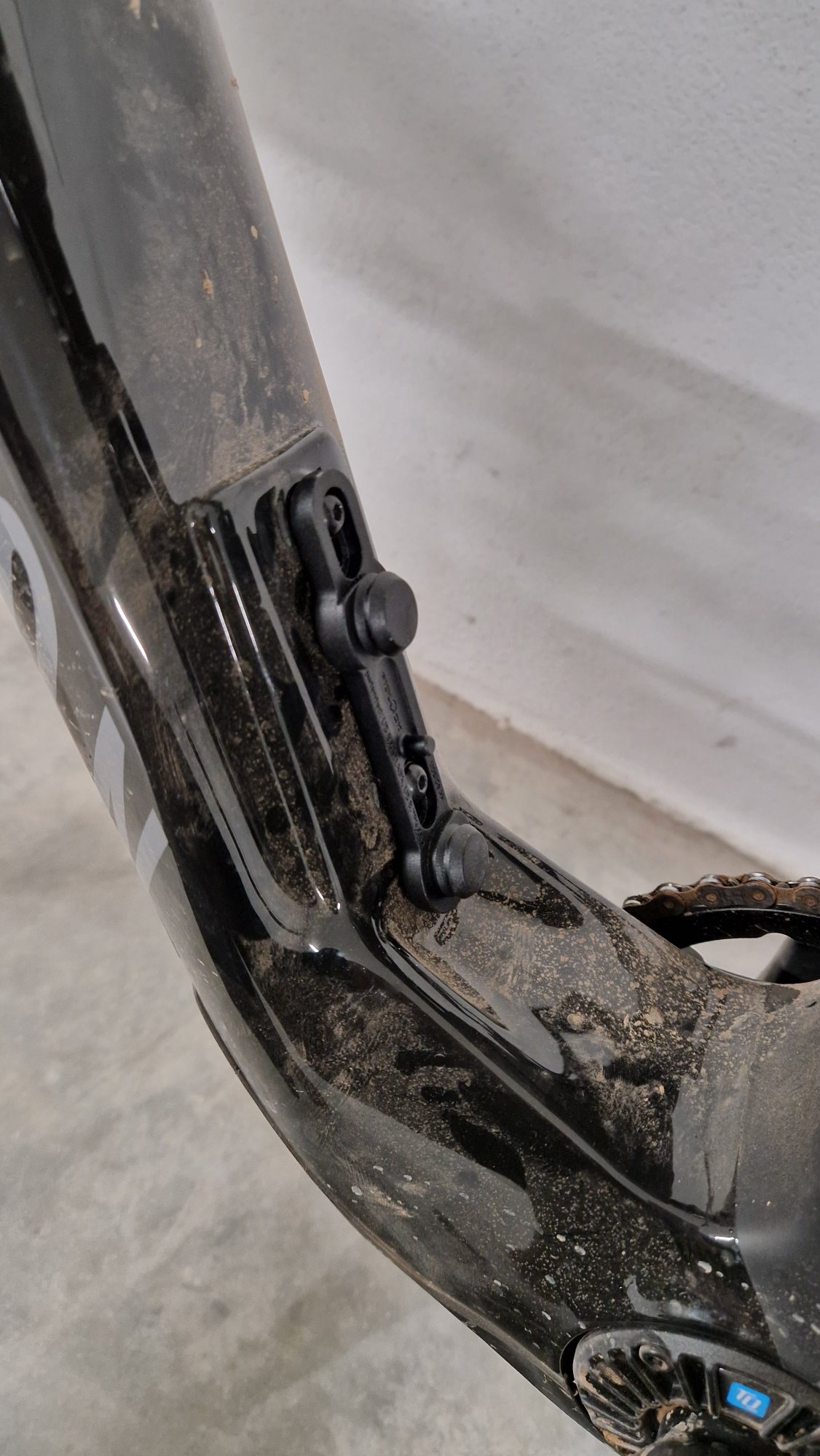

Um den RangeExtender fahren zu können muss der Fidlock "verkehrt" eingbaut werden,
und um die Fidlock Twist 450ml Flasche fahren zu können, muss der Halter am Bike ganz nach oben angeschraubt werden. Bin mal gespannt ob die schrauben den Halter in der Position halten können wenn man mit dem REX mal bissl bergab fährt.
Zudem streift die Flasche beim rein und rausnhemen trotzdem am Rahmen (also muss stück Folie drauf)
Dann greif doch zur YT Flasche..auch da muss der Fitlock am Bike upside-down geschraubt werden und nach oben geschoben werden.
Ne, da hab ich mich falsch ausdrückt. Mir wär recht wenn ich ne Flasche hätte, wo der Adaptre Kopfüber montiert ist aber ganz nach unten geschoben. Die ganz nach unten Position wär für den RangeExtender optimal.
Aber passt so schon, fahr nun so und kontrollier ob der Halten in Position bleibt oder ob der REX den doch nach unten drückt.

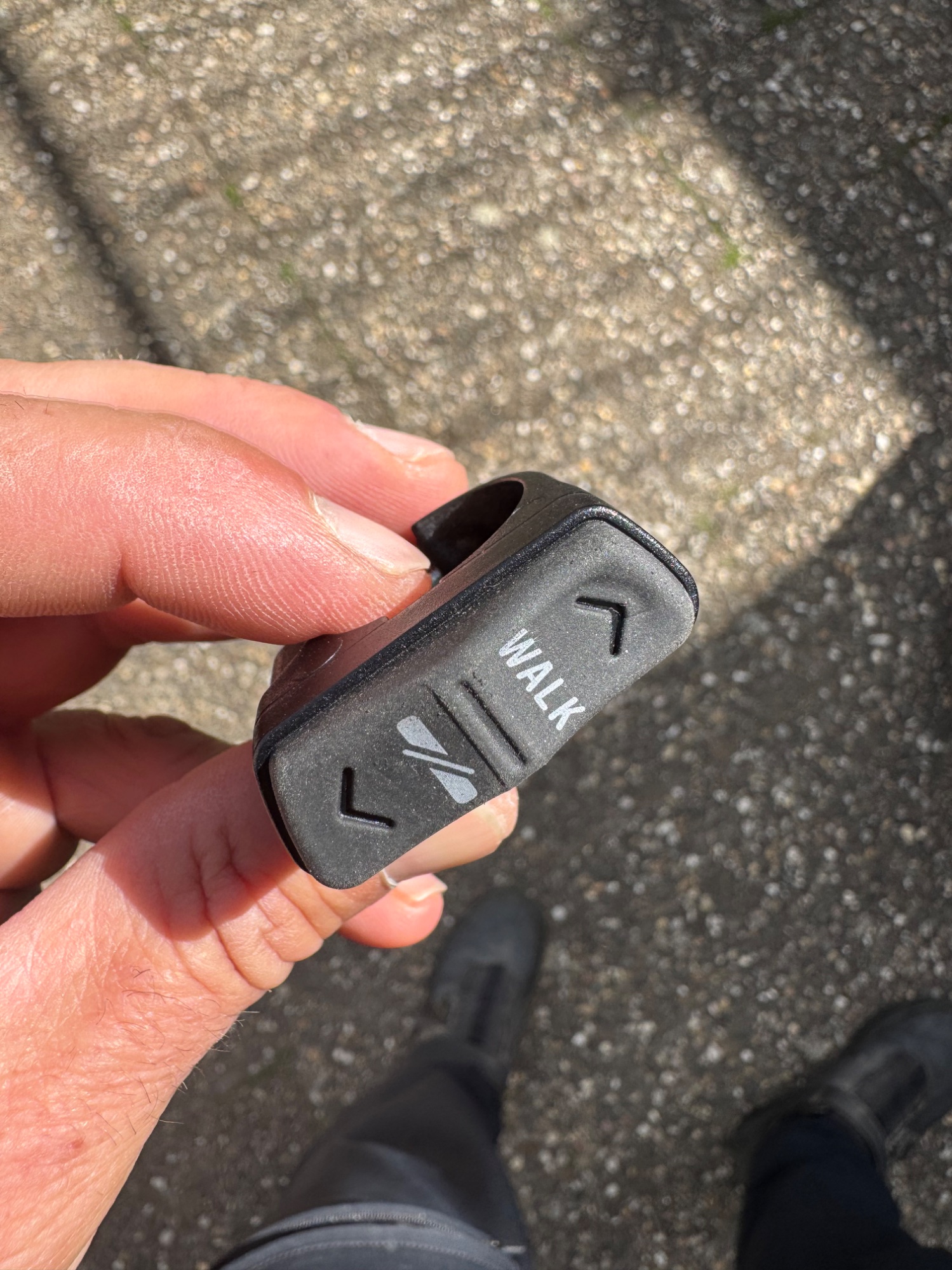

Bei mir hat sich der obere Knopf der Steuerung für die Unterstützungsstufen verabschiedet. Erst ging er nur noch sporadisch und es war kein eindeutiges Klacken mehr zu hören. Seit vorgestern geht er gar nicht mehr. Doppelt doof, da das Bike ja in „keine Unterstützung“ startet und man ja sonst nirgends sonst die Stufe wechseln kann.
Canyon hat den Ersatz schon versendet. Glücklicherweise kann man Kabel und Remote an einer Steckverbindung trennen und muss nicht das Kabel mitwechseln.
Hatte ich trotzdem bei noch keinem e-bike bisher
Was meinst du mit "und es war kein eindeutiges Klacken mehr zu hören"?
Gab es ein Klacken beim Umschalten in den Stufen? Ich müsste jetzt lügen, aber ich weiß gar nicht ob man bei mir überhaupt was hört, wenn man an der Steuerung eine Taste bedient.
Und an der Display Unit konnte man auch nicht währenddessen durch die Modi schalten? Das wäre echt ärgerlich.
Also man spürt ( und hört wenn man nah dran geht ) schon einen Klick. Und der war auf dem oberen Knopf kaum noch Vorhanden.

Die neue Remote ist schon aufm Versandweg :)
Ja man spührt und hört schon leicht ein Klicken, ich würd sagen wie früher in nem Audi bei der Klima, als da noch Tasten waren.

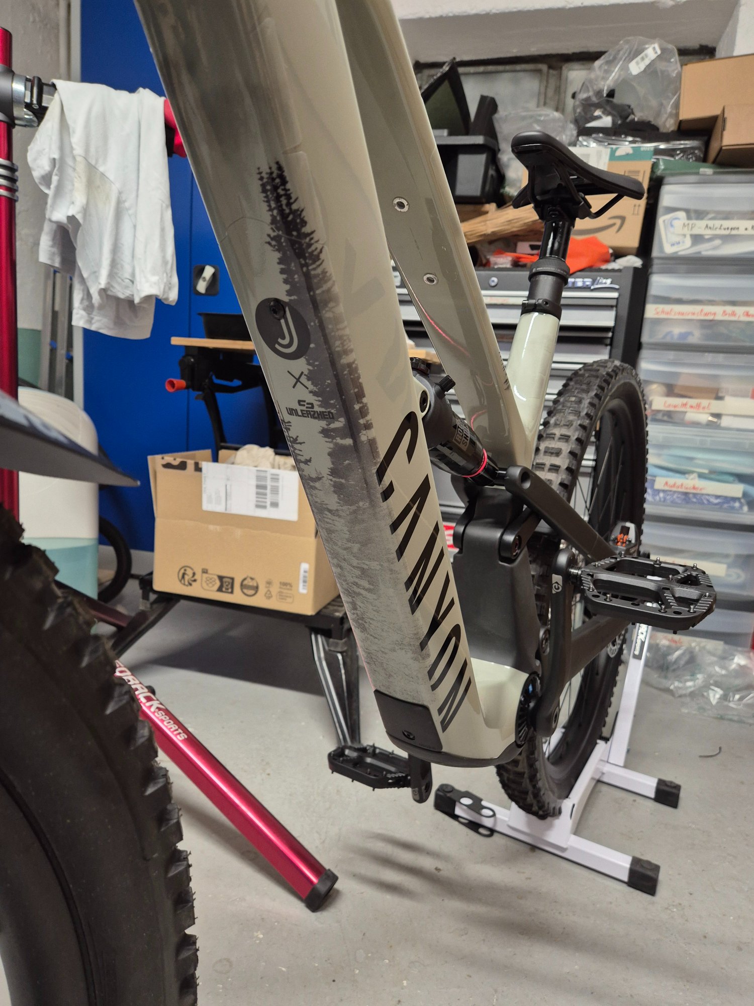

@JohnJay Folie am Unterrohr musste ich warm machen, hab diese abgemacht und durch ne dickere ersetzt. Habs so weit erwärmt das man es noch gut angreifen kann ohne Handschuhe.
Oh, wusste ich nicht mit dem Klicken...muss ich direkt mal checken.
@Boardi05,
danke für die Info. Dann werd ich nicht einfach stumpf drüberkleben.

War mal eben am Bike...Also außer ein Piep, was man An/Aus stellen kann über die App hör ich lediglich den "Druckpunkt". Aber evtl. reden wir vom gleichen Sound.
verstehe das Problem nicht richtig.
Ich habe den Fidlock Halter falsch herum montiert und fahre damit sowohl die große YT Flasche als auch den Range Extender. An der Flasche und dem RE muss man halt das Teil auch verkehrt herum montieren. Dann klappt das alles wunderbar.
