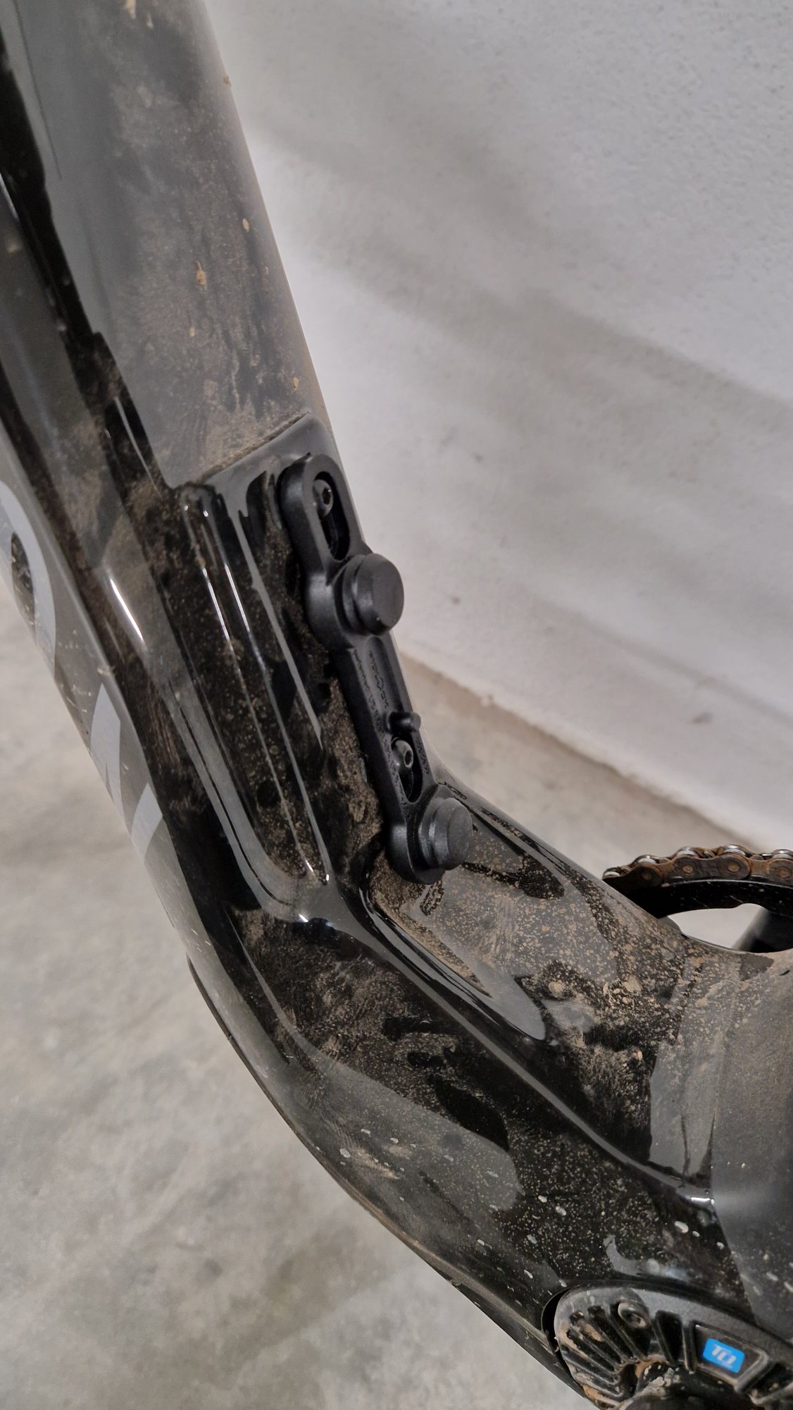

Hab letzte Woche mal das Unterrohr zwei Folienschichten zusätzlich draufgemacht, aber ich galub es würd sinn machen, das Unterrohr bissl mehr einzuwickeln bzw. die Kante wo das Canyon Logo drauf ist auch mit einzuwickeln, denn die Steine Krachen da schon richtig bös drauf.

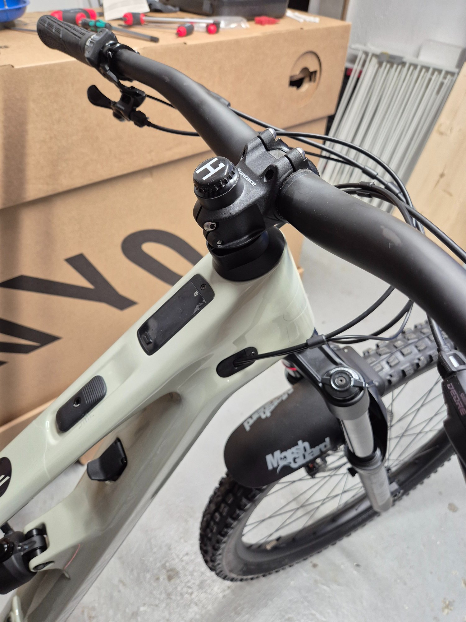

Den Vorbei hab ich wegen der Spacer und der Steuersatz Abdeckung vorerst behalten am Bike
Ja das Spacerdesign nervt.. Und JA es bleibt ne Lücke..
Aber wenn du 50cm daneben stehst fällt nimmer auf..
Exakt!!
Die ist leider durch das Kit null geschützt und das ist die Kante die am weitesten rausgeht/ die breiteste Stelle..(obere Kante des Unterrohrs, die untere Kante ist abgedeckt, ca 1cm)

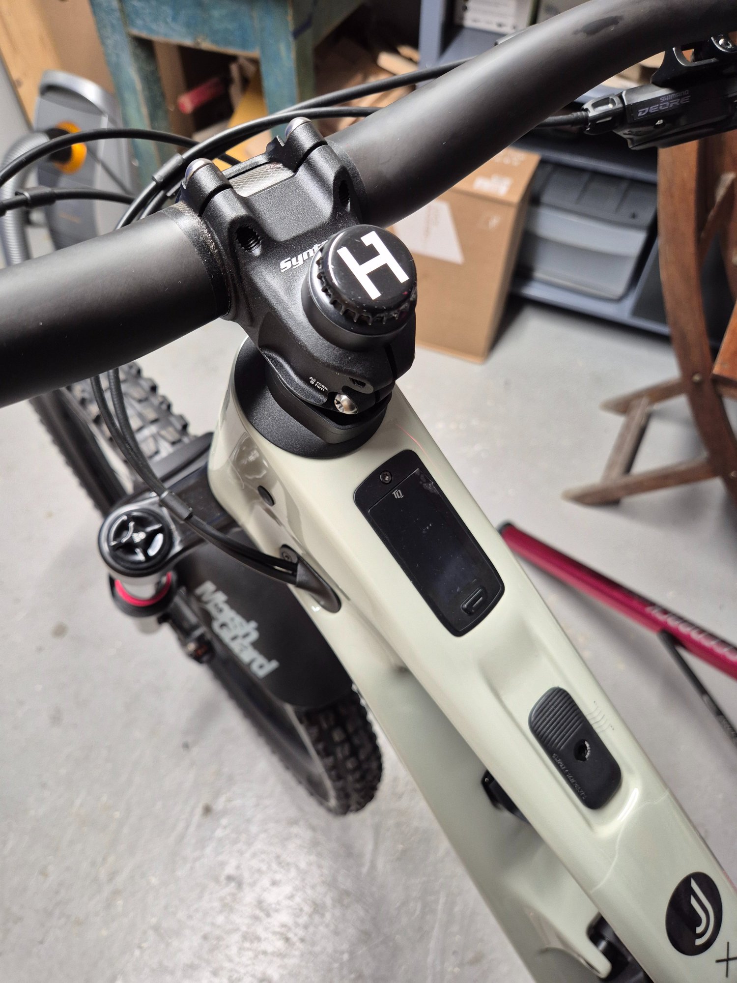

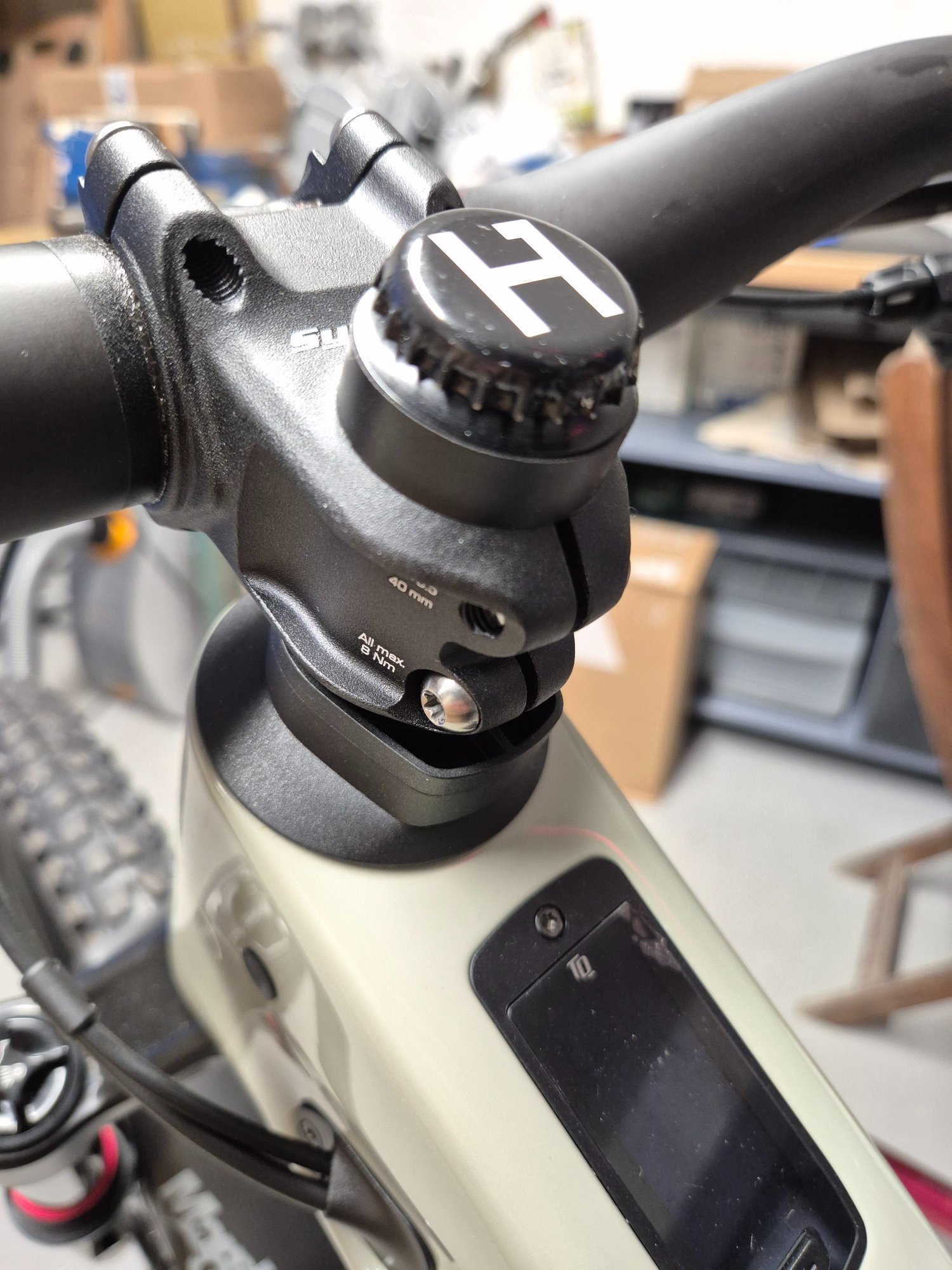

Spacer auch gegen "runde" tauschen, dann hat nur noch die Abgeckkappe des "blöde" design, aber die ist dann wenigstens zu, oder hat die da auch ein Loch?
Habe Runde Spacer probiert..
Sieht beschissen aus wegen dem Loch in der Abdeckkappe.. (Edit: es gibt kein Loch, das hatte ich falsch in Erinnerung!)
Hab davon kein Foto gemacht

Ja das kenn ich noch zu gut von meinem Strive CFR. Das hat ja die gleichen Teile verbaut.
Durch den Wechsel auf Cane Creek 40 musste ich aber dann wechseln und da passt es mit 2-3 Shims und der ABdeckung von Cane aber perfekt. das hat allerdings auch ein normales, kleines Lager oben, nicht wie das Spectral ein grosses

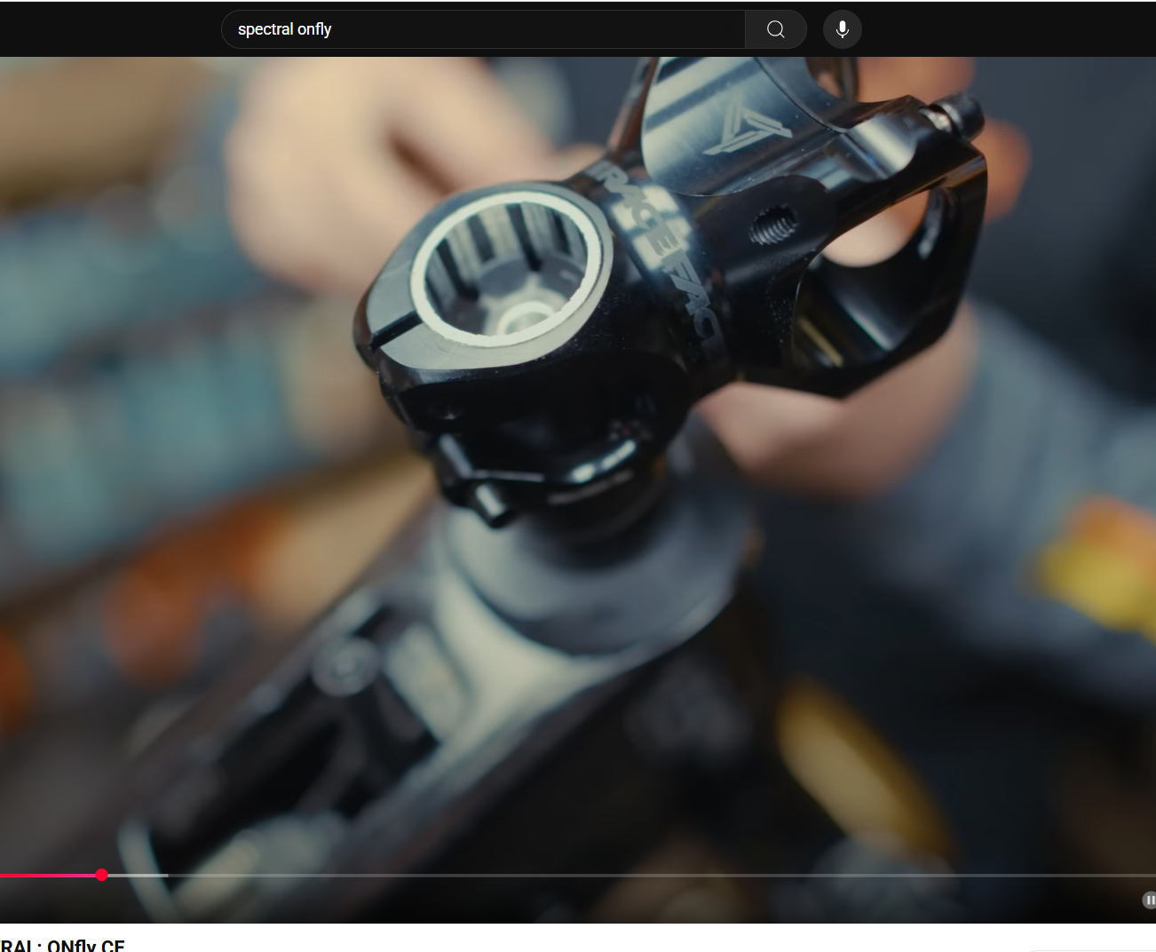

Hier im Video ist die Abdeckkappe hinten geschlossen
und auch beim Video von Canyon wo sie KIS ausbauen sieht man ganz kuzr die Abdeckund und da ist die auch geschlossen
Eindeutig zu..Hab das Video geschaut.
Dann hat mir mein Gedächtnis einen Streich gespielt..
Einen Grund gab's aber weshalb ich es nicht gemacht habe, ich weiß ganz sicher dass ich es probiert habe...
Ich geh lieber mal in den Keller und schau ob ich überhaupt ein Spectral ON Fly besitze...🤣🤣🤣
Die Kappe ist ZU
Danke für die Richtigstellung.
Hab gerade geschaut.
Sie hat halt diese kleinen Nasen damit die Canyon Spacer schön zur Kappe und zueinander ausgerichtet sind. Die müsste man abfeilen.
Mir hat es optisch nicht gefallen, mit runden Spacern unten..
Vielleicht ändere ich das später..Wer weiß

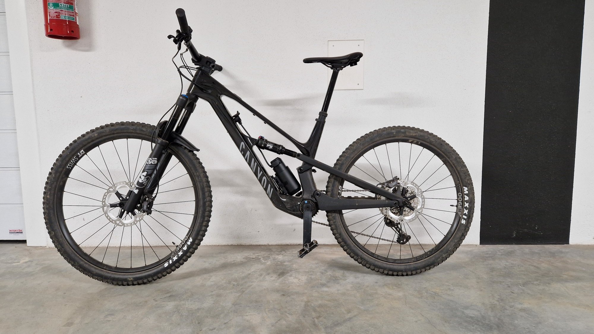

Unleazhed Jasper Jauch collab..
Xxl Rahmen
Sitzrohr ist nicht so schön verklebt.

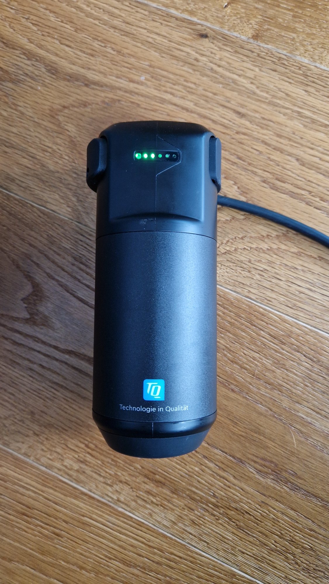

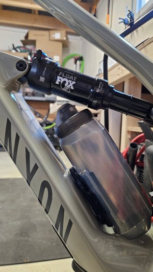

Super Getränk ist heut angekommen, 579€ inkl. Kabel und Fidlock und Post,
beim montieren mal einfach drauf los geschraubt und schon Shock bekommen,
Fidlock muss kopfüber montiert werden damit der REX platz hat...

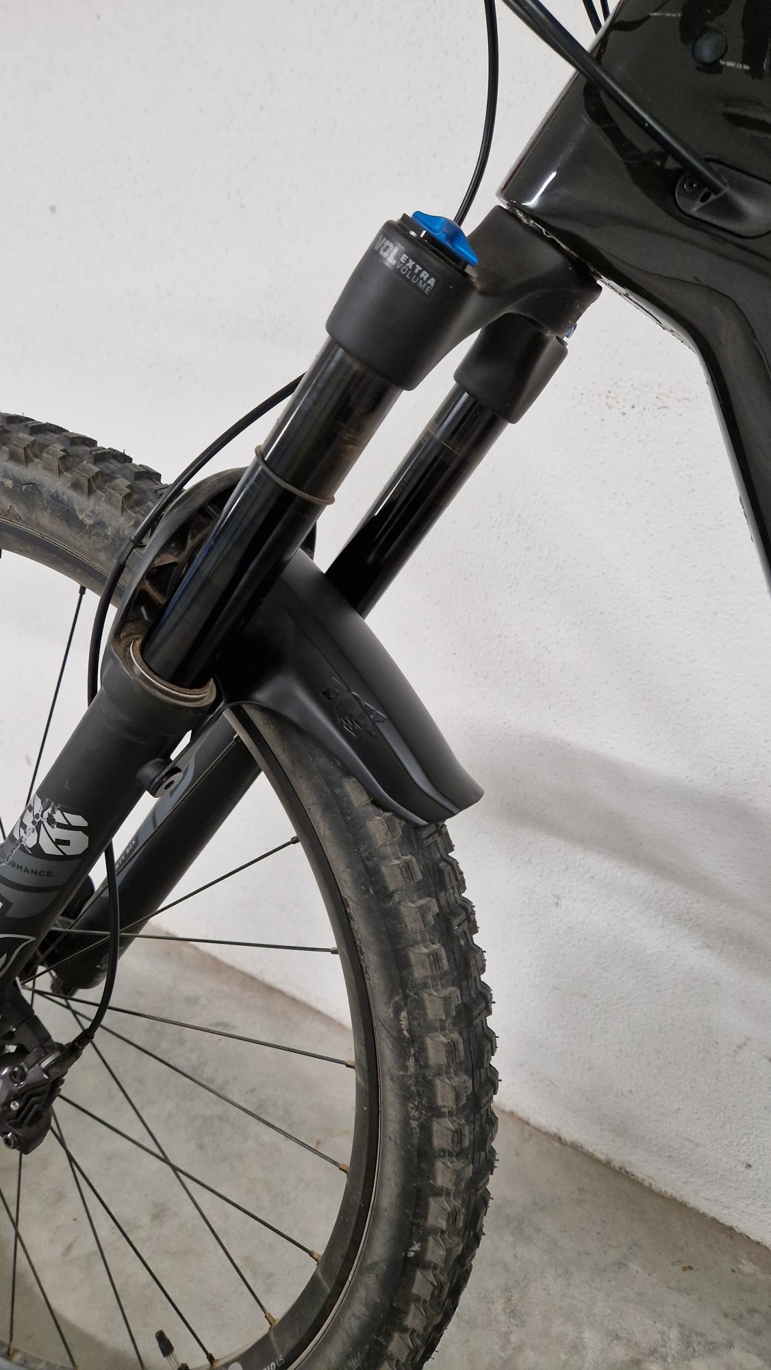

Und der FoxMudguard ist auch angekommen, der gfällt sehr gut, stealth gfällt halt
Rahmengröße M, hab auch im Canyonhandbuch nachgschaut, da ist der Halter am Rahmen auch kopfüber eingezeichnet
Anders rum geht bei mir nicht, da fehlt oben beim Dämpfer einiges.
Diese Woche sollte ich dann auch die Flasche bekommen, mal guggn wie die reinpasst, denn umschrauben wär richtig doof

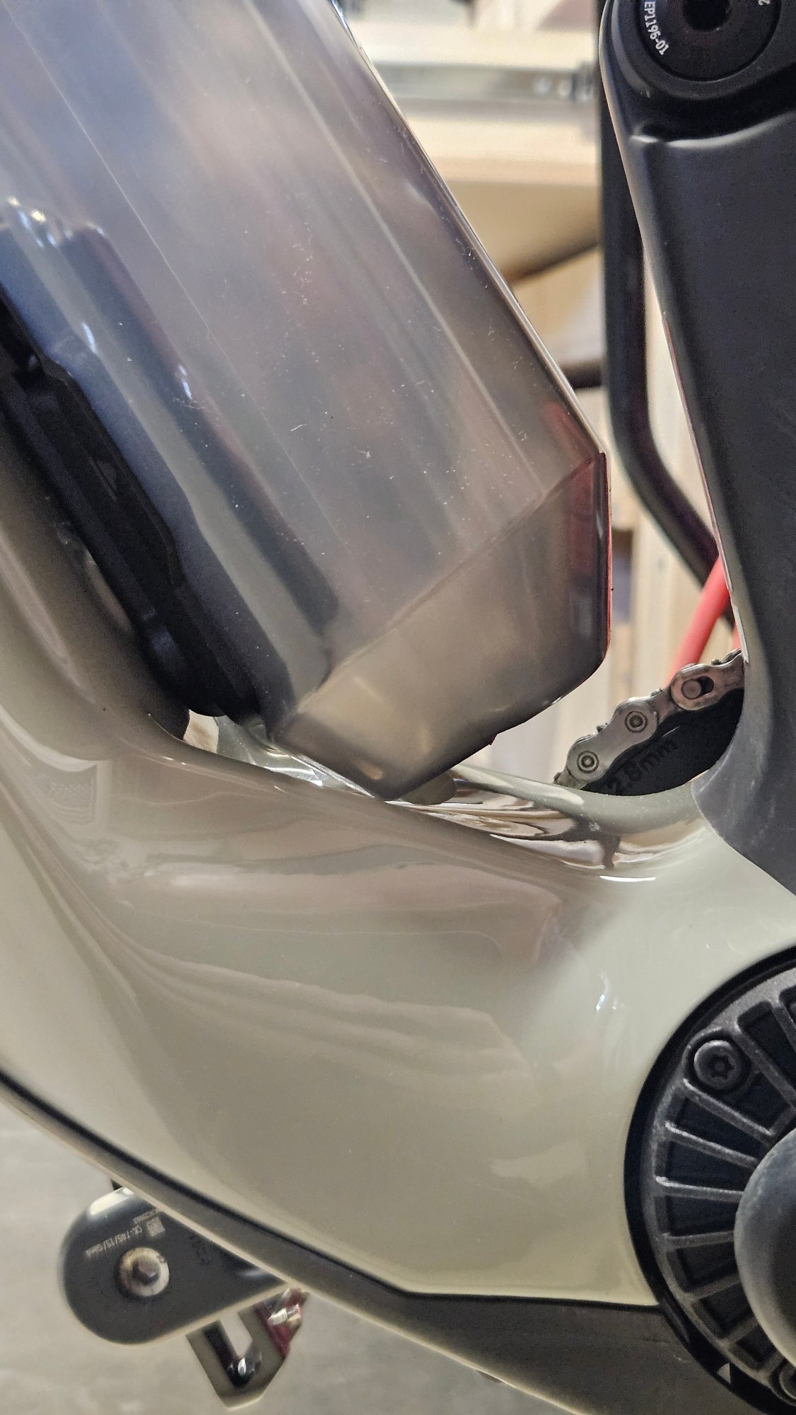

Perfekt danke für die Aufnahme!
Doofe Frage, wie sieht die Halteseite vom RangeExtender aus? Kann sowas die Lösung sein - dann könnte man ja den RangeExtender in seiner Position verändern? Mit einer Antirutschmatte oder sowas in der Art?
