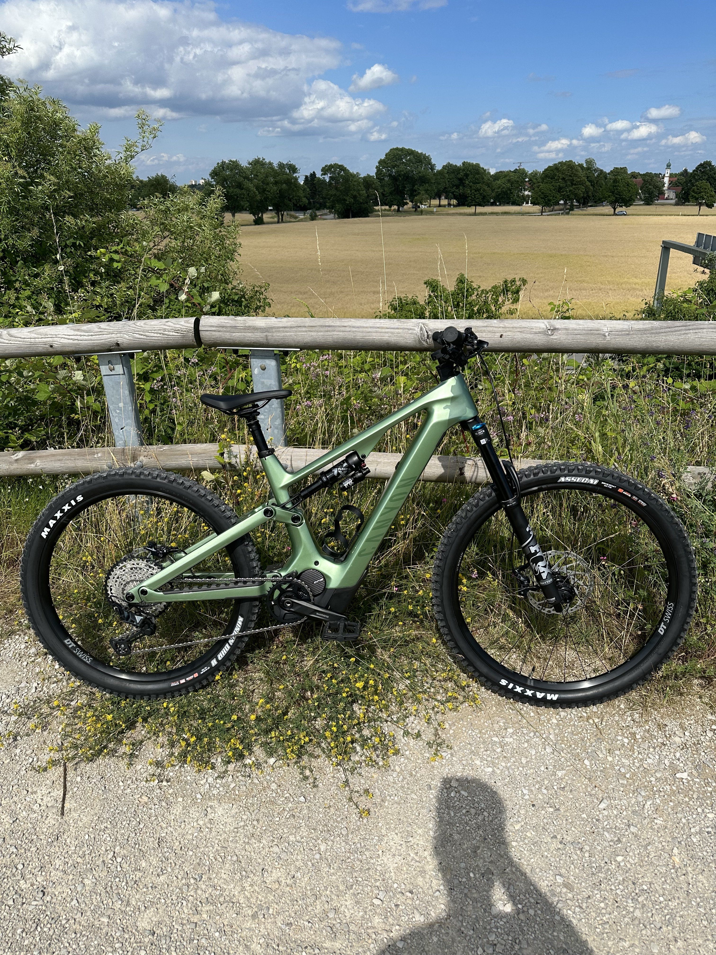

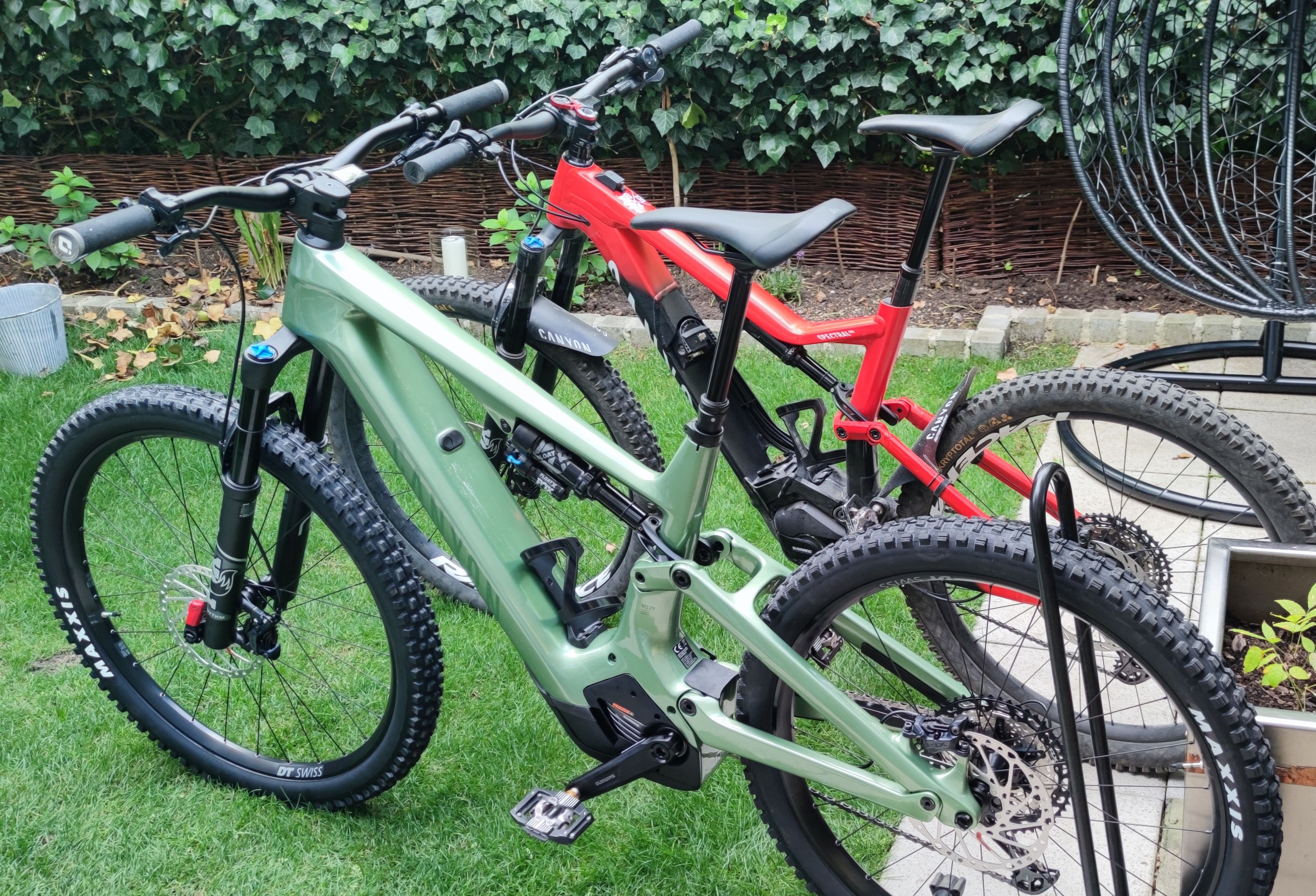

Letzte Woche Mein Canyon Spectral:ON CF 8 in Grün bekommen, gleiche Thematik mit dem Sattel. Habe es auch nicht geschafft selbst einzuhängen, weil ich das Kabel nicht aus dem Rahmen bekomme. Canyon hat mich zu einem Servicepartner geschickt. Also jetzt erstmal 1 Woche warten.
Beim auspacken war ich nicht so begeistert von dem Grün aber in der Sonne kommt die Farbe schon sehr gut, bin mittlerweile froh, dass ich es in Grün geholt habe.
Hm, weil das Grün ohne Sonne zu "light" ist? In der Sonne wirkt es deutlich dunkler. Ich persönlich finde so ein ganz leichtes/helles Grün mega geil und besser als dieses dunkle Grün des Vorgängers, aber in der Sonne schaut's trotzdem sehr gut aus, auch wenn weitaus weniger hell als erhofft.

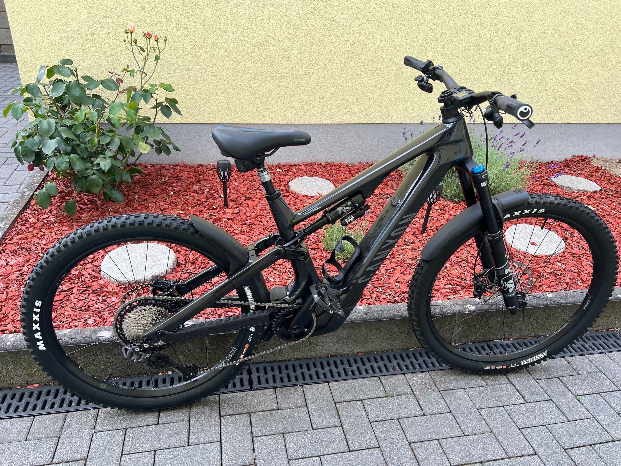

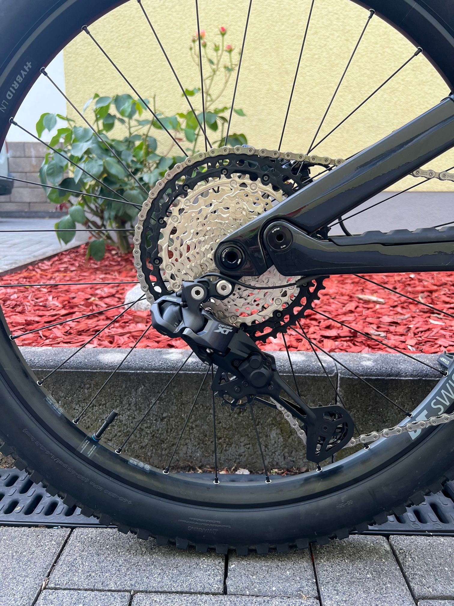

Ich habe mittlerweile den Umbau durchgeführt…… Die Schaltung ist der Hammer eine wirkliche Bereicherung. Am Anfang etwas komisch… Schalten, ohne zu treten…. Das schöne man schaltet nicht mehr unter last! Beim Umbau musste leider der Motor zum teil gelöst werden, konnte das Kabel über die schwinge leider nichtdurchziehen ☹

Interessant. Was hast für die Upgrade Schaltung bezahlt und wird die vom Display erkannt oder muss da was Codiert werden.
schalter, umwerfer, kassete ca 600e denke ich... wennst pech hast noch kettenblatt und kette 150...
codiert wird da nix... das muss über shimano interface freigeschaltet werden...

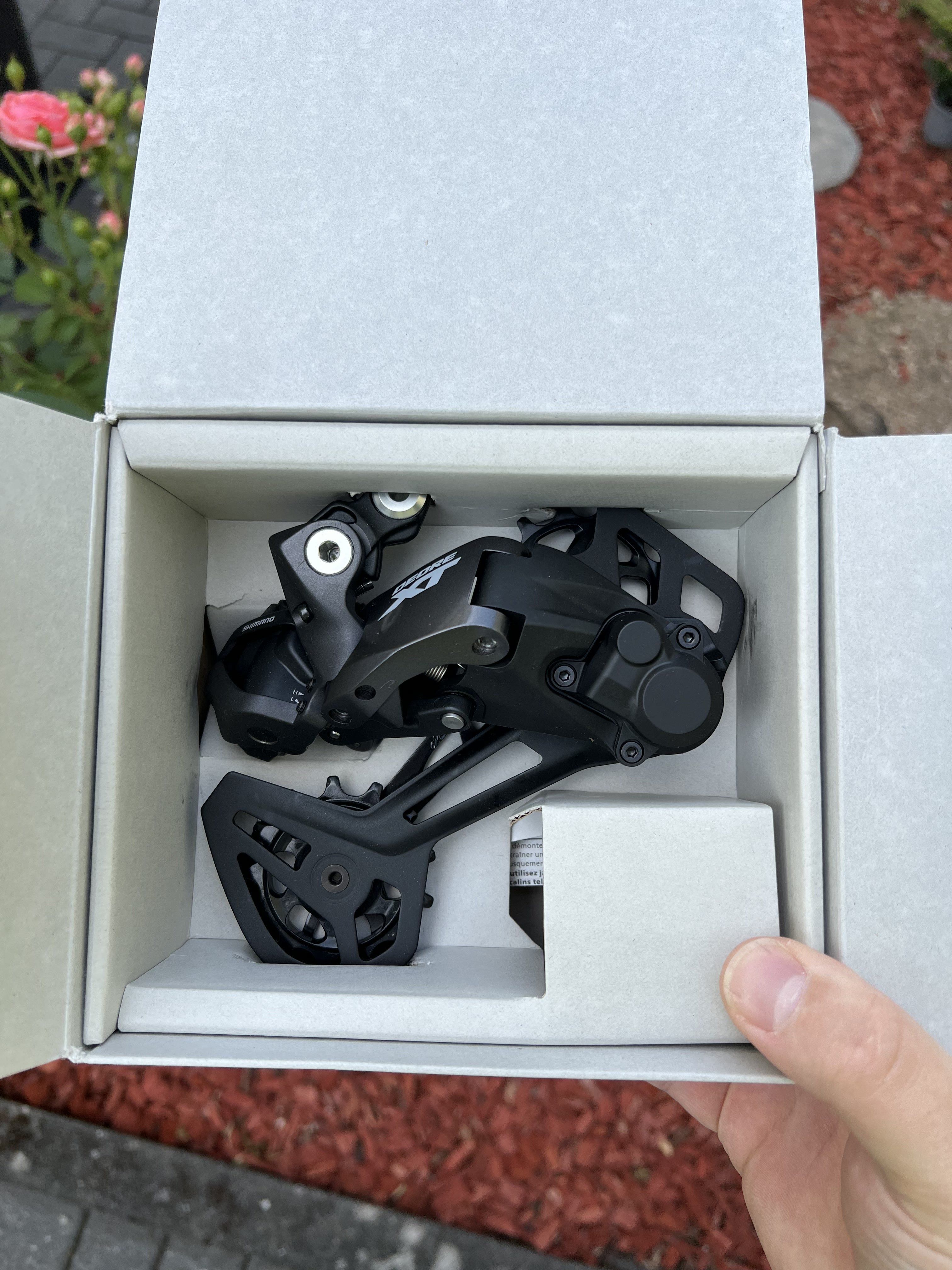

Benötigt werden:
RD-M8150 Schaltwerk 12fach (Kauf Ebay mit Zoll 413,85€ mit Zoll EBAY aus UK)
Schalter SW-M8150 (189,99€ bike-components.de)
2x Kabel EW SD300 (900mm und 850mm) 1xAnschluss am Lenker, 1x am Motor 50,98€ bike-components.d
e
Ritzel, Kassette, Kette muss nicht getauscht werden
Nach Einbau Zeigt das Display Fehler E903
Die frei Schaltung/ Umstellung erfolgte über das E-Tube Project und dem Shimano SM-PCE02 interface am Windows Rechner. Man benötigt leider Zugangs Daten, damit man die Schaltung freigeschaltet bekommt!
OHNE GEHT ES NICHT !
Wenn jemand noch ein Schaltwerk benötigt, habe einen noch hier 12 fach (Freund abgesprungen)
Preis 413,85€ (Originalpreis mit ZOLL Gebühr) Abholung 56575 möglich

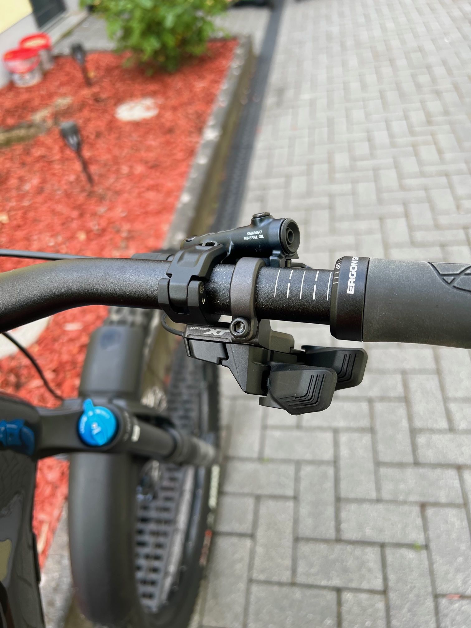

So hab jetzt mein Spectral ON Cf8..

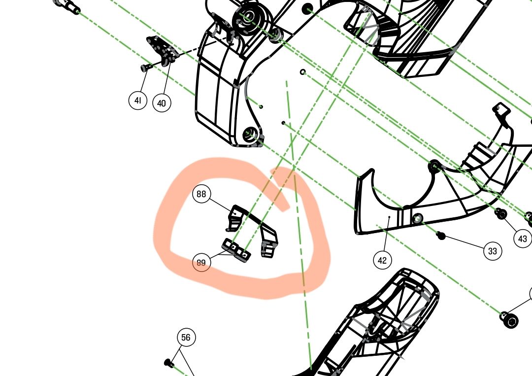

Kein Kratzer...nur die Motorblende Halter war gebrochen. Reklamation läuft schon...Alle Schrauben waren fest mit richtigen Drehmoment. Sattelstütze war ausgehängt. Ich hab nachgefragt warum. Sie meinten mit angehängten Dropper das Bike im Karton nicht passen würde.... Nachhinein erscheint mir es sogar plausibel wenn ich mir Verpackungsbilder anschaue die ich gemacht habe. In den ganzen Videos fehlt also der Schritt einhängen der Sattelstütze...
Das Nachschieben der Hülle klappt sehr gut sobald man den Zughalter abmacht.
Hab im Bild markiert....sind nur zwei Mutter die man abmachen muss. Dannch geht es ganz easy mit Nachschieben.
