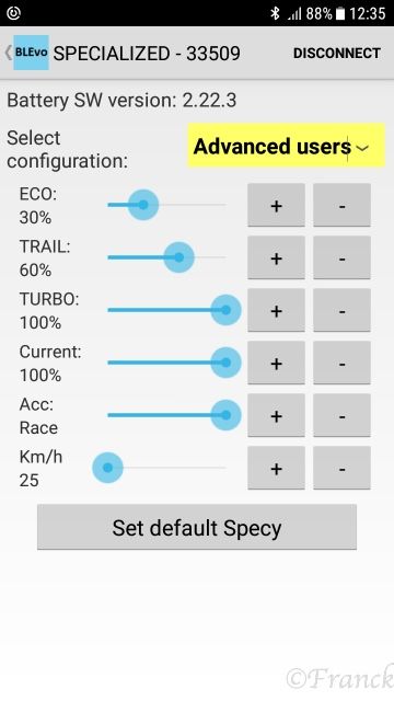

Mit der BLEvo App (Android) kann man das inzwischen einfach über einen Schieber erledigen.

Bitte um Eure Hilfe Ben & OldMan54: ich habe ein 2018'er Levo (Womens), und scheitere am Tuning. ich kenne mich gut mit Software aus, bin dennoch nach 20 Versuchen immer wieder gescheitert. Aus irgendeinem Grund speichert er den Wert nicht. Ich schildere mal den Prozess mit meinen Worten, vielleicht fällt Euch was auf:
- Bike ist mit dem Ladekabel verbunden
- Akku ist fest im Bike verbaut/ angeschlossen
- ich öffne den BLE Scanner, verändere die Werte, wie von Eiuch geschildert. Achtung: Speichern kann man hier nicht. Lediglich auf ok drücken. - Danach - Disconnect
- BLE schließen
- Bike Ladekabel entfernen, der Motor schaltet sich ab (kommt das Eurer Anweisung neu starten gleich?)
- Speci App öffnen, Bike wieder anmachen (Frage ist reicht das)
- Kontrolle bei Radumfang: Fehlanzeige, alter Wert bleibt unverändert bestehen.
Was habe ich ggf falsch gemacht?
Dank Euch, Frank
