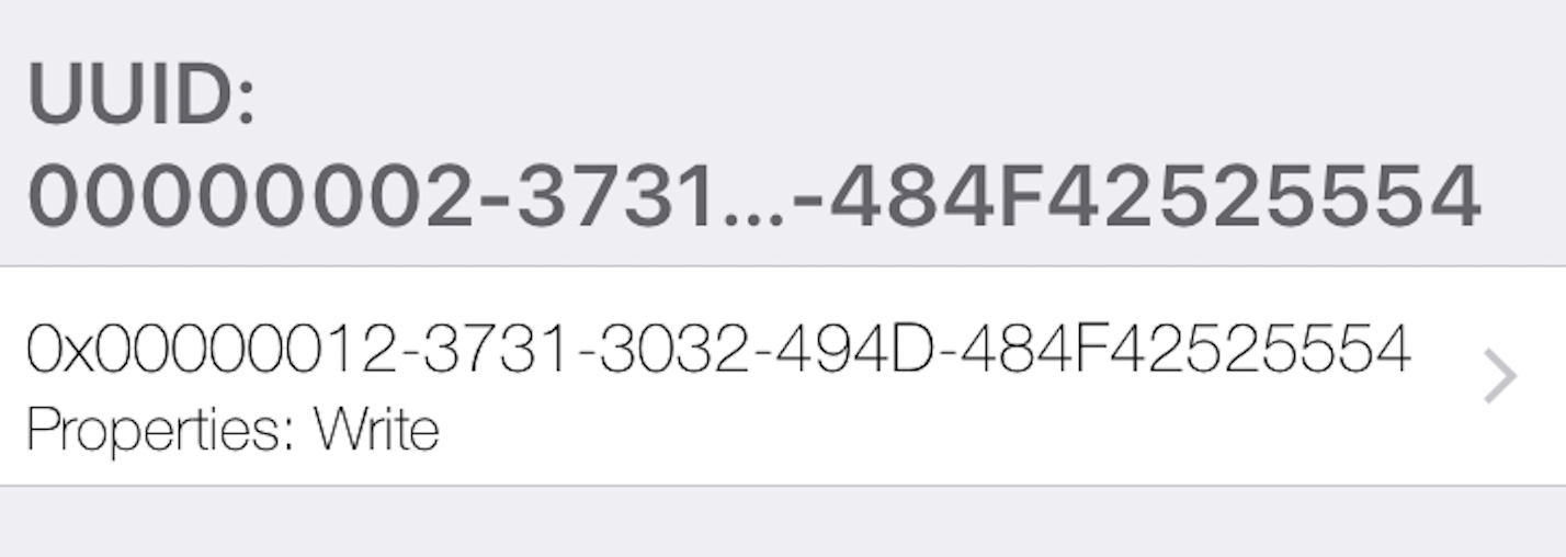

Habe mir nämlich gerade eins gekauft. Habe etwas Schiss mir die Software zu zerschießen.
yep. ich hab die gleiche Situation. die bluetooth-adresse gibts ja auch im levo2019, aber ist mir auch zu riskant da einfach nen hex-wert einzutragen.
