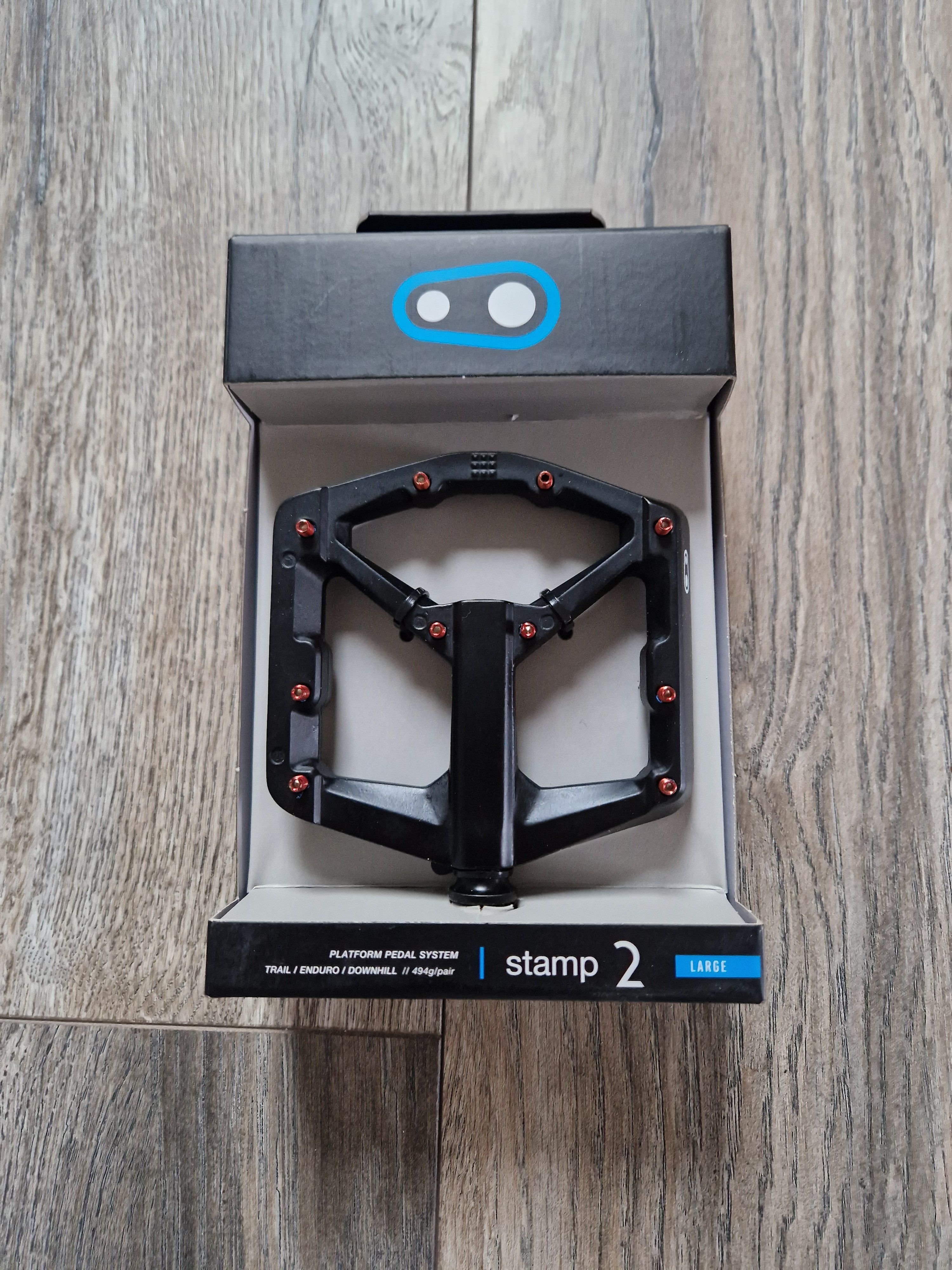

SOEBEN BESTELLT/ NEU GEKAUFT
Crankbrothers Stamp2 von Fahrrad.de.
Du wirst deutlich schneller sein. ;)

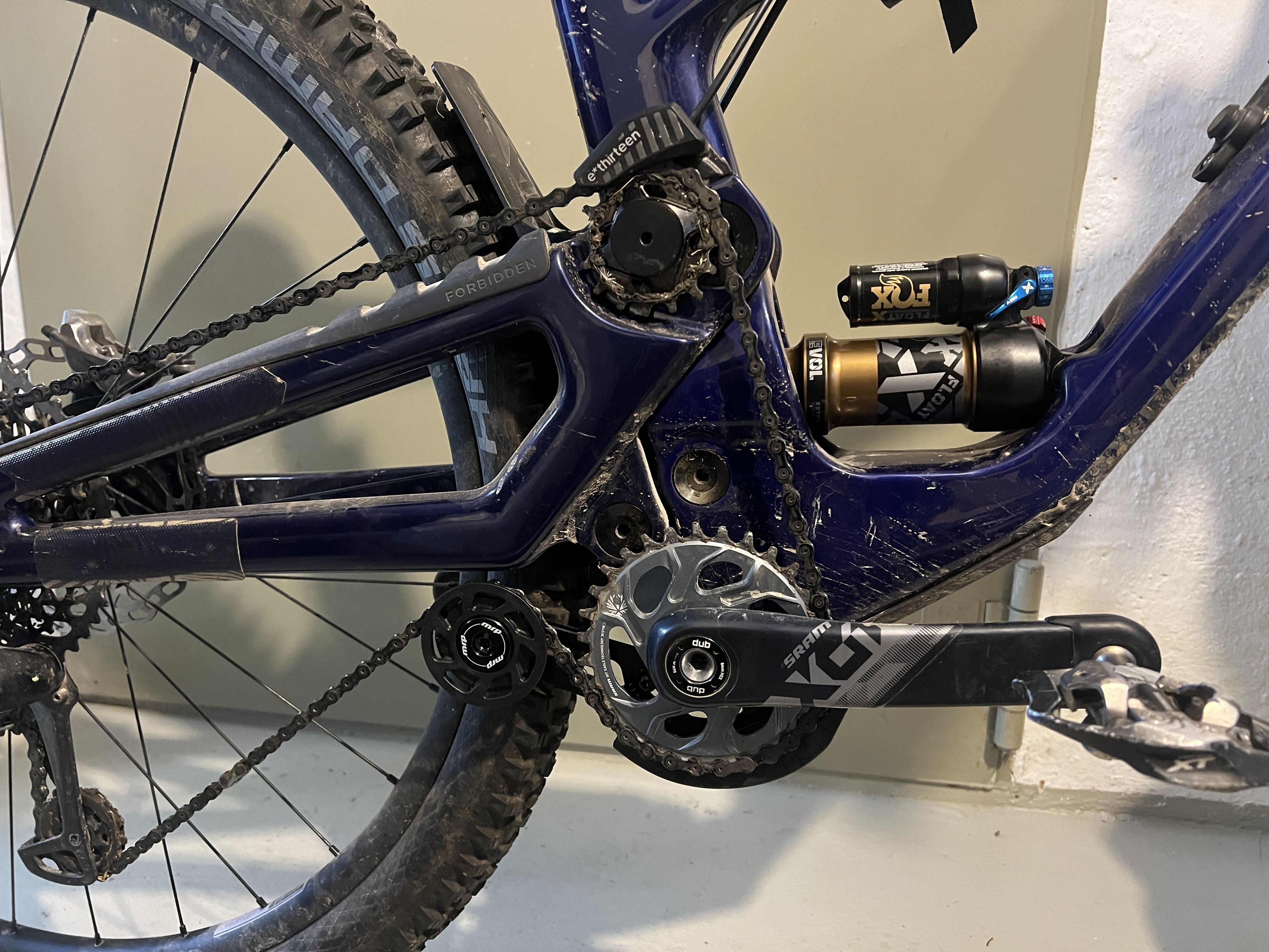

Aber was mich interessiert: Nervt dieser High-Pivot-Kram irgendwie beim Basteln oder normalen Handling des Bikes? Muss man darauf achten? Fällt da mal die Kette runter wenn das Hinterrad ausgebaut ist oder so Sachen?

Zum Thema High Pivot allgemein. Nervten tut da gar nix. Im Montageständer finde ich es sogar angenehmer das Rad aus- und einzubauen, da die Kette irgendwie besser "liegt". Also beim Schrauben gibts da gar nix. Nur muss man halt bei der Kettenlänge und Schaltwerkjustage etwas aufpassen. Da sich das entwas anders Verhält wie bei den Üblichen hinterbauten. Auch das Thema Dämpfersetup ist etwas anders, da man hier sehr wenig Dämpfung (egal ob Rebount oder Compression) benötigt. Daher passen die meisten Tuningguids der Dämpferhersteller net.
Aber beim Fahren? Ich liebe es. Das Druid hat im Heck "nur" 130mm. Gabel ist bei mir ne 160er Lyrik. Das fährt sich total ausgewichen. Die Aussagen " so ein High Pivot Hinterbau fühlt sich nach viel mehr Federweg an" habe ich immer für Marketing bla bla gehalten. Bis ich es selber getestet hab. die 130mm fühlen sich wirklich wie ein Rad mit 150mm+ an. Mein Rise mit 140mm geht um welten net so gut. Das fühlt sich dagegen schon fast wie ein Hardtail an:D
Man spürt auch den Vorteil der Raderhebungskurve ganz klar auf Wurzelfeldern oder einfach schnellen schlägen hintereinander. Da hat man je nach Rad ja gern das gefühl dass es Bremst. Hier spürt man davon gar nix.
Hier bei dem Druid V1 neigt der Hinterbau aber gern zum "Bremsstempeln" wenn mans im rauen gelände nicht laufen lässt. Das V2, welches seit letztem Jahr auf dem Markt ist, soll das besser machen.
Als ich mag den Hinterbau wirklich sehr. Würde ich auf jeden Fall wieder kaufen. Bzw wenn auch mal n neus Enduro kommt, will ich das da wohl auch haben.

Wenn man die Kette tauscht, muss man 2 zusammenklöppeln, oder?

kommt immer auf den Rahmen und dessen Größe an. In meinem Fall, nein. Bei dem L Rahmen mit UDH Schaltauge geht sich das mit dem Sram Kette genau aus. Shimano Ketten bekommt man auch in länger. Dann müsst man da nicht Stückeln. Aber wenns doof läuft - ja, kanns passieren, dass eine Kette alleine nicht reicht.
Für mich is das bis dato aber der Beste hinterbau, den ich je gefahren habe. und in den letzen Jahren waren das vor dem Druid 5 oder 6 Stück

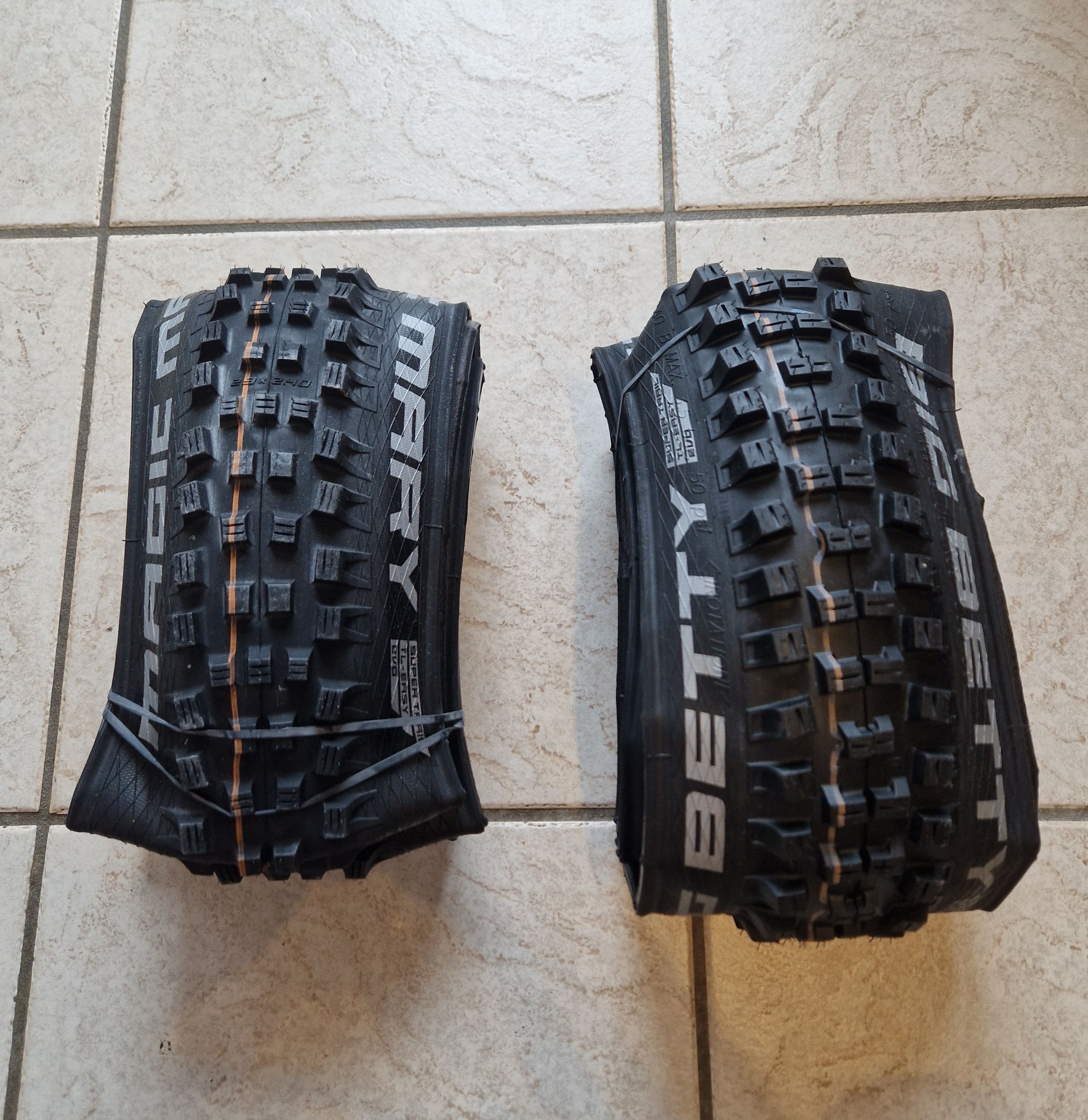

Vom Angebot bei BC Gebrauch gemacht. Billiger kommt man nicht dran. Auch wenn es nicht wirklich meine Reifen sind, da lohnt es sich die einfach auf Lager zu legen.
Ich weis ja net was du für Strecken fährst. Die marry ist für mach aber mittlerweile meine Favorit am Vorderrad. Hinten bin ich letztes Jahr die ganze Zeit n Hansdampf gefahren, hat mir echt getaugt. Jetzt is halt mal die günstige betty drauf. Der erste Eindruck in Sachen Grip und Rollwiderstand war schon sehr positiv
Ich fahre kein Enduro, also braucht man solche Reifen nicht. Das Bike hat 150mm Federweg, gehört also eher zur Richtung All Mountain, was ich auch fahre. Also Touren statt Park. Dementsprechend fahre ich keine Reifen die deutlich über 1kg wiegen. Aktuell fahre ich Onza Ibex TRC50 in 29x2,4. Die wiegen knapp 900g und reichen für alle deutsche Mittelgebirge. Alpin bin ich nicht unterwegs. Den Hans hatte ich auch schon. Furchtbarer Reifen, vor allem wenn es nass wird.
