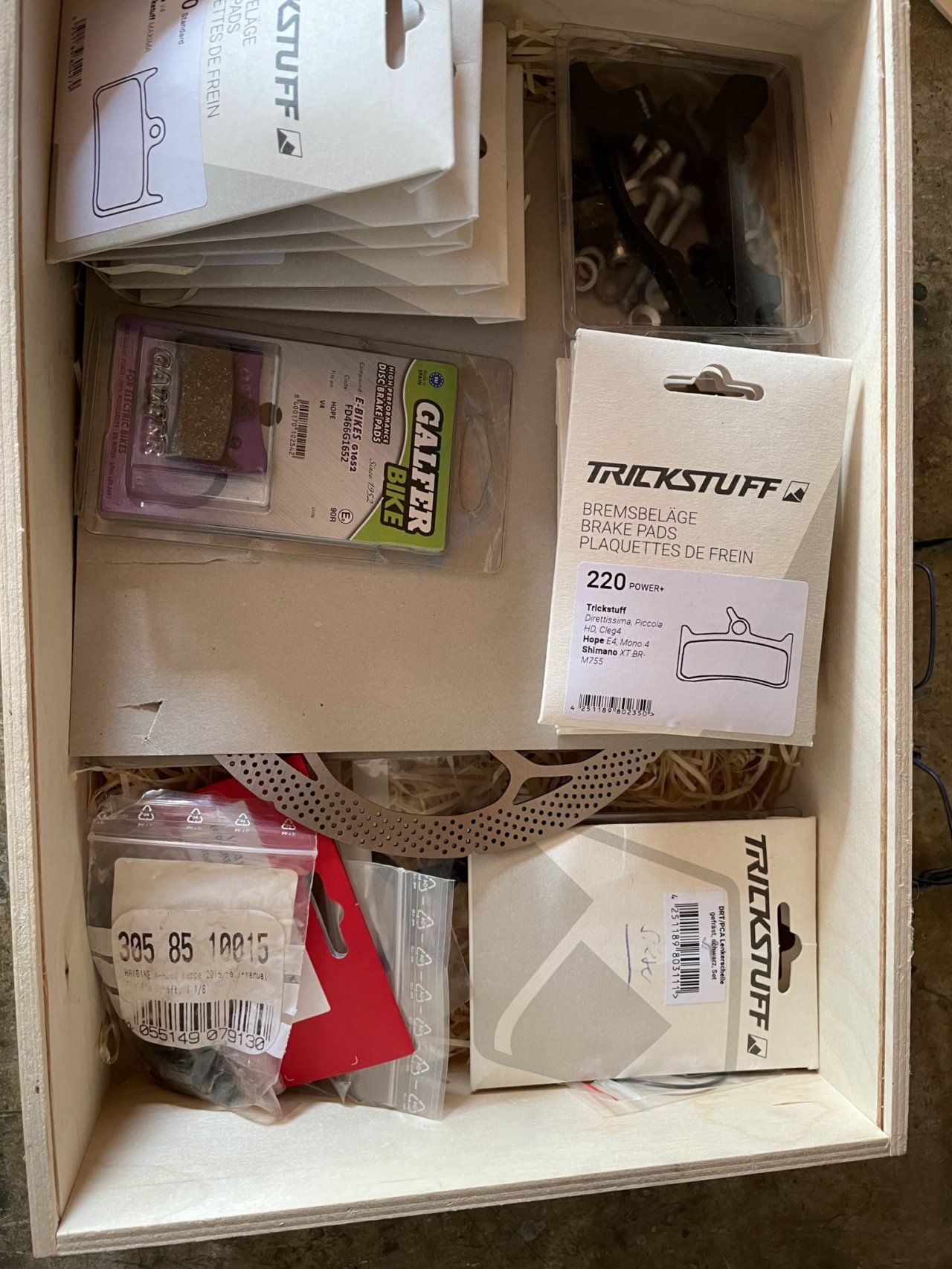

Na wunderbar, von den violetten habe ich einen ganzen Posten hier liegen! Da hätte ich von Galfer etwas mehr Qualitätssicherung erwartet. Schließlich sind die Beläge kein Sonderangebot aus China.

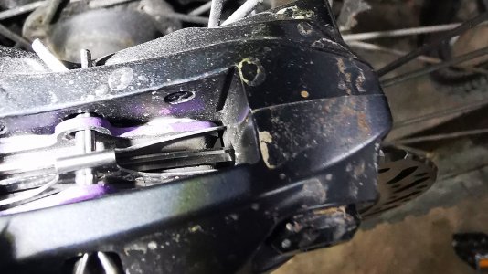

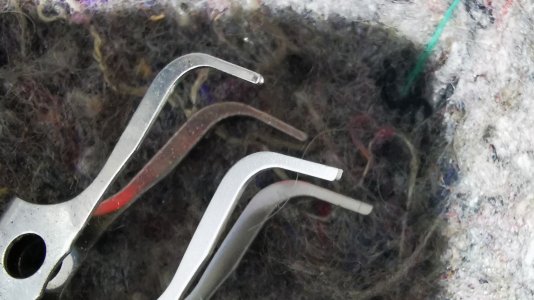

bei den zu klein gefertigten Galfer Belägen (gilt nur für Shimanoersatzbeläge) sollte man unbedingt bei Verwendung die Shimanospange verwenden, diese haben eine bessere Auflage (ev. noch etwas zusammen biegen damit sie straff seitlich am Belag anliegen) die beiliegenden Galfer Spangen sind etwas dünner, mir hat es jetzt schon zum zweiten Mal eine Spange zwischen Sattel und Belagplatte hinein gefressen
auf die Reklamation bei Galfer hat niemand geantwortet :mad:
ansonsten funktionieren die Galfer violett sehr gut (wenig Quietschneigung, sehr hitzestabil und etwas länger haltbar als die TS Power)
Lg Tirolbiker63
links Galferspange rechts originale Shimanospange (etwas breiter)
zwischen Sattel und Belagplatte verkeilte Spange (Ursache zu kleine Belagplatte und dünne Spangenauflage)

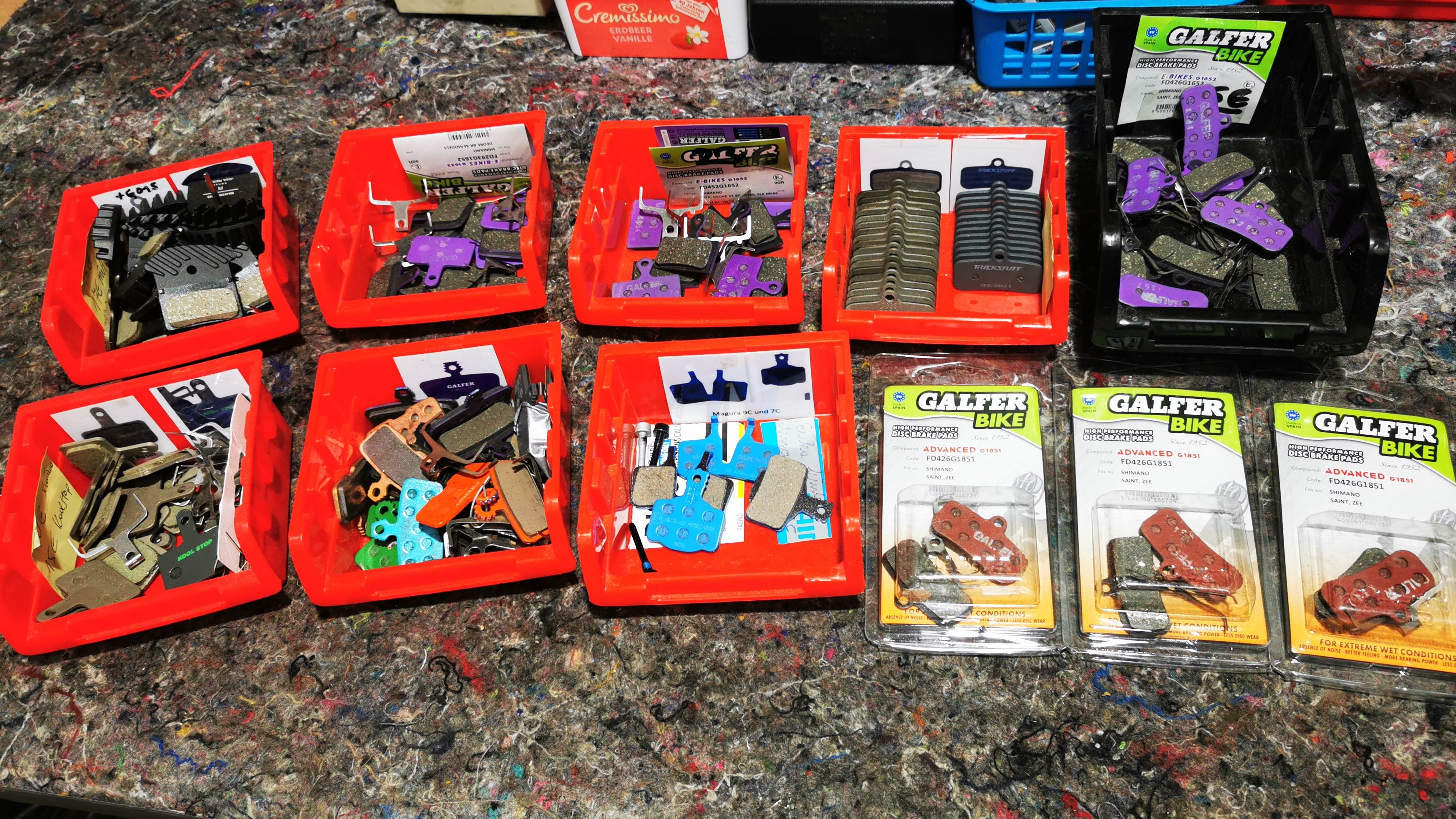

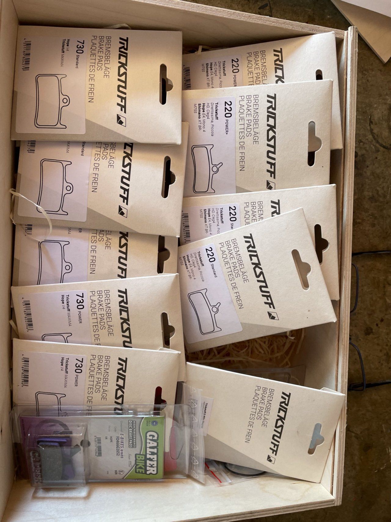

ich fahre sehr viel Bergtouren, hab in der Pension jetzt auch viel Zeit für mein Hobby, nach 4-5 Wochen sind bei mir die Beläge meist fertig, weiteres betreue ich 6 E-Bikes in der Familie (mit verschiedenen Bremsanlagen) und enge Freunde kommen auch immer wieder zu mir wenn sie Bremsprobleme haben (tlw. komplett Umbau) als ausgebildeter Mechaniker beschäftige ich mich etwas intensiver mit der Bremsen Materie
durch die tlw. sehr langen Lieferverzögerungen hab ich halt jetzt einen Vorrat aufgebaut (Shimano, TS oder Galfer Beläge) oft ist halt auch Versand drauf und dann bestelle ich halt lieber gleich mehrere Sätze
