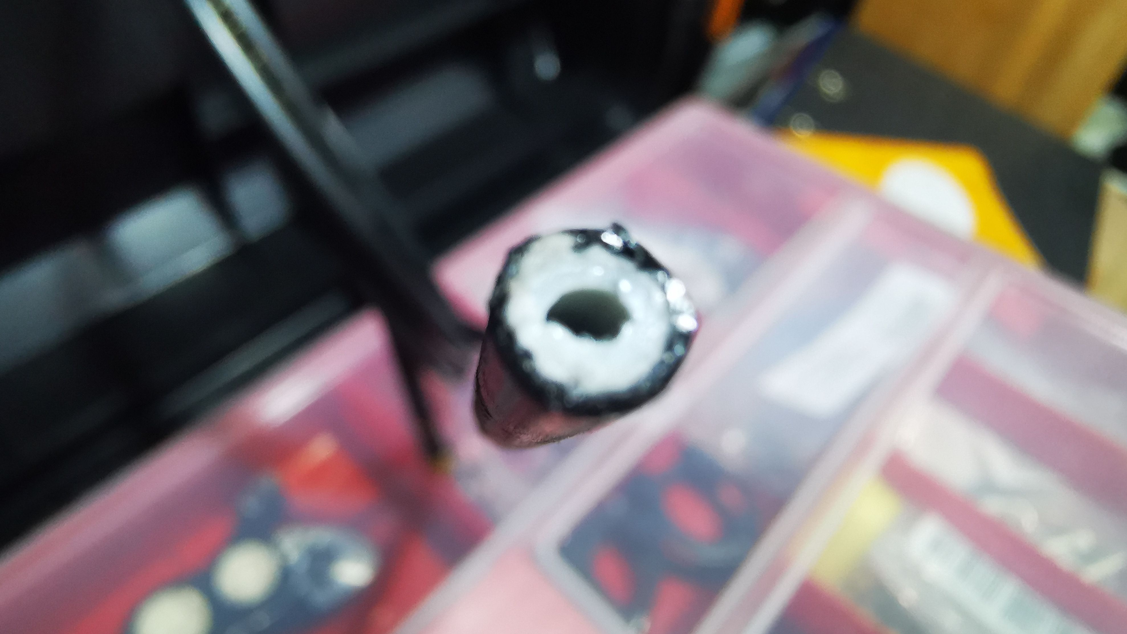

Leitung nach abschneiden innen verformt

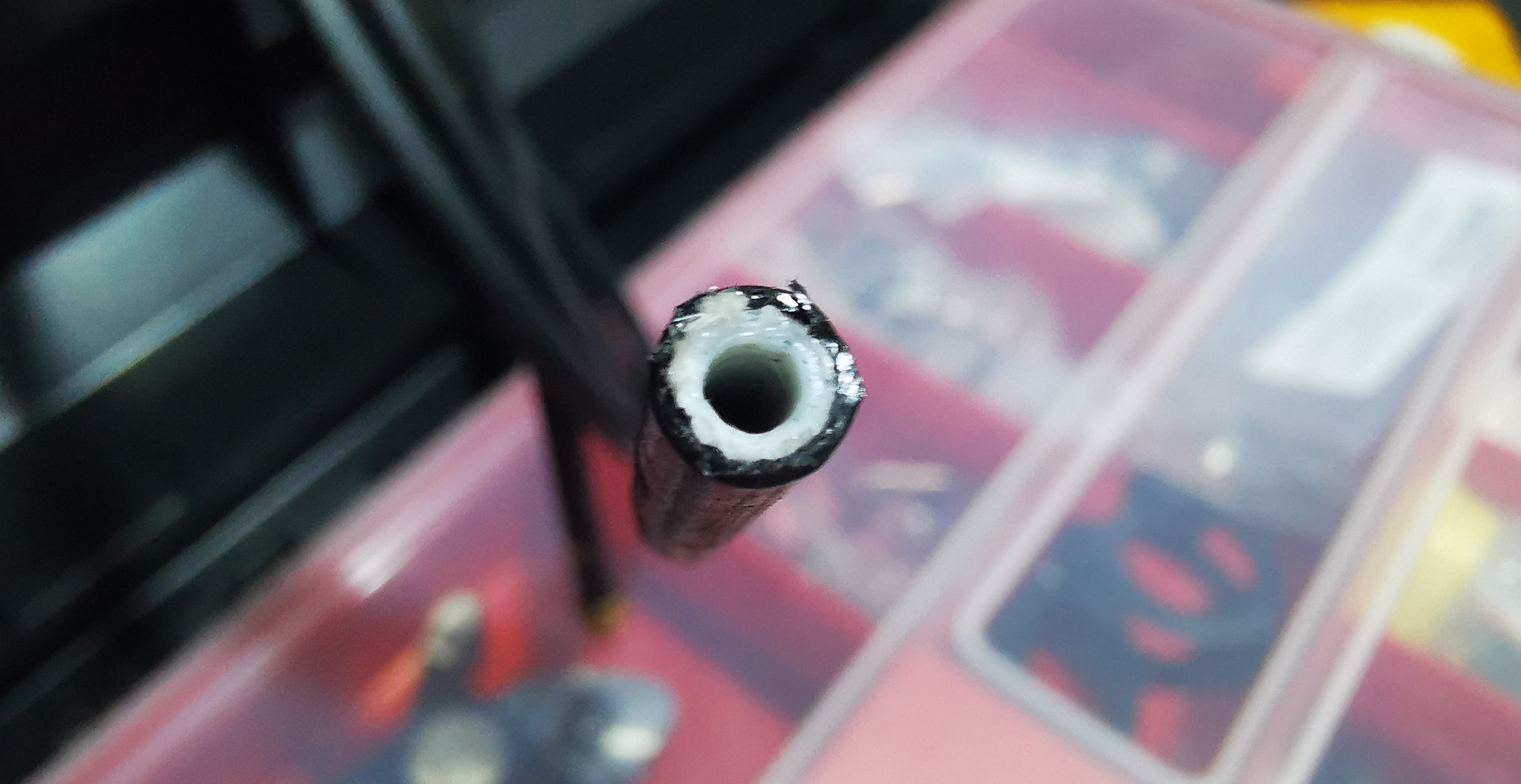

Loch mit Nagel wieder in Form gebracht (Pin geht dann leicht zum Ansetzen)

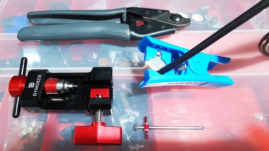

meine Werkzeuge
Pineinpresstool (geht aber auch ohne)
Leitungsknipser oder Knipexzange (oder ein scharfes stabiles Cuttermesser)
ein Nagel und ein Leitungsverbindungstool (RockShox Reverb Leitungsverbinder Tool)
