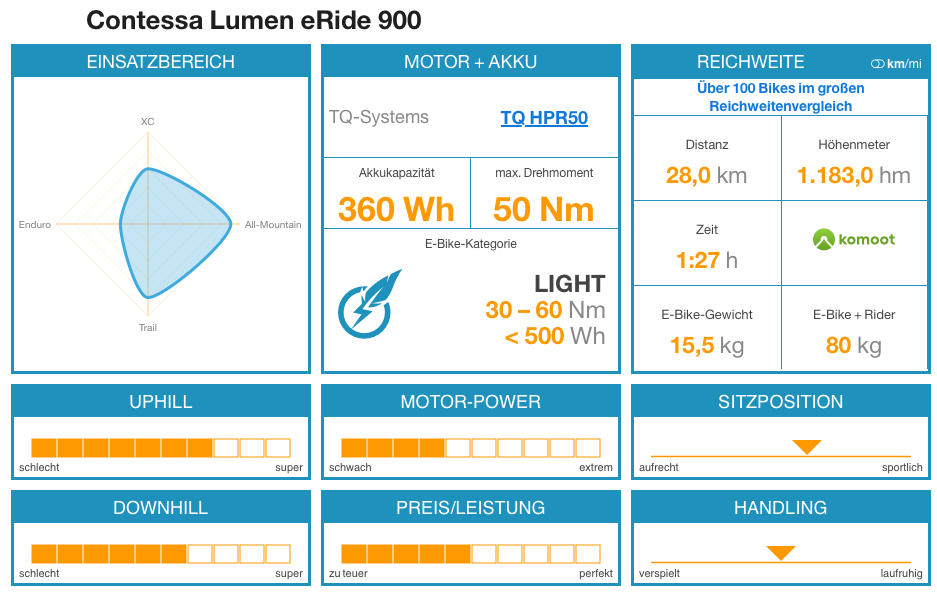

Die witzige 15,5 kg Angabe stammt vom Hersteller und bezieht sich auf ein 900 SL (und selbst da bin ich skeptisch). Schade, dass emtb-news hier mindestens sehr irreführend arbeitet. Die in jeder Beziehung falsche 15,5 kg Angabe findet sich an mehreren Stellen im Artikel wieder:

Dass der TQ außerdem "fast ausschließlich mit der maximalen Unterstützungsstufe" und dem 360 Wh Akku auch nur annähernd die 1.183 hm erreicht haben soll, glaube ich nach einem Dutzend Vergleichsfahrten mit einem Fuel EXe im Leben nicht. x'D

@HageBen Danke, Gewichtsangabe ist korrigiert. Geht aus den von dir zitierten stellen ja klar hervor, dass das Rad wie getestet 17,8 kg ohne Pedale wiegt - und damit recht schwer ausfällt.

1. Die Angaben zum Gewicht sind korrigiert wie geschrieben - die bezogen sich auf das Topmodell und sind Herstellerangaben. Unsere eigene Messung ist ja entsprechend markiert.

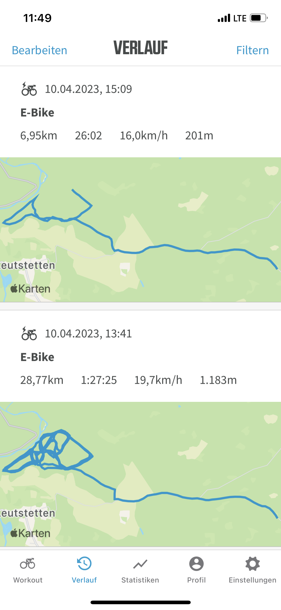

2. Anbei die Screenshots direkt vom Wahoo, mit dem aufgezeichneten worden ist. Die zweite Fahrt ist zurück zum Start mit leeren Akku, denn natürlich stoppen wir die Aufzeichnung, wenn der Akku leer ist. Alle Daten zur Fahrt auf Strava sind öffentlich einsehbar. ich verstehe, dass du andere Erfahrungen mit anderen bikes auf anderen Strecken gemacht hast - aber das entzieht der Fahrt, die ich begleitet habe noch lange nicht die Richtigkeit und Grundlage. Daher mein Kommentar, dass du große Worte wählst. Du suggerierst nämlich eine Täuschungsabsicht und stellst Hannah‘s / meine Glaubwürdigkeit in Frage - ohne belastbare Basis.
Beispiel: Wenn ich behaupten würde, mit dem 360 Wh Akku 3 h lang 300 W geholt zu haben - dann darfst du gerne auf offensichtliche Probleme hinweisen. So aber kann ich dir nicht folgen und habe daher nach deiner Absicht gefragt, aus der heraus du die transparent dokumentieren Ergebnisse in Abrede stellst.

@Alex85 solange du dir die Daten nicht anschaust und zumindest ihre Echtheit akzeptierst können wir dann aber nur festhalten, dass es schwer ist, verlässlich die Reichweite und Steigfähigkeit eines Antriebs im Alltag repräsentativ zu bewerten. Da wären wir (ich und sicher auch @riCo ) definitiv offen, um eine pragmatische und relevante Lösung zu entwickeln - noch habe ich keine universelle gesehen, weshalb wir unser Verfahren wie oben im Test (!) beschrien nutzen.
