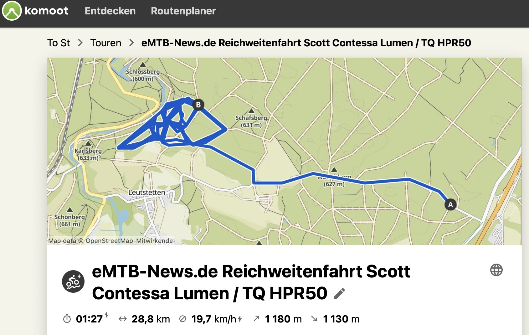

Und die 1.183 hm hat auch der Bolt angezeigt? Oder ist das ein (irgendwie errechneter) Wert aus Komoot?
Wie (per PN) schon erwähnt, hat die von euch über komoot veröffentlichte Tour laut GPX Studio 770 hm ... Das würde sich auch eher mit meinen bisherigen TQ Eindrücken decken ABER vor allem mit meinen "hm zu Zeit" Erfahrungen: Ohne eure Strecke im Detail zu kennen fahre ich häufig ein ähnliches hm-Profil (viele kurze und teils knackige Anstiege und dann mit Spaß zügig die Trails runter). Hier schaffe ich sehr konstant +/- 100 hm je 10 min (bei max. Support eines EP8 RS und viel Eigenleistung). In 90 min. wären das also +/- 900 hm (und ich bin dann eigentlich "durch" 😅) - wie das in der selben Zeit (und Distanz) bei einem ähnlichen Höhenprofil dann fast 1.200 hm sein sollen, ist für mich schlicht schwer vorstellbar. Vielleicht werden meine Zweifel damit etwas nachvollziehbarer (GPX Studio + "hm zu Zeit" Erfahrungen). ;)
Genau (hatte deshalb auch die Screenshots der Wahoo-App reingegeben). Komoot und Strava machen das Folgende aus den Werten:

Eine Erklärung zur Abweichung, die du in GPX Studio rausbekommst, habe ich spontan nicht. Könnte es sein, dass beim Download oder Upload irgendwas in den Daten geglättet wird?
Der Wahoo hat einen Barometer und liefert mir bislang sehr zuverlässige Ergebnisse (inkl. Strecken wo es 99 % klar ist, weil es ohne Pause vom Meer aus auf nen Gipfel geht ;) ). Und die ermittelten maximalen / minimalen Höhen passen im Rahmen der üblichen Streuung gut zu dem, was OpenStreetMap für die höchsten / tiefsten Punkte der Strecke liefert?

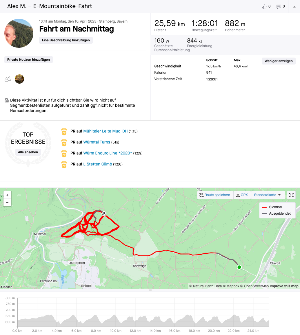

Ja, sowohl das GPX Studio als auch Strava glätten (Strava aber nur auf explizite Anforderung, ansonsten glaubt es erstmal die Werte vom "Lieferanten". Und genau hier liegt auch in eurem Fall die Fehlerquelle, worüber ich mir zwischenzeitlich zu 99,9 % sicher bin. Recherchier mal "wahoo elemnt bolt barometric altimeter" ... der Bolt V1 kann wohl vieles recht gut, nur eben leider nicht hm messen - scheint zumindest ziemlich "durchwachsen" (um mal keine so großen und drastischen Worte zu wählen ;))
GPX Studio unterstellt euren GPS Daten ca. 770 hm, Strava btw. ca. 880 hm (siehe Anhang) - ich denke irgendwo in dieser Range liegt auch die Realität. Das "hm zu Zeit" Verhältnis sowie bisherige Eindrücke/Erfahrungen mit dem TQ würden mich ebenfalls irgendwas zwischen 700 und max. 900 hm annehmen lassen (bei maximaler Unterstützung!).
Habs an der ein oder anderen Stelle ja schon mal erwähnt: Wenn ihr "Reichweitentests" macht (was ich begrüße), stellt zumindest eine zuverlässige hm-Messung sicher. Uhren und offensichtlich auch der Elemnt Bolt V1 (siehe Google Recherche) scheinen dafür absolut ungeeignet.
Die (von mir angenommene) Abweichung in diesem Fall liegt bei min. 30 % (Realität vs. eure Messung) - das "wäre" einfach nur irreführend (ohne euch Absicht zu unterstellen!).

Nun Daten angeschaut und erkenne das nach rund 30 Minuten 200 hm absolviert wurden. Nach weiteren 60 min waren nochmal 900hm absolviert bei steigender Durchschnittsgeschwindigkeit trotz durchschnittlich erhöhter Steigung… das geht nicht ganz zusammen meiner meinung nach.
Durchschnittliche Steigung im ersten Bild 3%
Im zweiten rund 4,5%
