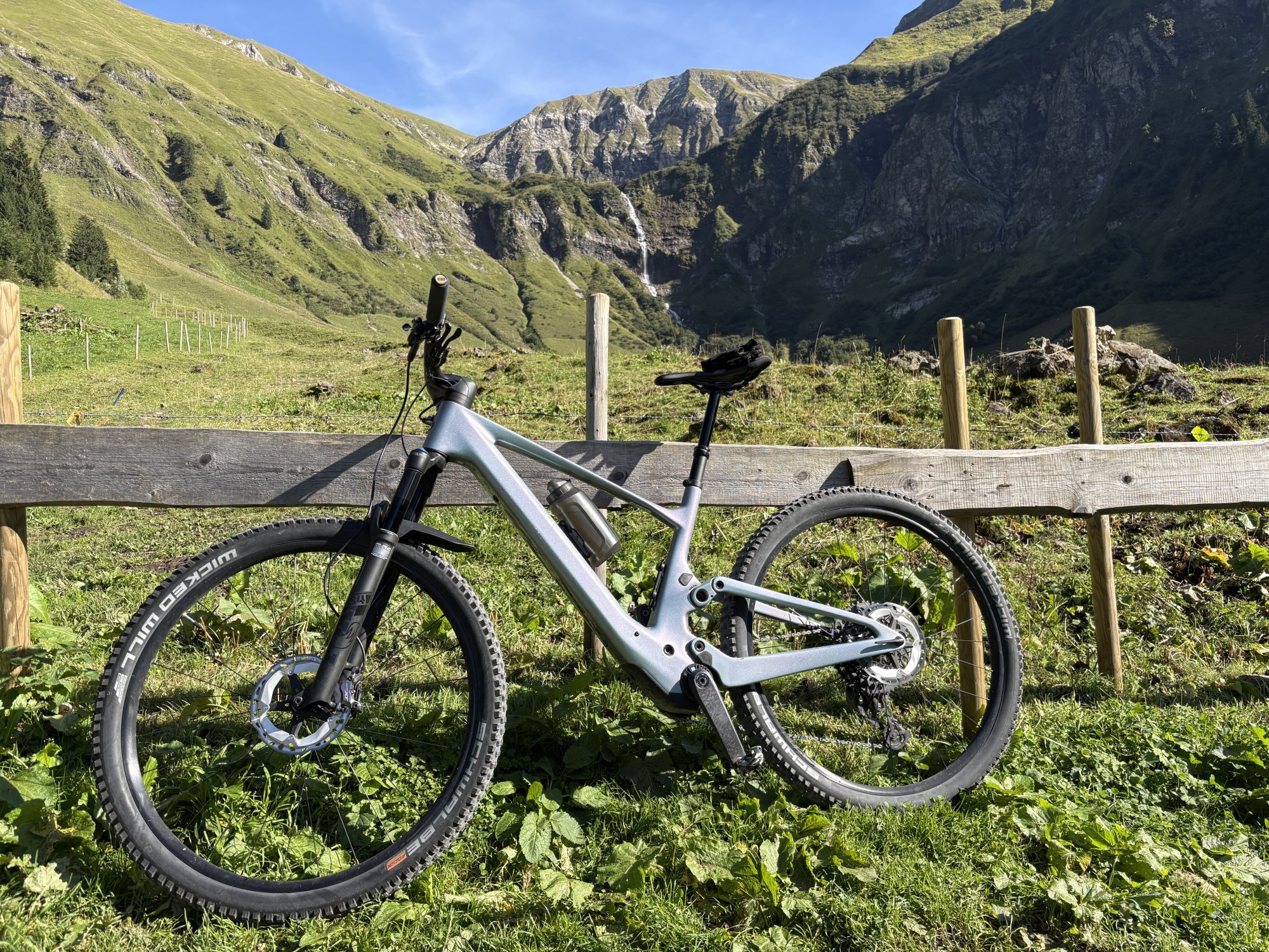

- der Motor hatte auch bei 1.000HM am Stück bei 30 Grad noch kein Derating oder war überhitzt.
Sehr schönes Foto!
Aber ich nehme mal an, dass du die 1000 hm nicht mit voller Motorleistung gefahren bist, denn da hätte der Motor garantiert die Leistung reduziret .. bei 100...120 W merkt man das aber nicht.

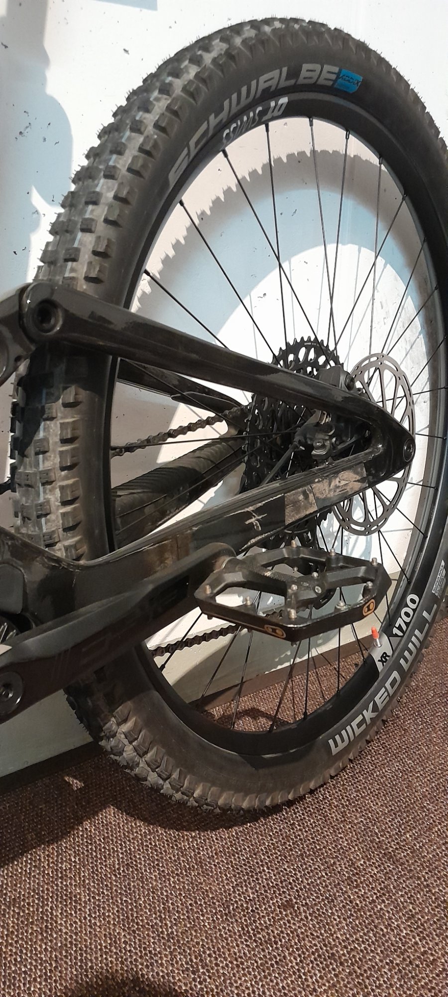

Ab 2024 wurden die Hinterbauten aus Kostengründen aus Alu gefertigt.
Das könnte schon einen Unterschied machen.
wie soll das gehen, da muss der ja anders konstruiert sein, den nder aus Carbon hat kein Gelenk hinten sondern flext
Die Frage ist doch nur mit was man das Bike vergleicht, wenn man es mit XC Bikes mit 100+ mm Federweg vergleicht, dann ist das Lumen genau richtig ... mit AM / Enduro kann und will man das nicht vergleichen
Das is ja der Punkt... Es is ein XC/DC Bike... Da is die 34er genau richtig. Die 36er geht in richtung AM/EN. Ok die SL eher mehr Richtung AM - und das ist das Lumen aber überhaupt nicht. Drum... die 36er passt für mich nicht so recht ins Konzept.
💯 1000hm und ein paar km schafft ja der Akku nicht mal in Turbo. Wenn du es mit 100W in Eco fährst sicher, aber dann bekommst du auch kein Hitzeproblem. Hitzeproblem geht erst an wenn du ihm ~180-220W abverlangst...
Kuck Foto anbei - Quelle Scott HP, aktuelles 920er Modell. Wenn du das richtige Alu nimmst und es konstruktiv schlau machst, ist Alu auch auf dauer elastisch verformbar und lässt den minimalen Flex schon zu. Viel Flex ist bei der Einfedercharakteristik ja nicht nötig. Aber stimmt schon, Carbon ist da an sich besser geeignet dafür...
