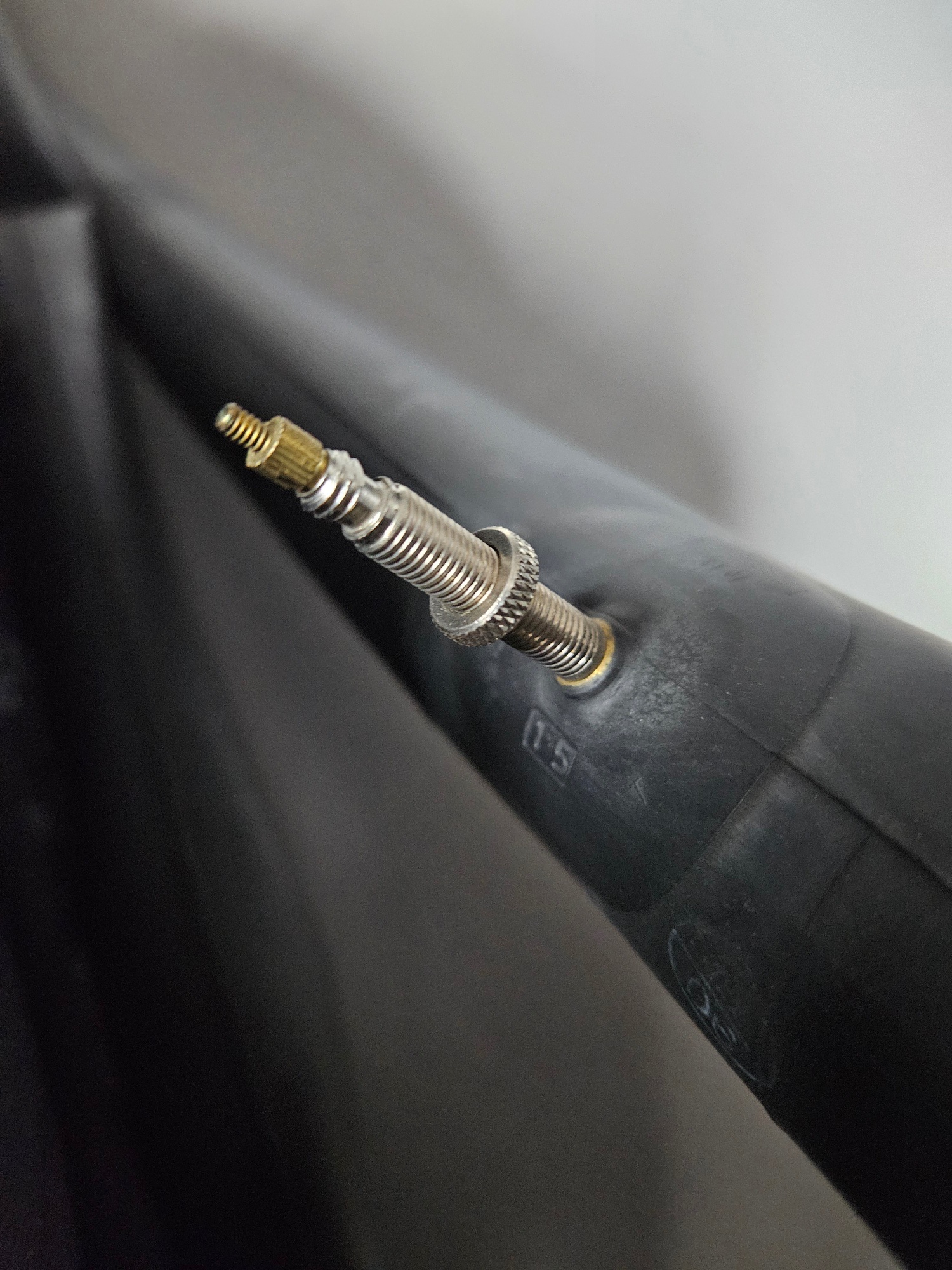

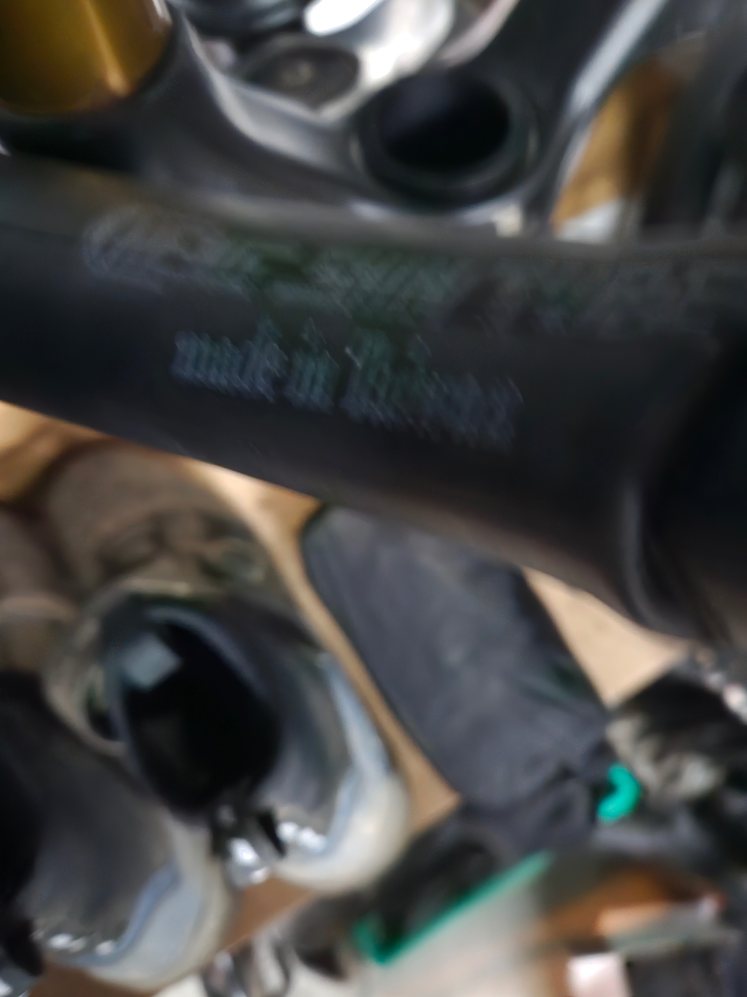

Z.B. diese (Chen Shin), weiß aber nicht mehr welches Bike das war, ich glaube Pivot Shuttle SL.
P.S.: kannte ich vorher auch nicht (Butyl mit eingeklebten Ventilen).
Ich habe original auch Schläuche drin, bei denen man den SV-Ventileinsatz nicht wechseln kann. Müssten sogar welche von Schwalbe sein.
Und ihr glaubt, dass die Hersteller von Schläuchen ein millionenfach hergestelltes SV mal mit, mal ohne eingeklebten Ventileinsatz auf den Markt bringen ?
Ich kann mich gut erinnern, dass ein Ventilkern schon mal so fest saß, dass er mit dem kleinen beigelegten Plastiktool nicht zu drehen war, mit einer zu Hilfe genommenen Zange sich aber mühelos löste.
Hat mit Glauben nichts zu tun. Wenn du genauer hinschauen würdest, würdest du erkennen, daß es aus einem Stück ist. Das ist weder geschraubt, noch geklebt. Auch mit einem Metall-Tool läßt sich da nichts entfernen.
