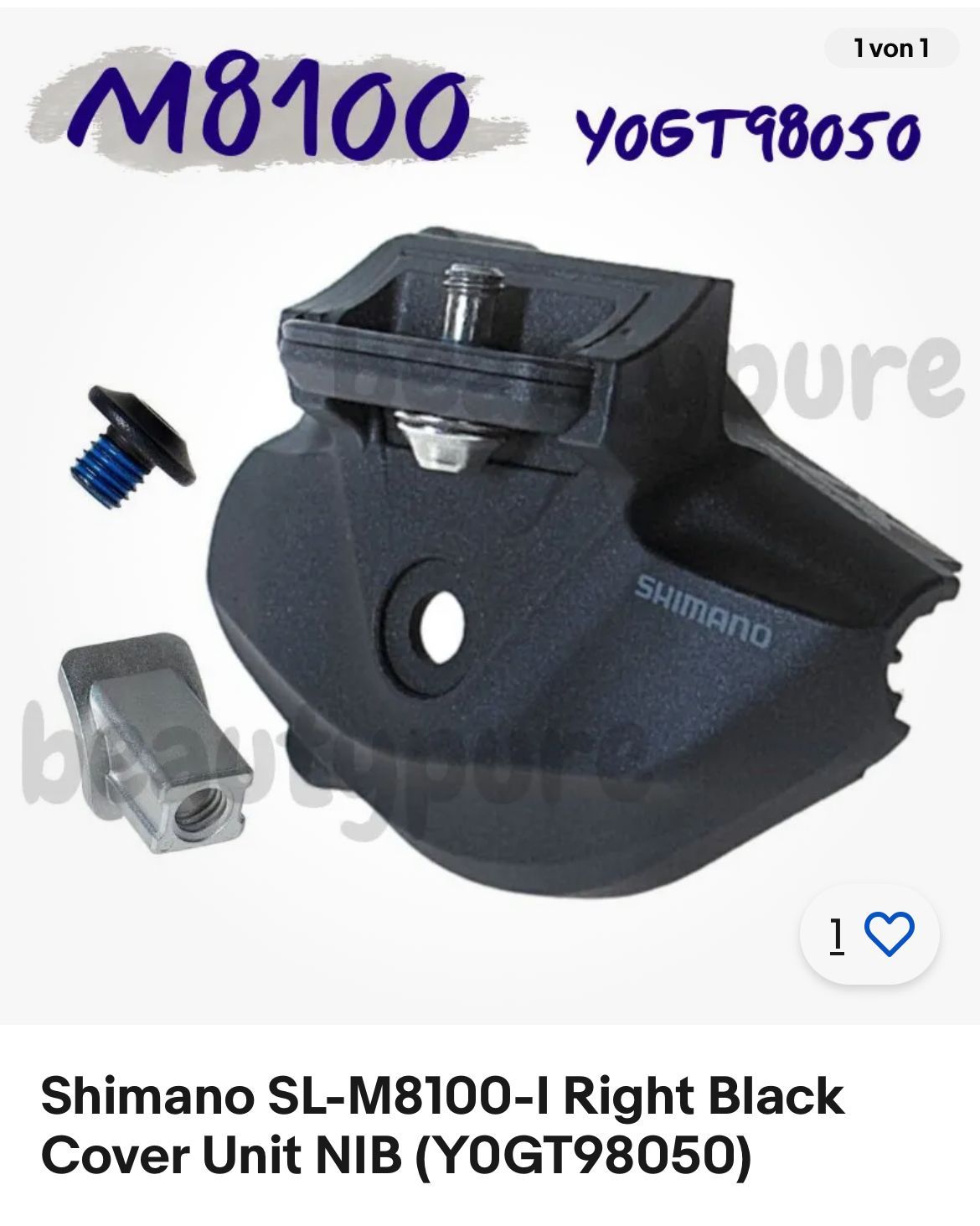

Möchtest du den Hebel auf Schelle umbauen? Diese Teile hätte ich noch übrig. Oder Schelle auf ispec? Da müsste ich mal suchen, habe das aber schon 2x gekauft.
Edit:
In der Bucht z. B.
Es muss der Deckel (Original) getauscht werden.
SCHALTHEBELABDECKUNG KPL RECHTS MIT SCHRAUBEN SL-M8100-I
EAN: 4550170595920
