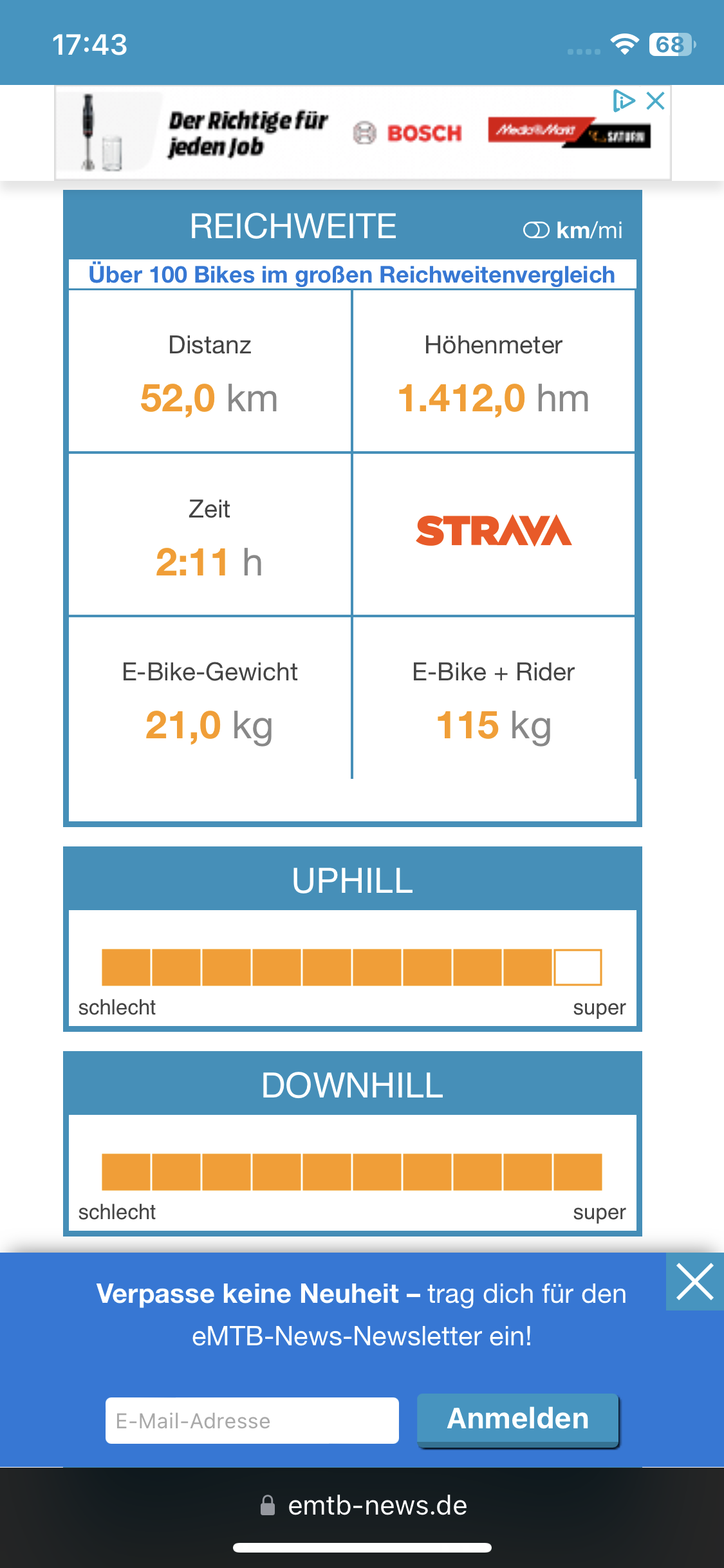

Mit dem RX 735 bist du 1400Hm mit dem Heckler nur 820 Hm gekommen bei gleichen 720 Wh Akkugrösse. An den 100 Watt Mehrleistung im Heckler allein kann es nicht gelegen haben. Hast du eine Erklärung?

Noch ein Inside: neulich auf einer Tour mit mehreren Leuten war ich der einzige mit EP801. Die Tour war 26,59 km lang und hatte 854 hm. Der Boden war nass und es ging rauf und runter. Bei dieser Tour habe ich den 720er-Akku von Heckler leer gefahren und kam mit rot blinkender Anzeige im Ziel an. :biggrin:
Das finde ich extrem ernüchternde Werte.
Die Daten sind sehr ähnlich zur letzten Tour in den Voralpen, Alpspitz.
Cube Stereo Hybrid 160 mit 625er Akku.
Das waren auch über 800hm und insgesamt so 28-29km wenn ich mich recht erinnere. Gut am Ende kriegte ich was Angst, weil er was von7km Restreichweite sagte. Aber am Hotel und Ende der Tour war es dann noch über 25% Akku.
Für die genauen Werte müßte ich nochmal bei Garmin nachsehen.
Aber das ein Shimano mit größerem Akku weniger km schafft ist erschreckend.
Ach ja, gefahren im E-Mtb Modus.
Die Reichweiten variieren immer. Hier spielen die Reifen, der Reifendruck, die Laufradgröße, die Bodenverhältnisse mit hinein. Letzteres kann ich bei unseren Reichweitenfahrten fast ausschließen, da wir diese immer auf den gleichen festen Forstwegen machen. Der Rest variiert natürlich. Sprich: ein Reifen mit extrem viel Grip durch eine weiche Gummimischung, wird immer mehr Strom ziehen. Dann haben wir es bei beiden Bikes mit unterschiedlichen Akkuherstellern zu tun - dies alles wirkt sich auf das Ergebniss aus.
Sind in diesen beiden Rädern die gleichen Akkus (Hersteller) verbaut?
Wer Reichweite will, runter mit den Maxxis vom Santa und die Schwalbe vom Rotwild drauf. Und keine 27.5er Laufräder und keine Darfon Akkus mehr. ;)
Nein. Beide Akkus haben eine Kapazität von 720 Wh, aber Santa Cruz nutzt einen von Darfon, Rotwild einen von BMZ.
