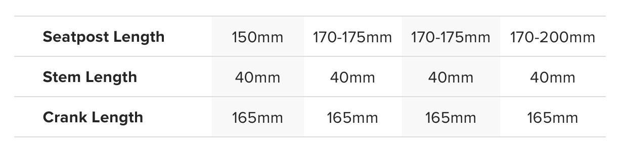

Ich habe mal ne Frage an die Bullit Eigner hier: ich hab das Rad in Größe XL und der XT Version bestellt. Jetzt kam das Rad mit der Trasfer Factory Sattelstütze (anstelle der Elite). An sich ja ein feiner Zug und vermutlich dem Teilemabgel geschuldet - was mich stutzig macht ist aber die Länge 15cm bei XL. Sieht nicht nur komisch aus, fährt sich auch nicht ideal. Welche Längen habt ihr denn so bekommen bei welcher Rahmengrösse?
Grüsse, Matthias
Ich habe ein XT Coil in L und meine Fox Transfer (ohne Factory) hat 175mm Hub. Factory und Teilemangel hin oder her, 150mm wären mit zu wenig.
Aber vielleicht kannst Du die verkaufen und durch eine Bikeyoke 185mm ersetzen. Damit liebäugele ich auch, weiß aber noch nicht, ob die in meinen L Rahmen passt.

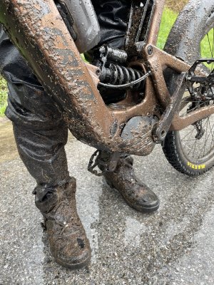

Hier noch was Aktuelles zum Thema Schlamm....

Falls es hilft: Die Bikeyoke 185mm hat ne max einstecktiefe von 290mm
die oneup 180mm von 267mm und wäre günstiger und mit shifter

Danke danke. Ich werde vor nem Neukauf mal beim Händler nachfragen warum sie mir nix gesagt haben. Ganz so gehts ja auch nicht 😂 wollte nur mal wissen was normalerweise drin steckt. Binjetzt auch von min 175 ausgegangen.
