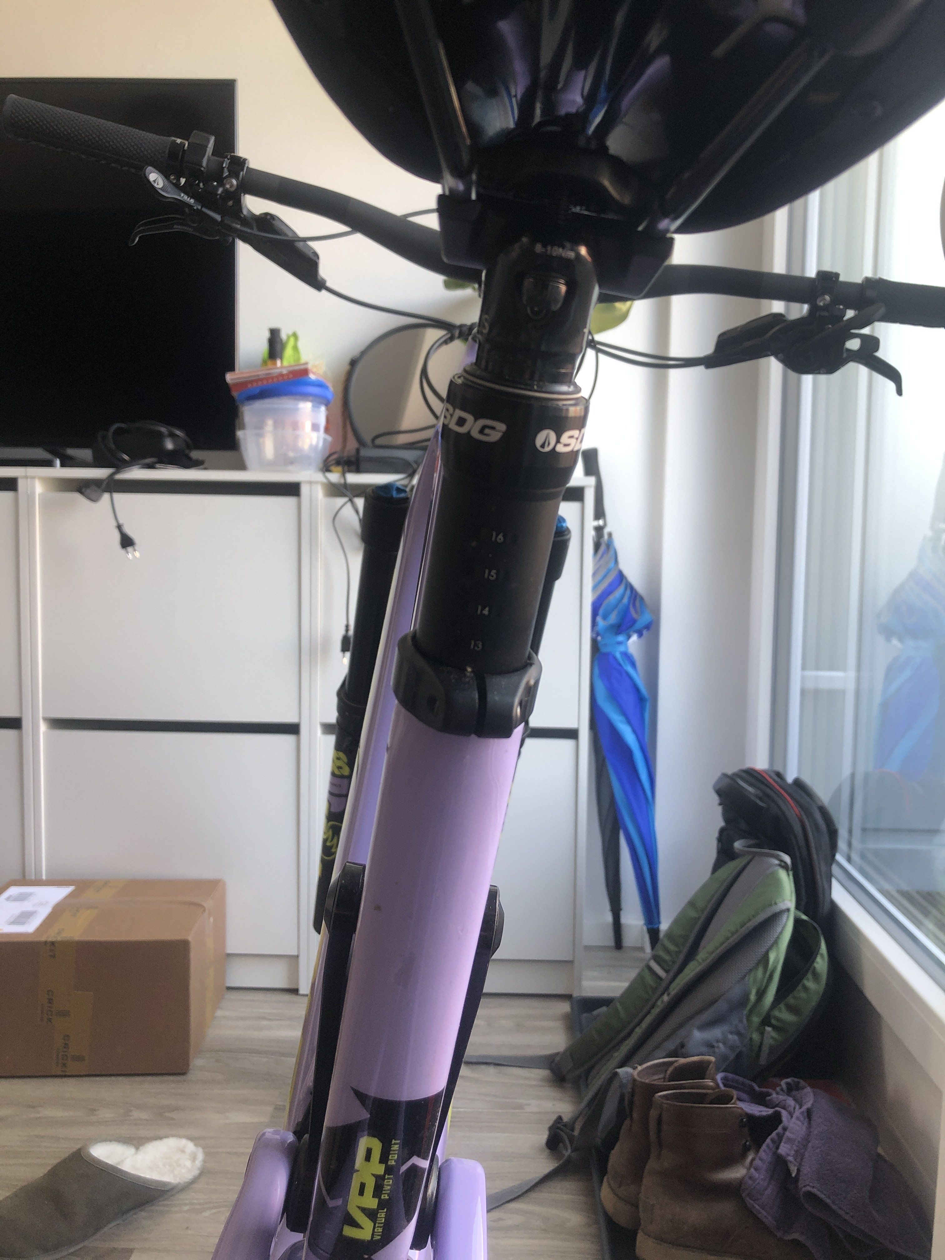

Leider erstes Problem beim Einstellen gehabt: Wollte meine Sdg sattelstütze nach unten stellen und sie funktionierte nicht mehr. Ich also zum Händler und der hat einen neuen seilzug eingebaut. Der Händler sagte mir in dem Zusammenhang dass die sattelstütz mindestens 5- 7 cm rausstehen muss !!? . Stimmt das? Fände ich leider echt unglücklich...

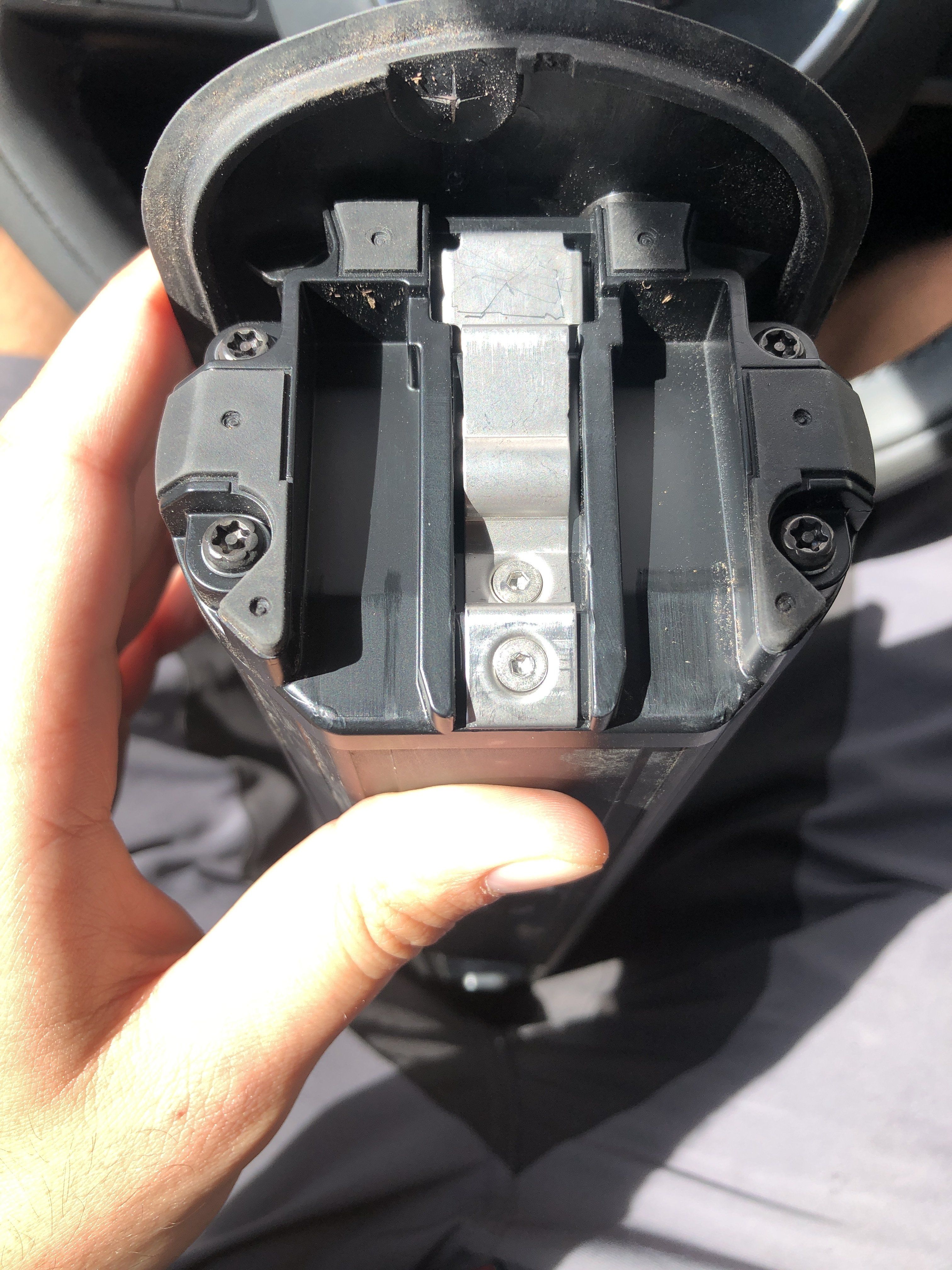

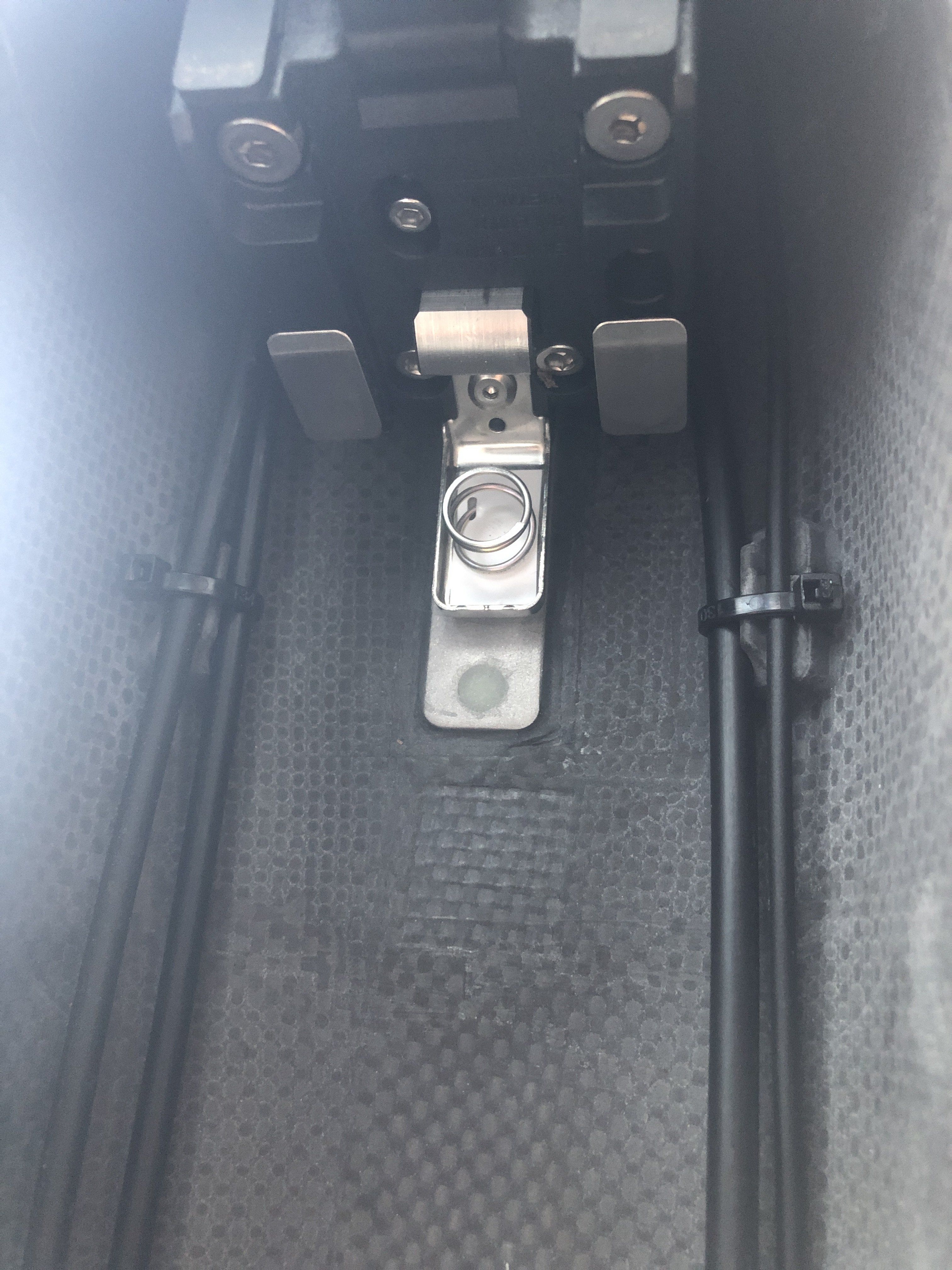

Außerdem habe ich heute meinen ersten Trail gefahren nach dem der Händler meine sattelstütze gemacht hat. Beim ersten Trail ist auf halber Strecke in voller Fahrt der Akku rausgefallen!!!! Ich hätte mich fast gemault... Akku lässt sich weiterhin nicht fest einklinken. Springt bei höherer Belastung weiterhin raus. Habt ihr sowas auch mal erlebt??

Also dass eine Sattelstütze 5-7 cm rausstehen muss halte ich für ein Gerücht. Es kommt einfach drauf an wie lange sie ist und ob sie Platz hat. Es kann nämlich passieren dass sie im Rahmen unten ansteht und dann der Mechanismus nicht funktioniert. Auch kann es passieren, dass man beim einstellen der Höhe den Seilzug ausfädelt, deshalb beim verschieben immer auf Spannung bleiben und vorne am Lenker das Kabel mitziehen. Beim Ebike kann das schon ganz schön Kraft benötigen weil der Seilzug beim engen Motor vorbei muss. Dass der Akku bei der Fahrt raus fällt höre ich zum ersten Mal, ich vermute da eher dass er nicht ordentlich eingerastet war. Eventuell ist der Mechanismus zum öffnen verkantet und schließt somit nicht ordentlich. Mach mal ein Foto vom Akku oben. Ev sieht man was und kann es vergleichen.

alle Sattelstützen mit Seilzug von unten lassen sich nicht einfach rein und rausschieben, da sich ja der Seilzug irgendwie mit bewegen muss. Wenn der Seilzug, wie beim Bullit, im Unterrohr befestigt ist, muss man zuerst die Befestigung lösen und dann den Seilzug während der Bewegung der Sattelstütze nachführen. Bei mir war der Sattelstützenhebel auch super schwergängig, bis ich den Zug ordentlich verlegt hatte.
Natürlich kann man die Sattelstütze nicht beliebig weit reinstecken, aber 5-7cm halte ich auch für ein Gerücht. Ich kann gleich mal bei mir messen.
Der Akku sitzt bei mir bombenfest und die Befestigung ist ein Gedicht. Da muss bei Dir etwas nicht korrekt eingestellt sein.
