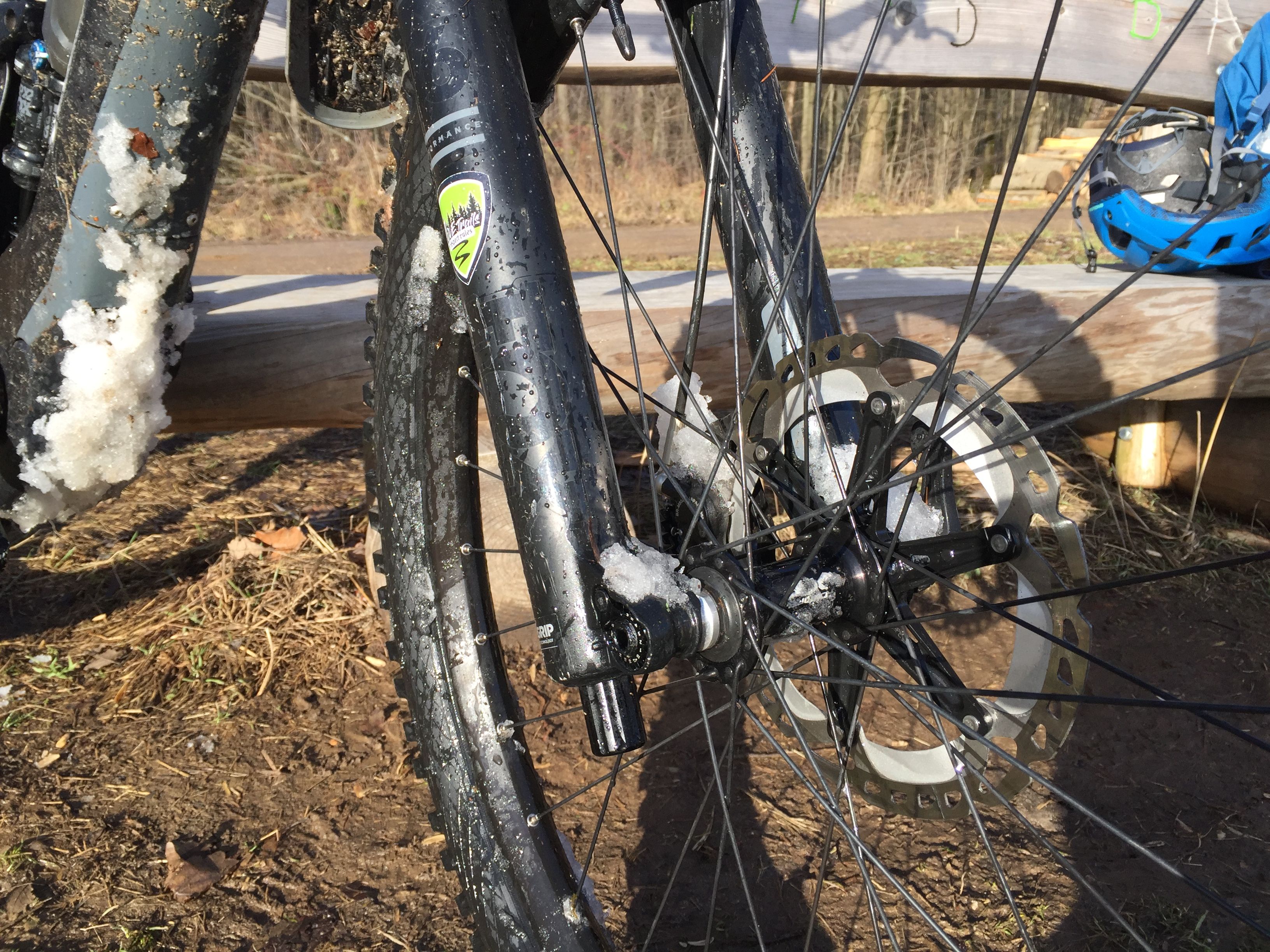

Gerne. .....und die Geräuschentwicklung bei Nässe ist auch gewöhnungsbedürftig......
Hatte mal so richtig ICE TECH am Rad, also für Fortgeschrittene.😁
Grüße
Tomak
