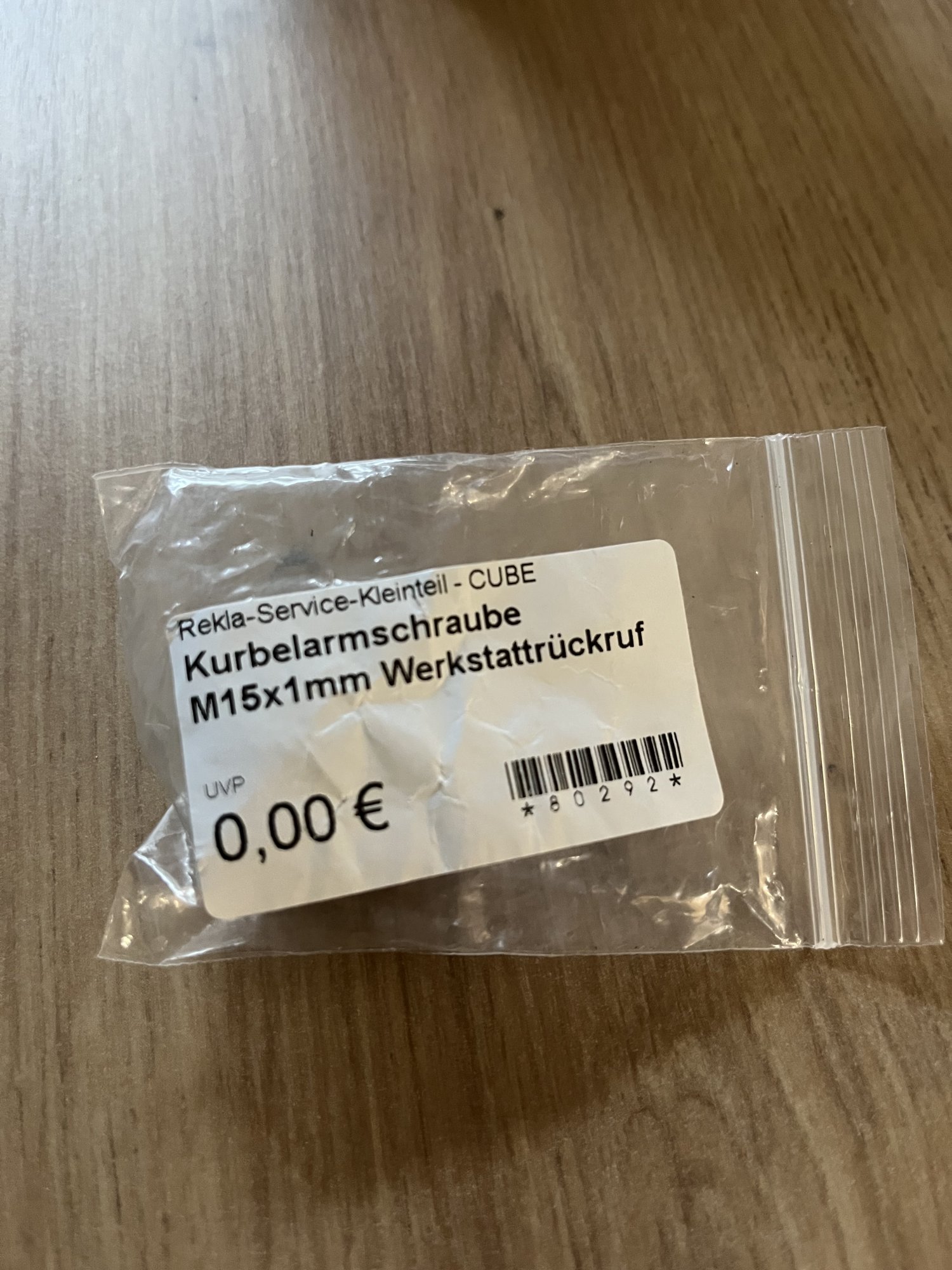

Gestern von vom Händler auf dem Versandweg bekommen.

Habe die hier bestellt und an meinem Cube Reaction montiert
Bike-Discount hat mir jetzt auch Schrauben geschickt von Cube. Die sind wirklich ca. 1,5mm länger als die Schrauben, mit denen das ursprünglich Rad kam.
An denen von Cube ist jetzt auch keine Schraubensicherung von Haus aus am Gewinde - muss man wohl selbst dafür sorgen.
Aber das komische ist die Länge. Die Radon Schrauben, die ich mir noch bestellt habe, sind gleich lang wie die Schrauben, mit denen das Cube ursprünglich ausgeliefert wurde - weshalb sind die Ersatzschrauben länger? Irgendwie seltsam.

Höchstwahrscheinlich, weil ein längerer Gewindeteil tragfähiger ist und die Schraube sich nicht so leicht von selbst löst. Wenn in der Tiefe Platz für ein paar mehr Gewindegänge ist, macht das ja durchaus Sinn. Ich würde auf jeden Fall mit Loctite mittelfest arbeiten...
Macht Sinn.

War bei dir keine Anleitung von Cube dabei? Rabe hat mir die Anleitung mitgeschickt, da waren die Unterschiede der Schrauben sowie die Montage der neuen mit Schraubensicherung und Drehmoment ausführlich beschrieben.
Es kam nur ein gepolsterter Umschlag in dem lose die 2 Schrauben drin waren. Keine kleine Tüte in der die 2 Schrauben sind oder ähnliches. Nur der gepolsterte Briefumschlag mit den Schrauben.
