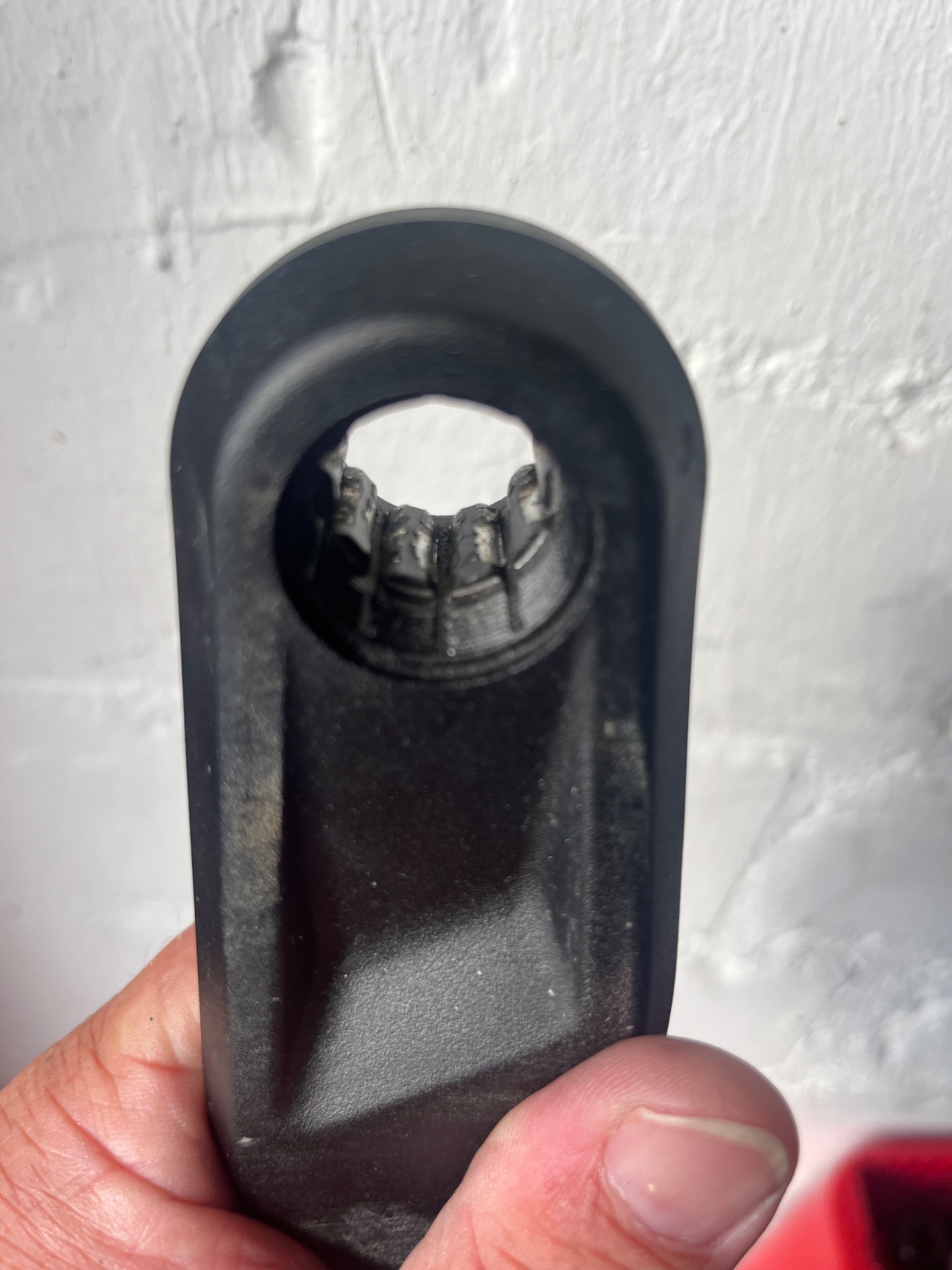

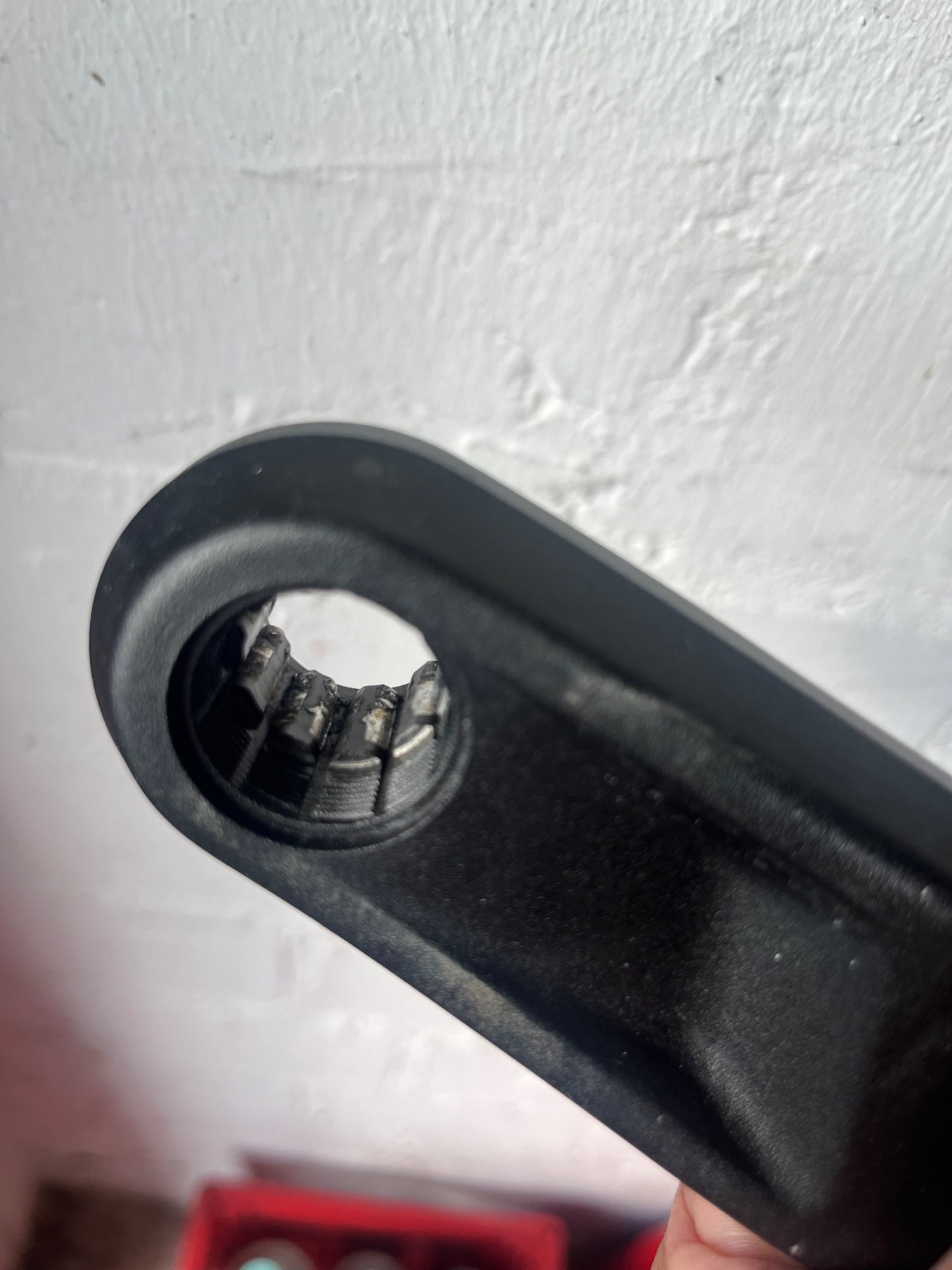

Meine Kurbel hat schon etwas abbekommen. Ist vielleicht nur Farbabrieb, ist aber auch nicht schön.
So dürfte jede Kurbel aussehen, die schon mal montiert war. Wenn es stört, einmal mit ner kleinen Drahtbürste rein und fertig. So sah meine auch aus, als ich sie demontiert hatte, um den Lockring anzuziehen. Die Kurbel ist aber nie locker gewesen.

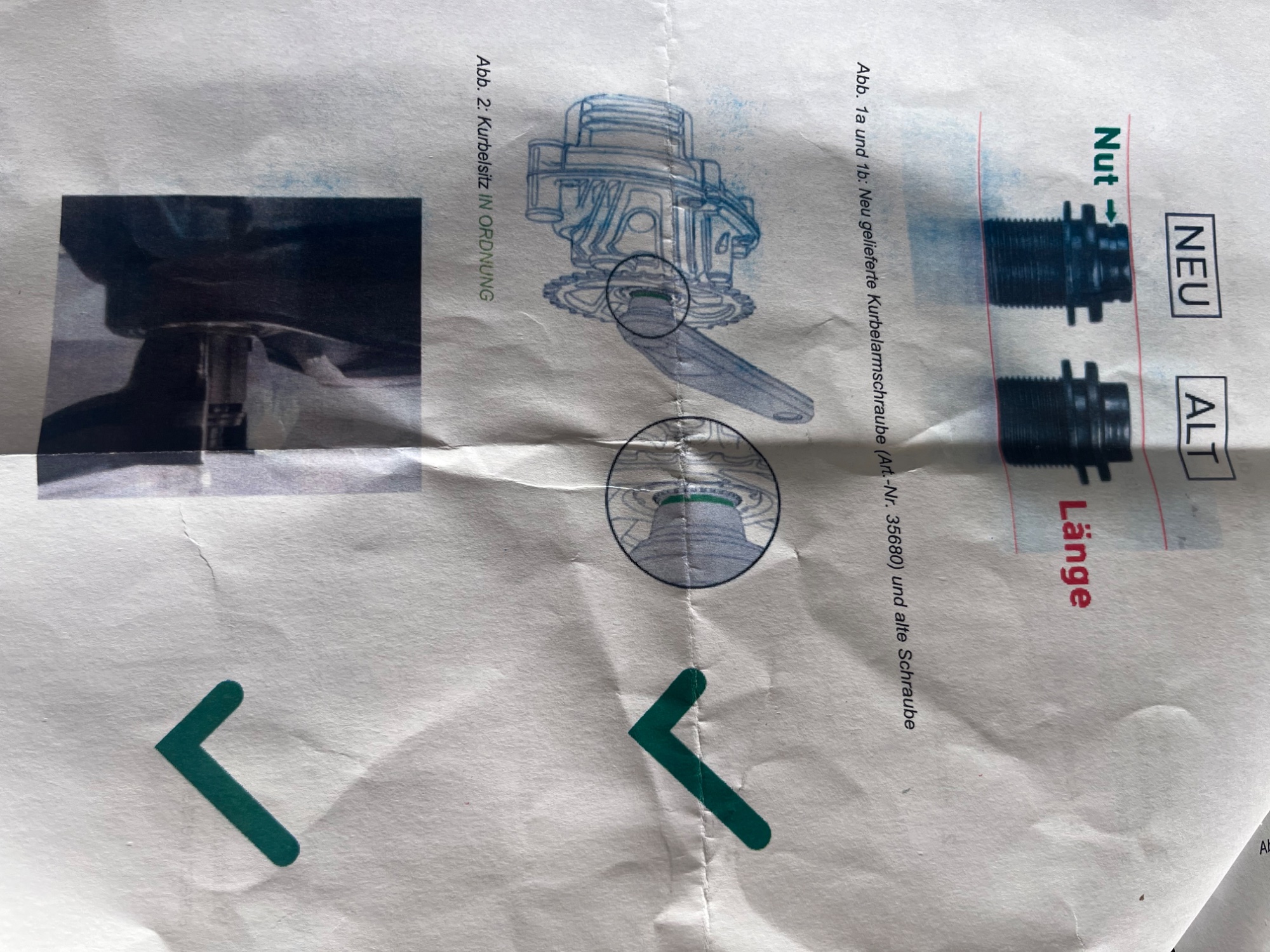

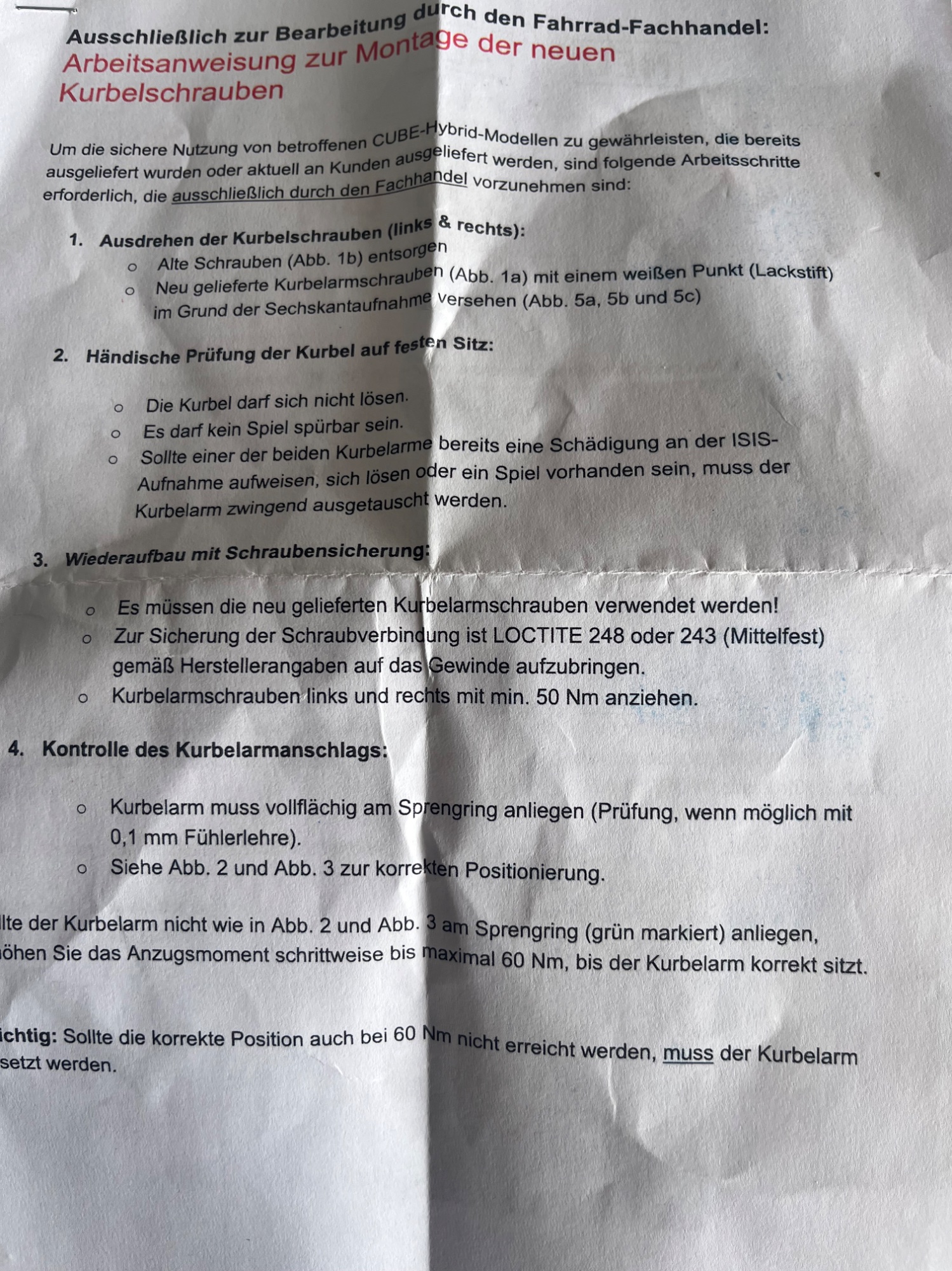

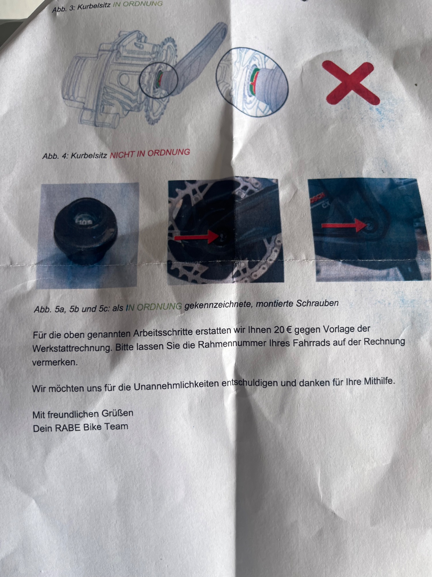

Diese Anleitung war dabei.
Ausschließlich zur Bearbeitung vom Fachhändler 🫢
Bearbeitung durch den Händler könnte tatsächlich besser sein, wenn das Gewinde in der Achse dabei kaputt geht.
Das erklärt auch, warum manche neue Kurbeln bekommen -> wenn bei 60 Nm die Passung noch nicht stimmt. Weiss jemand, was die Gewinde in der Achse aushalten (und wie oft 60Nm)? Ob ich das will, umd das Risiko von Gewindeschäden nach Ablauf der Gewährleistung übernehme?
Das Problem scheint somit eher die mangelnde ISIS Passung der 2025er Kurbel zu sein und Cube den billigen Weg zu suchen, so weit ersichtlich durch höheres Anzugsmoment und leicht längere Schrauben.:angry:

Ich habe von Rabe Bike neue Schrauben ohne Sicherungslack mit Einbauanleitung (Schraubensicherung benutzen etc.) und Erklärung der Änderung (längere Schrauben) bekommen. Da ich aus einem anderen Grund bei einer Fahrrad XXL Filiale war und gesehen habe, dass ein MA die ganze Zeit die Schrauben tauscht, habe ich kurz nachgefragt und dort wurden neue, längere Schrauben von Cube verbaut - und dann auch noch schnell an meinem Bike.
Also: Zwei vollkommen unterschiedliche Läden, zweimal der selbe Hinweis: Längere Schrauben
