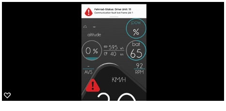

Kannst Du einmal bitte mit der App den Fehlercode auslesen und sagen ?
Es sieht aus wie ein Kommunikationsfehler beim Motor.
Guten Morgen
Also da steht in der APP : Fahrrad -Status : Drive Unit : 11 Communication fault lost frame job 1
Lg Peter

Die Info "Drive Unit : 11 Communication fault lost frame job 1" bedeutet Fehler Error 11, was wiederum aussagt das die interne Kommunikation beim RM aufgegeben hat zu arbeiten. Der lokale RM Dealer wird den Motor austauschen. Der Fehler liegt nicht am MTT.

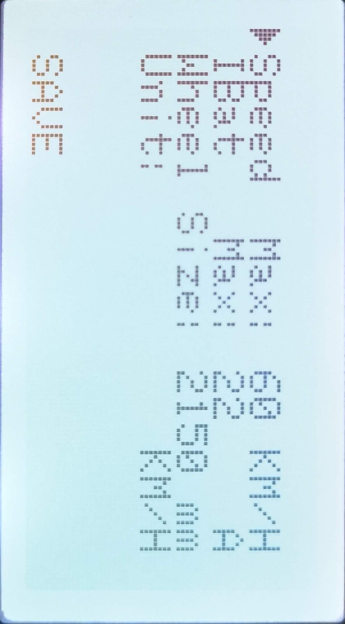

Hab das MTT jetzt auch installiert. Geht echt einfach. Ein kleiner Zettel als Beilage wie man in das setup kommt wäre aber hilfreich. Also für alle die das suchen: Beide Pfeiltasten 5sec + drücken dann einstellungen ändern > sichern und wieder die pfeiltasten 5sec gedrück halten. >Neustart alles eingestellt.

Übrigens mehr settings hat mein MTT nicht. (siehe Bild) In den Bildern weiter oben werden mehrere Einstellmöglichkeiten angezeigt. Weiß jemand was die Balken rechts bedeuten. Vermutlich die Leistung oder Unterstützung die gerade gezogen wird. Bei mir sind nicht alle Balken nach oben erreichbar. Zwei bleiben "unberührt" egal wie stark ich reintrete und wie steil es bergauf geht. Auch die unterstützungsstufe beeinflußt das nicht. Außerdem stelle ich mir die Frage für was die Balken nach unten sein sollen.
Eines ist mir auch noch aufgefallen. Als bei der Batterie kein Balken mehr sichtbar war, wollte ich wissen wie weit/hoch ich noch komme. Es waren immerhin noch 250 Hm. War aber noch immer nicht am Ende, jedoch hat die Unterstützung zum Schluss nachgelassen. Scheint später zu sein als beim iWoc. Die Batteriespannung war auf 41,2 gefallen. Was ist hier der niedrigste Wert?
