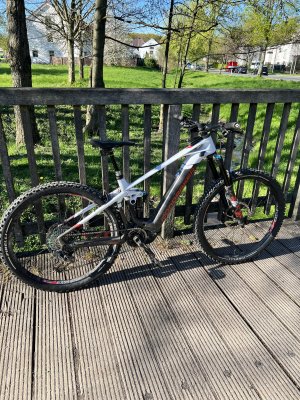

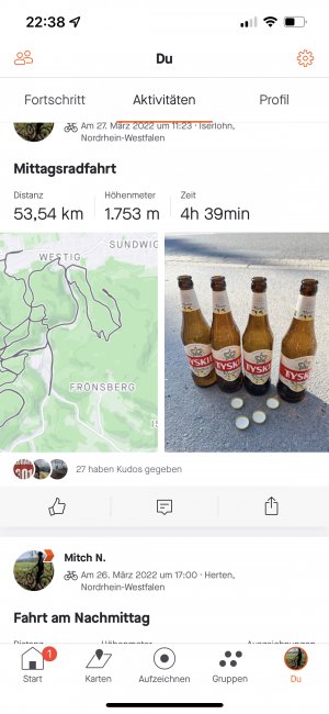

Danke für die schnelle Rückantwort. Ich fahre meistens in Eco und Tour+. Bergab aber immer im E-MTB Modus. Gewicht ca. 100kg.
Wie gesagt, das lässt sich schwer vergleichen. Aber wenn Du nur in den niedrigen Stufen fährst, sollte das wohl gehen. Im Test wird, glaube ich nur mit höchster Stufe, 12% Steigung,150 W Leistung und 90kg Gewicht gemessen. Jetzt kannst ja selbst überlegen, ob das hinhaut 🙃.
