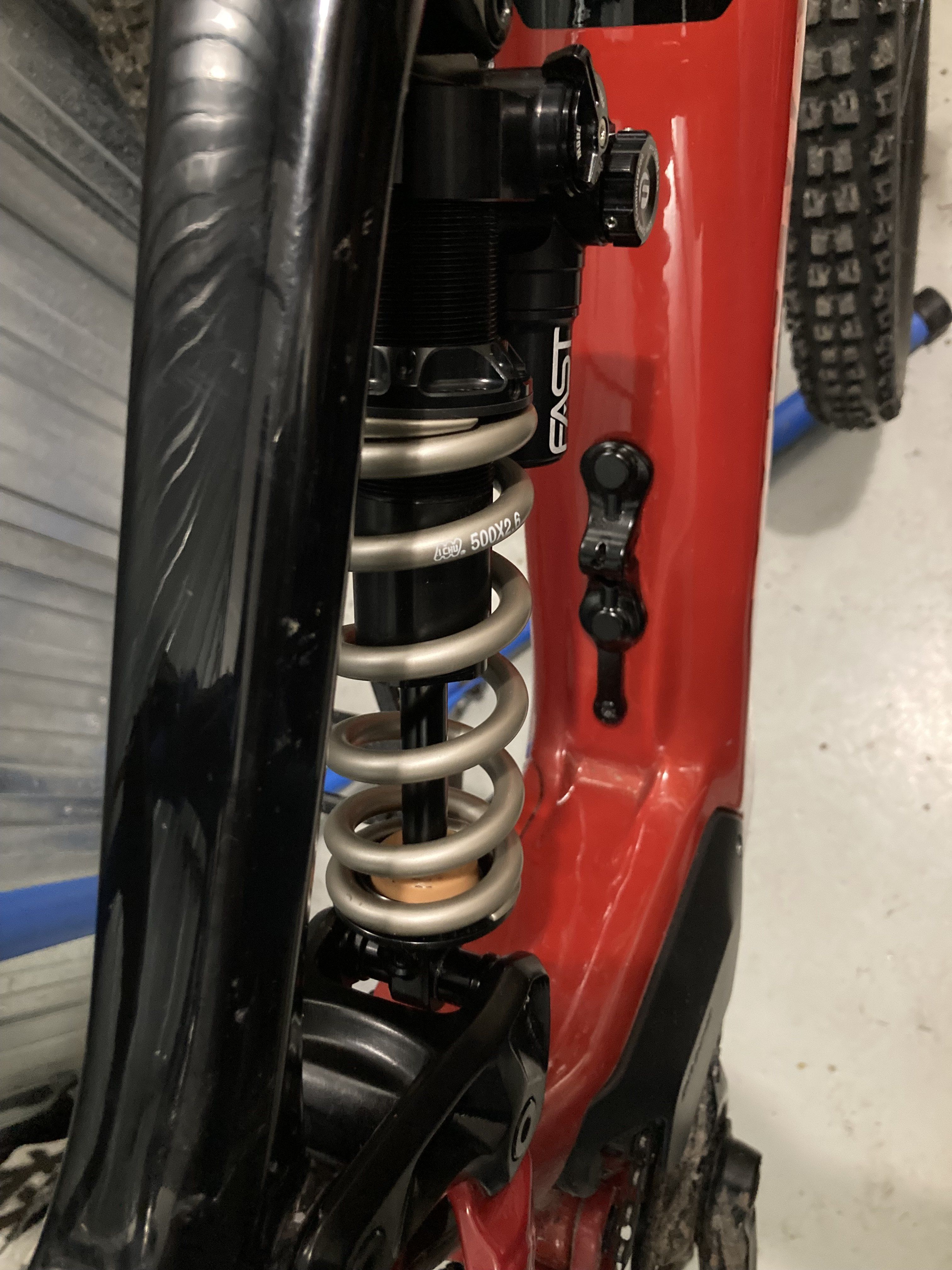

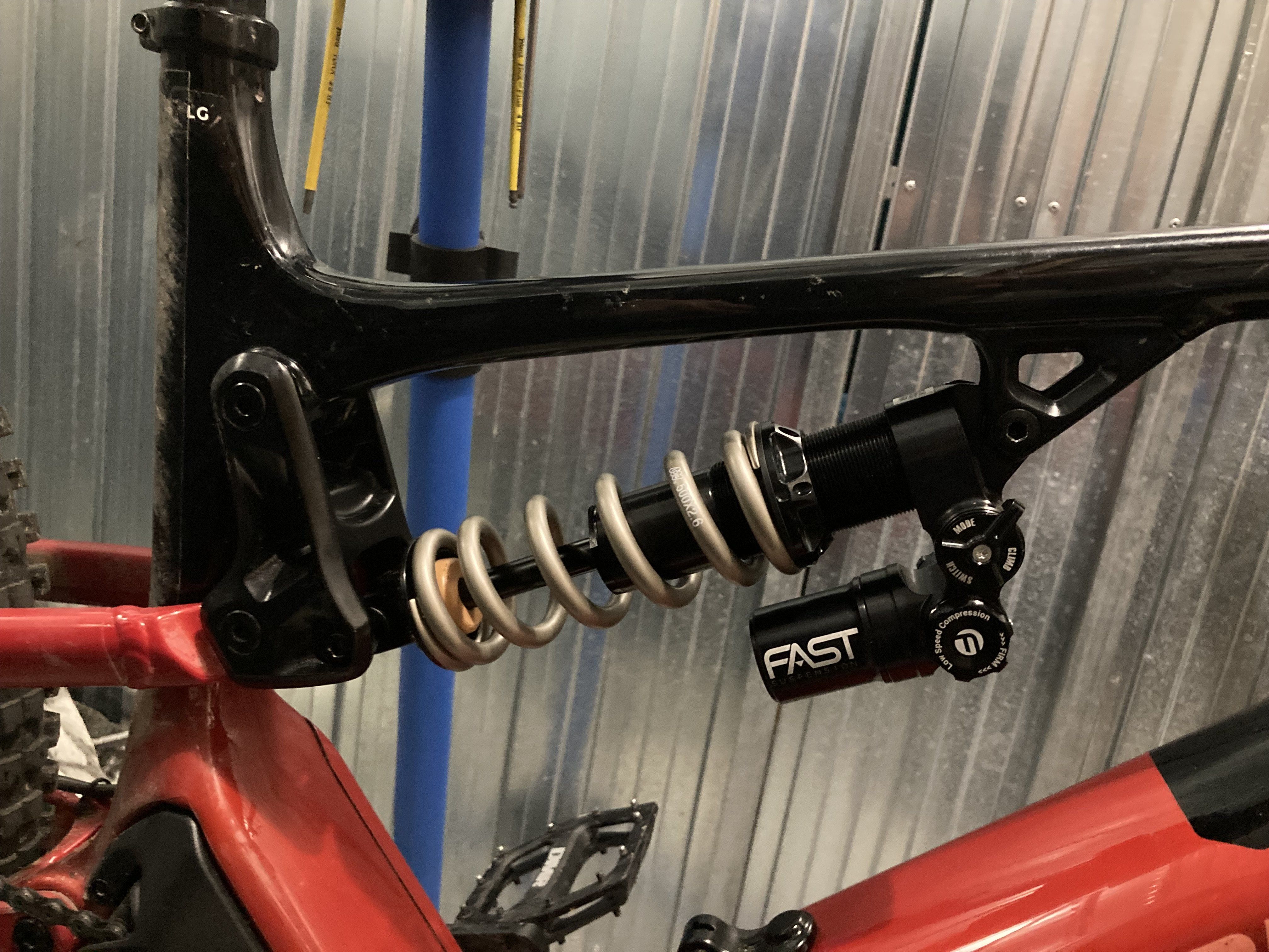

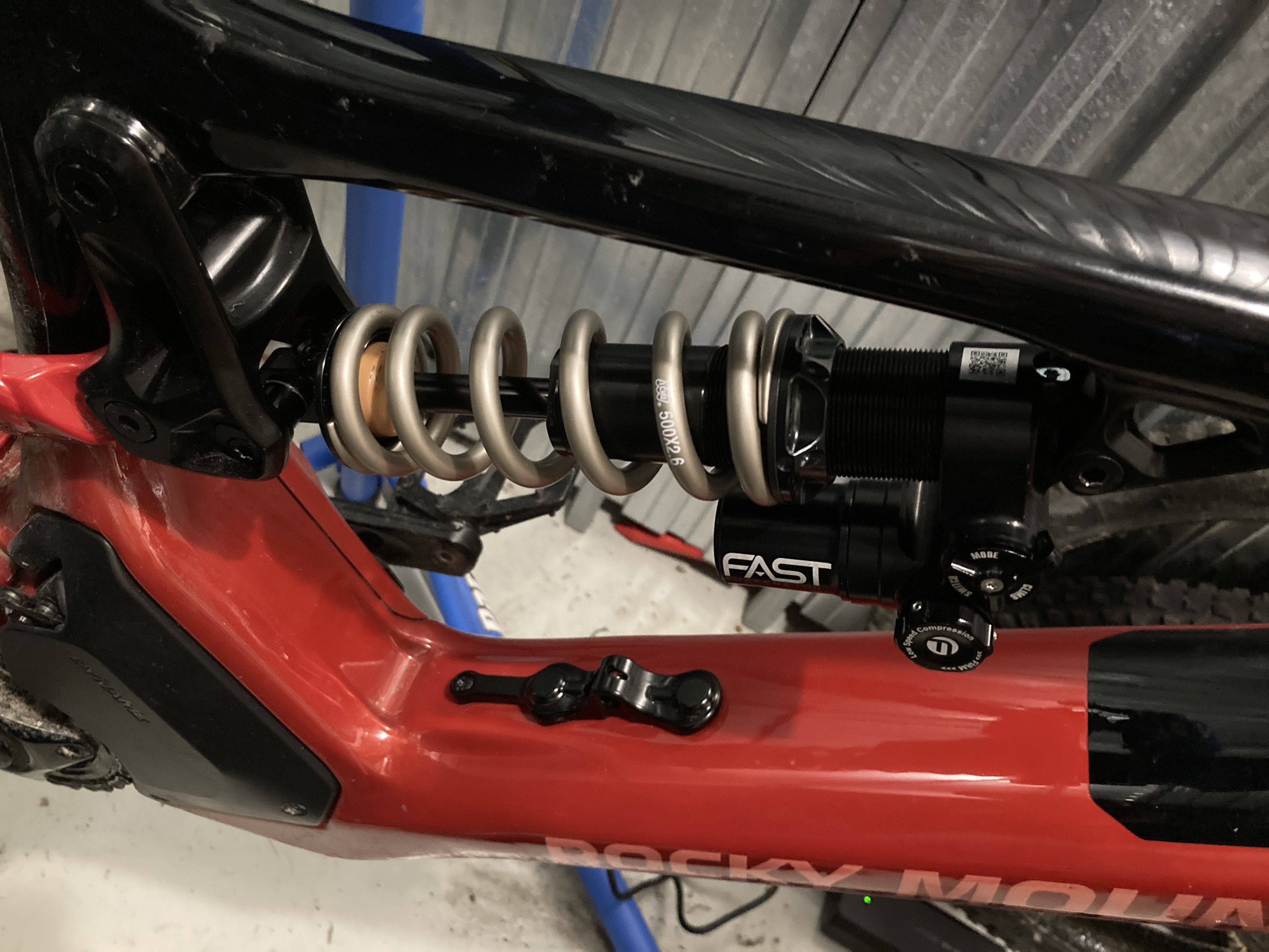

Jetzt ist es da und ich habe es natürlich wieder auf meine Lieblingsteile umgebaut (Coildämpfer fehlt noch und das Hinterrad muss noch vom Laufradbauer auf 29 Zoll umgebaut werden).
Was habe ich geändert?
Gabel auf Öhlins RXF 36 Coil
Laufräder auf meinen Custon LRS Stans Baron mit ONYX Naben
Bremsen auf Hope Tech 3 V4
Schaltung auf SRAM X01 AXS
Reifen auf Vittoria Mazza / Martello 29 x2,6
Sattel auf Ergon SM E-Mountain Sport
Lenker auf SQ Lab 3OX Carbon
Griffe aud ODI Elite Pro in rot
Insgesamt waren die Umbauten relativ leicht, weil alles gut zugänglich ist, aber das Verlegen der hinteren Bremsleitung hat mich einiges an Nerven gekostet. Dazu musste ich erst mal den Motor ausbauen.
Die ersten zwei Probefahrten sind im schlechtesten Wetter erfolgt, aber das, was ich damit bei dem Wetter machen konnte, hat richtig Spaß gemacht.
ENDLICH EIN LEISES BIKE BERGAB. Ich höre nur noch die Reifen auf dem Untergrund. Es ist ein Traum.
Beim Pedalieren hört man zwar leise die Kette, wie sie über die einzelnen Umlenkrollen gleitet, das ist aber zu verkraften. Nur in der höchsten Unterstützungsstufe unter Volllast wird sie etwas lauter. Das kommt aber relativ selten vor und ist dann nur von kurzer Dauer. Mal sehen wie es wird, wenn der Antrieb ordentlich Dreck frisst.
Jetzt muss ich mich noch an das 29er hinten gewöhnen (vorher Mullet) und mich an den vielen Goemetrieeinstellungen am Dämpfer und im Ausfallende abarbeiten. Da kommt das Spielkind wieder durch.
Und natürlich hoffe ich auf ein zuverlässiges System - bin gespannt.

Echt super! Ich bin auch am überlegen ob ich auf Stahlfeder wechsel 😊🙈. Was hast bisher für Erfahrungen sammeln können? Hattest du schon mal Hitzeprobleme, oder läuft alles einwandfrei?
Weiterhin gute Fahrt 😊!
Ich bin sehr angetan vom Bike.
Bisher bin ich knapp 600 km in den ersten drei Wochen nach dem (ersten) Umbau gefahren.
Zur Stahlfeder kann ich noch nicht so viel sagen, mir ist nur aufgefallen, dass ich den Luftfederdämpfer davor nicht so sensibel eingestellt bekommen habe, wie ich das wollte. Aber das liegt, glaube ich daran, dass ich schon seit drei Jahren nur Stahlfeder gefahren bin. Also ich kann das nur empfehlen 😎. Die erste Fahrt mit dem Stahlfederdämpfer war schon besser als alle mit dem Luftdämpfer davor 😁. Mir persönlich ist sensibles und weiches Ansprechen wichtiger als Pop im Hinterbau und das bekommt der Fenix Dämpfer perfekt hin.
Überhitzungsprobleme hatte ich bisher absolut keine, obwohl ich immer mit +2 Boost Setting fahre und auf langen oder steilen Uphills auch gerne mal in höchster Stufe unterwegs bin. Und das ist sowas von geil, wenn man da richtig reintritt und immer noch mehr Power kommt 🤩.
Gleichzeit kann man den Motor auch sehr sparsam fahren, besonders, wenn man das Factory Setting nimmt.
Allerdings habe ich es bisher auch nie mit einer niedrigeren Trittfrequenz von unter 75 am Berg „herausgefordert“, dass der Motor überhitzen kann.
Jetzt warte ich noch auf mein Hinterrad und werde es dann mal wiegen. Hat bisher noch kein Sinn gemacht, bevor es fertig ist.
Was mir noch aufgefallen ist: Irgendwie scheint die SRAM XX1 Kette ganz leicht in der Kettenführung zu „schleifen“ denn auf der Außenseite der Kettenglieder ist die schwarze Farbe über die ganze Länge leicht abgetragen. Muss ich mal weiter beobachten. Beim Fahren merke ich nichts, aber irgendwo scheint es leichten Kontakt zu geben. Vielleicht habe ich die Kabeltrasse nach dem Motorausbau, nicht korrekt wieder eingebaut. Schaue ich bei der nächsten Umbauaktion nochmal genauer an.
Bin auch gespannt, was da mittlerweile unter der Abdeckung wohnt 😄.
Wenn alles fertig ist, muss ich mich noch an die Ride4 Einstellungen am Dämpfer machen. Momentan fahre ich noch auf „neutral“.
Hält der Motor und das gesamte Rocky-System ist zuverlässig, dann werde ich auf absehbare Zeit kein neues Bike mehr brauchen. Es ist alles so, wie ich es gerne habe: Bei Bedarf ordentlich Power, super Reichweite, Ruhe in der Abfahrt, perfektes und ausbalanciertes Fahrverhalten und nebenbei noch ein Bike, das einem nicht alle zwei Kilometer entgegenkommt.
Wie sind Deine Erfahrungen?
