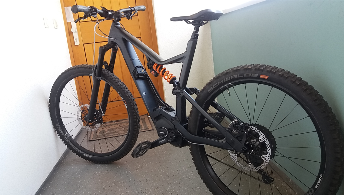

Spectral On XL Alu von 2018 mit dem halbintegrierten Akku.
Kam das mit Coil Dämpfer ab Werk?
Wenn nein, hast du dir mal mitteilen lassen wie viel Progression die Hinterbau Kinematik generiert?
nein, kam mit Luftdämpfer. Hab nur ein paar Berichte und Selbstversuche mit dem Coil Dämpfer gelesen und dann einfach ausprobiert. Die Anlenkung ist ziemlich progressiv und funktioniert einwandfrei. selbst mit minimaler HSC und LSC rauscht der nicht durch den Federweg, passende Feder vorausgesetzt. bei mir 450er Feder.
