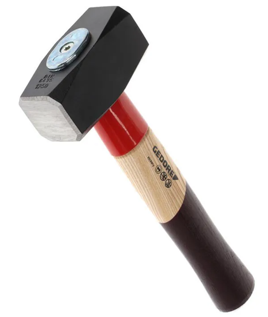

Spezielles Werkzeug habe ich dazu noch nie benutzt. Da half schon oft ein Stück Kantholz, womit ich rundrum mit dem Hammer step by step den Gabelkonus heruntergeklopft habe, bis er gleichmässig auf der Gabel auflag.
Habe es mir eigentlich immer erspart, die Konusse draufzuschlegeln wie ein Schmid, dann lassen selbige sich irgendwann auch wieder besser entfernen. Hängt natürlich immer auch davon ab, wie "formschlüssig" das Ganze ist. Teilweise sind die Toleranzen so groß, dass der Konusring quasi von alleine draufgerutscht ist. Teilweise war ein mm Luft drunter, die man vermutlich nur mit roher Gewalt hätte "rausschlagen" können

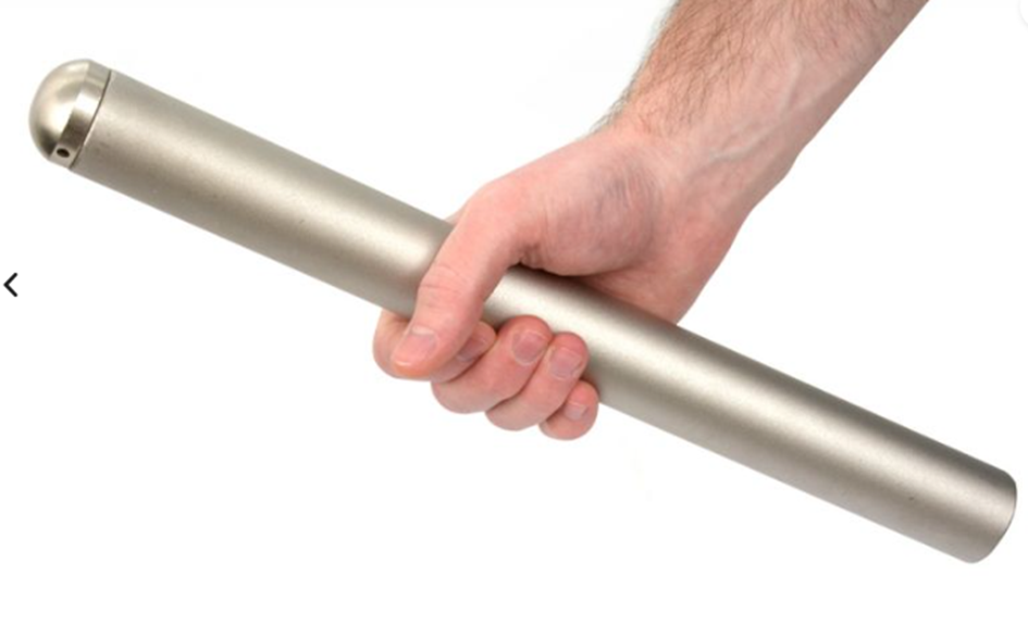

Ich werde erst mal Canyon + Bikeshops abklappern .. denke das ist die sicherste Lösung. Wenn die scheitert dann bin ich am überlegen ob ich wie in dem anderen Thread schon mal erwähnt mir sowas hier bestelle und teste:
Abzieher ebay
