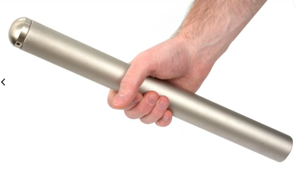

@KalleAnka Eine Frage am Rande: Kann man den Acros Block Lock Konus selber aufschlagen oder sollte das besser eine Werkstatt machen
Der ist wirklich kniffelig. Geht sehr schwer runter und wieder drauf. Geht nur mit erwärmen und fast roher Gewalt, wenn man keine Presse zur Verfügung hat. Mit nem Kunststoffabflussrohr, das man sonst bei einem normalen Konus verwenden kann geht das bei dem Konus leider nicht - das schmilzt.
Besser in die Werkstatt damit.
Das kann man schön mit so einem Rohr und ein bisschen Fett machen.

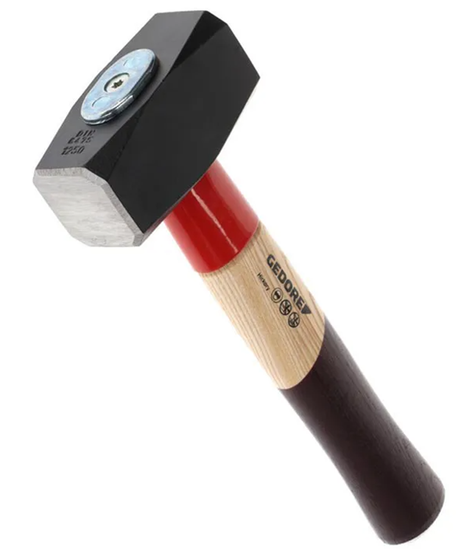

Das Kunstofftrohr wird nicht funtzen, aber in die Werkstatt muss man auch nicht zwingend. Ich habe so einen Radon Aufschläger und dann etwas Foffo mit dem Mottek, wie man im Pott so sagt.
Wie gesagt, ging ganz gut.
Macht mir jetzt keine Angst. Also nehme ich besser ein Metallrohr als ein Kunststoffrohr?
Normal müsste es der hier sein, da mein Blocklock oben sitzt. Die Acros Seite spinnt, wenn ich beim Service auf mein Bike gehe und mir das Steuersatzunterteil anzeigen lassen will.
Werde morgen mit dem Werkzeugbau in der Firma sprechen, dass die mir ein 50mm Rohr auf 30 cm länge organisieren.
