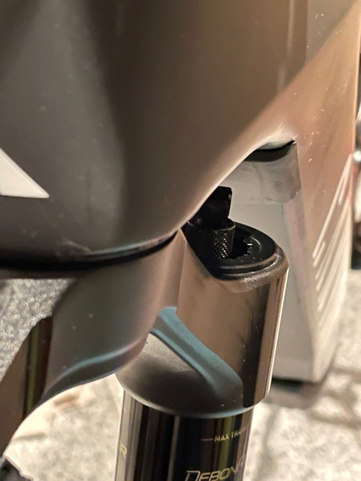

Den Blocklock Gabelkonus kann man mit einem Stemmeisen lockern. Wenn erst mal ein Spalt da ist,
geht es einfacher.
Den Gabelkonus würde ich auch nicht bearbeiten, man kann aber versuchen den Stop in der Lagerschale
zu entfernen, der ist "nur" eingepreßt.
ach ja... ich meinen nicht komplett entfernt, sondern mit dem absägen nur den Einschlagwinkel erweitert ☝
OK, aber Du sägst dann im montiertem Zustand daran rum? Ich weiß nicht, dann doch lieber runter damit und einen 150° Konus montieren. Ein weiterer Lenkereinschlag ist sowieso nicht fahrbar.

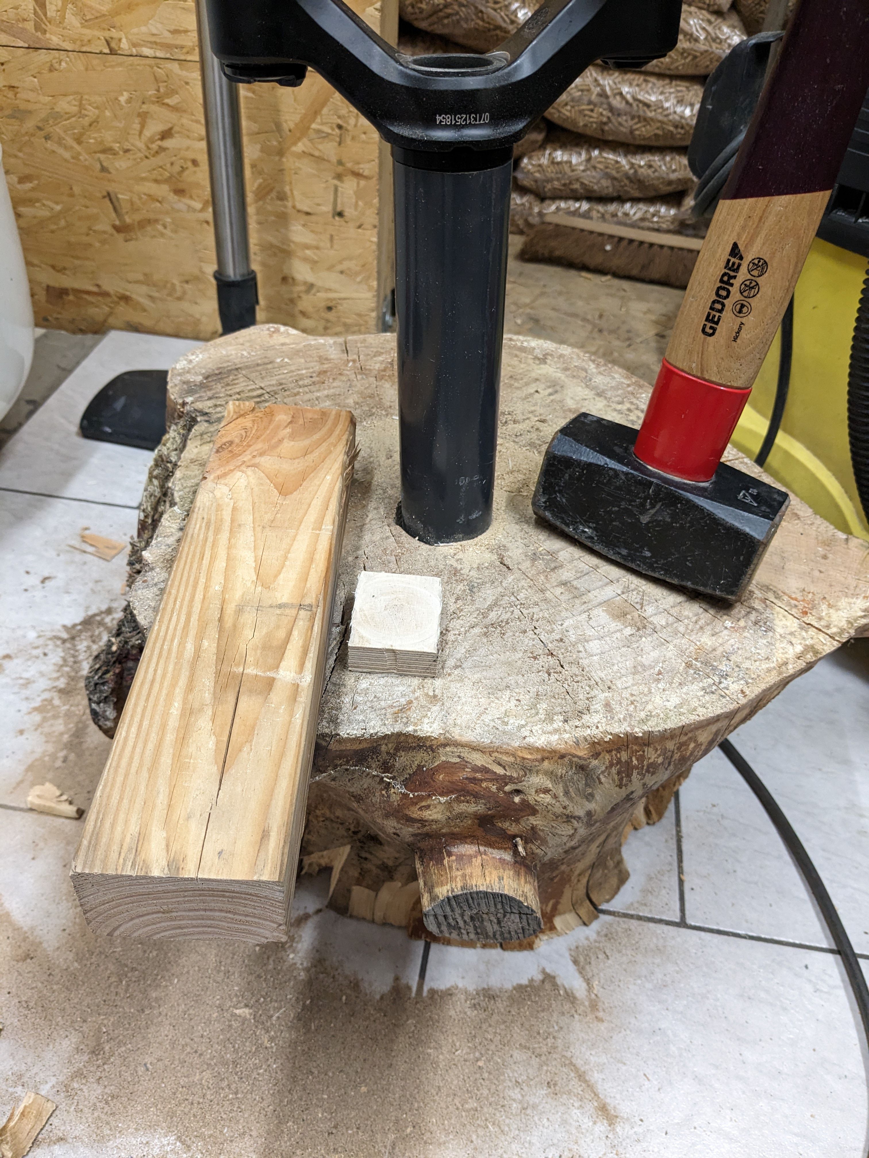

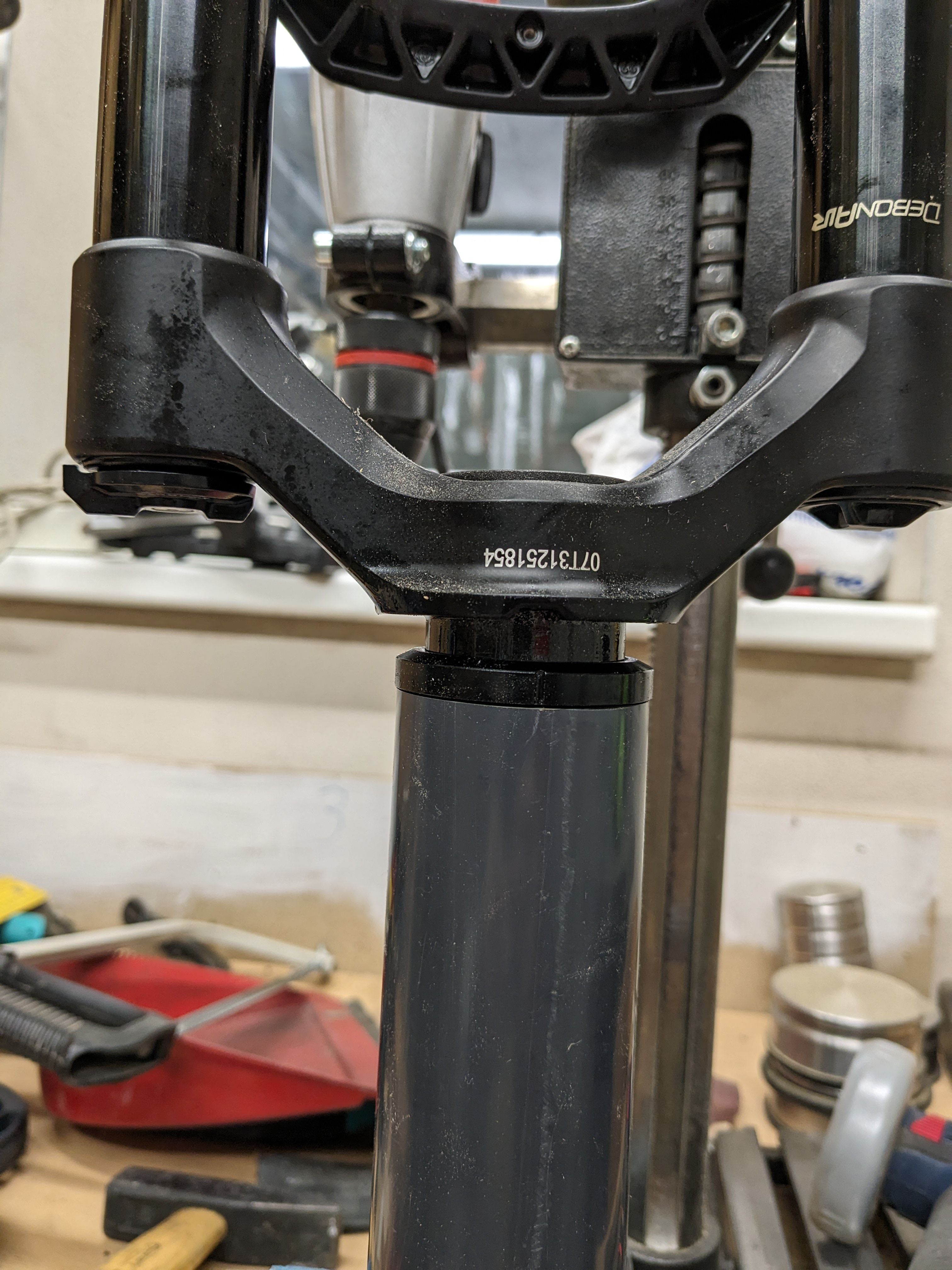

Ich hole das Thema nochmal hoch, da ich derzeit auch mit diesem Steuersatz kämpfe, genauer gesagt mit dem Gabelkonus.
Ich habe eine neue Gabel und mir in weiser Voraussicht auch gleich einen neuen Konusring gekauft.
Mein Problem ist jetzt, dass der Ring im Moment sich keinen mm bewegt.
Erster Versuch war, Gabel in die Gefriertruhe, Ring vorsichtig erwärmen. Mit dieser Methode habe ich schon Lagerschalen eingepresst, etc. Hier keine Chance.
Zweiter Versuch. Klassisch aufschlagen. Anstatt eines labrigen HT-Rohrs habe ich hier rein zuuuufällig ein 50mm PVC Druckrohr, das wirklich perfekt passt. Dieses in den Schraubstock eingespannt und dort den Konus aufgelegt und das Steuerrohr mitsamt Gabel drauf gesteckt. Ich schlage mit einem Stück Holz und dem Schlosserhammer auf das Steuerrohr an der Unterseite der Gabelkrone. Da passiert leider überhaupt nichts.
Der Konus ist auch auch viel breiter als ein normaler Konusring. Verkanten im µ-Bereich (was sich nicht vermeiden lässt) hat hier einen deutlichen höheren Stellenwert...
Die nächsten geplanten Versuche:
anderer Hammer (Gummihammer, Pflasterer-Hammer mit mehr Gewicht)
Konusring nochmal ab, Konus mit Wasserschleifpapier entlacken, polieren, fetten
Aheadkralle nochmal raus, M10 Gewindestange durch und mit großen Scheiben und guten Muttern den Konusring drauf pressen.
Ich habe schon viele "normale" Konusringe aufgeschlagen und entfernt, aber sowas hatte ich noch nicht :-(
Ging mir ganz genauso. Beim ersten Mal hat das ein netter Freund übernommen und ich war über das Ausmaß der notwendigen Gewalt schon erstaunt. Beim zweiten Mal habe ich es selbst gemacht.

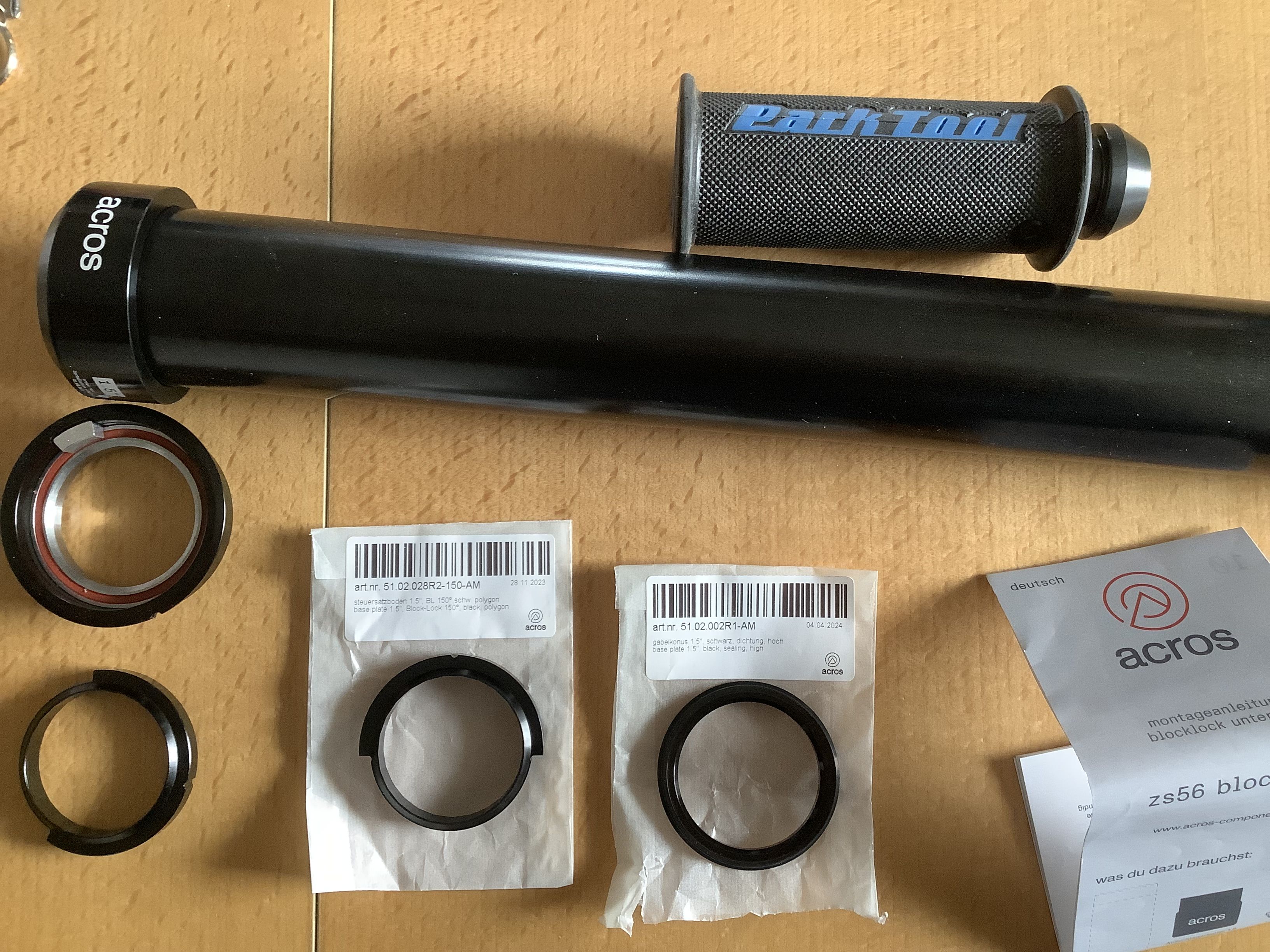

Hallo
Nachdem ich die Acros Anleitung gelesen habe , war mir klar : da muss wieder ordentliches Werkzeug her.
Da in der neue Gabel kein Expander reinpasst , kommt das Park Tool für die Kralle dazu.
Das Video mit der Demontage des Lagerkonus mit dem Messer ist grenzwertig!
Mit guten Werkzeug ist es halt einfacher , dummerweise halt auch teuer ….
Nun noch eine Frage : hat einer ein Steuersatz Werkzeug ( Werkstatt Ausführung) rumliegen
die er verkaufen will?
