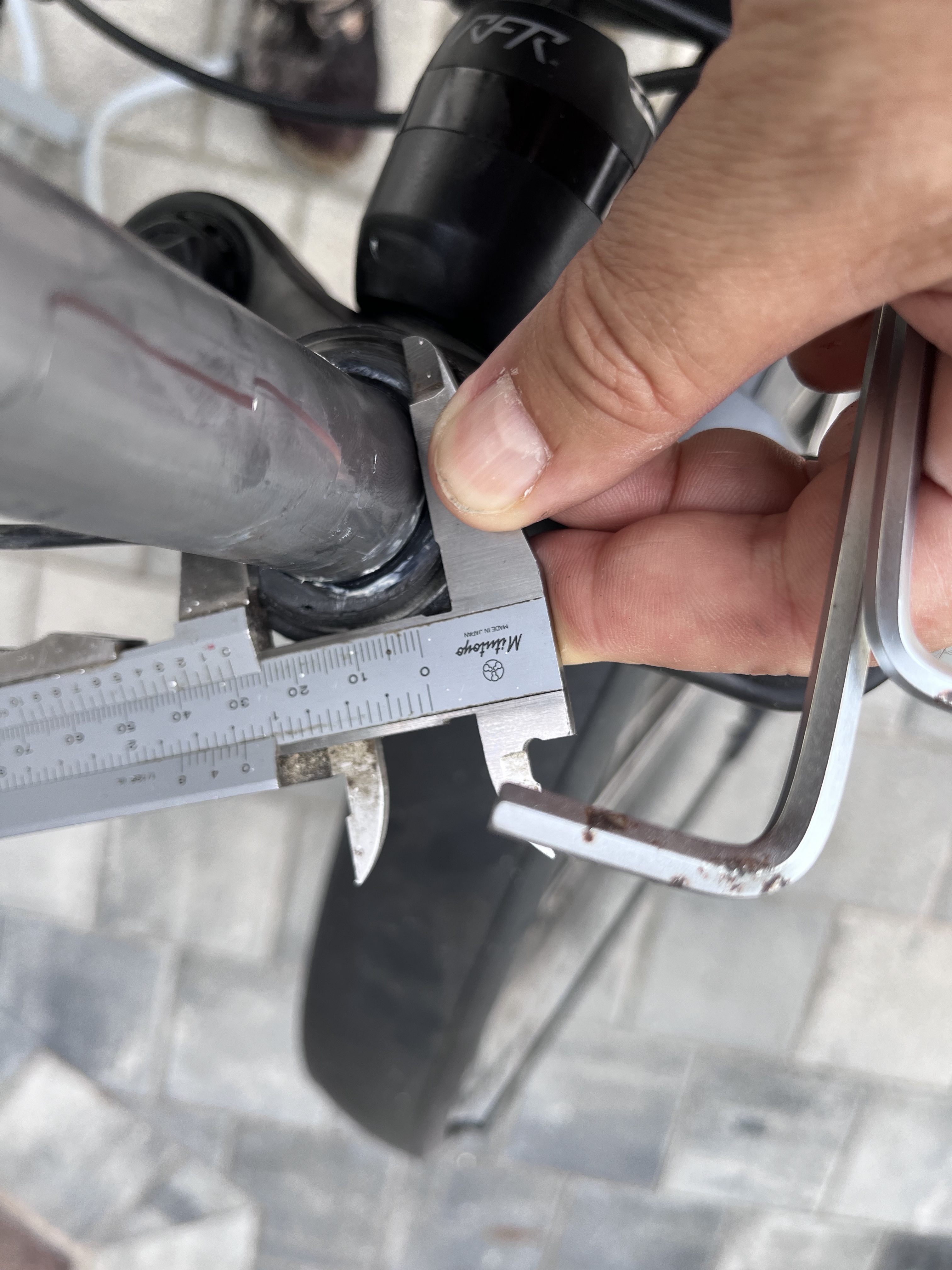

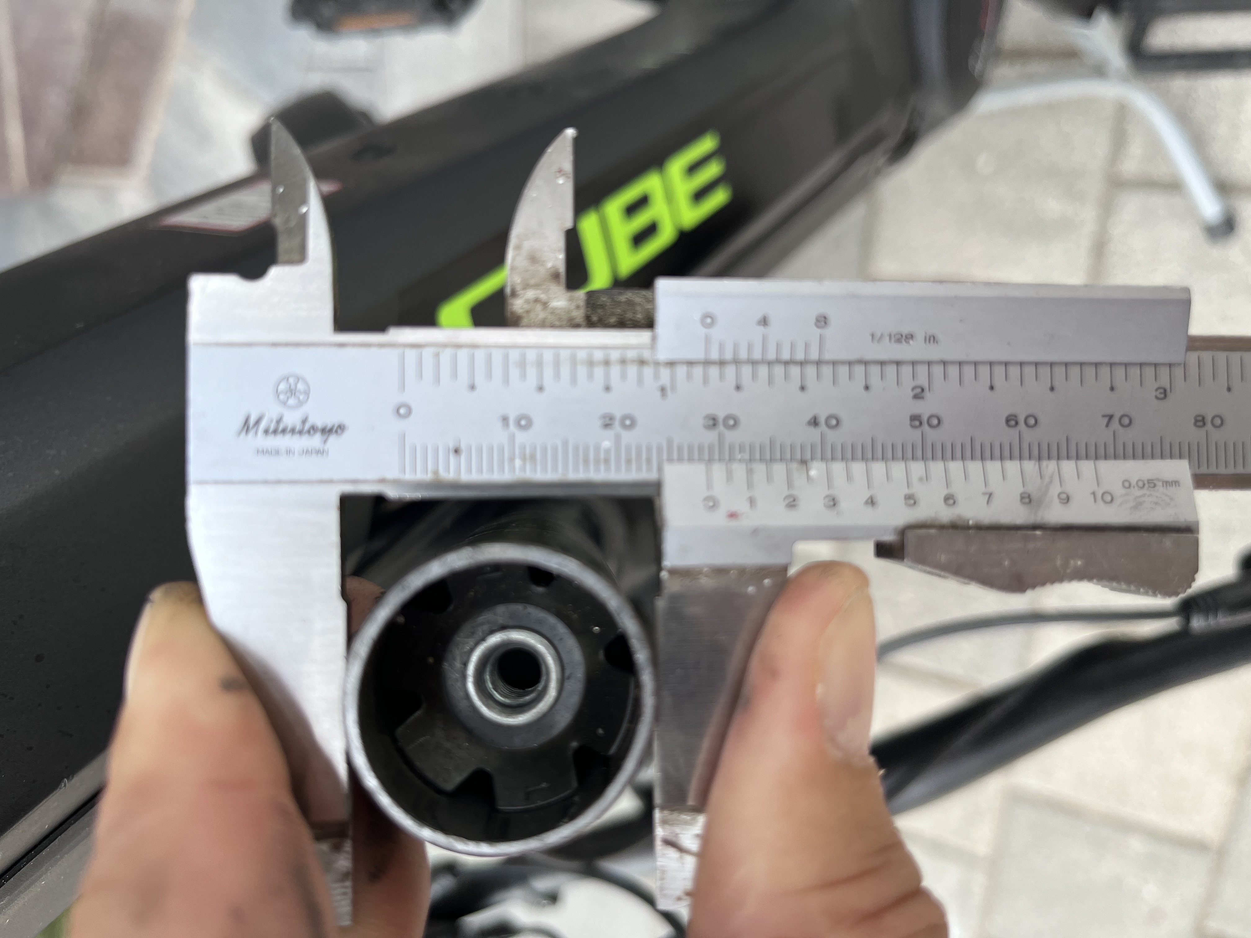

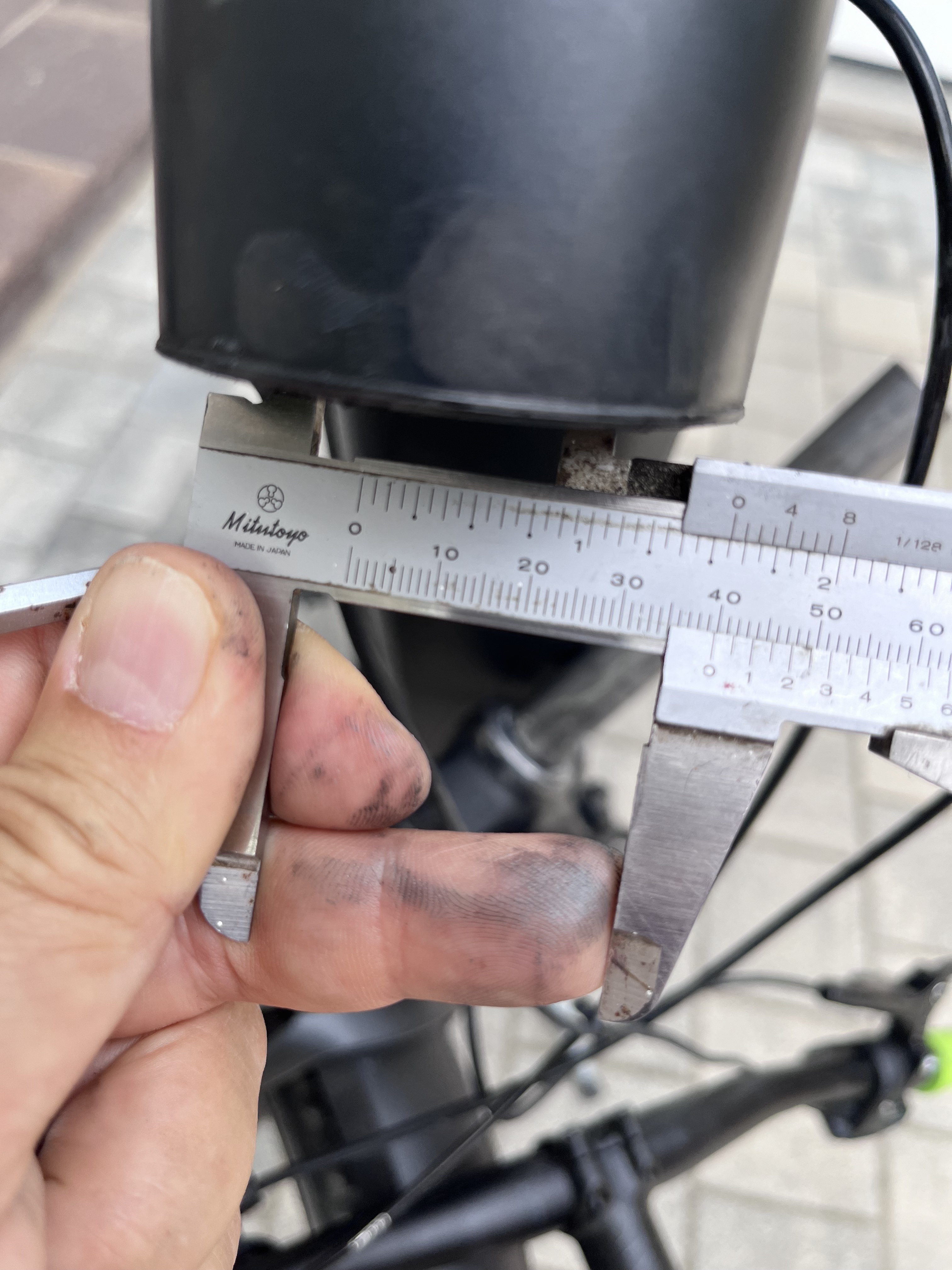

Ist leider aber so - unten habe ich ein ZS56/40mm, Steuerrohr ist aber 30mm (sind 5mm spiel auf jeder Seite)
Steuersatz Orginal: ACROS AZF-1039
Das Bike gehört meinem Sohn, er hat es mir letzte Woche ausgeliehen, und ich habe bemerkt dass die Lenkung komisch ist - kann leider keine Bilder hochladen.

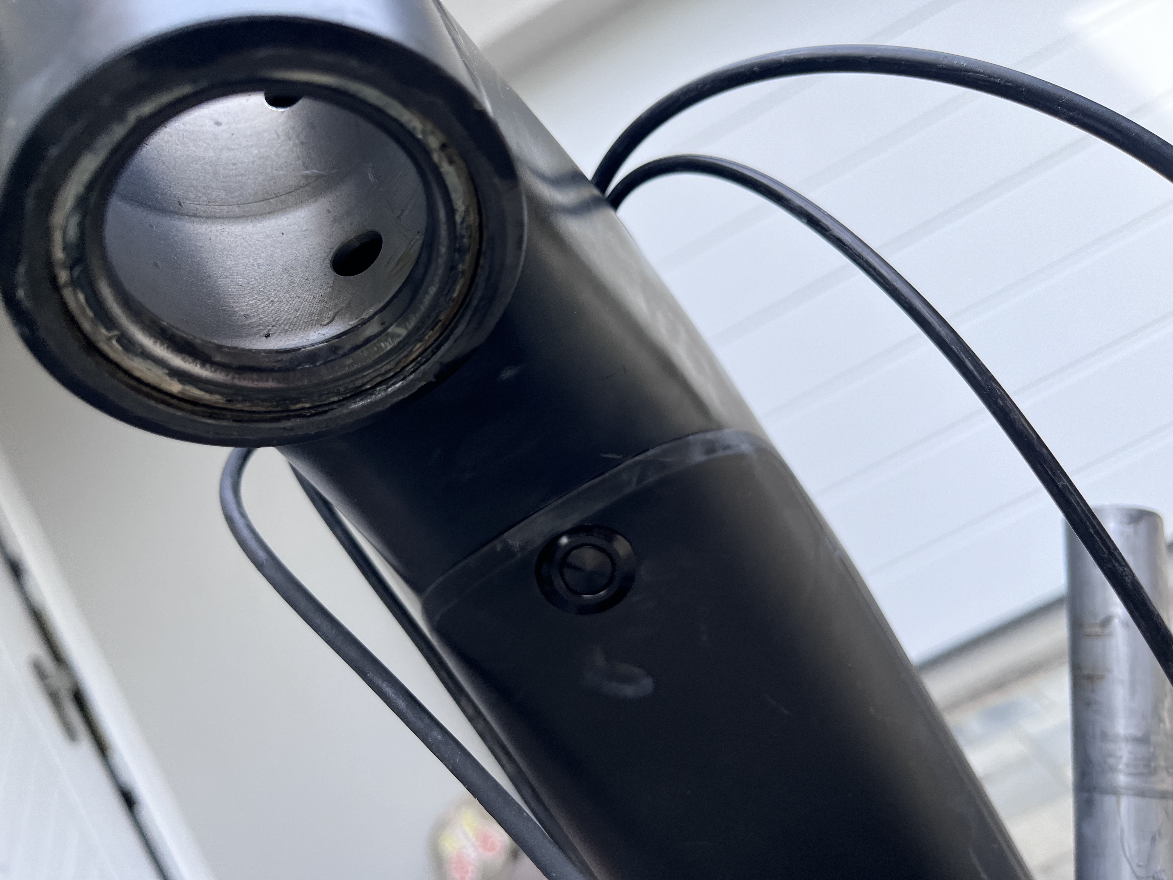

Noch die Bilder.....

Leider ist der Konus auf dem Bild unscharf.
Es gibt hier zwei möglichkeiten zu deinem 1-1/8" Gabelschaft:
1. es ist ein normaler 1-1/8" Konus verbaut .. dann passt dein 1.5" Lager im Steuersatz nicht.
2. Es ist ein Reduzierkonus für 1.5" Lager auf 1-1/8" Steuerrohr verbaut, dann liegt der Fehler woanders
Gruß Jan

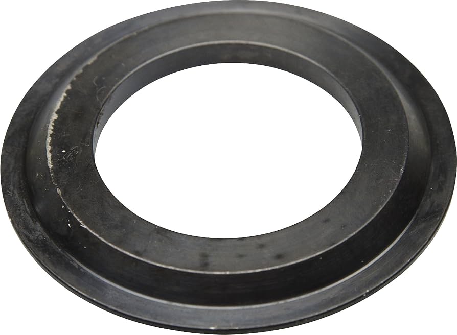

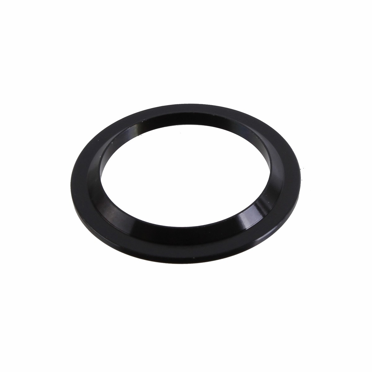

edit:
das wäre eine Reduzierkonus mit einer flachen Oberseite die den Durchmesserunterschied ausgleicht.
das ein normaler 1-1/8 Konus:
