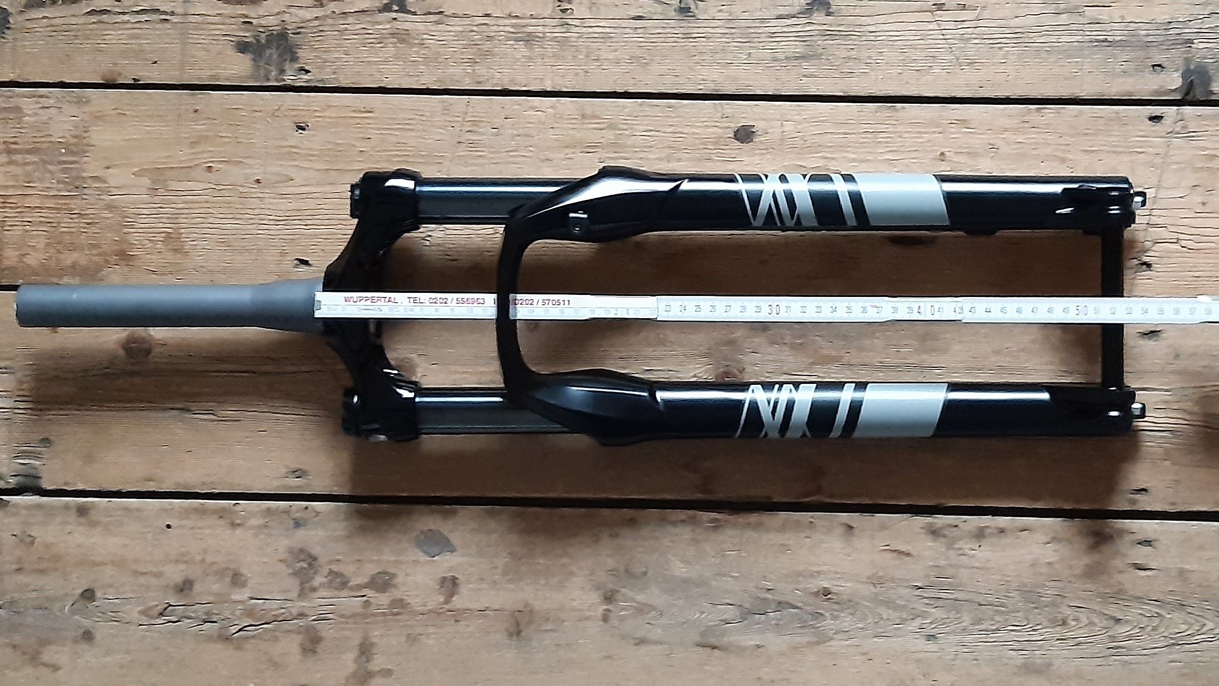

War jetzt mal im Keller weil lässt mir ja keine Ruhe und habe mal die Einbauhöhe gemessen. Also Zollstock raus und los. Dabei kam ich dann auf ca. 55cm, aber um die zu messen mußte ich schon etwas an der Gabel nach unten ziehen und die Gabel sperren, weil sie von alleine schon ca. 5mm eingefedert hat. (in der Luft hängend) Standrohr und Gabelschaft konnte ich noch nicht messen weil ich heute nicht die Ruhe hatte das auseinander zu bauen. Folgende Angaben habe ich bei Suntour auf der Seite gefunden zu der XCM34 Boost. Denke das Herstellungsdatum ist ist halt wenn man die Gabel jetzt bestellt. Habe bei der Einbauhöhe eine Differenz zwischen Angabe und Messen vonca.11mm

Hi Zusammen,
Ich bin Christoph und bin seit August 2020 Besitzer eines CUBE Reaction Hybrid Pro 2021 Allroad (https://www.cube.eu/2021/e-bikes/mo...eaction-hybrid-pro-625-29-allroad-blackngrey/).
Ich würde gerne die aktuell verbaute Federgabel (Suntour XCM34, 100mm Federweg) gegen eine Rockshox 35 Gold (https://www.bike-components.de/de/R...onAir-Boost-29-Federgabel-Modell-2021-p76080/) ersetzen. Ich hab mich für die entschieden weil ich dort auch wieder das Schutzblech mit dem verbauten Licht montieren kann.
Nach viel lesen in verschiedenen Foren (vor allem in dem hier), hab ich mitgenommen, das es eigentlich eher auf die Einbauhöhe statt des Federwegs ankommt. Die aktuell verbaute Suntour hat einen Federweg von 100mm, eine Einbauhöhe von 531mm und einen Offset von 51mm.
Die Rockshox mit 100mm Federweg hat eine Einbauhöhe von 517mm, die 120mm Variante eine Einbauhöhe von 537mm, beide jeweils ein Offset von 44mm. Würde es die Geometrie stark verändern wenn ich die 120mm Variante (537mm Einbauhöhe mit 44mm Offset) verbaue?
Das ich die Garantie verliere ist mir bewusst und würde ich in Kauf nehmen.
Ich fahre keine Trails und mach auch keine Sprünge, fahre aber viel Wald und verspreche mir mit der Rockshox eine bessere Federung.

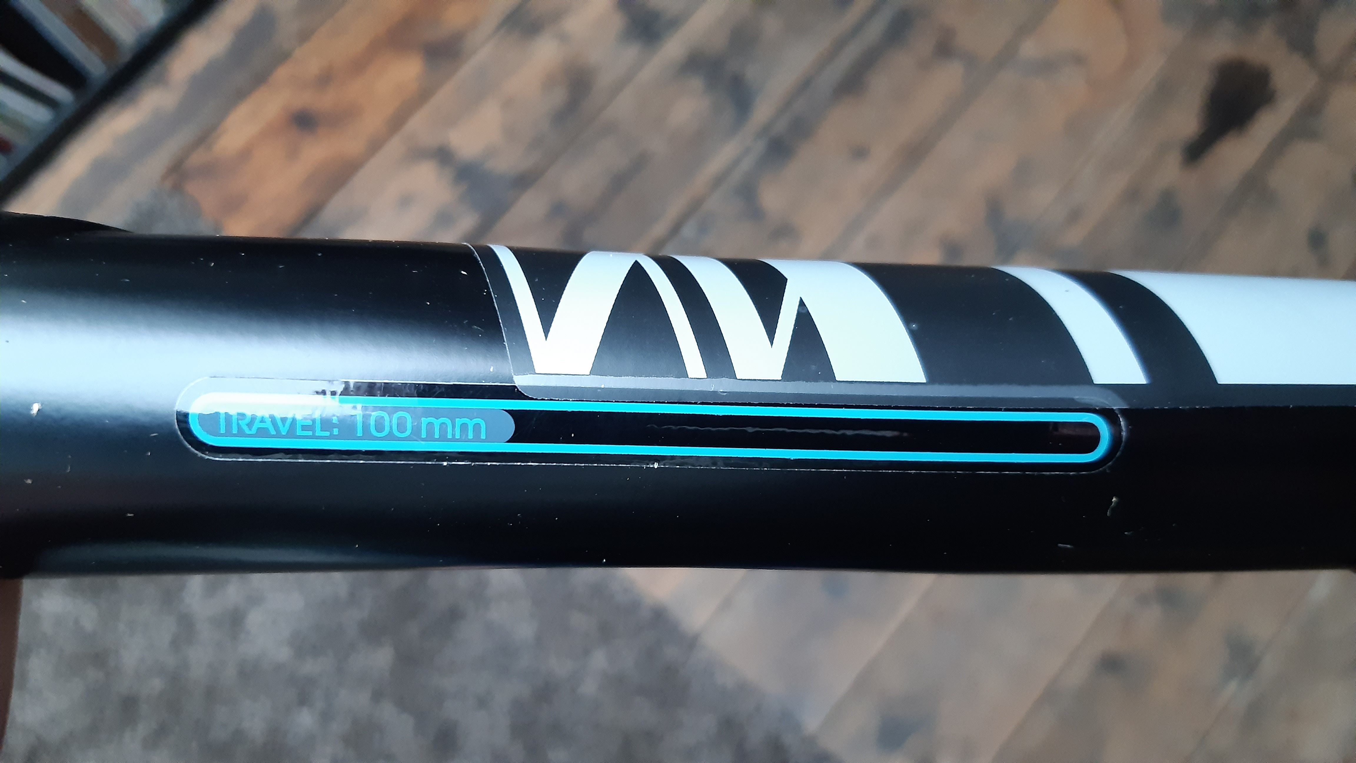

Kann sein, ...er hat eine 130er Gabel verbaut die auf 100mm begrenzt wurde.
Bei mir war es eine 120er mit 100mm Travel.

Ich habe dann eine 120er Reba verbaut, mit 5mm Unterschied in der Einbauhöhe.
  • Einbauhöhe: 506mm (100mm), 526mm (120mm)
526mm - 506mm = 5mm
Werde die Gabel aber mal raus nehmen und messen,
Wozu rausnehmen? Du brauchst doch nur den Vorbau abschrauben.
