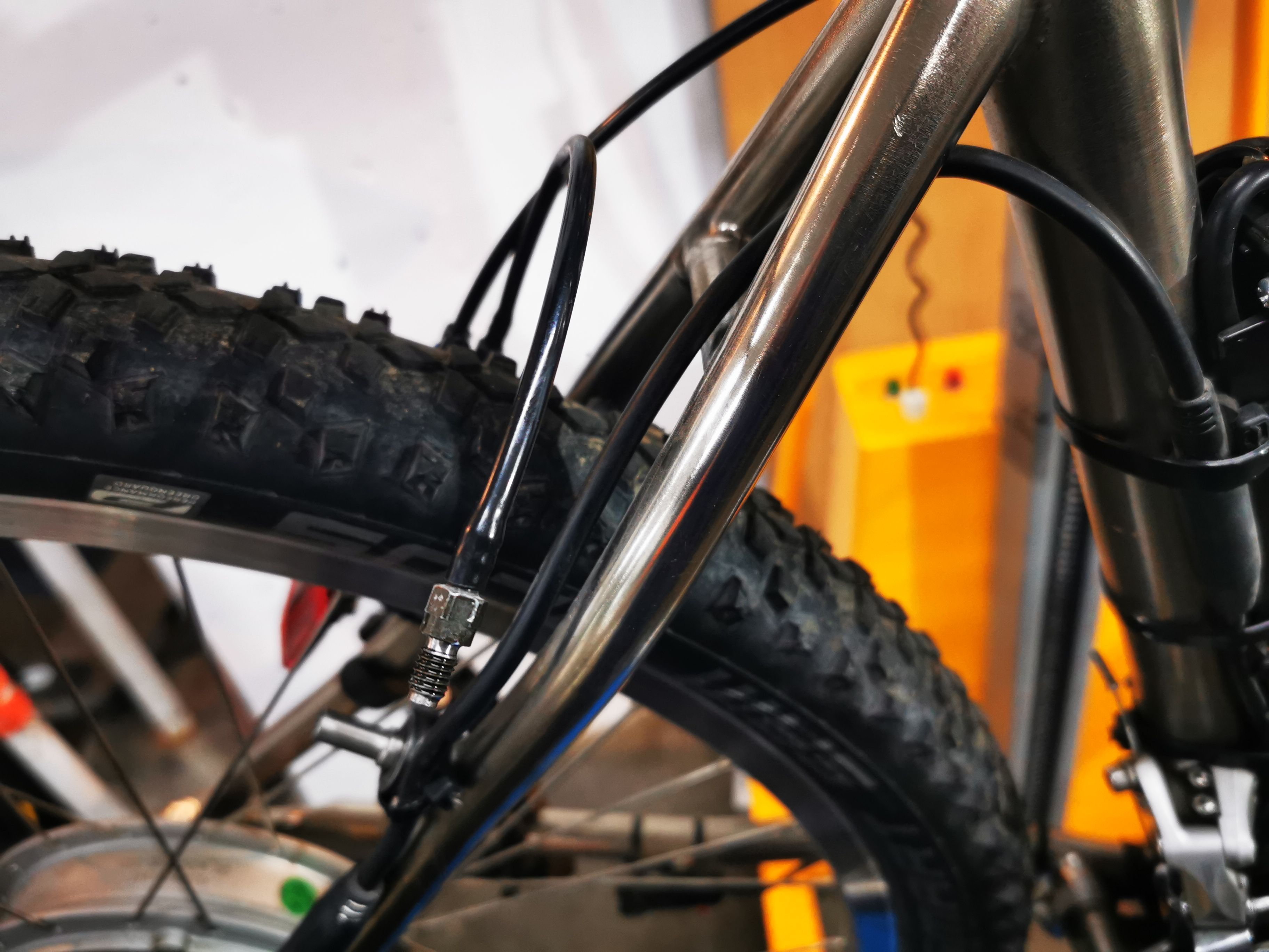

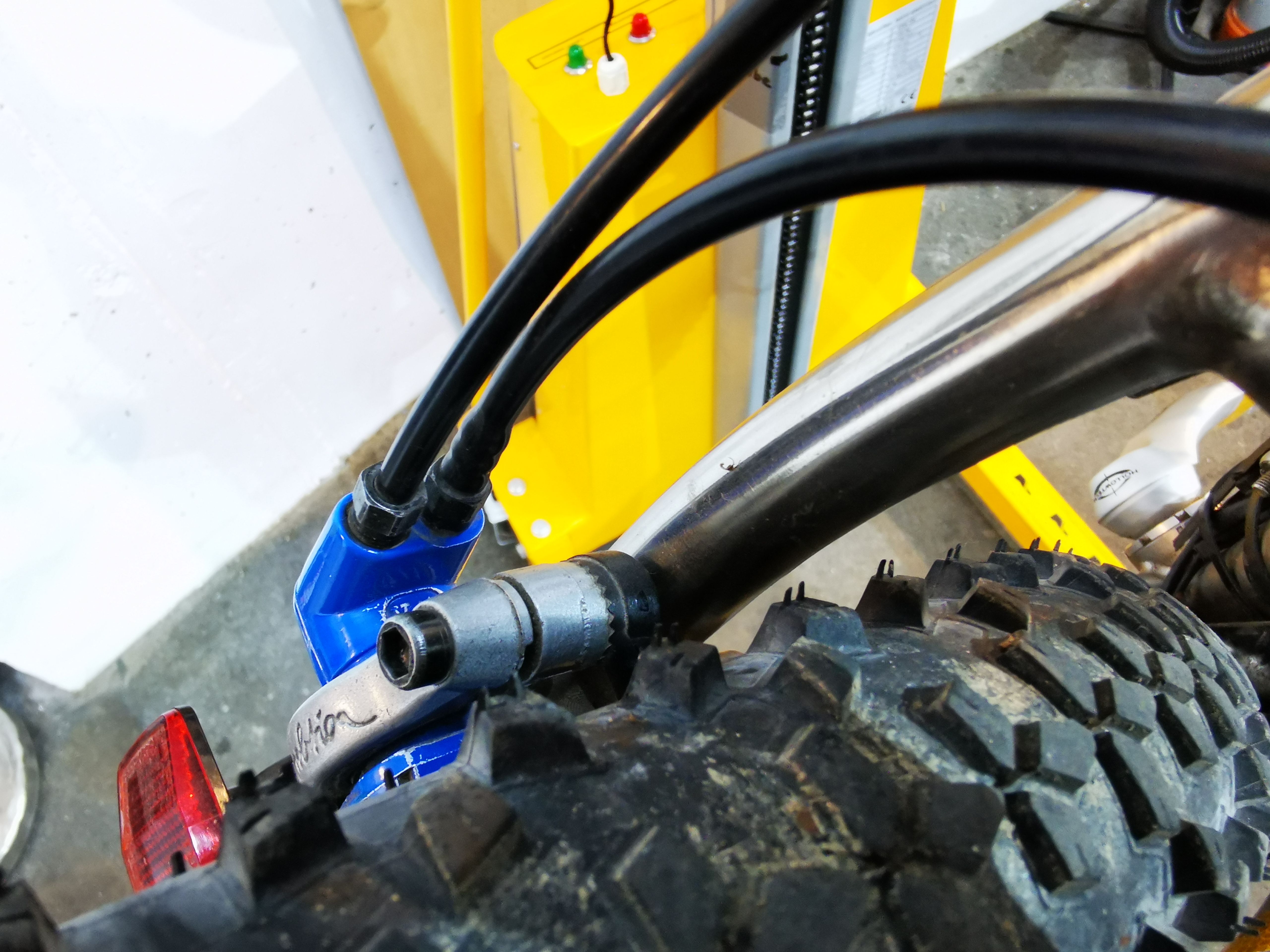

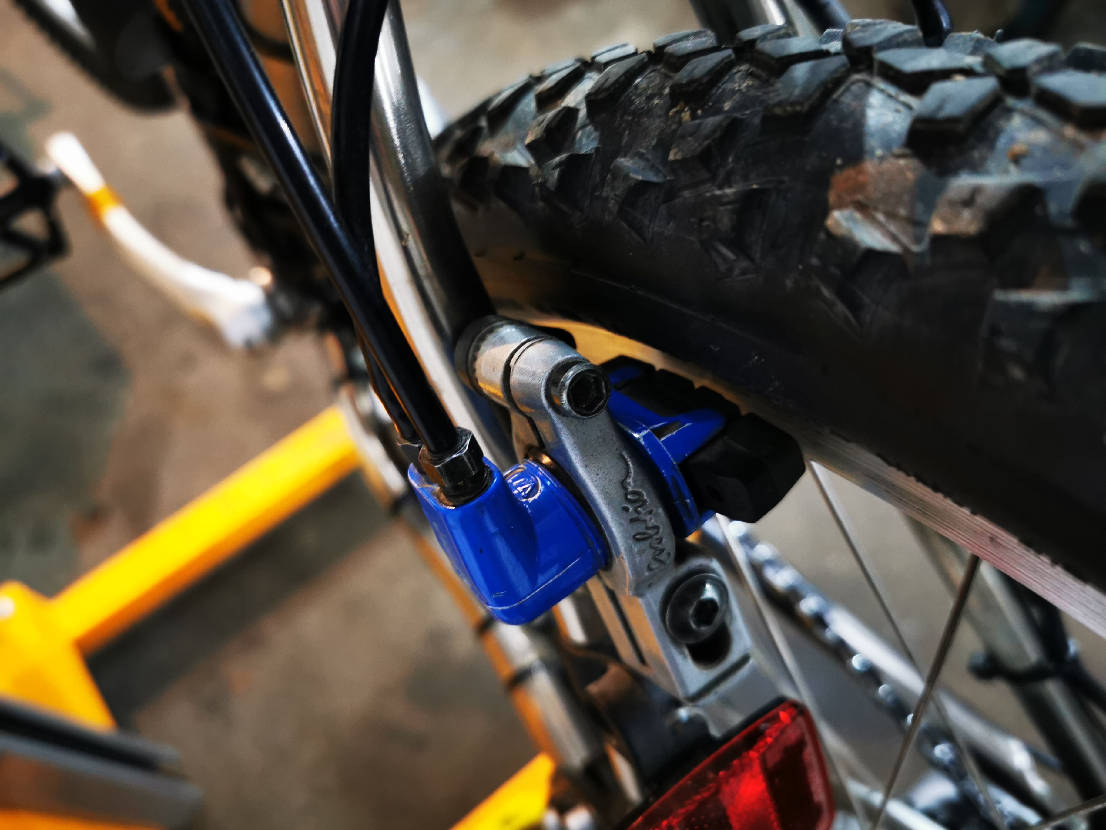

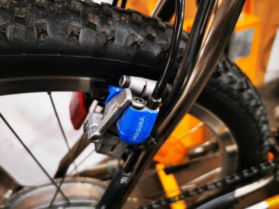

hab von einem Freund ein älteres Rewel MTB zum durchchecken bekommen (war von seinem verstorbenen Vater)
mir ist da an der Bremse aufgefallen dass der rechte hintere Kolben zwar funktioniert allerdings nur ganz wenig zurückzieht (auch träge) der Belag schleift aber knapp nicht an der Felge
da ich an so antiken Teilen noch nicht geschraubt hab, hätte ich einige Fragen, ich hoffe es kann mir jemand weiter helfen

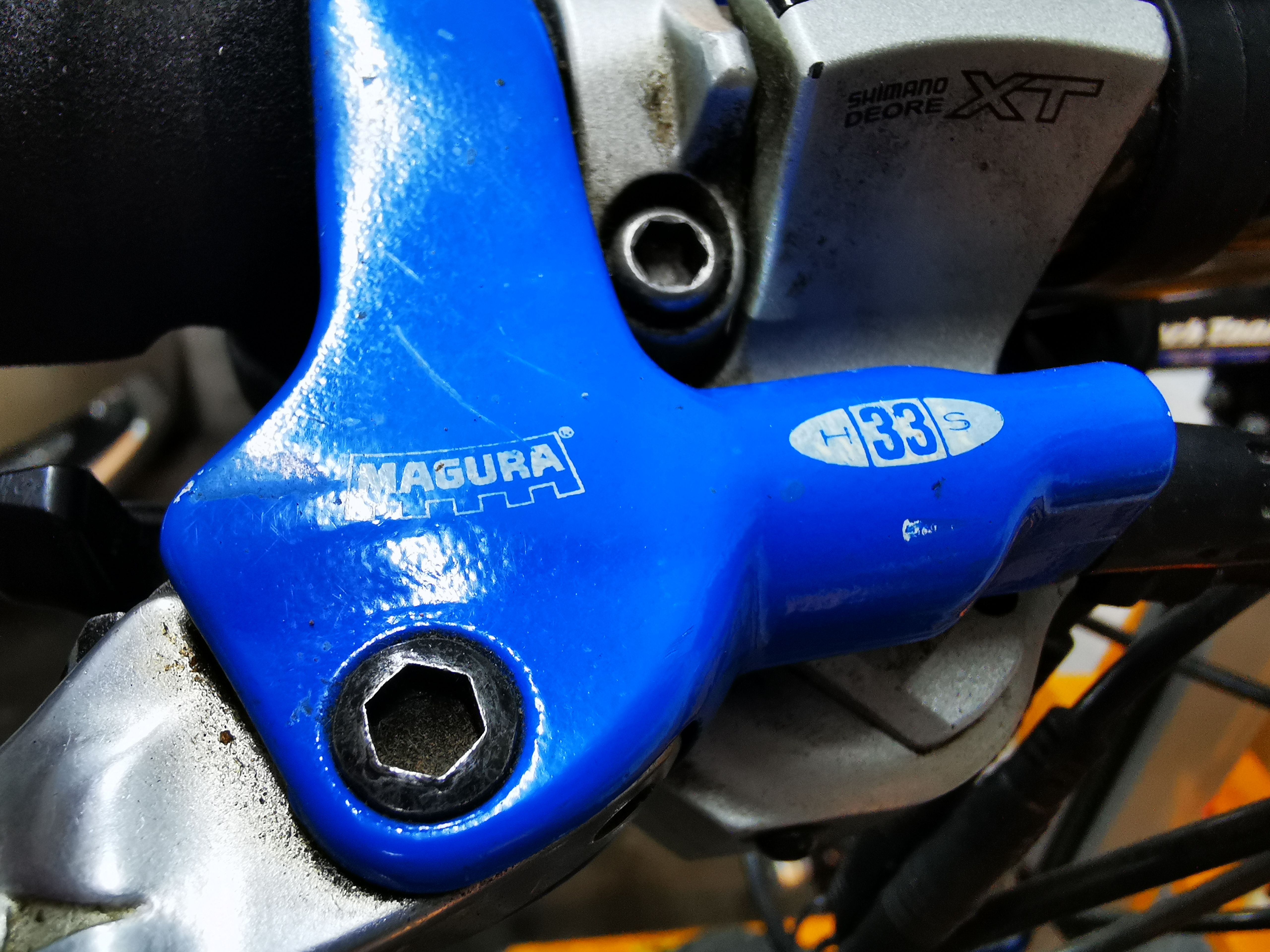

es ist anscheinend eine Magura 33 Felgenbremse (hab einige Bilder gemacht)
die Bremssättel sind alle blau lackiert, gibt es da überhaupt noch Ersatz in dieser Farbe (googeln hat nur schwarze Sättel gezeigt)
kann man die Kolben mit reinigen gleich mobilisieren wie die Kolben der Scheibenbremssättel ?
sind die Teile alle gleich? (li,re,vo,hi)

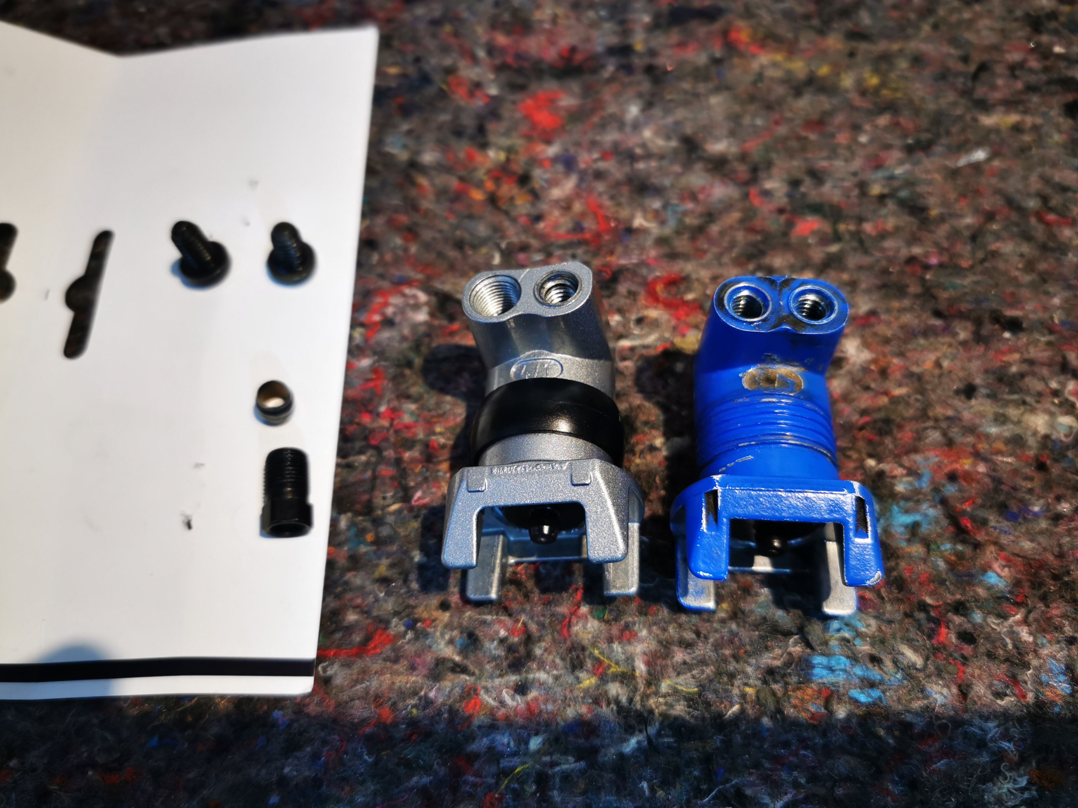

es gibt da noch neue Ersatzteile, aber halt nicht mehr in blau sondern in silber oder schwarz, meinem Kumpel ist das nach Rückfrage egal, der Bremssattel muß sicher funktionieren (das MTB fährt auch seine Tochter) eine Reinigung mit Isopropylalkohol und Bremsflüssigkeit (Wattestäbchen) war erfolglos, der Kolben zieht nur minimal zurück und kippt beim herausfahren eigenartig, der Belag ist auch nur bei diesem Kolben total keilig abgenutzt
mit den Fingern kann man ihn aber relativ leicht zurück drücken
hab jetzt einen neuen Sattel in silber bestellt (passt ohnehin in silber besser zum schönen Titanrahmen) die blauen Teile bekommt man nur gebraucht (Ebay) , ich geh da auch kein Risiko ein wenn ich für einen guten Kumpel etwas repariere (im Zweifel kommt immer ein neues Teil rein und nix gebrauchtes)

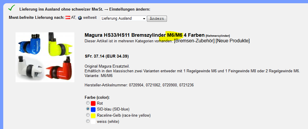

Hab jetzt doch noch ein Problem trotz neu gelieferten HS33 Bremssattel
der neue Sattel ist für Olivenklemmring ausgelegt, der alte Sattel hat aber eine kleinere Schraubverbindung
wo der Schlauch auf einer Tülle rauf geschlagen wird
ich denk dass daher der Schlauch innen weiter ist (also nicht für die Olivenmontage geeignet)
ich kann aber auch keinen neuen Schlauch verwenden da ich sonst wieder das Verbindungsproblem zum anderen alten Sattel habe
vermutlich wird das nur mit einem alten Sattelmodell mit passenden kleinen Anschluß gehen
(also doch wieder einen alten Sattel gebraucht besorgen)
ärgerlich, aber den neuen Sattel kann ich ja problemlos zurückschicken
