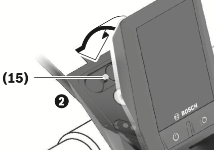

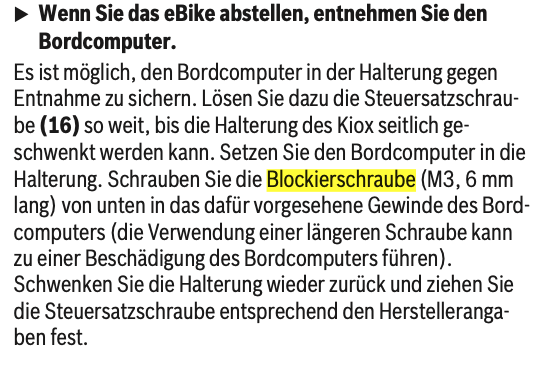

Bei Testfahrten ist mir an zwei Rädern das Kiox-Display bei einer harten Landung einfach vom Halter geflogen. Insgesamt 3 Mal und einmal blieb das Display verschwunden - Ende der Testfahrt. Man kann (muss) das Display mit einer kleinen Schraube sichern, wenn man aktiv fährt. Wird angeboten, aber von Herstellern nicht serienmäßig so ausgeliefert. So ein Problem hast du mit Shimano oder Brose nicht, weil es keine Abnehmfunktion hat. Also: Schraube rein, dann hält das Ding. Ansonsten nicht so gut...

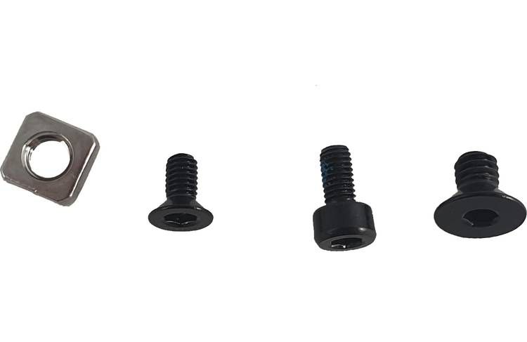

@Lasse kannst du mal den Link für die Schraubensicherung senden? Danke schön ;)
ich bin zwar nicht Lasse aber nachfolgend die gewünschte Info
Die Senkkopfschraube zur "Diebstahlsicherung des Kiox Displays" ist normalerweise bei dem Zubehör von Deinem Ebike dabei. Bei mir lag sie lose zwischen Speichenrückstrahlern und anderen Katzenaugen...
Das müsste die erste Schraube von links sein...
Ansonsten google mal nach BOSCH SCHRAUBEN MONTAGEKIT FÜR KIOX DISPLAY
In der Anleitung zum KIOX Display ist die Sicherung auch beschrieben.
Mit einem Sechskantschlüssel mit Rundkopf kann man aber die Schraube auch ohne Lösen der Halterung festschrauben.
