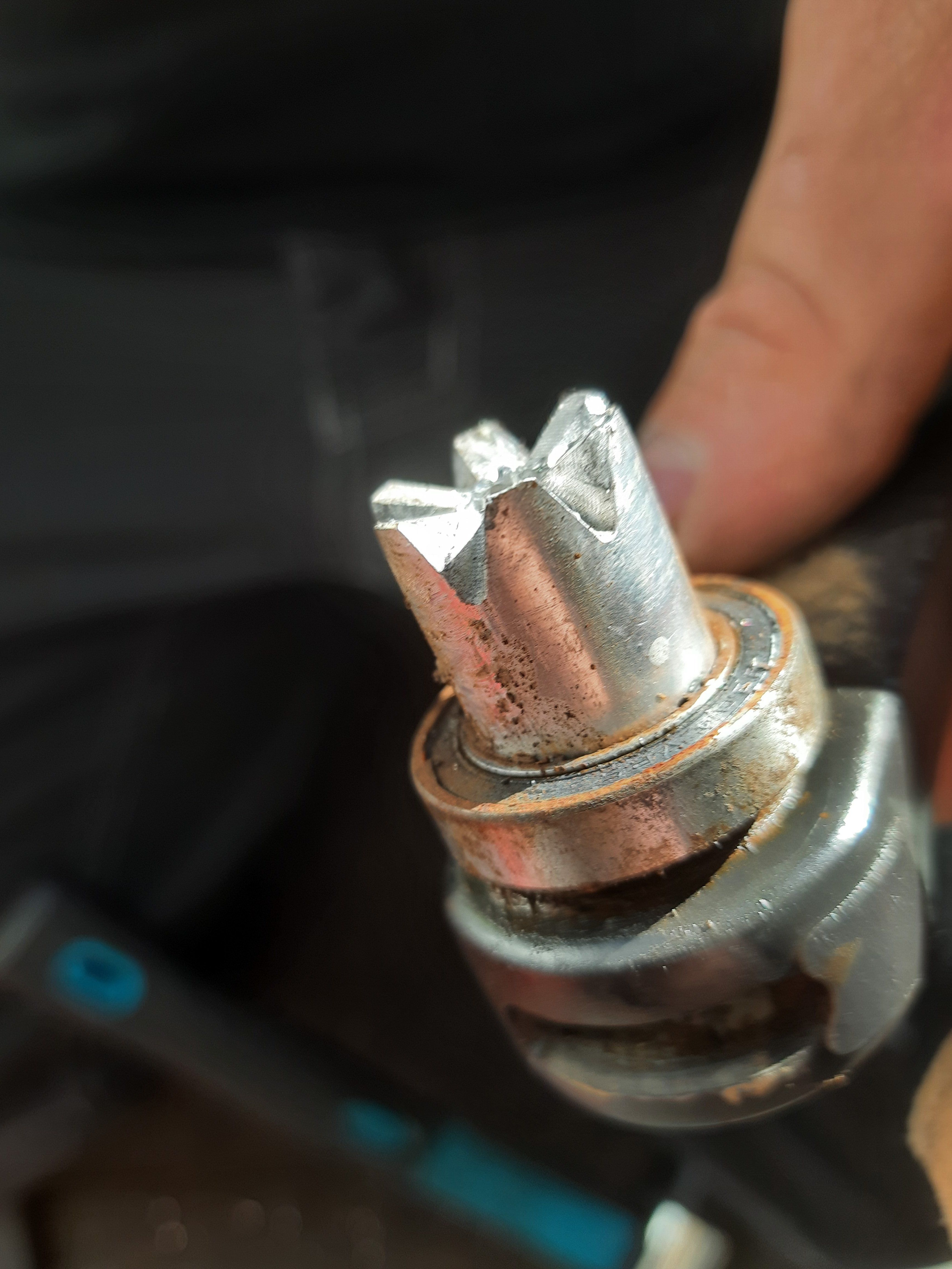

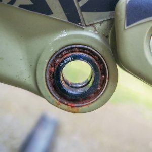

Festgerostet..... vermutlich zu oft gewaschen - minderwertige Lager können es ja nicht sein... würde Radon ja sicher nicht einbauen 🤔
Jedenfalls ist's laut Radon ganz normaler Verschleiß und keinesfalls ein Garantiefall.
Kann ja auch nicht sein, nach 441km - logisch.
Welches Lager ist denn das?
Hatte meins bei ca. 1000 Kilometer zerlegt, und die Lager waren bei mir in einem Top Zustand.
Hatte das auch nur gemacht weil ich im Winter übel im Match gefahren bin.
So haben meine Hinterbaulager noch nicht mal nach 10.000km ausgesehen und ich habe sie auf Gewährleistung getauscht UND eingebaut bekommen. War aber auch kein Radon.

Dass ein Lager irgendwann im Mors ist, kann man ja nachvollziehen, aber auch beim PKW fällt das innerhalb der ersten 2 Jahre in die Gewährleistung. Nach 441km ist das schon eher ein Fall für den Anwalt.
Vielleicht nochmal etwas energischer nachfragen.
Hinten, in der Nähe der der Hinterachse, auf beiden Seiten fest... dann noch die Hauptlager der Kettenstreben und das Hauptlager des Umlenkhebels.
Zerlegt hatte ich das alles schon mal bei der Erstinspektion bei 180km, war unauffällig. Dafür habe ich damals defekte Lager im Hinterrad und Freilauf festgestellt. Das wurde allerdings Seitens Radon übernommen und umgehend in Ordnung gebracht.
Bei meinem Ghost auch nicht.
Schon sehr komisch das alles 🤔
Von meiner Rechtschutzversicherung habe ich schon grünes Licht.
Einen letzten gütlichen Einigungsversuch werde ich noch starten.....

Bei meinem Render waren die Horst-Link Lager auch nach 1Jahr knarzig. Hatte ein Video hingeschickt und postwendend Neue samt Bolzen von Radin bekommen.
Ich habe jetzt sog. Vollkugellager eingebaut, da die Dinger sich ja nur ein paar Grad vor und zurück bewegen.

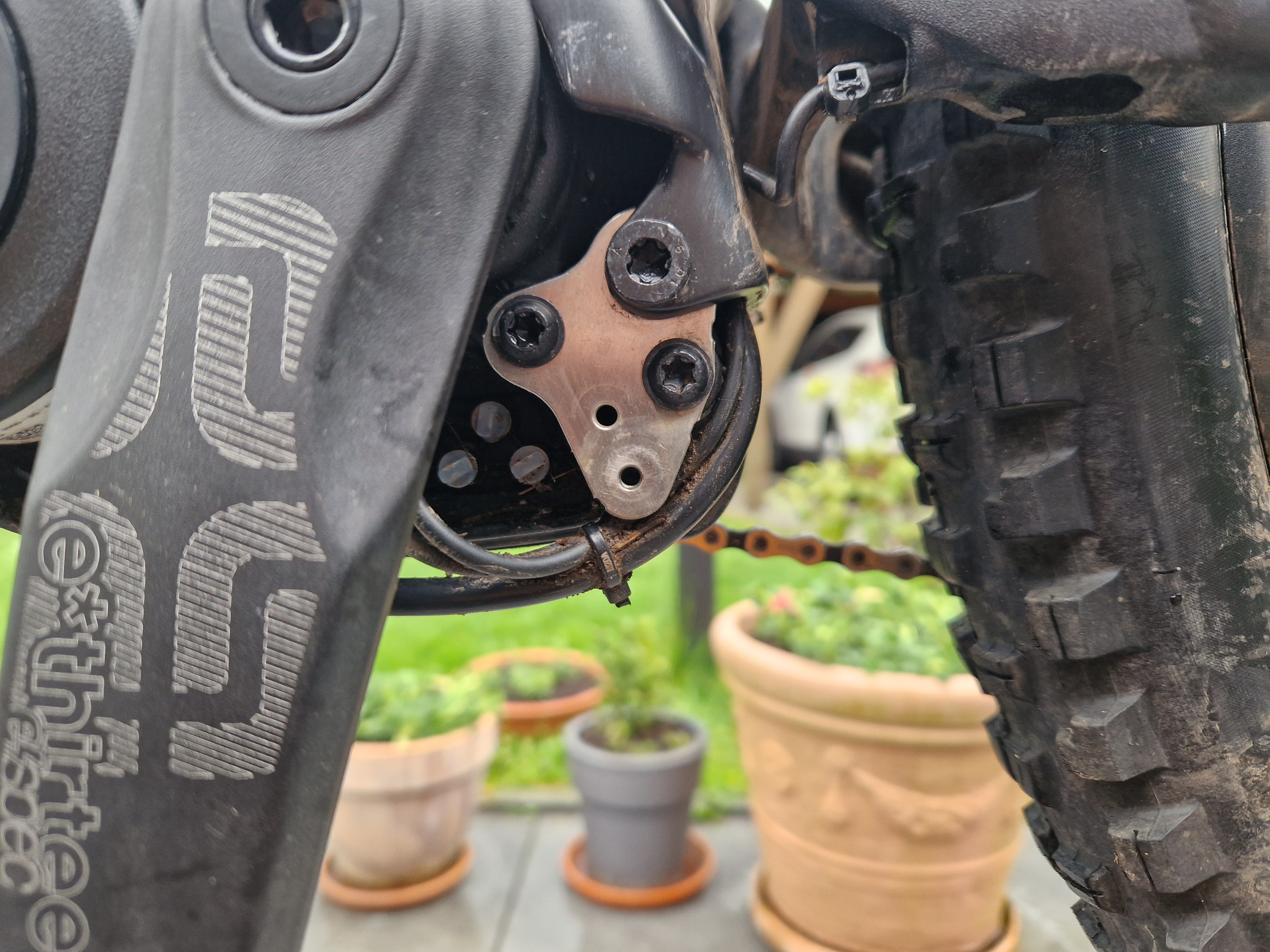

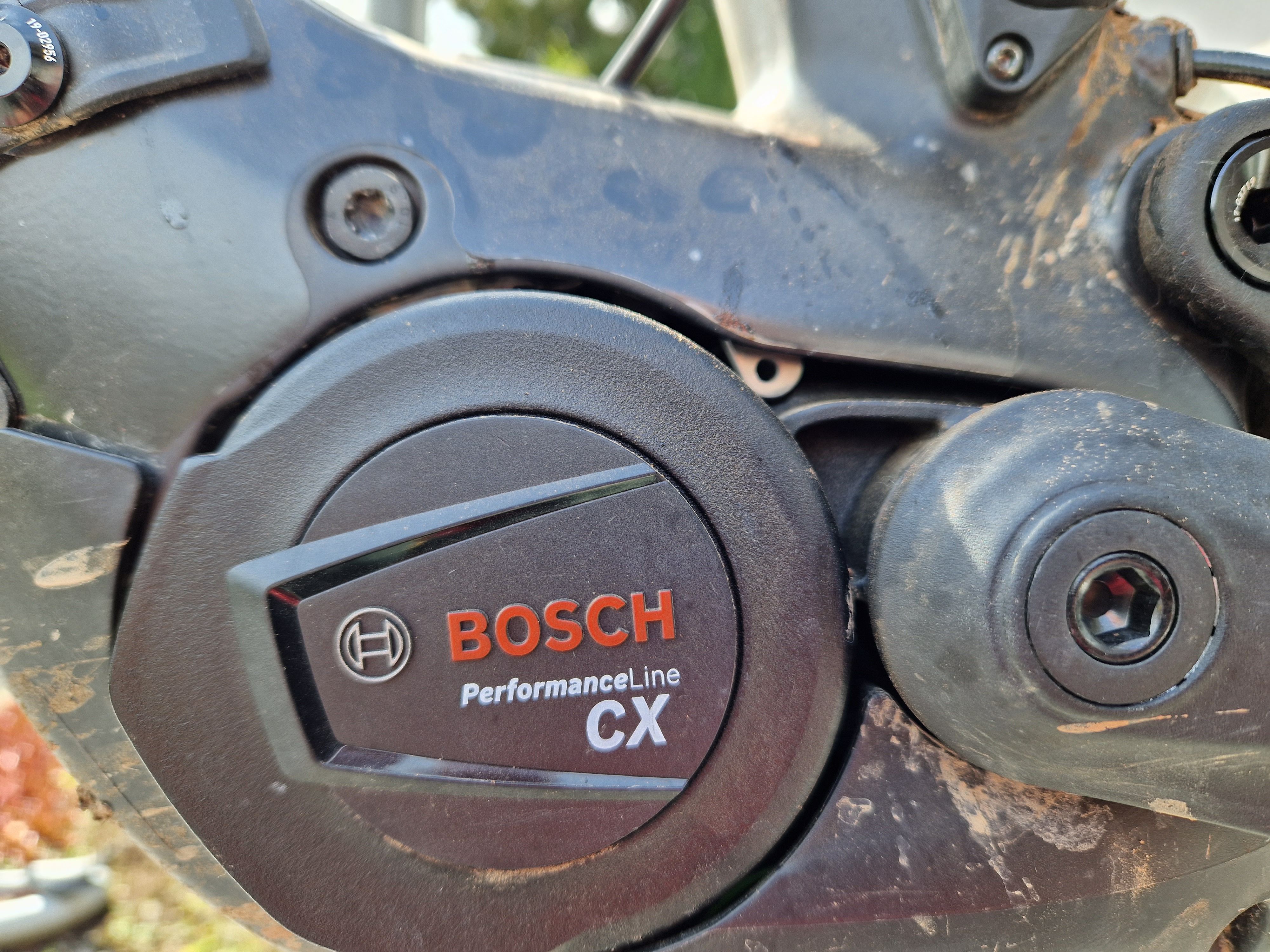

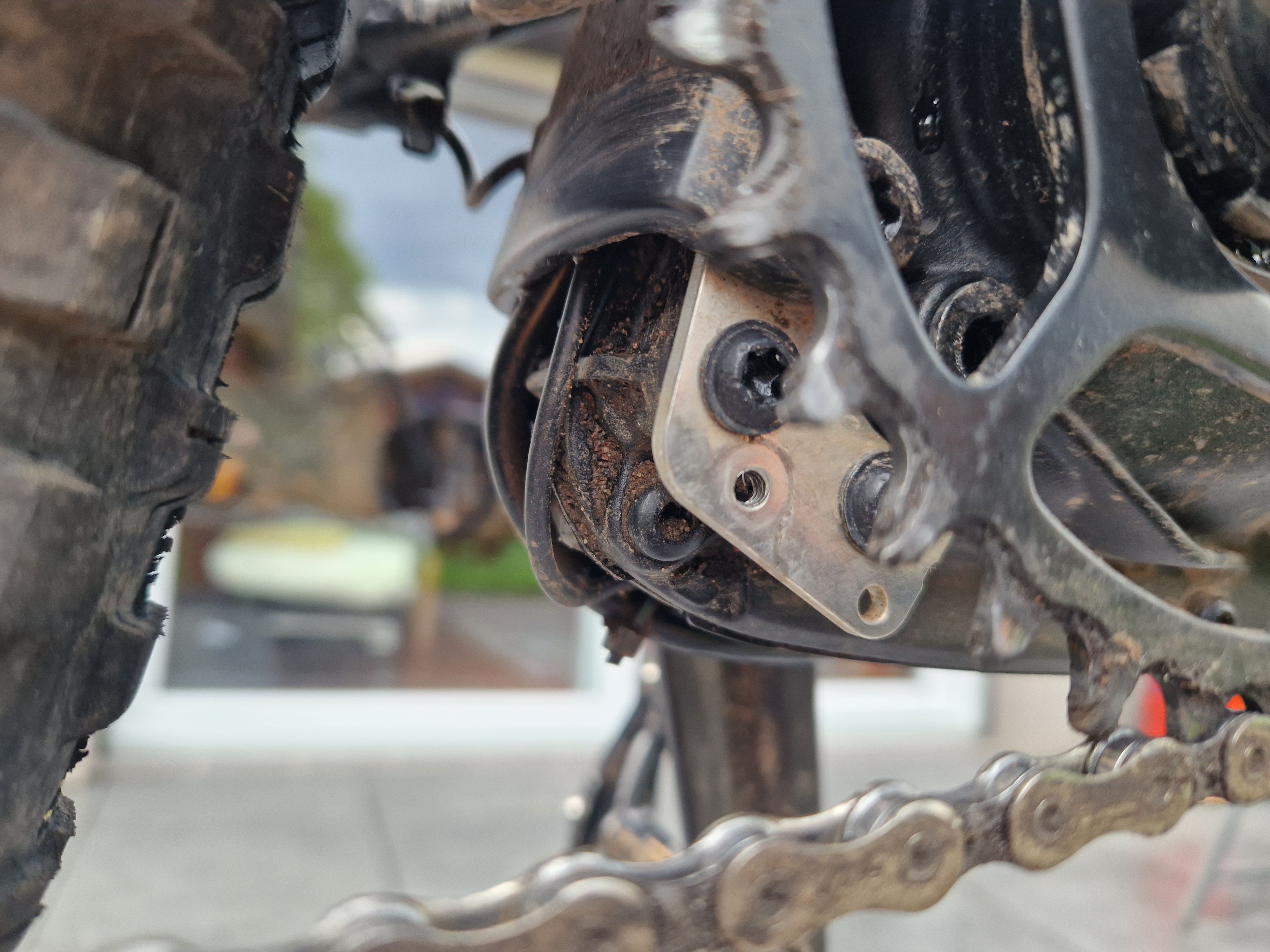

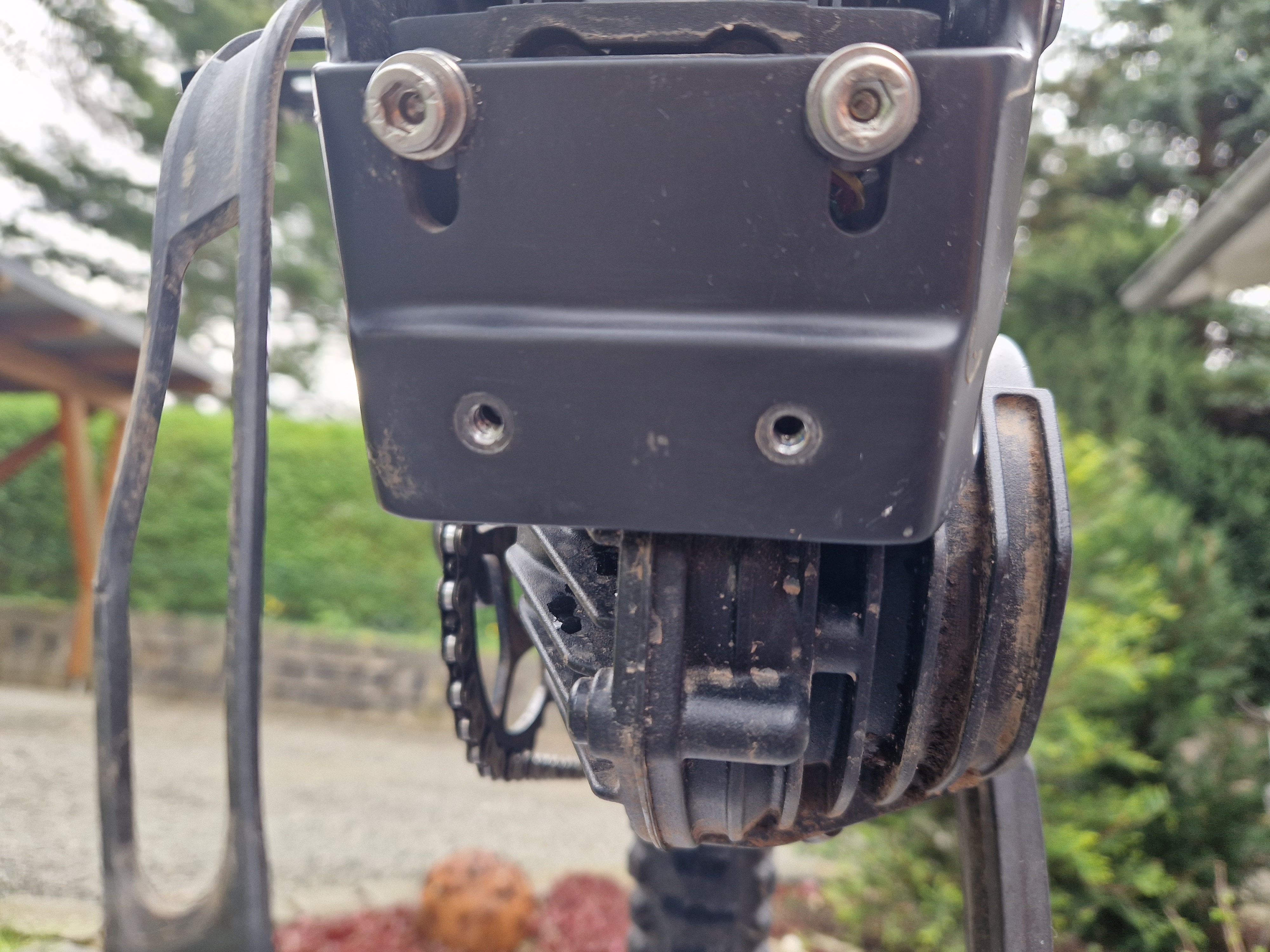

Ist es richtig, dass oben rechts über dem Motor keine Schraube drin ist? Des weiteren wollte ich den Kunststoff unter dem Motor mal abmachen weil sich dort viel Matsch angesammelt hat. Leider kommt man auf der Seite des Kettenblatts nur an die Schraube, wenn man dieses entfernt. 😞
@andreasstudent
Nein, da kommt keine Schraube rein. Ich hatte schon mal den Motor ausgebaut, kann mich aber nicht mehr an die Funktion des Halters dort erinnern....
Das Kettenblatt musst du nicht ausbauen, um den unteren Deckel abzubauen. Eigentlich wird der von unten verschraubt. Stell das Bike einfach mal auf den Kopf, dann kommst du prima an alles ran.
@andreasstudent
Das Kettenblatt musst du nicht ausbauen, um den unteren Deckel abzubauen. Eigentlich wird der von unten verschraubt. Stell das Bike einfach mal auf den Kopf, dann kommst du prima an alles raran.
Die beiden Löcher, die man sieht wenn man das Rad auf den Kopf stellt sind einfache Löcher in der Abdeckung, durch die Wasser austreten kann.
Die Abdeckung des Motors wird von 4 Schrauben gehalten. Vorne sind 2 hinter der Akkuabdeckung und dann hinten seitlich jeweils eine. Die eine sitzt hinter dem Kettenblatt, man kommt aber mit einem langen T20 hin.
