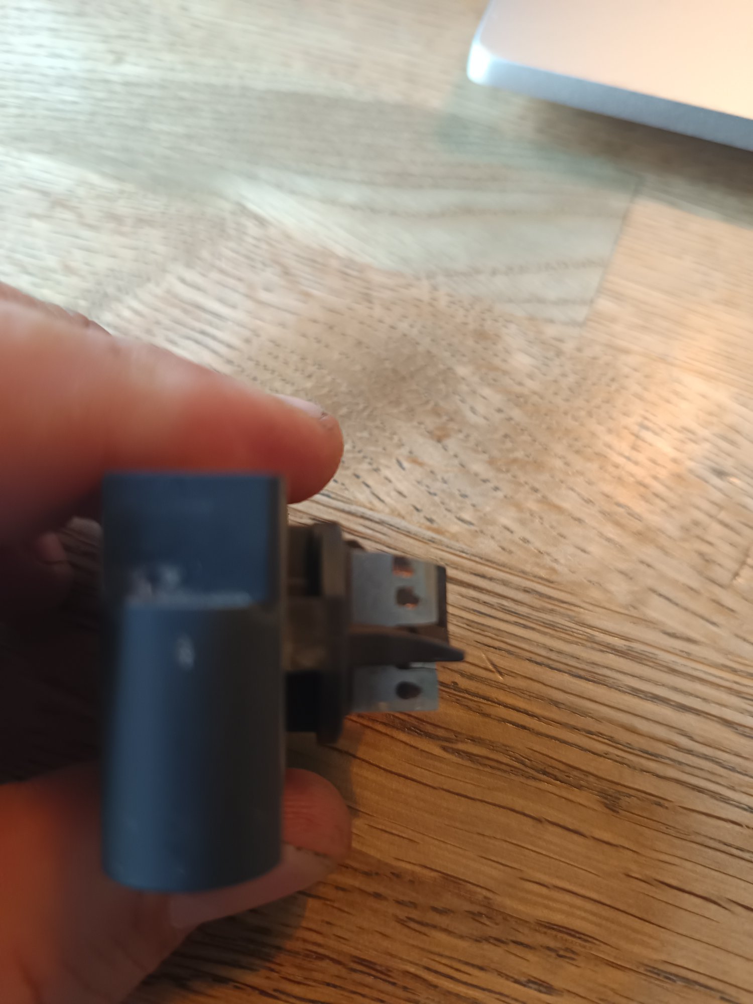

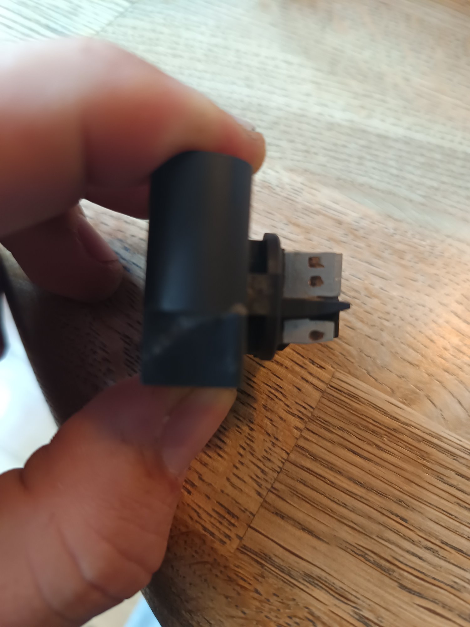

ich fahre seit einem Jahr ein Radon Deft 8.0 750. Ich habe schon seit einigen Monaten Probleme mit meinem Motorsystem.
Besonders auf ruppgen Strecken kommt es immer wieder zu Motoraussetzern. Manchmal nur ein kurzes Zucken, manchmal geht aber auch das ganze System aus.
Nach der Fehlersuche bin ich auf einen Fehler des Akku Adapters gestoßen (Siehe Bilder). Jeder einzelne Kontakt des Akku Adapders ist an einer Kontaktstelle schwarz. Die Riefen sind mit dem Finger spürbar. Wahrscheinlich kommt es dadurch zu Problemen aufgrund des erhöhten Übergangswiderstands.
Jetzt zu meiner Frage:
Hat jemand schonmal ähnliche Erfahrungen bei seinem Bosch System gehabt?
Woher kann der Fehler kommen? Ich habe jetzt zwar den Adapter ausgetauscht, vermute aber, dass das nicht der Ursprung des Problems ist. Ich vermute, dass die Kontakte des Akkus nicht stramm genug auf dem Akku Adapter sitzen. Aber ist nur eine Vermutung.
