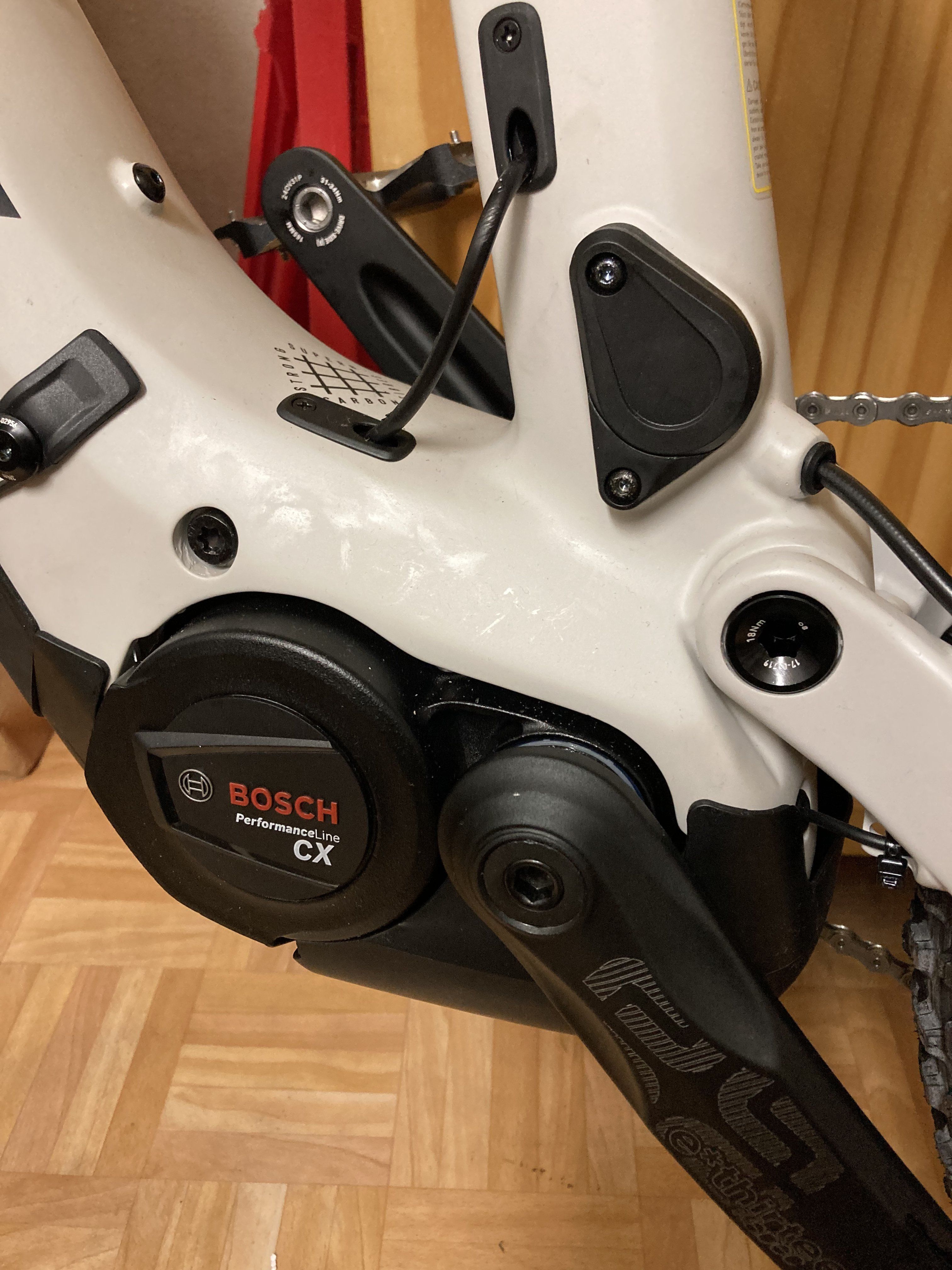

Das größte „Radonproblem“ dürfte aber wirklich die Montage- und Lackqualität sein (im Anhang noch ein Bild - Nicht auslackierte Stelle).

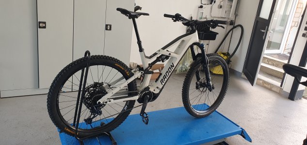

Hab jetzt auf AXS Eagle umgerüstet und bin begeistert. Die Montage ist mega einfach und das Schaltgefühl unvergleichlich. Bei der mechanischen merkt man jeden einzelnen Gangwechsel und gefühlt kracht es ständig. Die elektronische schaltet so smooth das ich manchmal nur merke das ich geschalten habe beim treten. Hoffentlich bleibt meine Begeisterung noch lang erhalten und ich bin noch ganz lange sehr zufrieden

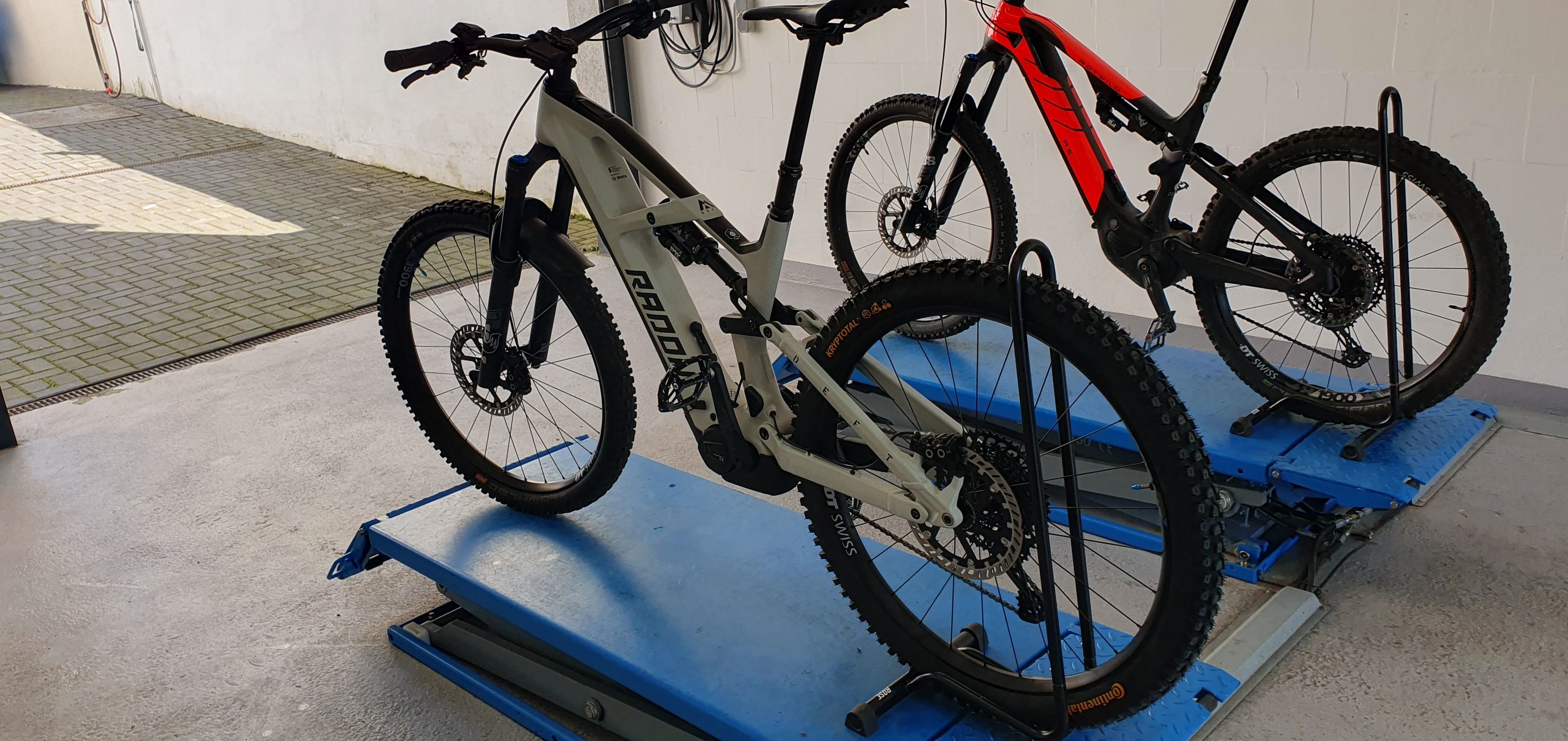

So….kleines Upgrade an meinem Deft 9.0 vollzogen.
Die Shimano Saint hat Einzug gehalten.
Grandios!!!!
Es war mir nicht möglich die Magura schleiffrei einzustellen.
Und glaubt mir , ich habe Schraubererfahrung!
Denke so kann es bleiben 🤪

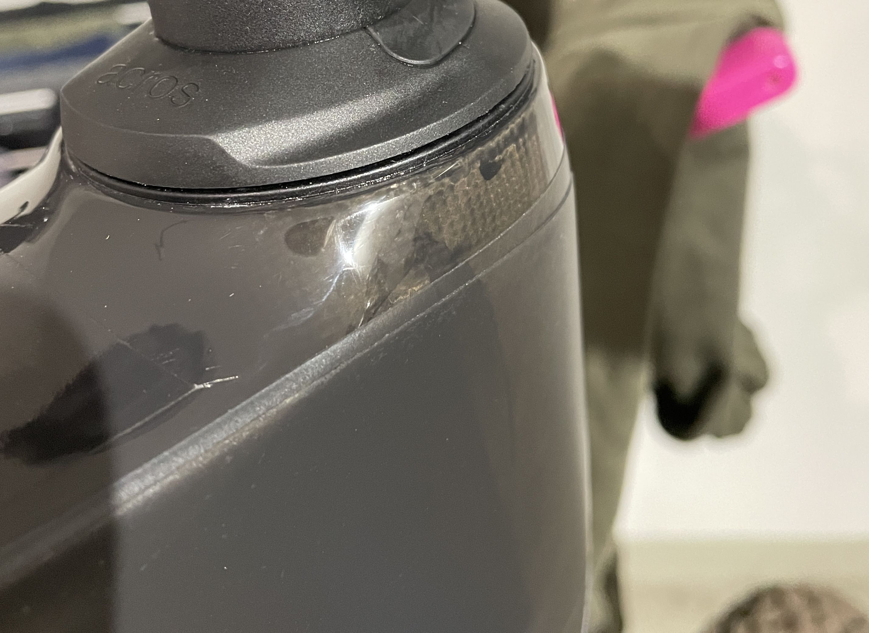

Hallo an Alle,

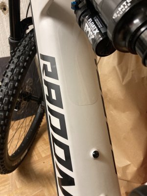

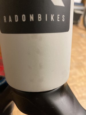

hab mich neu hier angemeldet da ich mein Radon Deft 9.0 erhalten habe. Mir sind einige Dinge aufgefallen die mich stutzig machen, hab ich vielleicht ein Rückläufer bekommen? Als erstes das Bike hat auf dem hellgrauen Lack überall Abdrücke, ich denke es ist Öl und auch Dreck. Als zweites ist mir aufgefallen das die Halterung vom Kiox 300 nicht wie üblich bei Auslieferung anderer Bikes mittig vor dem Vorbau steht sondern bei mir links, leicht unterhalb Lenker. Nur möglich wenn die Bosch Wechselplatte mit Kabelausgang HINTEN verwendet wird, aber ab Werk bei einem neuen Bike hab ich das so noch nicht gesehen. Der Rahmen an der Front unterhalb Vorbau ist extrem mies lackiert deutlich das Carbon Muster zu erkennen, blöd genau dort wo man es sofort sieht. Beim Hinterbau Dämpfer ist am Rahmen wo der Akku drin steckt ein Rahmenschutz-Aufkleber angebracht, ist das so bei einem neuen Rad? Bin bis jetzt noch nicht gefahren weil ich erstmal Euere Meinung dazu hören möchte. Ach und was auch komisch ist. In dem großen Bike Karton war ein weiterer, darin ordentlich verpackt in einem originalen Karton der Bosch Ladeadapter, aber das Kiox 300 Display lag einfach so lose im Karton ohne Verpackung und Handbuch Radon sowie Fox dreckig und etwas Öl würd ich sagen drauf. Ansonsten ist mir nichts negatives am Bike aufgefallen. Der große Bilekarton sah nicht so aus als wäre er zum ersten mal genutzt worden.
Würde mich über eine Rückmeldung freuen

Rahmenschutzfolie ist dort bei allen so. Beim Ein- und Ausbau des Dämpfers stößt selbiger gerne mal an genau die Stelle.
Kiox nach hinten montiert ist besser, die Überlebenschancen bei einem Sturz sind für das Kiox viel höher. Auf den Fotos steht's noch nach vorne. Hat Radon aber zum Glück geändert.
Verschmutzt und schlecht lackiert war meines nicht, eher lieblos montiert. Deshalb vor der ersten Fahrt besser ALLE Schraubverbindungen prüfen und ggf nachziehen.
Von der Qualität des Lack her scheint Radon ein Problem zu haben. Ließt man öfter, dass nicht richtig auslackiert wurde. Auch ist der Lack zu Beginn sehr frisch und noch nicht richtig ausgehärtet. Folieren ist da absolut zu empfehlen, besonders der Bereich zwischen Kettenstreben und Rahmen, sowie der Sattelstützenaufnahme.
Wegen den beschriebenen Mängeln würde ich mich an Bike Discount wenden.

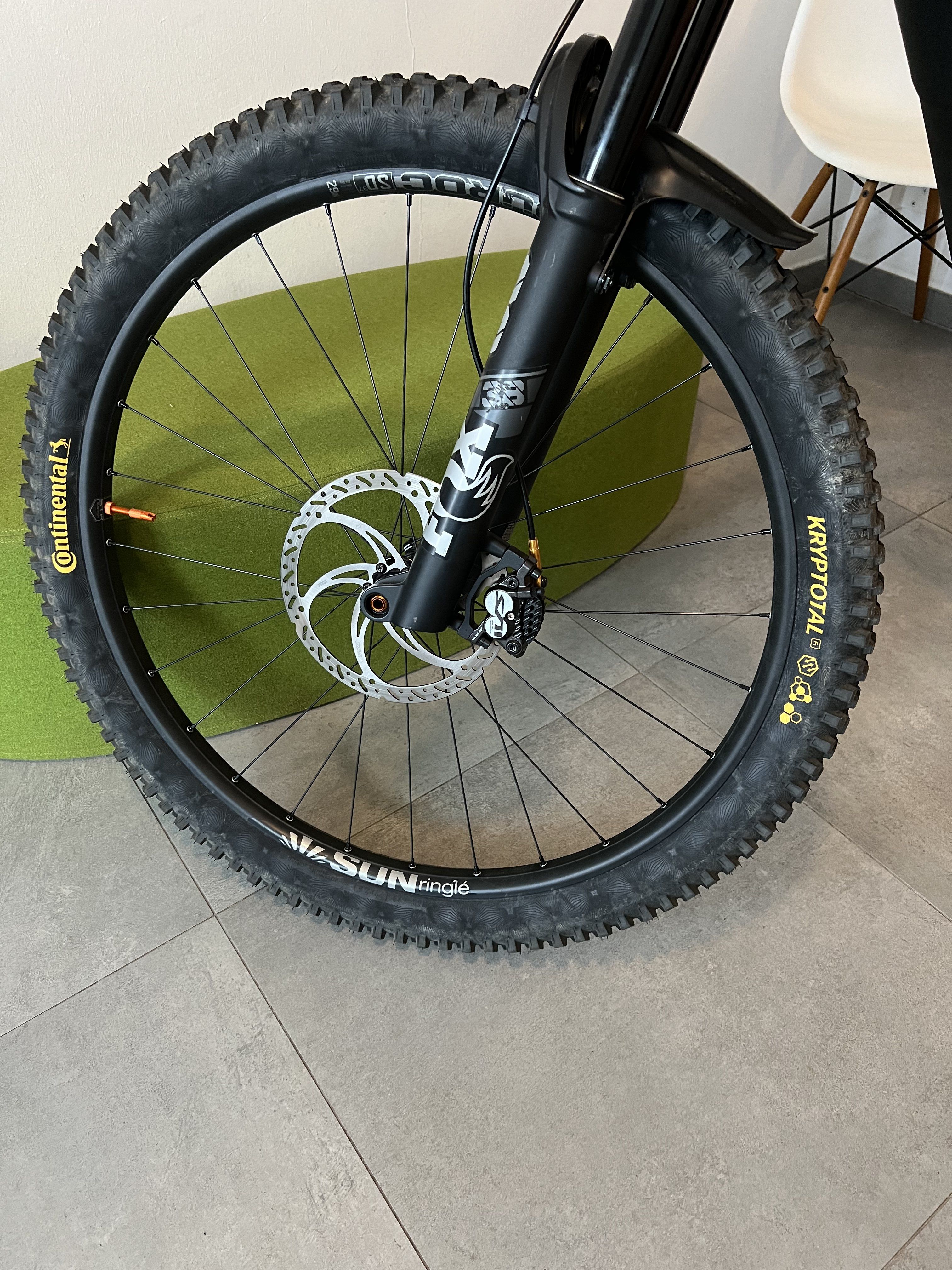

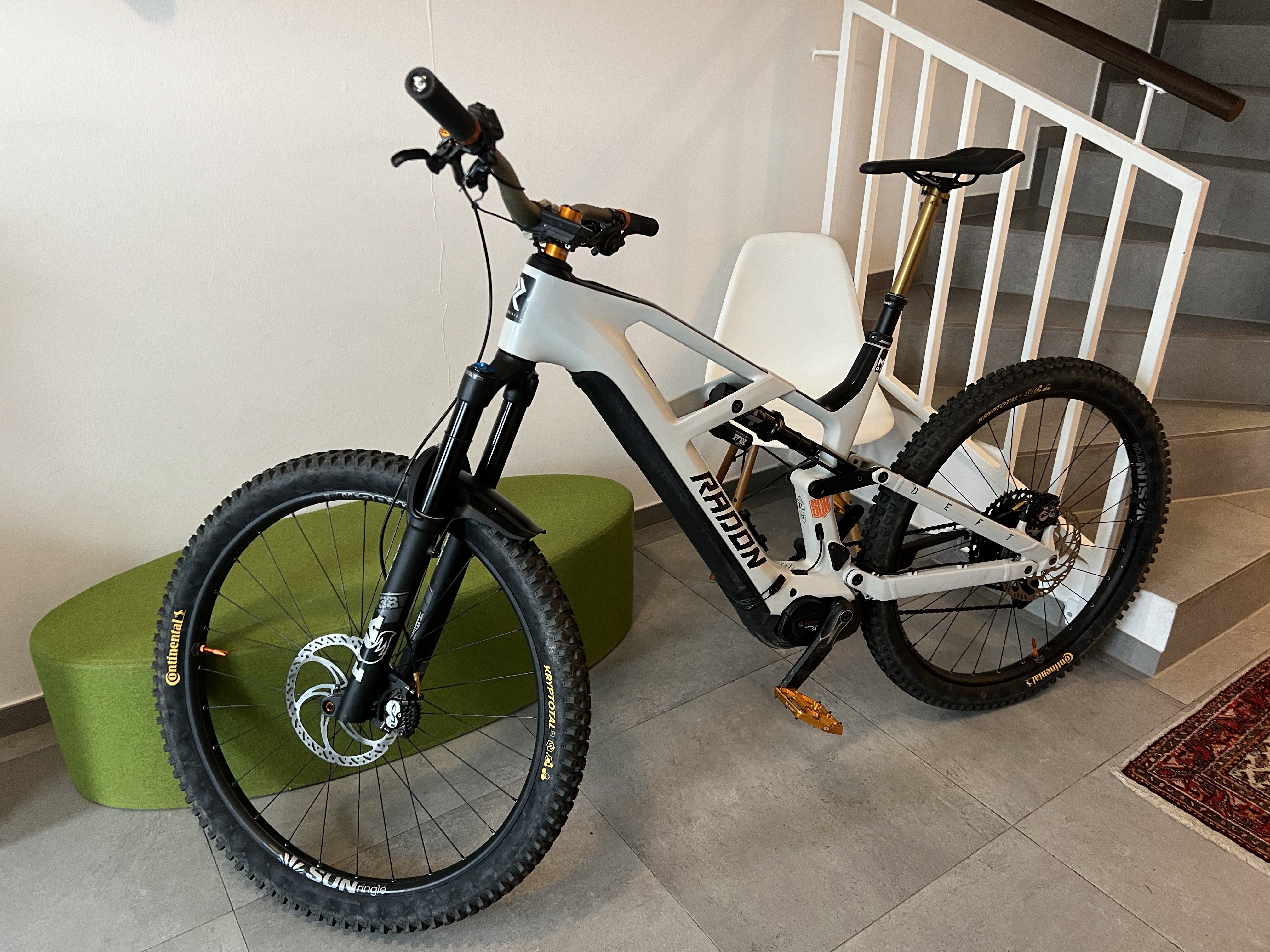

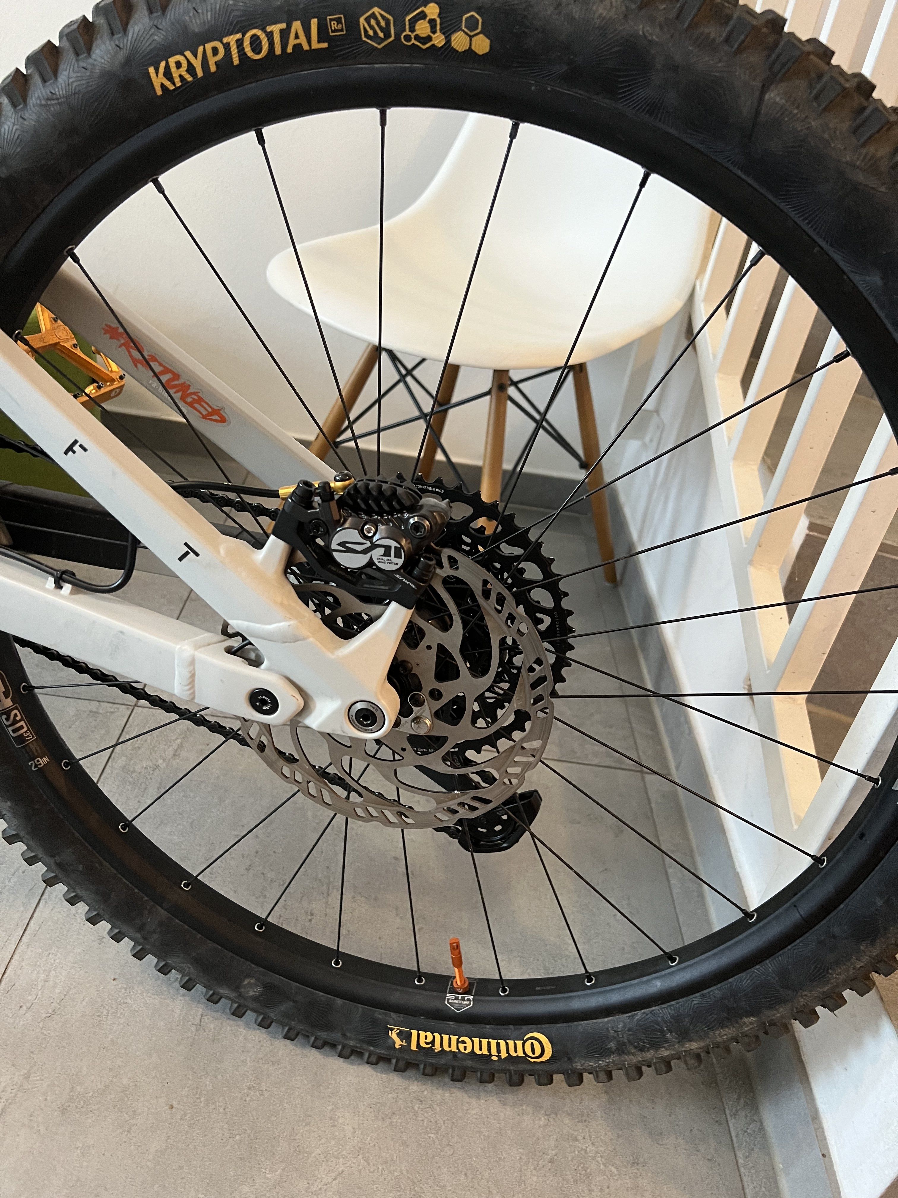

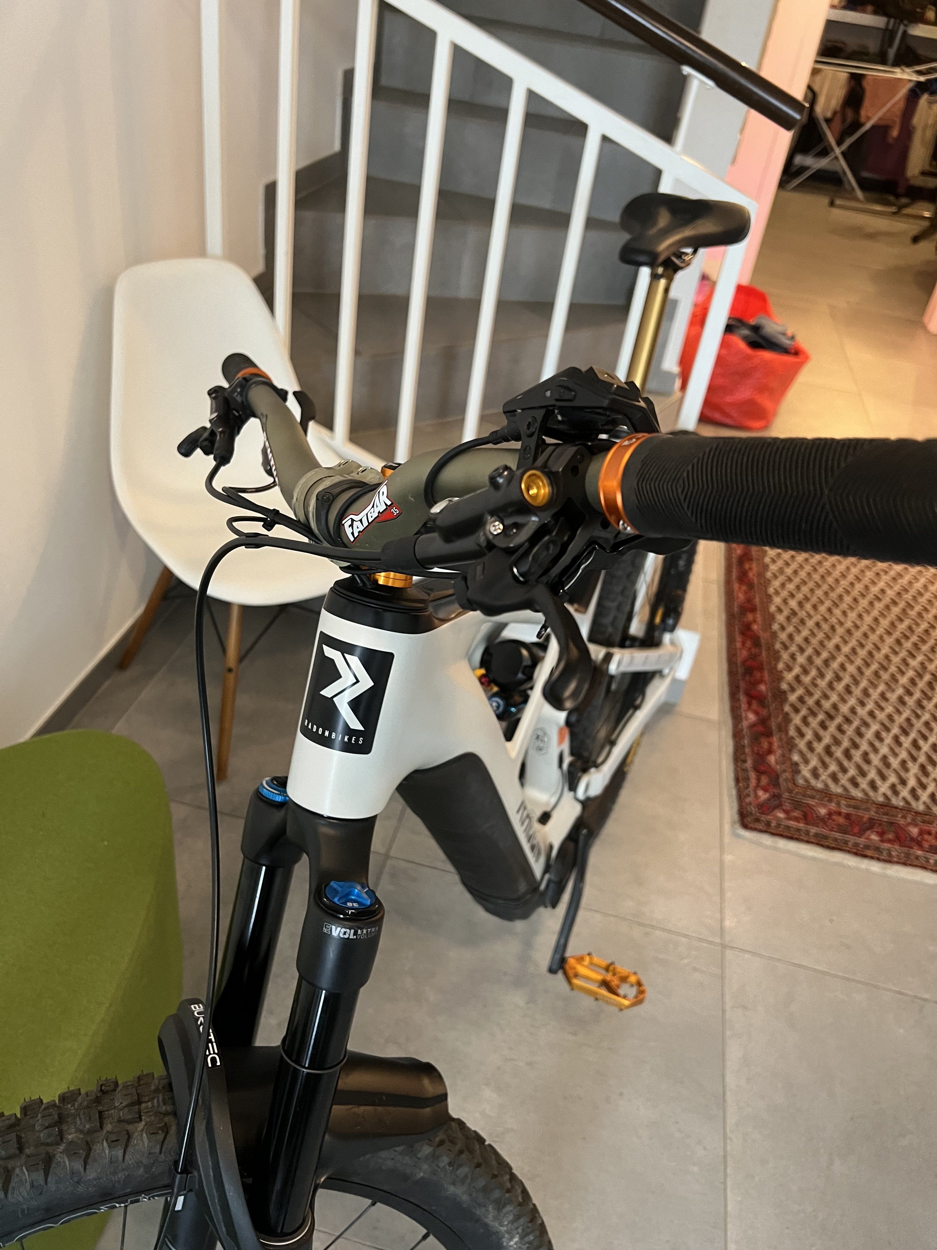

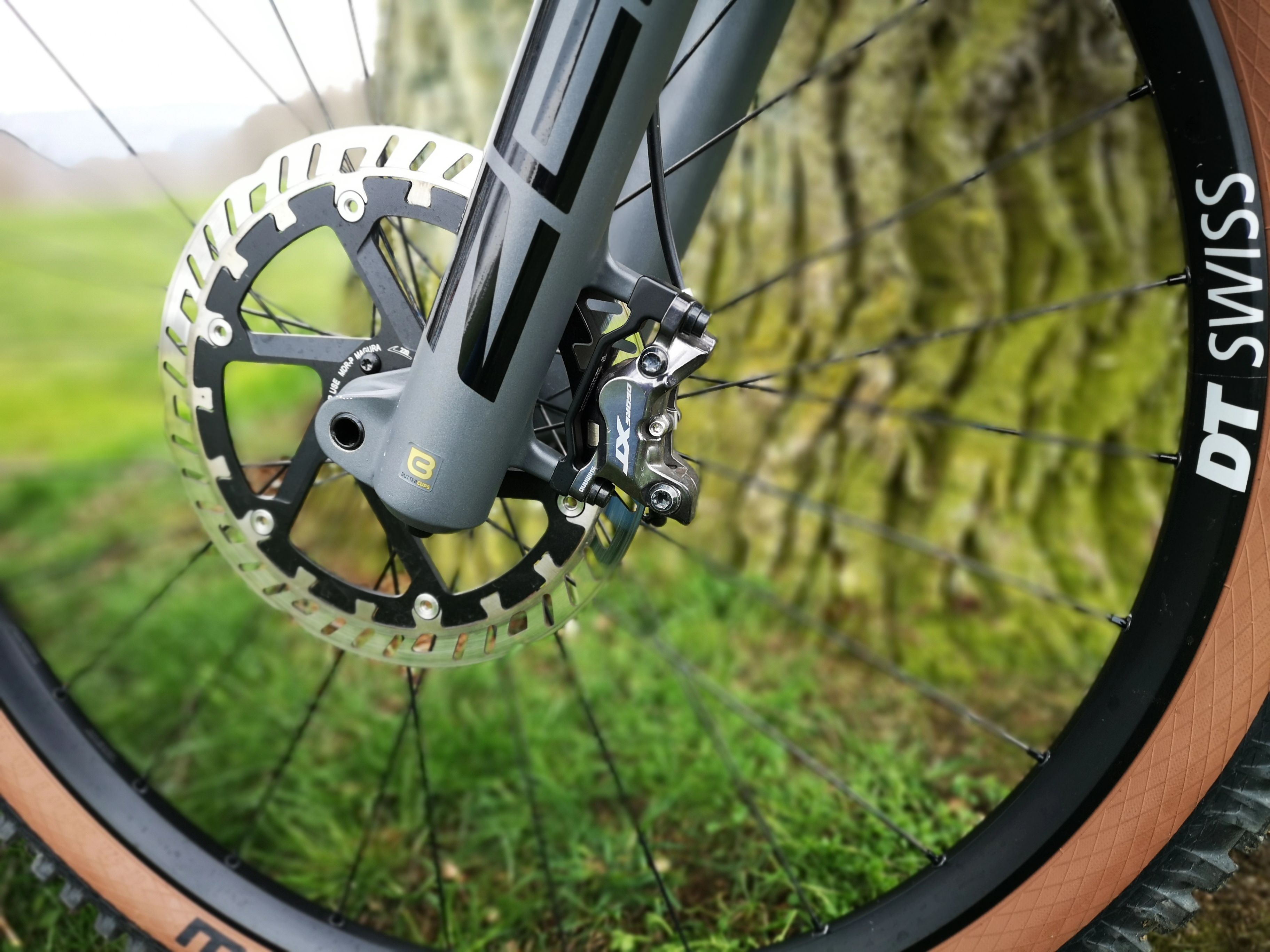

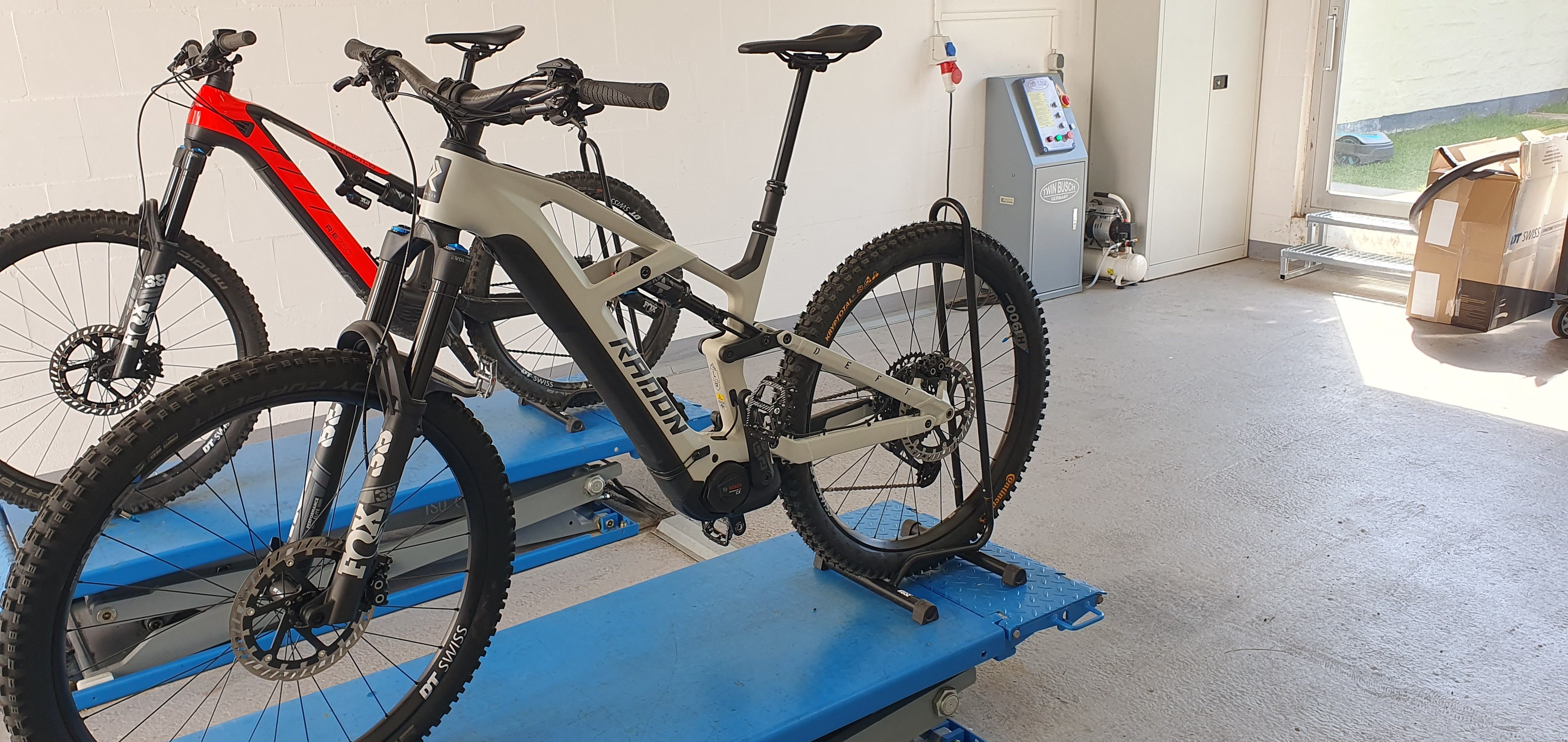

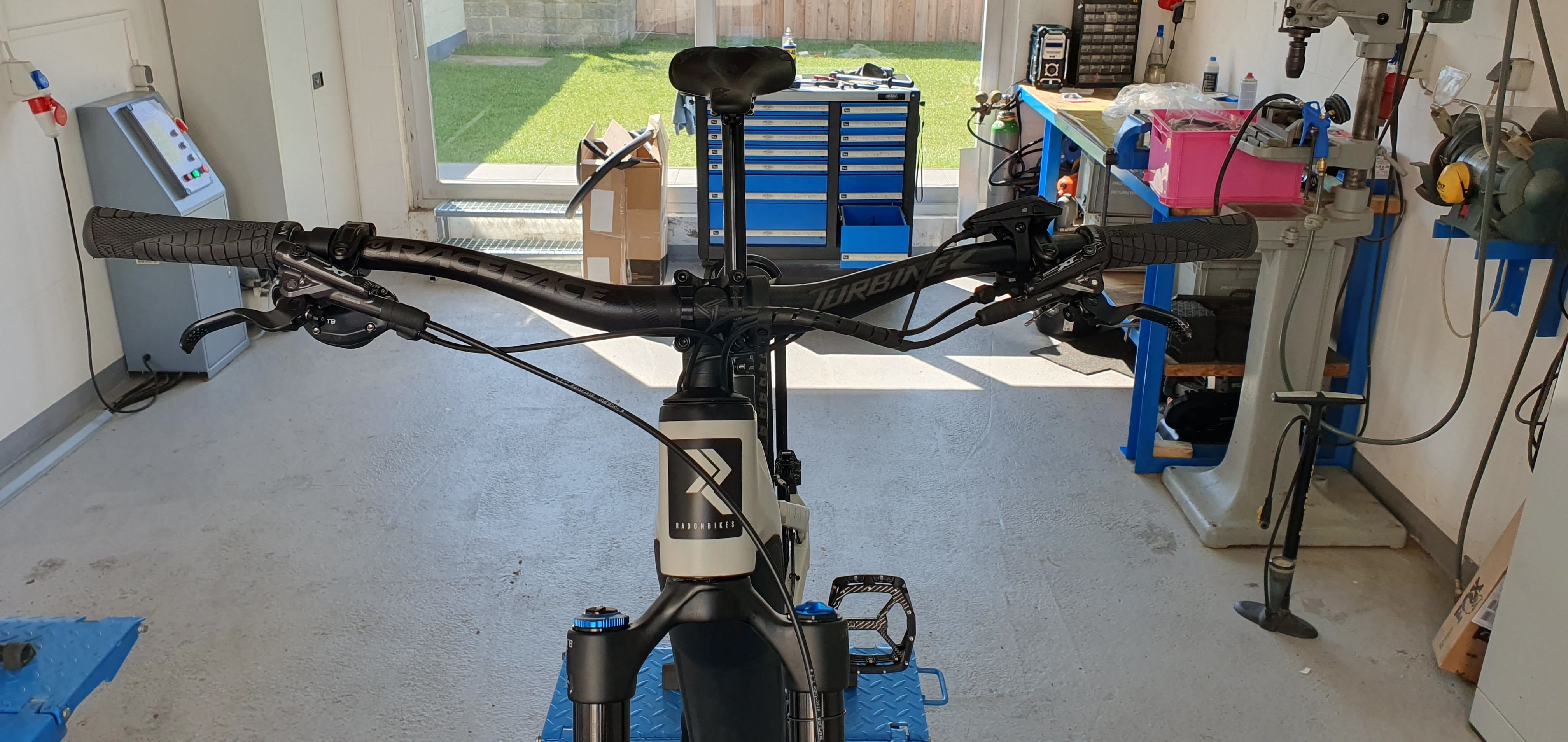

Ich habe mein Deft 9 mittlerweile auch bekommen und nach meinen Wünschen umgebaut. Die Fox Transfer mit
200 mm Auszug konnte ich problemlos verbauen. Die Laufräder habe ich gegen bewährtes Matterial von DT Swisss ausgetauscht. Bremsen fahre ich seit Jahren MT 5 Bremssättel mit Shimano XT Hebeln und MDR-P Bremsscheiben, gibt meiner Meinung nach keine bessere Bremse, außer vielleicht von Trickstuff.
Bei den Reifen habe ich hinten den neuen Conti Xynotal in 2.6 EN aufgezogen und vorn den Eddy.
Der Eddy hat sich am Gardasee immer bewährt, schwer aber nicht kaputt zu kriegen. Zum Gardasee geht es am Mittwoch, und Sonntag habe ich mich für die Bosch eMTB Challenge eingeschrieben, bin gespannt wie das Deft geht.
