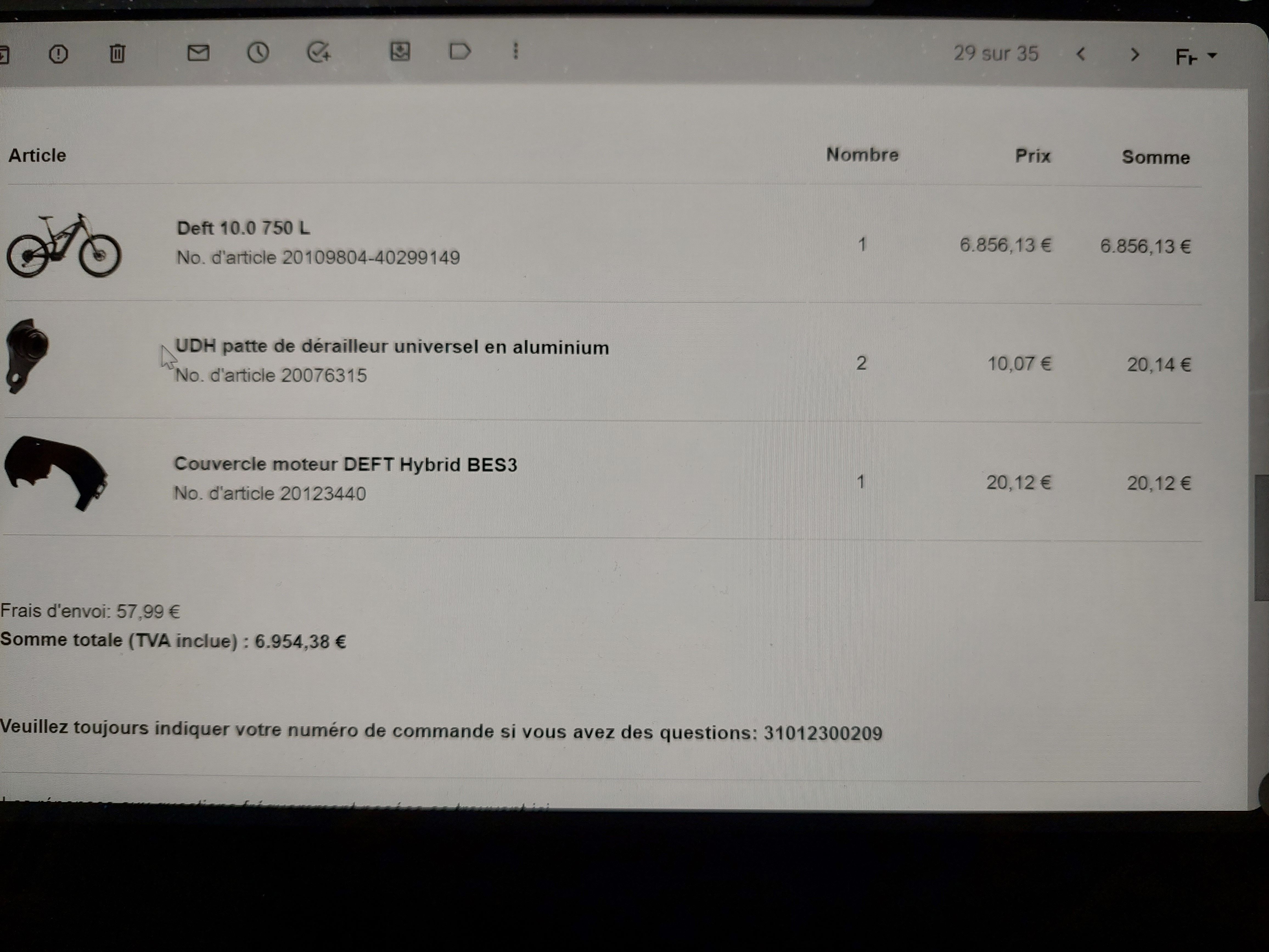

Quelqu'un at-il commandé des pièces de rechange directement auprès de Radon ? Malheureusement, la protection du moteur est en plastique relativement cassant - il s'est déchiré après qu'un tronc d'arbre l'ait heurté - le matériau du couvercle de la batterie serait probablement beaucoup plus stable.
La pièce était disponible chez bikediscount en janvier
