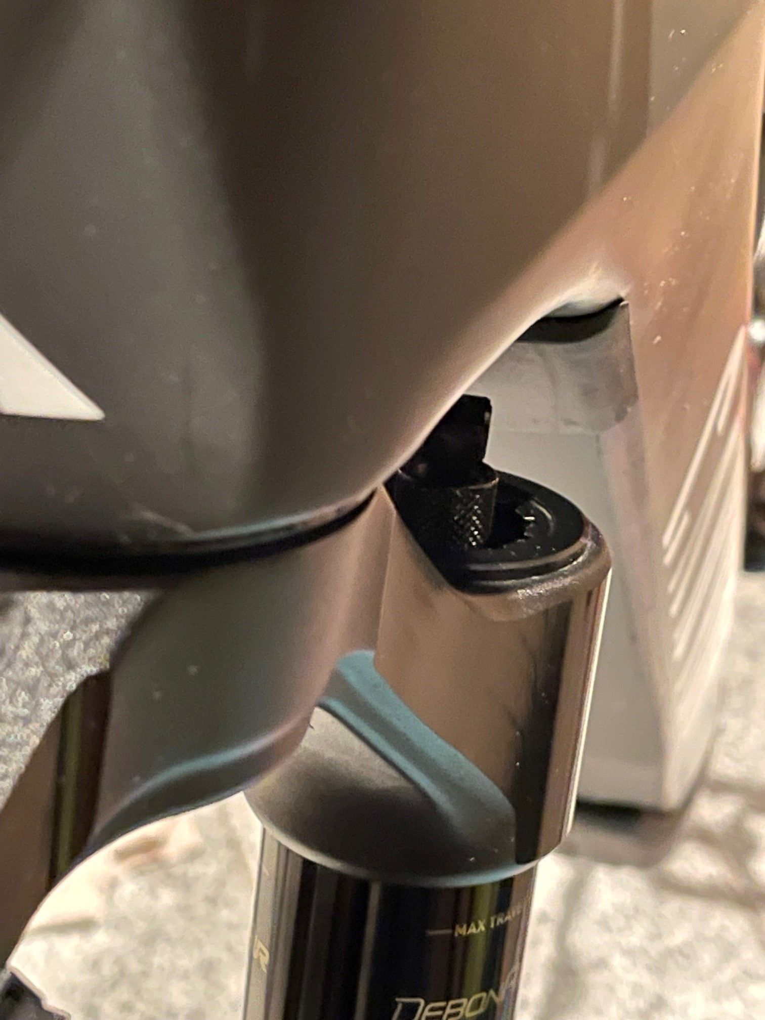

Was man natürlich dringend im Auge behalten muss, ist der verbleibende Platz zwischen Unterrohr und Gabel beim Einschlagen. Mit 150° Gabelkonus dreht die Gabel unter das Unterrohr!

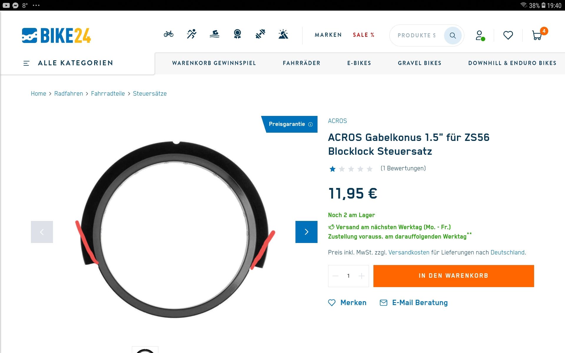

Welchen blocklock steuersatz haste denn da verbaut? Auf der seite von denen wird mir für des Radon nur der 120° angeboten. 150° hab ich da zum beispiel gar nicht gefunden. Ich komm halt vom Trial-Rad fahren naja und da ist ein blocklock halt hinderlich und nicht denkbar. Hatte an meinen bisherigen bikes bisher auch nie einen und auf dem Radon 8.0 von nem Kumpel hat der Blocklock mich davon abgehalten spielerein mit dem Rad zu machen...
Daher will ich den irgendwie loswerden :D
Schade, für den im Deft eingebauten zs56/zs56 Blocklock Steuersatz gibt's nur den 120° Gabelkonus.
Weil mich der Anschlag auch nervt, habe ich nach dem Lesen eurer Beiträge einfach mal auf der Acros Homepage nachgesehen. Schade, wäre zu einfach gewesen 🥴
Am liebsten wäre mir wie gesagt ganz ohne BlockLock aber ich hab keine Ahnung welchen Steuersatz ich da dann kaufen muss. Hätte damit auch kein Problem ne andere Marke zu verbauen wenn denn des geht. Hauptsachen kein BlockLock mehr.
Hallo Chuck091, bin neu im Forum und überhaupt noch nie in Foren unterwegs. Bitte also etwas Nachsicht 😁.
Habe seit ein paar Monaten das 9.0 und den Anschlag gleich zu Beginn ersetzt durch einen ohne Anschlag. Wissentlich das dadurch ev. die Garantie erlischt. Bei einem L Rahmengröße aber genügend Platz zur Gabel vorhanden.
Must nur den unteren Teil erneuern. Den Link dazu habe ich dir angehängt:
Gabel raus, untere Schale mit Gefühl aus dem Rahmen geklopft. Komus an der Gabel auch weg und die neue Lagerschale mir ebensoviel gefühl wieder eindrücken. Gut fetten hilft. Hat bei mir ohne Probleme funktioniert und kann's nur empfehlen.
