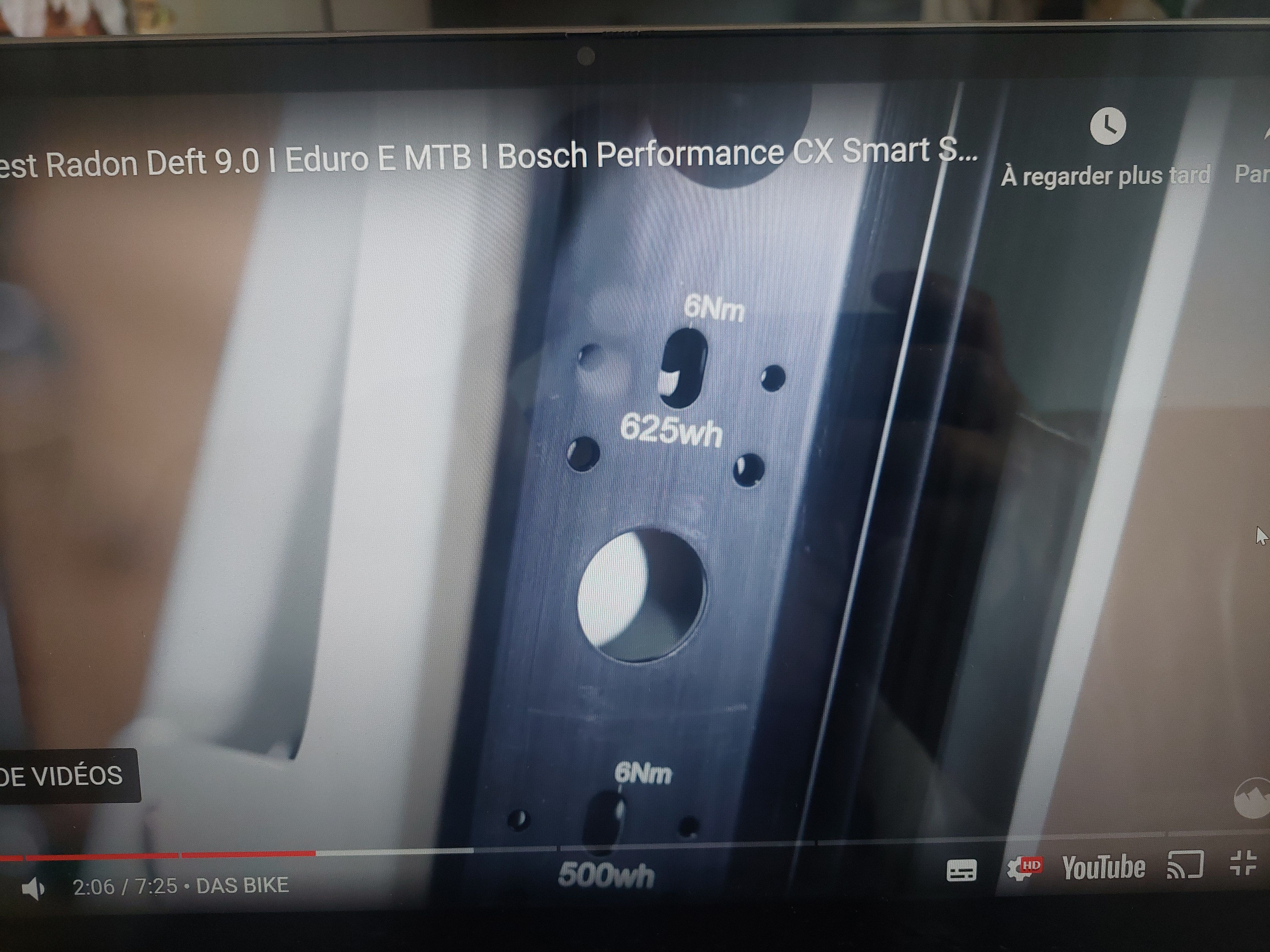

Hallo zusammen, ich bin Franzose und benutze Google Übersetzer. Ich fahre auf einem Propain Ekano, der langsam in die Jahre kommt, er zeigt 10500 km an🙂. Propain muss ein neues Ebike Carbon herausbringen, vielleicht eine Präsentation beim Riva del Garda Bike Festival, aber ich kann nicht länger warten! Das Radon Deft wird sicherlich mein nächstes Fahrrad sein. Ich würde gerne wissen, ob es möglich ist, eine Bosch Smart System-Batterie mit 625 W oder eine mit 500 W einzusetzen? Ich habe in einem Video gesehen, dass es Markierungen gibt, wo die Batterie untergebracht ist.

Der Übersetzer hat schon mal seht gut funktioniert. Da ich nicht weiß, ob meiner so gut übersetzt, antworte ich auf deutsch.
Im Deft ist eine Akkubefestigung von Bosch montiert und bei der sind verschieden große Akkus vorgesehen. Durch versetzen des Akkuschloss kann man dann auch kleinere Akkus einsetzen. Allerdings ist der Einschub der Akkublende am Schloss befestigt, so dass man dann dort umarbeiten muss.
Umrüstung auf 500er Akku aus Gewichtsgründen steht bei mir auch noch auf der Liste. Ich werde damit aber noch warten, denn ich möchte den 750er Akku bei Bedarf weiter nutzen können und in diesem Fall benötige ich einen Adapter. Angeblich wird Cube in Zukunft einen solchen anbieten und da dort die gleiche Akkubefestigung benutzt wird, wird man diesen Adapter sicher auch im Deft benutzen können. Alternativ habe ich durch meinen Nachbarn auch die Möglichkeit einen solchen Adapter mit dessen 3D Drucker herzustellen.

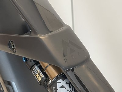

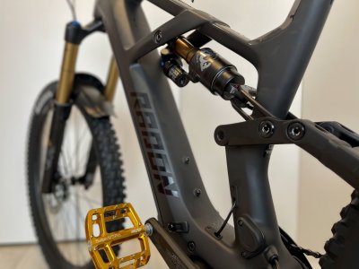

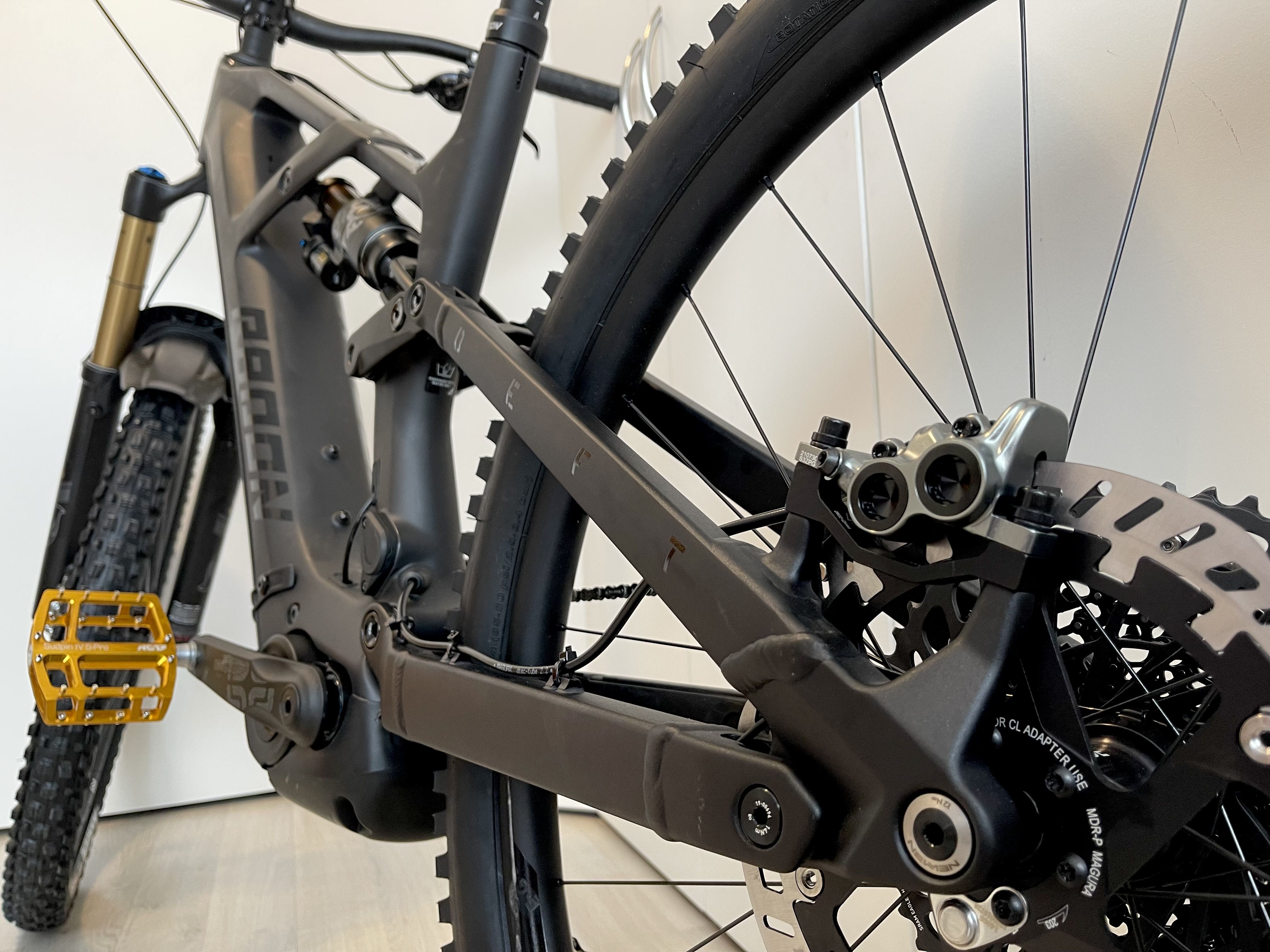

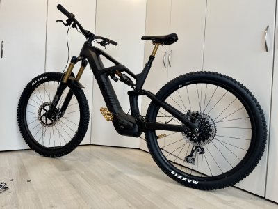

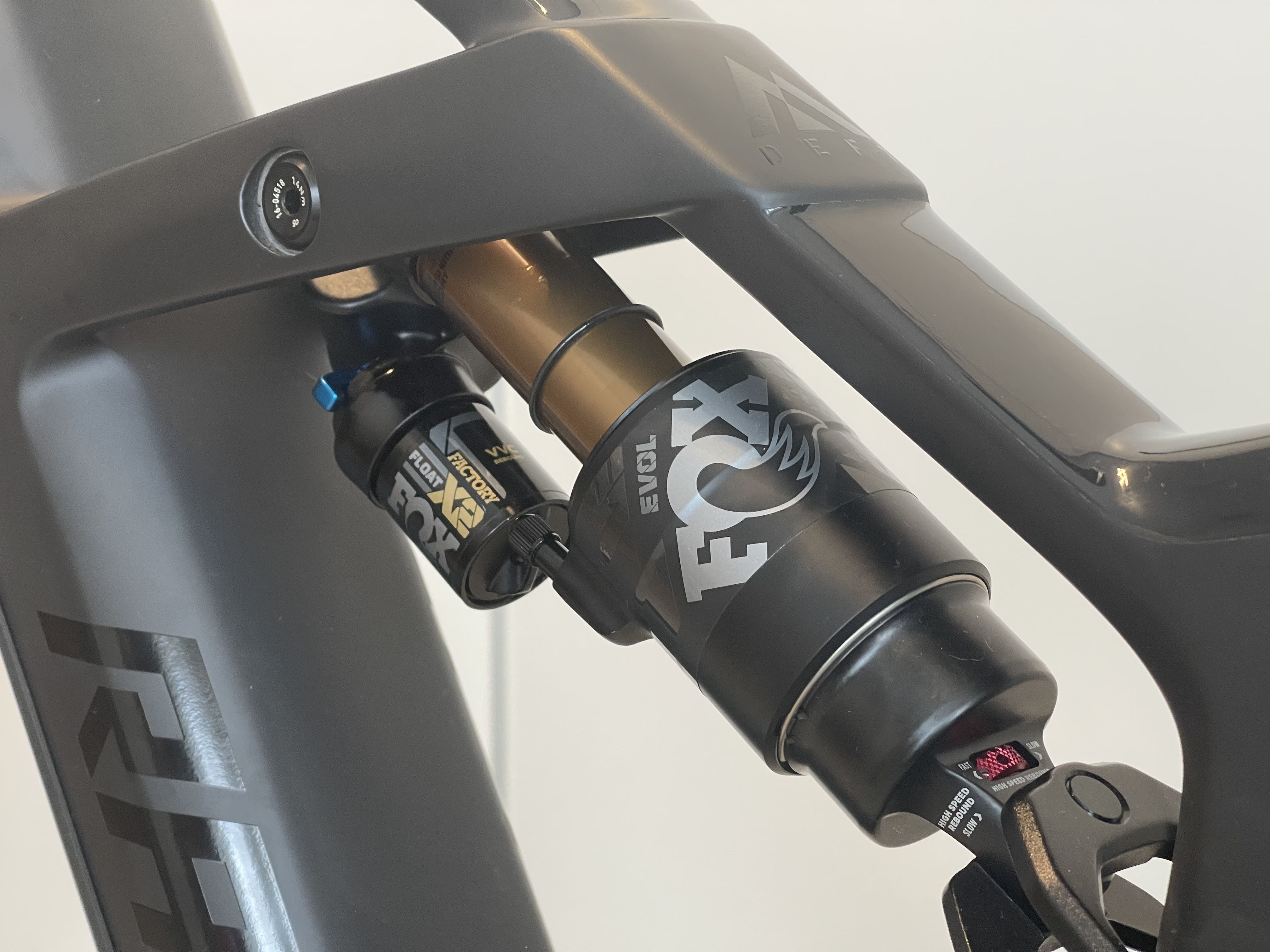

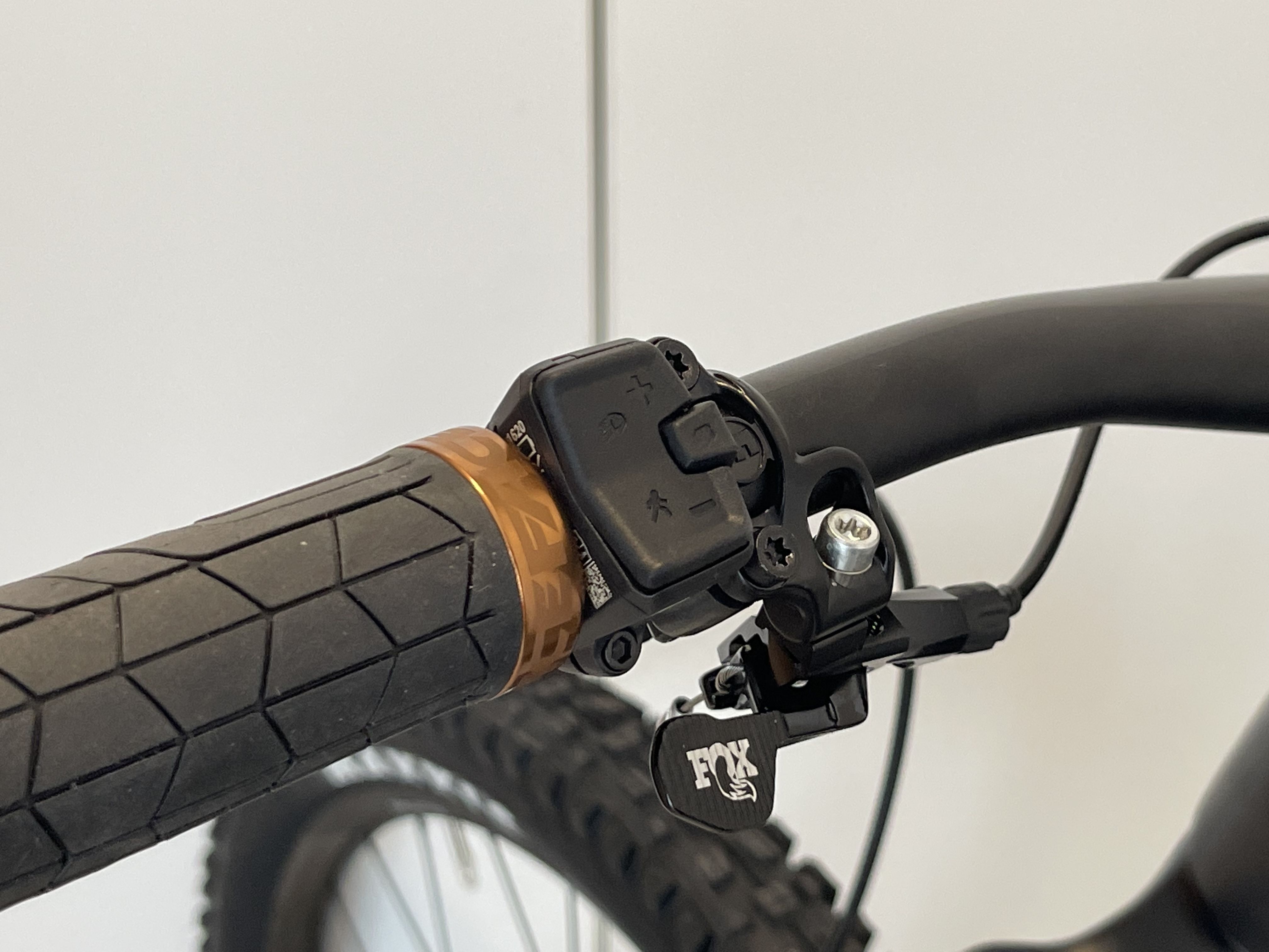

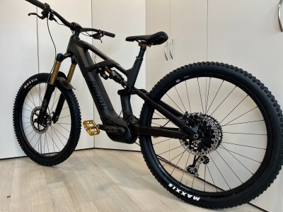

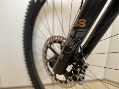

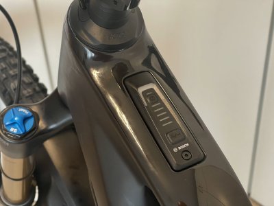

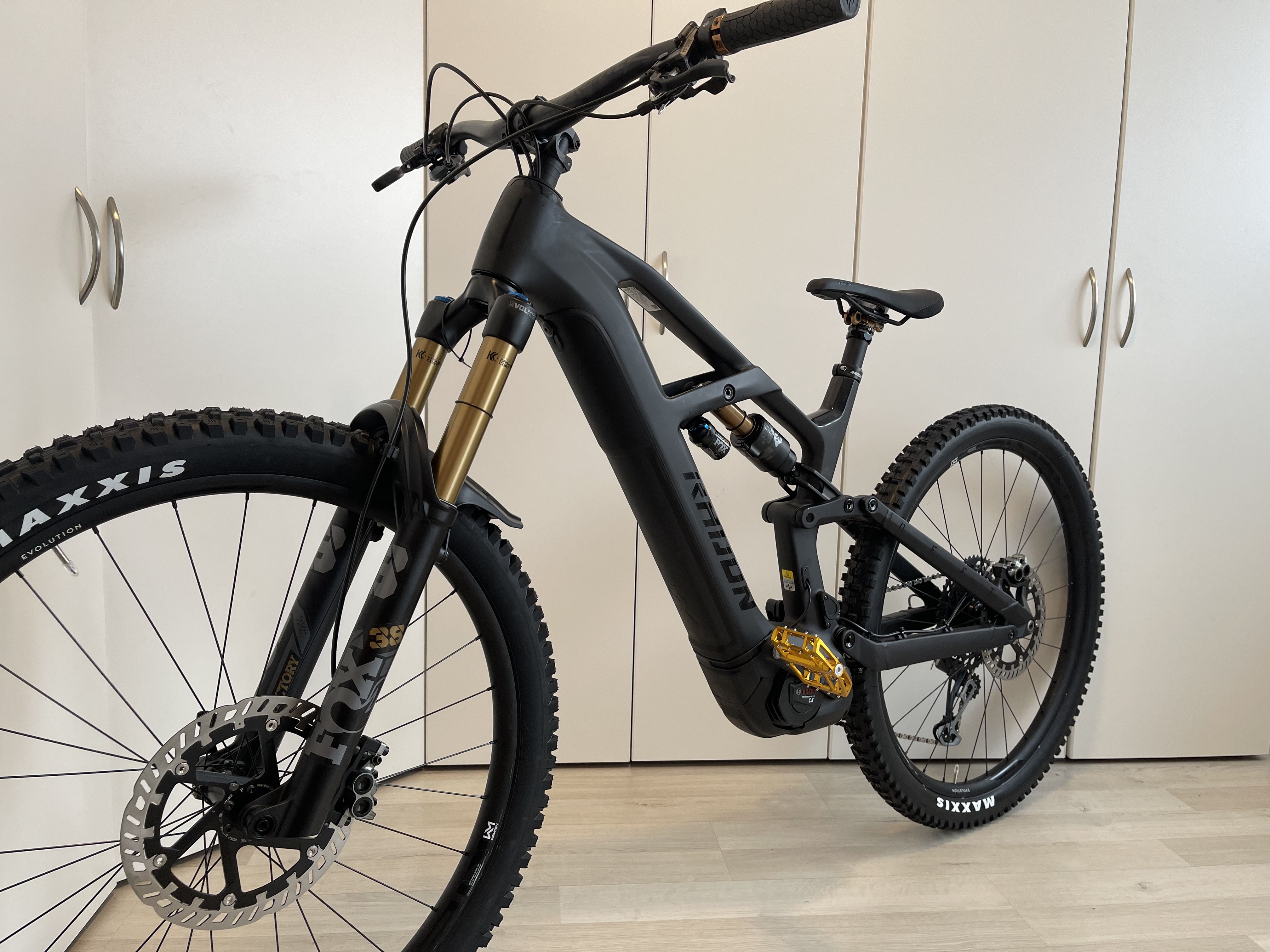

Nach 6 Monaten Wartezeit, heute endlich eingetroffen, das Deft 10.0.
Die teilweise kritischen Beiträge hier im Forum bzgl. Zuglängen und Kabelverlegung konnte ich bei mir nicht feststellen. Auch sonst habe ich keine Mängel oder Beschädigung gefunden - bin also rundum zufrieden 👌
Das einzig merkwürdige… am Rahmen klebt ein Aufkleber mit dem Hinweis auf „Kategorie 4“, allerdings ist das Deft10.0 laut Radon Bikes als „Kategorie 5“ eingestuft. Nach Rückfrage bei Radon sind wohl offenbar alle Rahmen falsch beklebt, es ist also Kat.5, alle Bikes aber mit 4 beklebt… naja, wenn man das weiß ist es ok 😉
