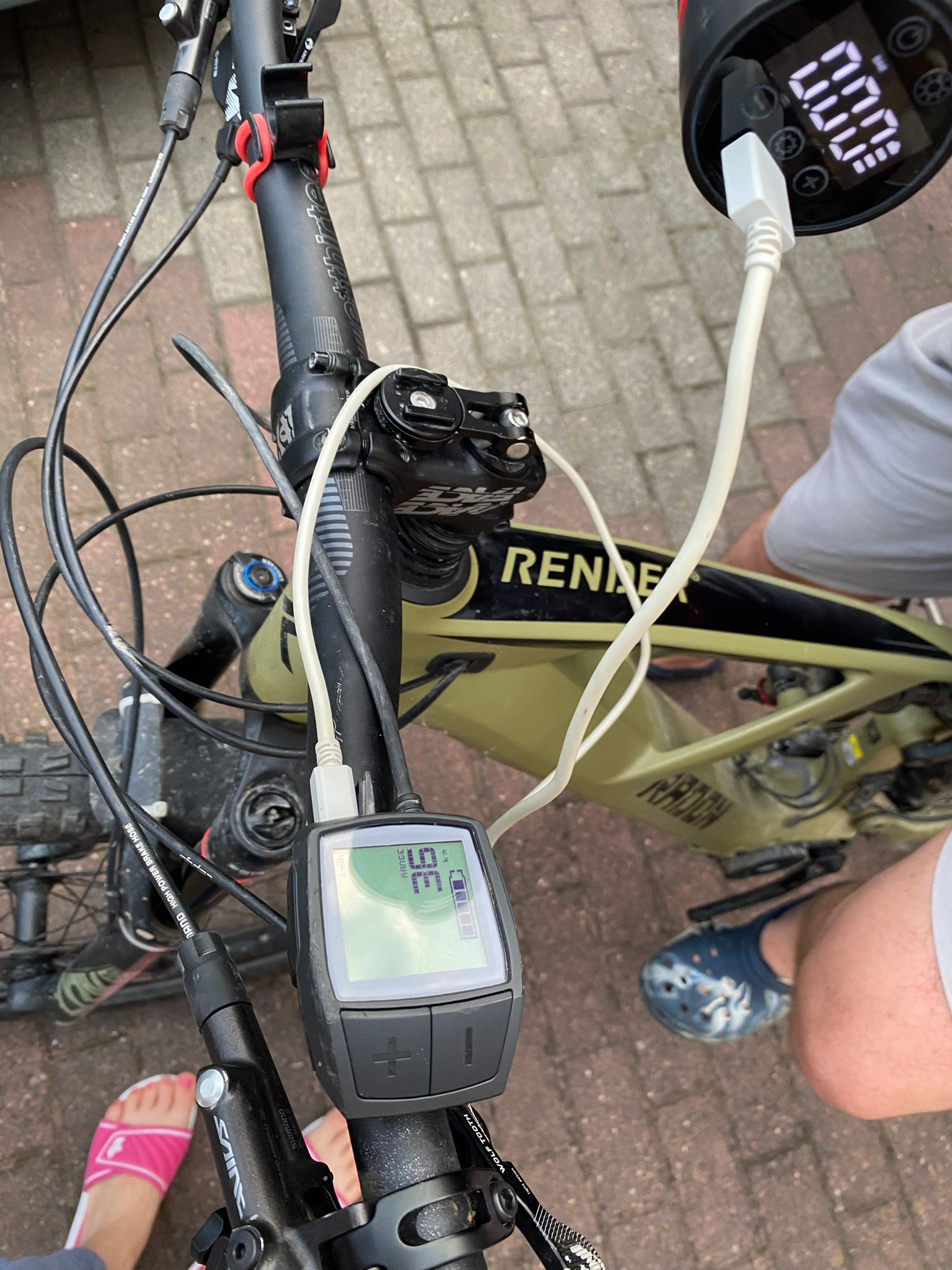

Vorgestern wurde es aber nach entspannter und trockener Ausfahrt in die Garage gestellt und heute morgen trotz noch fast vollem vollem Akku passiert nichts beim Druck auf die Starttaste des Purion. Knopfzellen gewechselt, Kreuztest mit anderem Akku , mehrere Netzteile angeschlossen, das Display bleibt dunkel.
Diagnose:
Im Forum irgendwo gefunden, dass jemand in vergleichbarer Situation eine externe Powerbank (in meinem Fall die Luftpumpe) and den USB-Port angeschlossen hat und damit das Purion zum Leben erwecken konnte, Laufleistung sehen, Unterstützungsstufen schalten und so, allerdings keine Geschwindigkeitsanzeige im Purion Display aber Kommunikation mit Akku und Motor scheint zu gelingen:

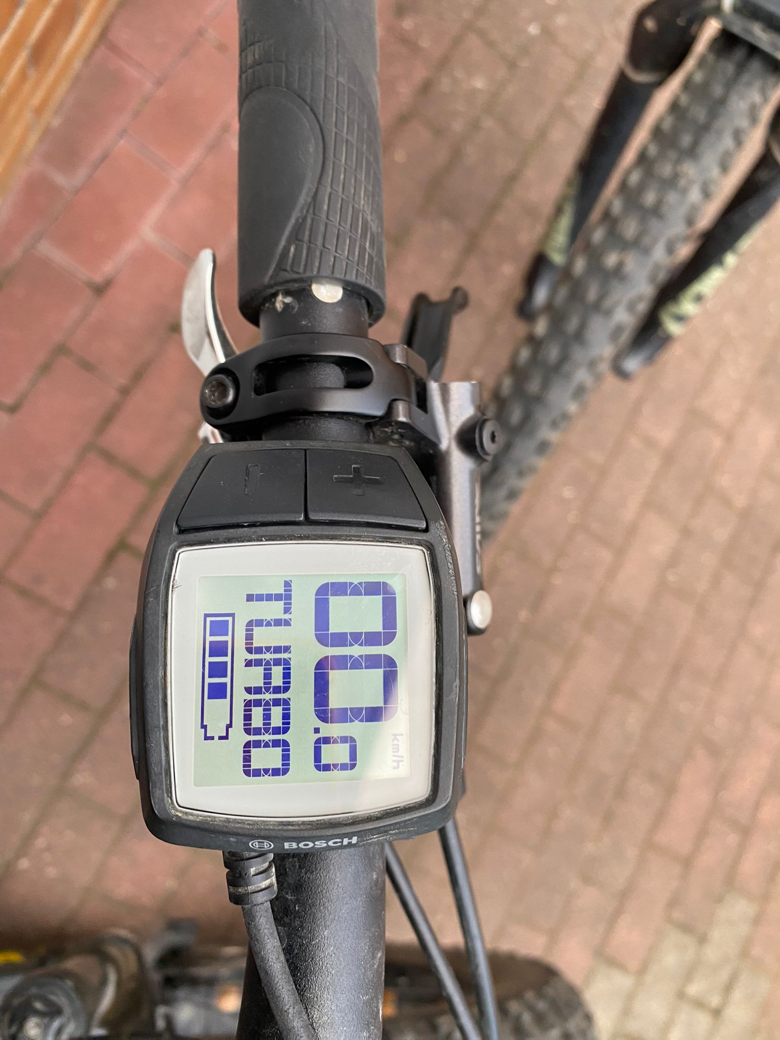

Vergleich:
So sieht das an einem funktionierenden Purion aus:
Frage:
Keine Geschwindigkeitsanzeige riecht irgendwie nach Speedsensor, allerdings reicht mir dieser Anfangsverdacht nicht um Kurbel und Kettenblatt runterzumachen um an den Anschluss zu kommen um ggf. nur zu sehen, dass das Sensorkabel und der Anschluss augenscheinlich gut aussieht und ich ggf. nach Tausch des Speedsensors so schlau bin wie vorher und das Ding immer noch nicht anspringt.
Weiß jemand von vergleichbaren Situationen? Wenn Speedsensor defekt (hatte ich auch schon) gibts keine Unterstützung und irgendeine Fehlermeldung, aber das das ganze System sich nicht starten lässt und nur Lebenszeichen anzeigt wenn man eine externe Stromquelle dranhängt ist mir neu und rätselhaft
Bin dankbar für jede Anregung und Erfahrungswerte.

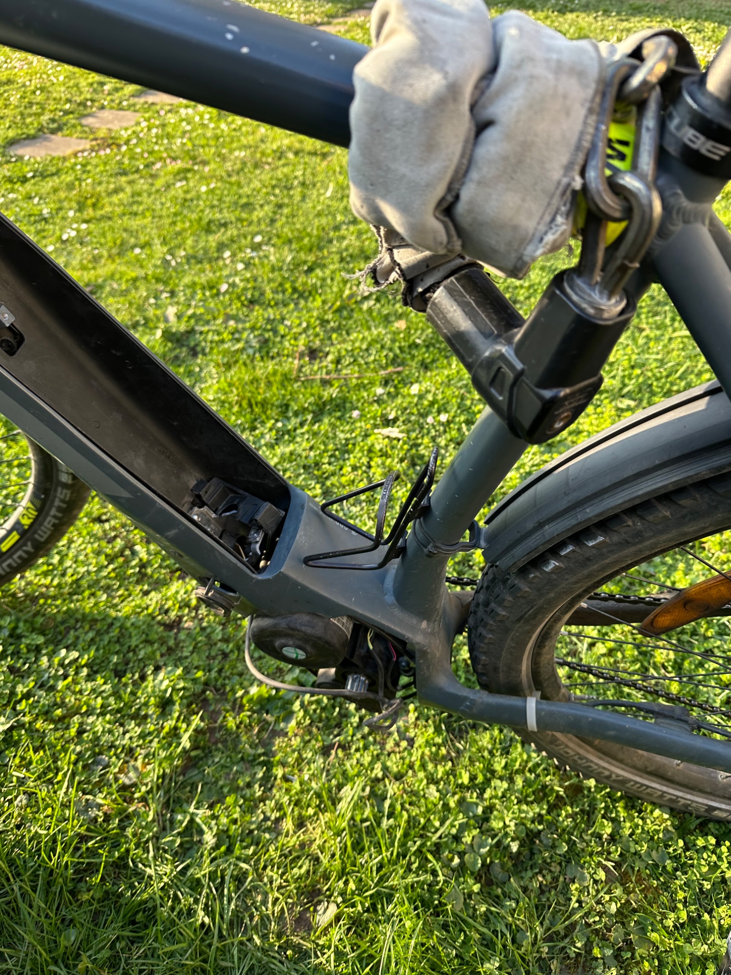

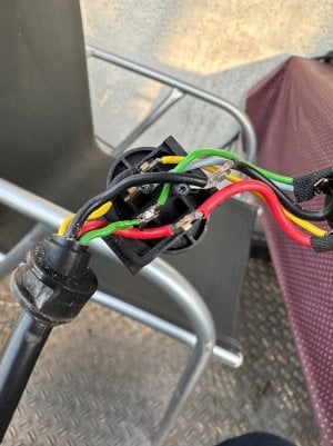

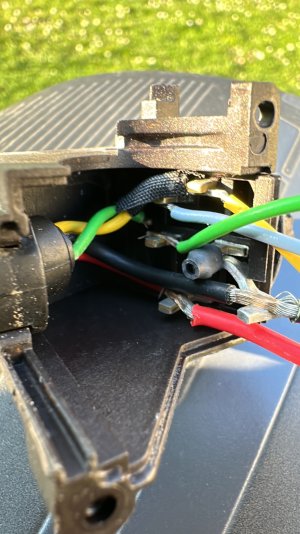

Hallo ,
hatte die letzten Tage auch das Problem.
Habe dann auch mit einer Powerbank das Purion angeschlossen, und festgestellt, das das Display funktioniert.
Danach habe ich die Ladefunktion am Fahrrad direkt getestet. Da hat das Display auch funktioniert.
Nur wenn ich meinen Akku Bosch 500er 2018 Version eingesteckt habe ( Cube reaction Hybrid / Bosch performance Cx 75Nm ) ging mein Purion nicht an ???
Für mich habe ich beschlossen die Kabelführung vom Motor zum Akkuanschluss freizulegen, um zu schauen , ob es hier Korrosionen oder der gleichen gibt.
Festgestellt habe ich dann einen Kabelbruch an der Überbrückung zwischen den Anschluss zum Ladestecker direkt am Fahrrad und zum Anschluss an dem der Akku reingehört.
Die habe ich dann wieder angelötet!! Funktioniert wieder tadellos. Habe 17000km .
