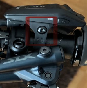

Hallo Leute,
Wo bzw. In welcher Position habt ihr die LED Remote v. Bosch am Lenker?
Ich finde einfach keine passende Position. Entweder zu nah und dann komme ich nicht mehr ri Haig an die Remote für die Sattelstütze, oder zu weite Weg, dann muss ich die Hand schonetwas vom Griff nehmen um mit dem Daumen hinzukommen.
Die Shimano ispec sind irgendwie im Weg….
Ich hatte bis vor kurzem das selbe Problem bis ich auf die markierte Schraube oben gestoßen bin. Evtl hilft es dir ja.
Etwas lösen und dann kannst du die Remote hin und her bewegen ohne sie vom Lenker zu lösen.
