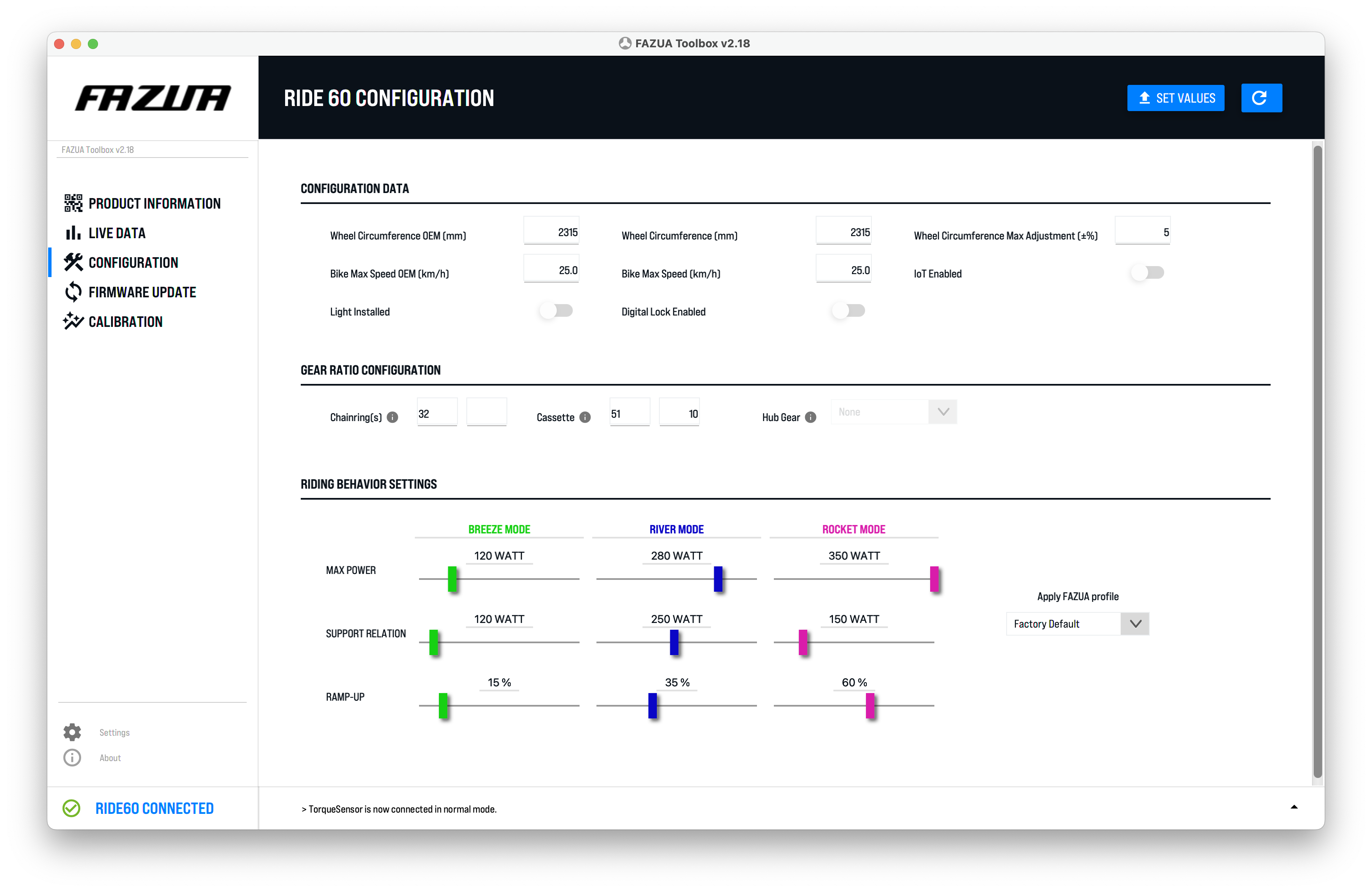

Eine Frage hätte ich noch bzgl der Einstellungen - Digital Lock, IoT Enabled wie komme ich da ran oder kann das nur der Händler einstellen?
(P.S. nicht meine aktuellen Einstellungen, sondern nur die "Sicherungskopie" des originalen Setups).
Insbesondere "Digital Lock" klingt für mich sehr interessant.
Configuration Data kann nur Fazua ändern, d.h. wenn hier eine Änderungen notwendig sind z.b. Umrüsten auf 27,5, dann wird beim Händler via Fazua remote die Änderungen durchgeführt. Hat bei mir gut funktioniert.
Hast Du eine Info zu Digital Lock? Klingt für mich nach eine Möglichkeit, das Rad z.B. per App abzuschließen.
Mein Motor "mahlt" im Uphill eh etwas und ich wollte Fazua fragen, ob das normal ist - da kann ich nach dem Digital Lock auch gleich fragen.

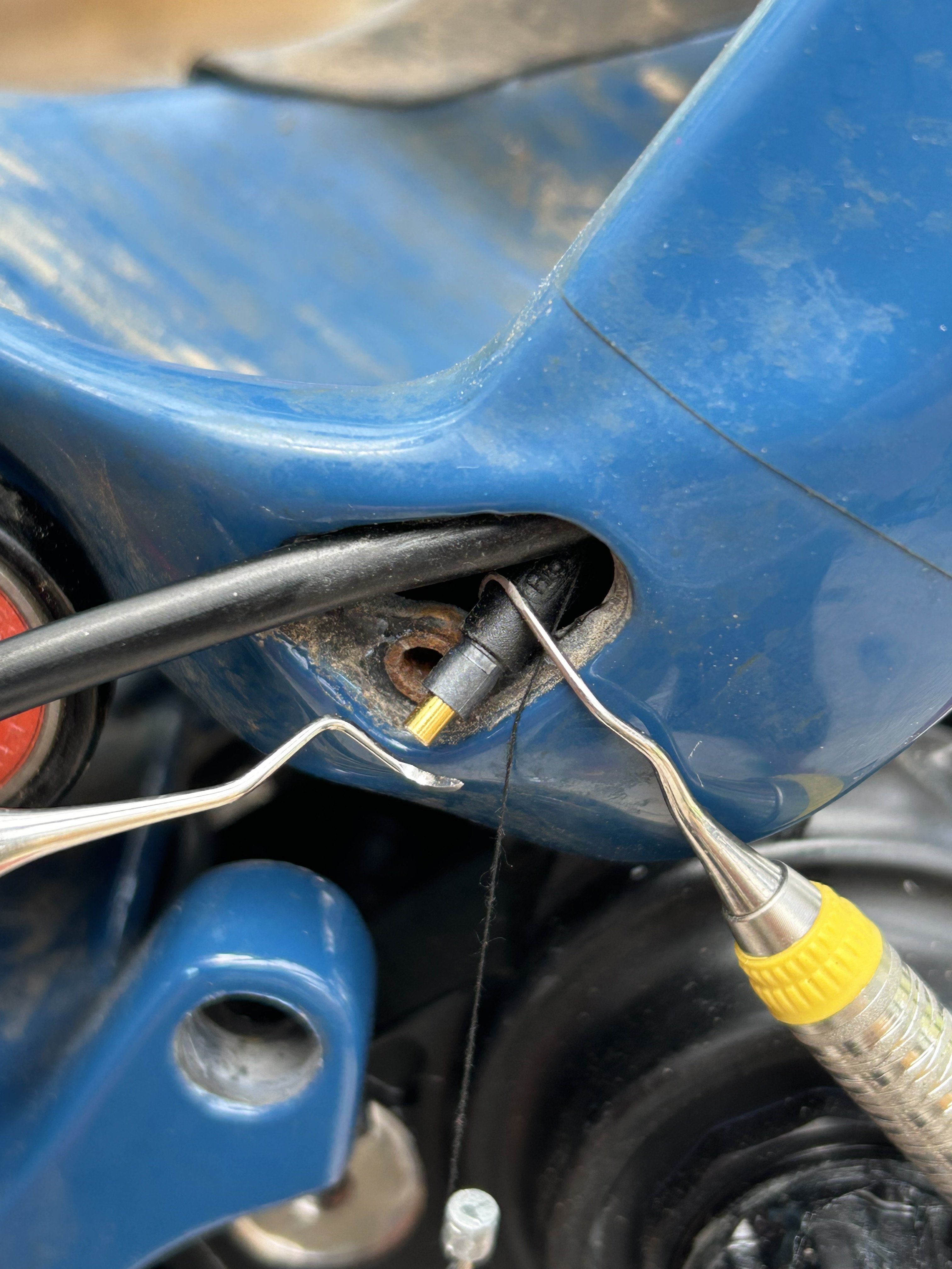

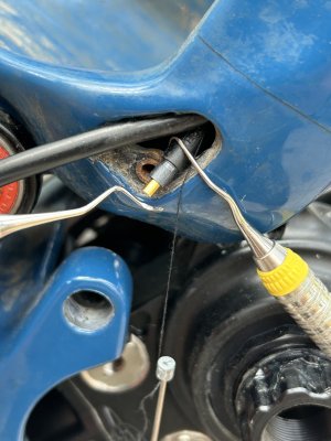

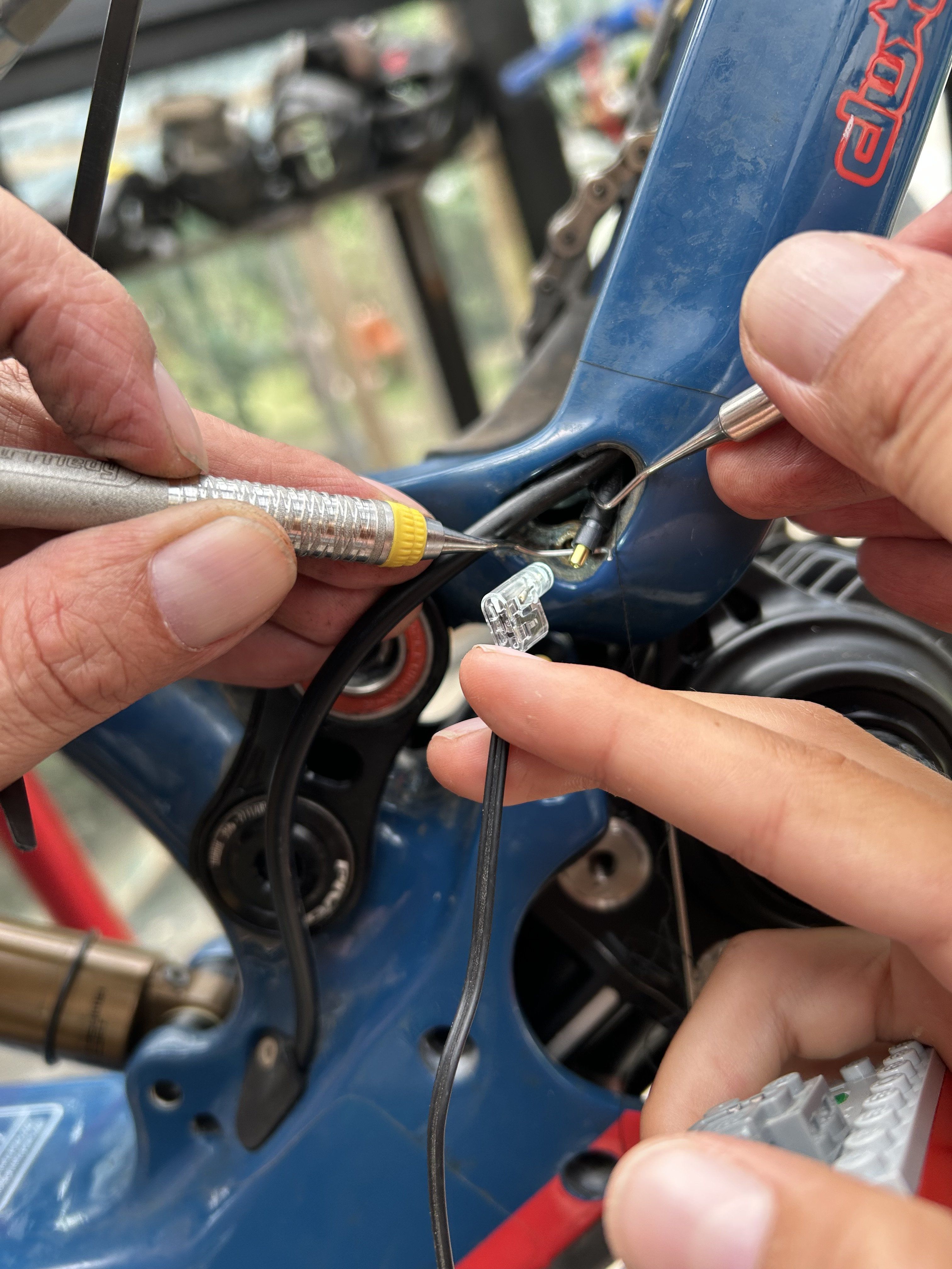

Moin. Falls die gelbe Warnleuchte angeht und der Motor sich während der Fahrt ausklinkt: Das ist der Speedsensor. Zum durch die Schwinge fummeln braucht man nur eine LEGO-Leuchte, einen Bindfaden und Scaler aus der Zahnarztpraxis (Die werden dort öfter ausgemustert und einen Zahnarzt hat ja schließlich Jeder...). Jetzt läuft es wieder einwandfrei.....

Stimmt, man hat ja sonst nix zu tun 🤦‍♂️
....dann bringt man das Ding zum Händler weil man noch Garantie hat !?
Ja mach mal. Wenn Du einen zuverlässigen Händler oder vor allem eine Werkstatt hast, der/die schnell arbeitet, ist das okay. Letztes Mal hab ich das Bike 4 Wochen weggehabt, nachdem es vorher einen Monat gestanden hat, ca 30 Telefonate eingeschlossen. Das mach ich bestimmt nicht nochmal. Fazua ist allerdings wirklich entgegenkommend, wenn Du ein Problem hast. Zeit hab ich auch keine und ja, ich hab auch noch was Anderes zu tun. Aber ein Rad erfolgreich zu reparieren ist wie einen Baum pflanzen oder ein Kind zeugen: Wenn Alles gutgeht, ist man der König der Welt. Außerdem bin ich technisch interessiert. Sollte auch nur ein Tipp sein, für die hier im Forum, die auch mal ran möchten. Du kannst Dich also wieder hinlegen.
