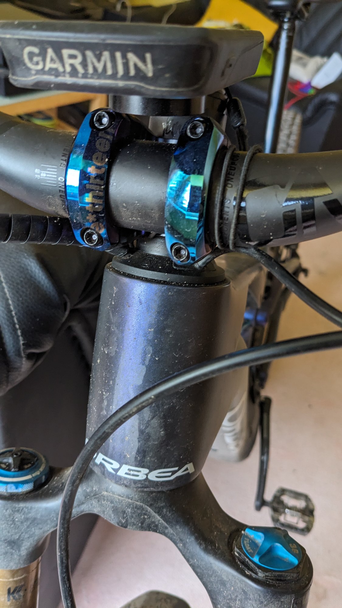

Mach mal Bildchen. Mich würde die Passgenauigkeit, auch Spaltmaße, interessiern. Beim Vorgänger hängt der Spinblock ja doch noch drin. Evtl wäre das noch ein Option für mich.
Mein Händler kriegt einen neuen Steuersatz zugeschickt, obwohl ich gesagt habe, dass ich vor 2 Monaten diesen komplett erst getauscht hab. Das die Toleranz vom Rahmen beschissen ist, wird seitens Orbea anscheinend ignoriert.

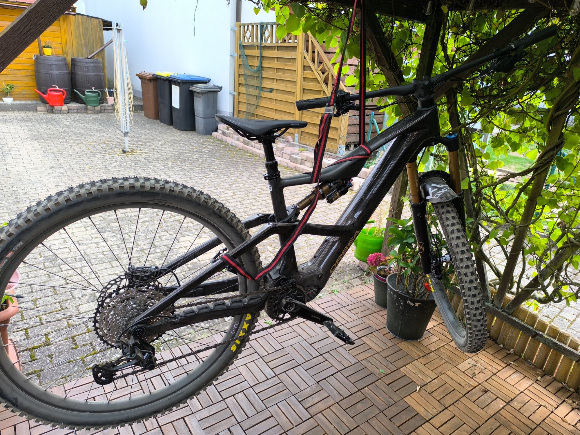

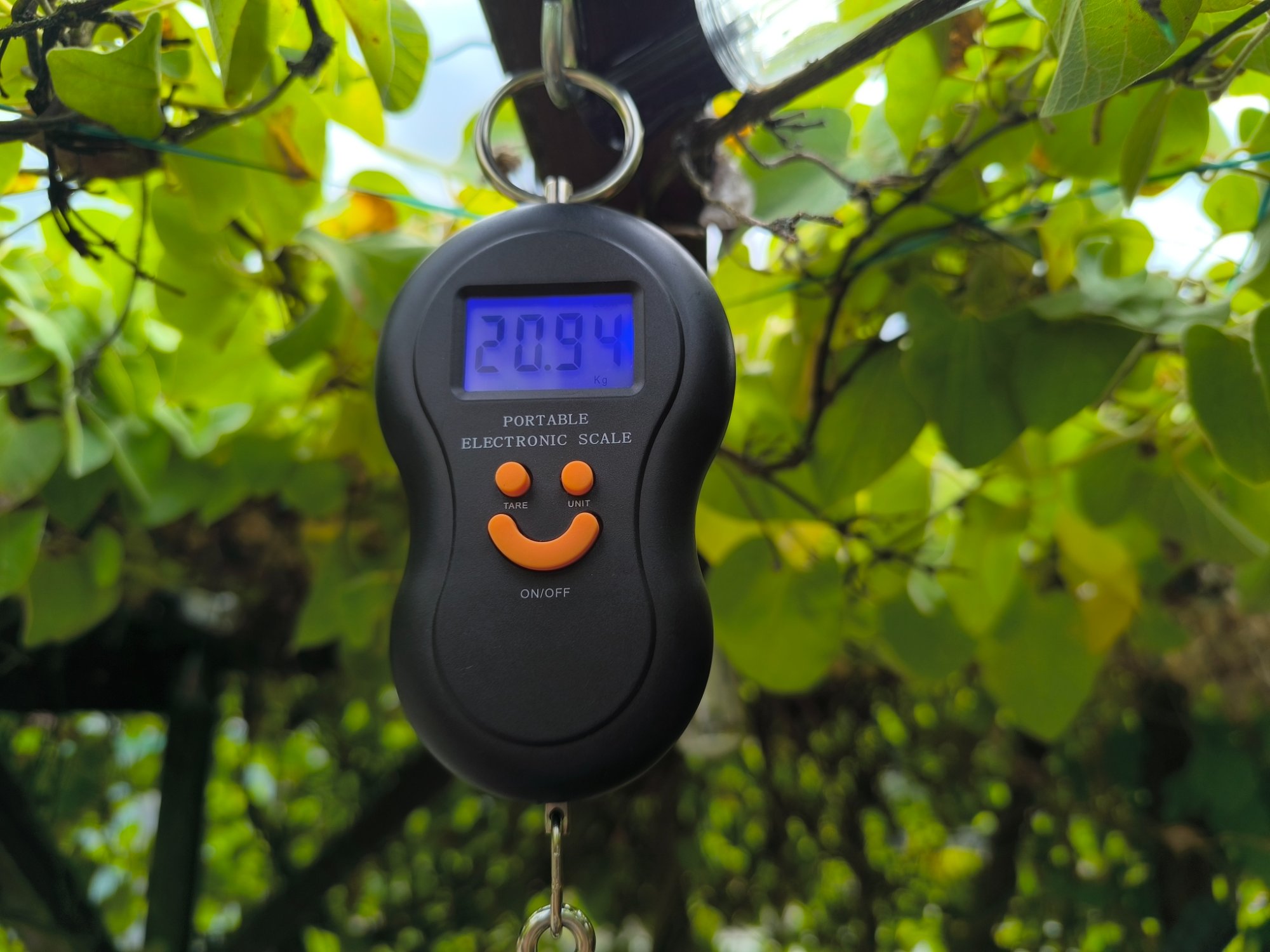

So nochmal richtig gewogen.. knapp unter 21Kilo, passt. Ich hätte gerne den 420Wh Akku genommen, der reicht für mich bei 90% aller Fahrten , für den Rest noch einen Rex, gab es bei KL Bike mit dem super dupper Angebot leider nicht. Dann wäre man bei 20Kilo.

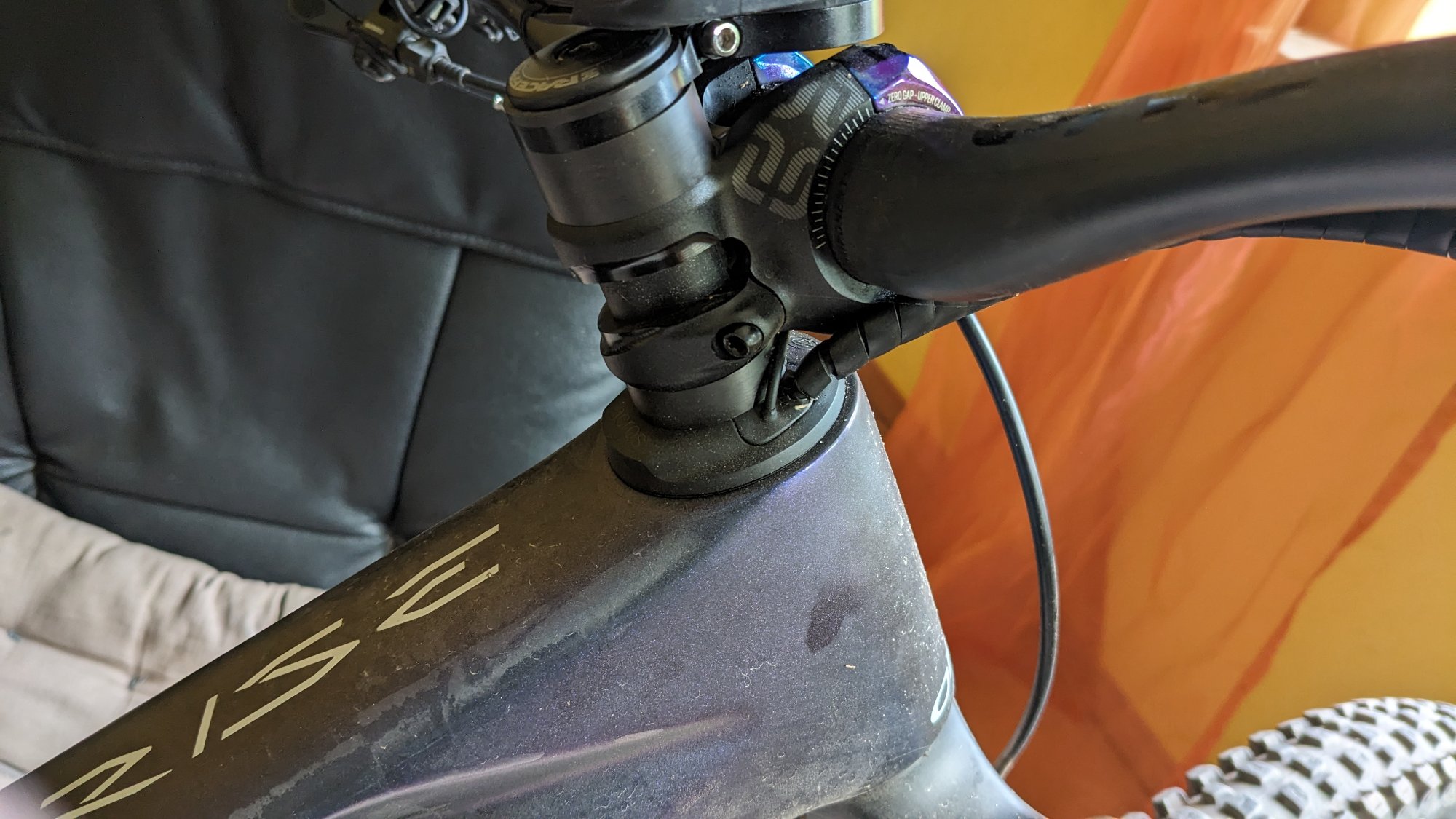

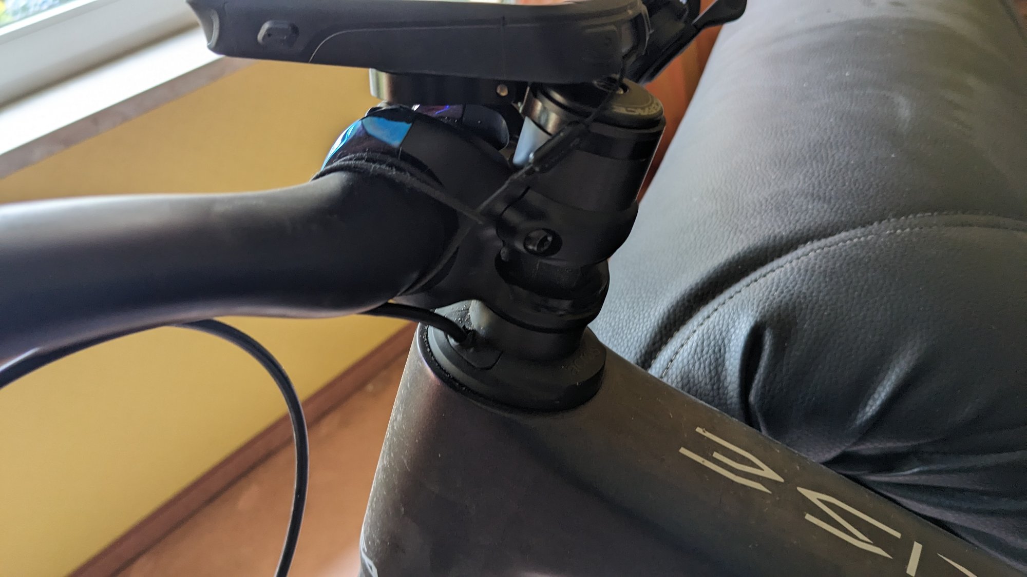

@J.D.4479
Merci, ok. Da müsste ich basteln bei mir mit dem Spinblock. Bzw den noch weiter zurückfeilen und als Blindstopsel verwenden. Das Oberteil ist vom Durchmesser doch ein wenig kleiner. Schaut aber besser aus.

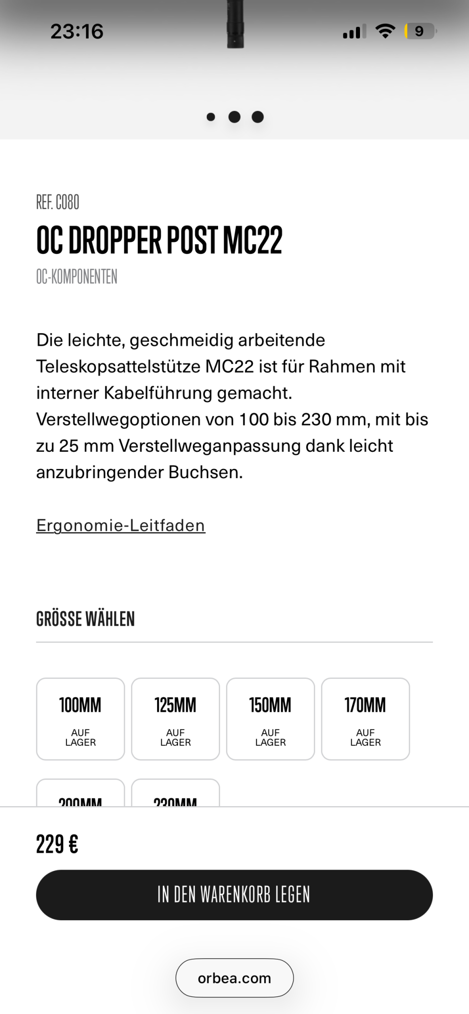

Da sie eine spezielle Farbe haben will, wird es ein 'Bestellrad'. Dazu habe ich eine Frage zur OC MC 22 Variostütze. Kann man diese im Hub begrenzen? Der Verkäufer war sich nicht sicher und wollte uns ne andere Sattelstütze von OneUp empfehlen.
Auf der Orbeaseite verstehe ich das so, dass man die originale mit Hilfe von Spacern in 25mm Schritten begrenzen kann. Sehe ich das richtig? Man kann diese ja auch gleich mit 150/ 175mm/…. etc. kostenfrei ändern. Sind dann die entsprechenden Spacer schon verbaut?
Danke und Grüße
Aber so wie ich es gelesen habe, um max 25mm. Also wenn wir jetzt eine 150er nehmen, könnte man die auf max 125mm begrenzen, Richtig?
Danke
Ich denke schon. Man sollte aber nicht davon ausgehen, dass immer die größte Stütze verbaut ist, und lediglich gespacert wurde. Das ganze hängt ja auch von der Einstecktiefe bei der jeweiligen Rahmengröße ab.
Ich würde bei 160cm Körpergröße und M eine 170iger Stütze bestellen und ggf. spacern. Die dürfte voll im Rahmen versenkbar sein.
Ich gehe mal davon aus, dass bei den längeren Stützen mehrere 25iger Spacer dabei sind.
