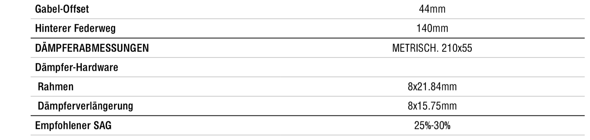

Kann mir jemand sagen welche Dämpferbuchsen beim RISE M15 (Fox) verbaut sind (ich finde nix) und braucht man beim Fox Dämpfer ein Einpresswerkzeug?

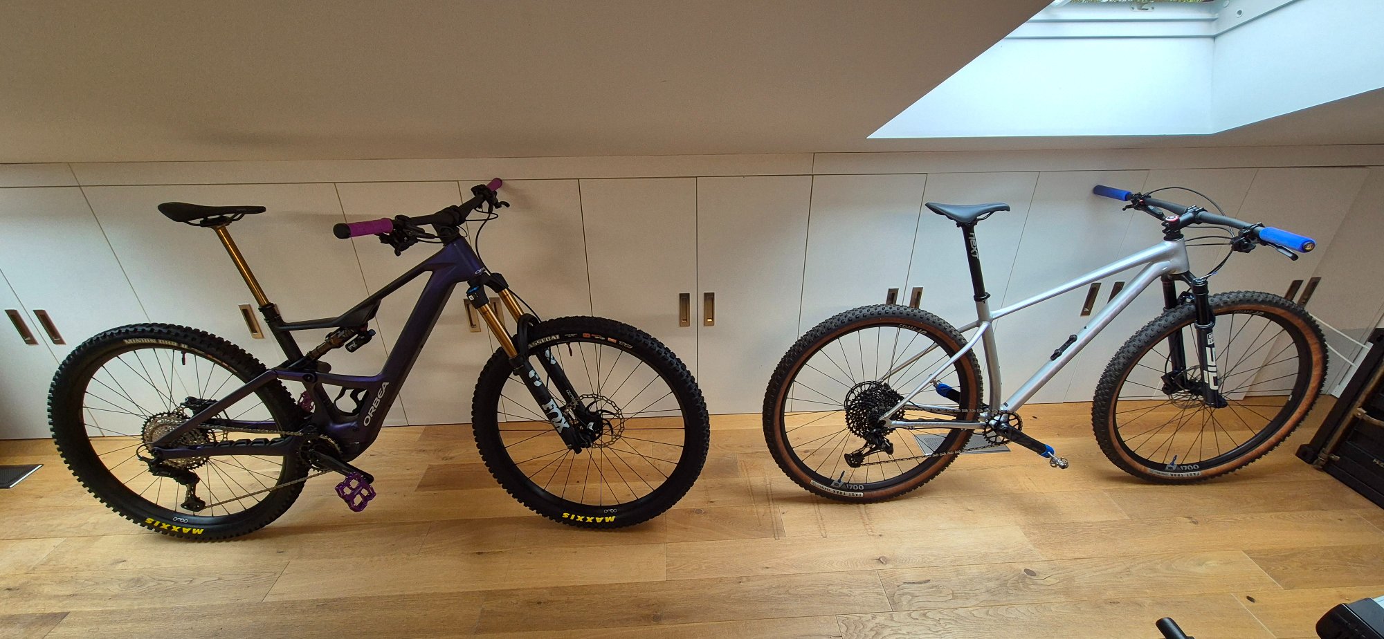

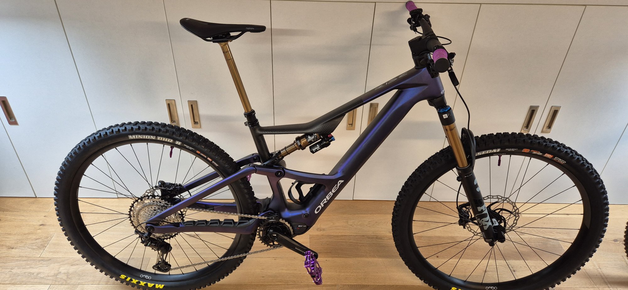

Habe Fertig 😉
Jetzt fehlt nur noch die Probefahrt.
Momentan regnet es hier immer noch in Strömen.
